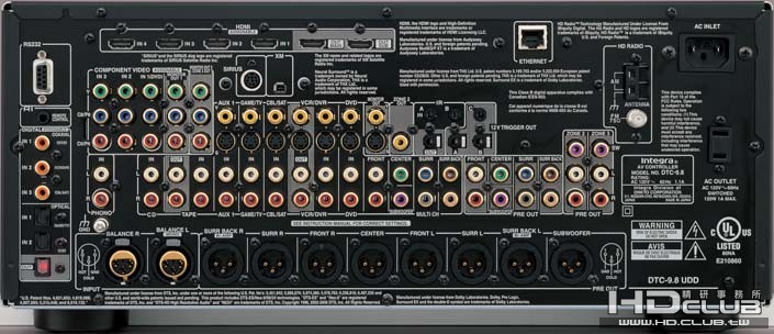

入手之前一度考量日規機種, 因為比美規多出 AAC 解碼, 後來考慮降壓器的搭配沒有把握, 為求好聲回歸簡單原則, 放棄由 9.8 解 AAC, 仍由原 Yamaha AAC 解碼器解 AAC 後, 5.1 類比入 9.8 ...
11 月初入手, 台音貨, (目前 Onkyo 改歌林代理, Integra 仍由台音代理), 保固 3 年, 中文操作手冊未寄發, 1.02 firmware, 據 avsforum 網友報告, 1.02 版有 HDMI 黑階錯誤等其他問題, 1.04 版已經修正先前一些錯誤, 所以機器剛到馬上 1.04 版 firmware 伺候, 然後才接上訊源及喇叭, 截至目前的使用都 OK, 除了一個小吐槌, 我把 Yamaha 5.1 輸出接到 9.8 的 pre-out 造成 BSD 經 Yamaha 聲量固定, 不能調整, 連接到 7.1 類比輸入就 OK, 終於體會老花眼的事實 ...

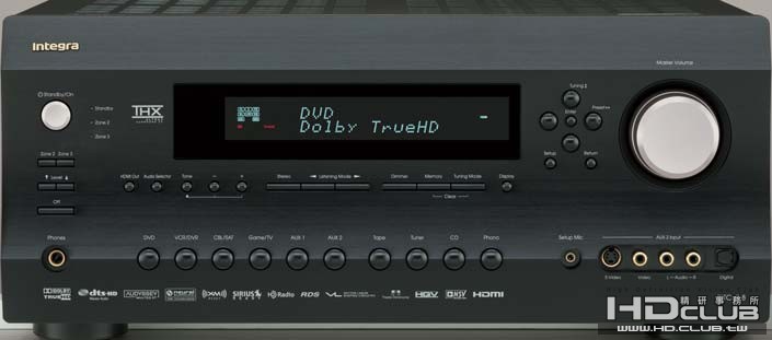

9.8 有 Audyssey 自動音場聲音頻率修正, 使用上還蠻容易, 不過自動 EQ 的結果是看不到數值的, 喇叭距離, 音壓校正 (75db) 測定正確, 除了重低音需手動設定距離, 喇叭 large or small 手動設定較精確, 有方便的低音管理 (目前普遍有) 設定, 不過原有 7.1 主動式監聽喇叭本來就屬近場監聽, 擺設位置也以直接音做考量, 所以兩次 Audyssey 之後, 不知是否心理作用, 總覺得比較 lexicon 時代聲音有點悶, 又看不到 EQ 校正數值, 所以決定跟以前一樣 OFF EQ
初步感受 HTPC 以 DD/dts 經音效卡同軸數位輸出 9.8, 聲音個性直接, 音場開闊, 聲音密度好像略遜於 DD/dts+logic 7, 不過 logic 7 不就是 lexicon 的價值所在嘛, 心中釋然, 況且新世代音效也尚未在 9.8 面版亮燈, 怎能輕言輸陣 ...
11 月底趁降價入手 PS3, 想嘗試數位多聲道 LPCM 的滋味, 僅有的一張 BD 是未來戰機 (Stealth), 來一場 LPCM 的震撼教育吧, 可能希望太高, 也可能是 PS3 屬音效軟解碼 (?), 覺得聲音密度跟解析並未超越 HTPC + Stealth BD remux ts dts + lexicon logic 7, 不過這種個人的感受都因為不同的器材搭配, 先天存在不客觀也不公平, 聽聽就好, 當然有機會再聽其他片子的音效, 回歸那句話, 規格不是萬能, 好的 DD/dts 音效製作當然有可能超越普通的新世代音效製作, 再者也等待優質藍光播放機的降價, 反正 Marantz vp12-s2 還撐在 720p, 就再等明年 1080p DC4 deep color DLP (如果 72 Hz or 120 Hz 最佳) 再一齊升級吧 ...

參考, 好像 9.8 可以升頻至 1080i 色差出
http://forums.soundandvisionmag.com/audiovideo/board/message?board.id=29&message.id=76564
HQV 畫質調整選項
Picture Quality Menu
The Picture Quality menu items appear on the preamplifier’s display, not the TV screen.
1. Press and hold down the remote controller’s [DISPLAY] button until a menu item appears (approximately 4 seconds).
2. Use the Up and Down buttons to select a menu item, and use the Left and Right buttons to change its value.
Picture Mode
Auto:  The type of content is detected automatically and processed accordingly (default).
Video: Select when playing a DVD-Video disc whose content originates from video.
Film:   Select when playing a DVD-Video disc whose content originates from film.
Edge Enhancement
Off:     Edge enhancement off (default).
Low:   Low edge enhancement.
Medium: Medium edge enhancement.
High:  High edge enhancement.
Mosquito NR
Off:     Mosquito noise reduction off (default).
Low:   Low mosquito noise reduction.
Medium: Medium mosquito noise reduction. High:  High mosquito noise reduction.
Random NR
Off:     Random noise reduction off (default).
Low:   Low random noise reduction.
Medium: Medium random noise reduction.
High:  High random noise reduction.
Block NR
Off:     Block noise reduction off (default).
On:     Block noise reduction on.
Brightness
Adjustable range: –20 to +20
Contrast
Hue
Saturation
Notes:
• The Picture Mode function will not work if the source component (DVD player, etc.) is outputting progressive video.
• The Edge Enhancement function has no effect when the video resolution is down converted, for example, 1080p to 720p.
• The NR (noise reduction) functions support all video input signals up to 480p/576p.
[ 本帖最後由 linjerin 於 2007-12-16 15:04 編輯 ]

 樓主| 發表於 2007-12-17 00:10:04 | 顯示全部樓層
原帖由 enchung2001 於 2007-12-16 22:21 發表
linjerin兄您好:
       感謝您的大作,讓我受益良多,謝謝。請教您一個問題,在您的系統中,解碼前級與DA主動喇叭之間的平衡線材,您是使用那一個牌子與那個型號的?因為如果我也購買Integra DTC-9.8,那勢必要更換平衡線材,故跟您 ...
Proco 424B Ameriquad Microphone Cable
講到線材, 還是那句話, 合乎規格, 平衡線 = 麥克風線, 110 OM
