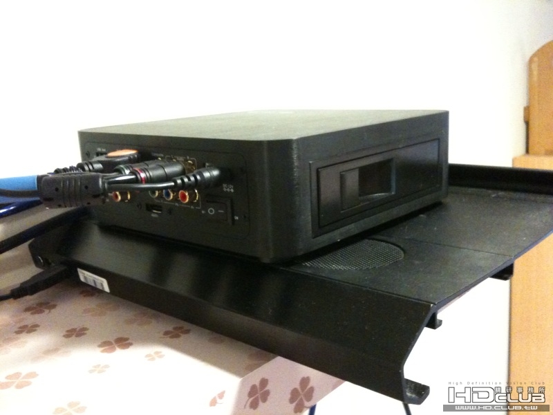

我的這台M3,在不想動東動西之下,
找出之前NB用的散熱墊,雖然尺吋比M3大多了,
但還是暫時拿來替M3降溫用, 實際能降多少? 不知道,沒去測
或許心理降溫比較多吧
