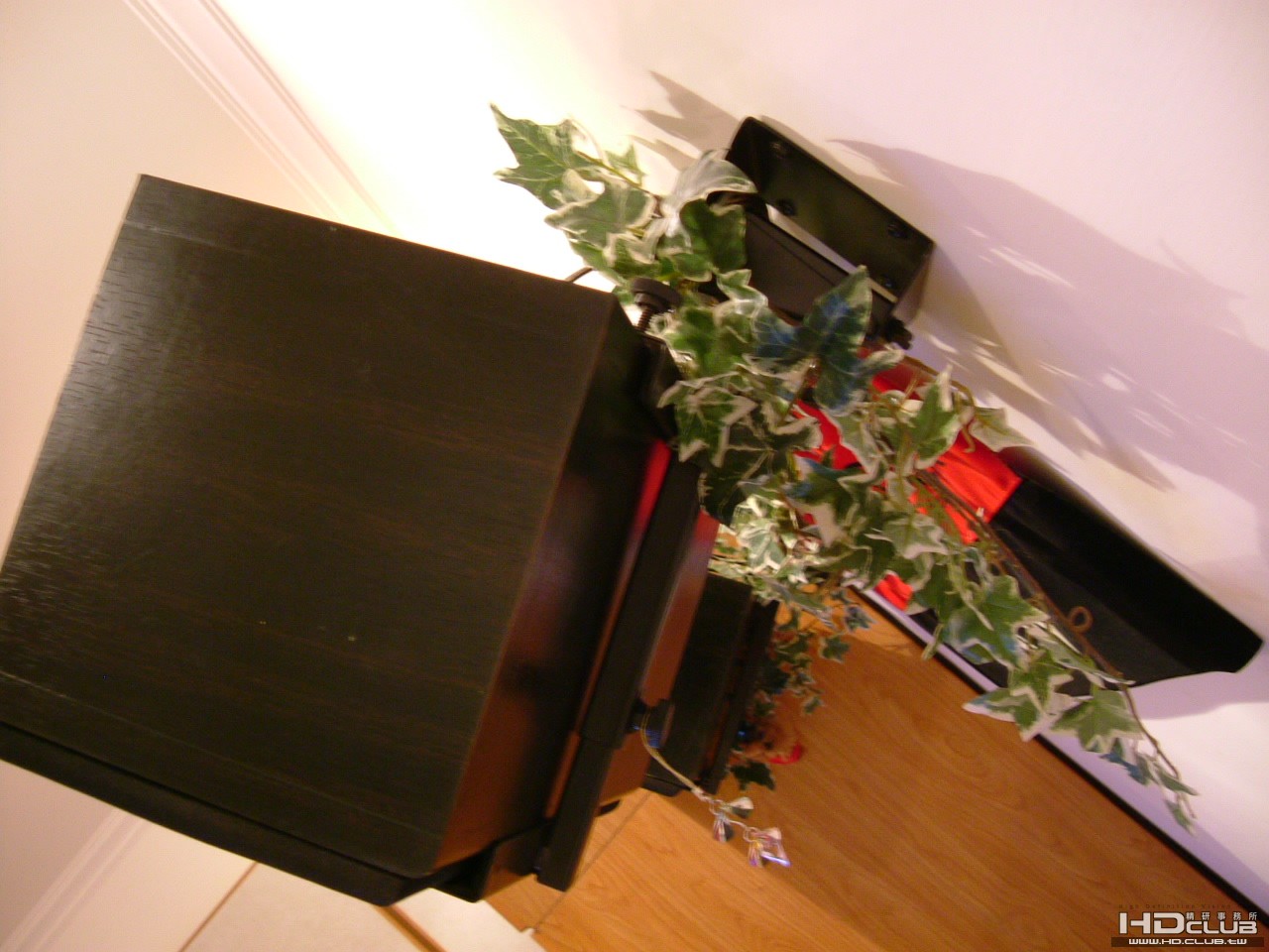

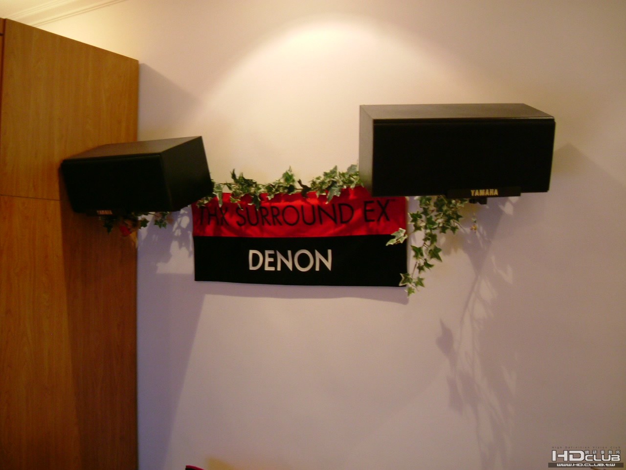

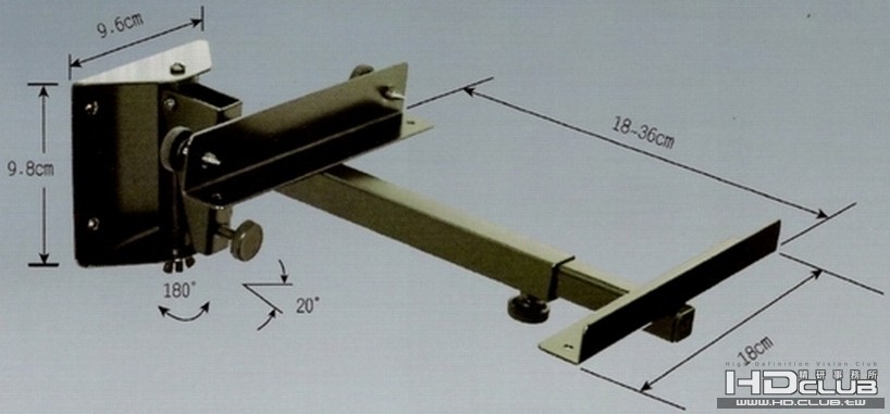

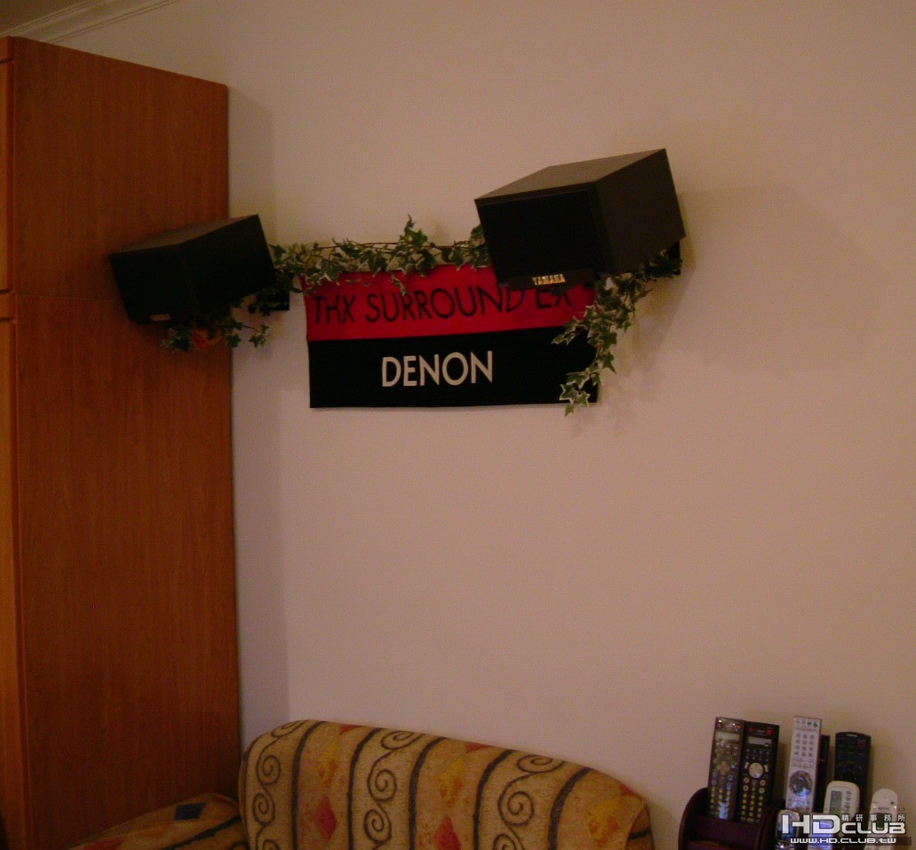

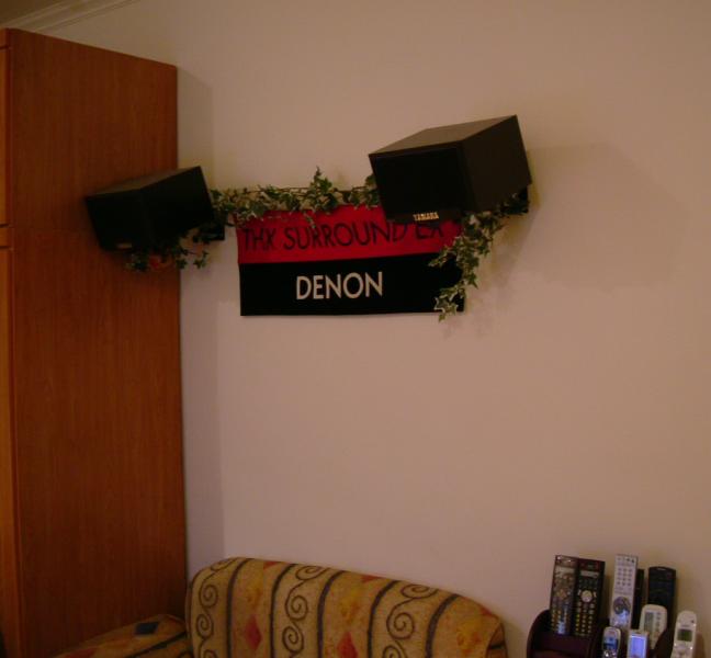

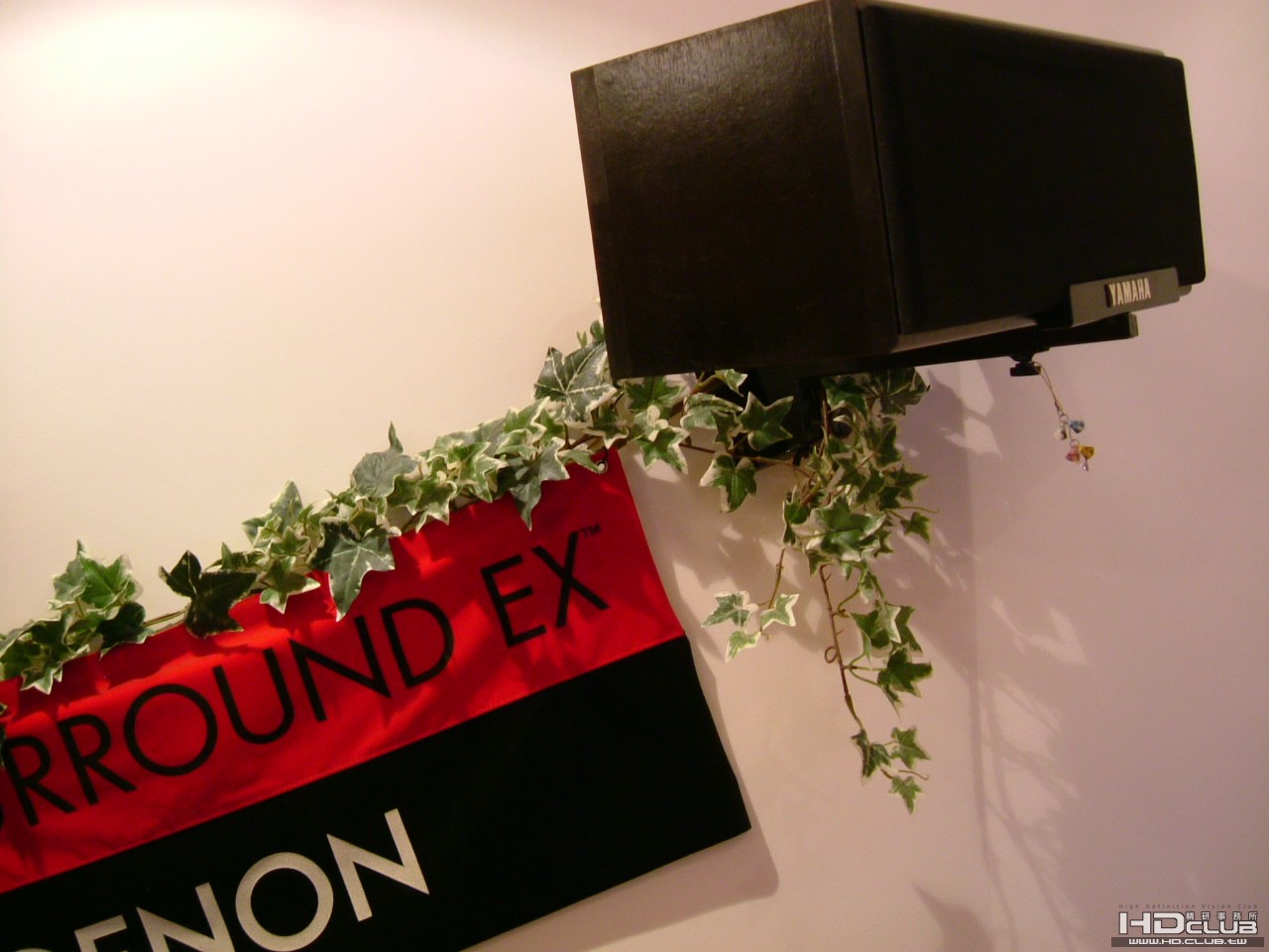

回復 #1 qazbala 的帖子
這是小弟用了將近快10年的厚環繞喇叭架...
台灣製 材料紮實...高低 / 仰度 / 左右 可調式...
也許是簡單樣式但是小弟就是愛不釋手 因為耐用又耐看
喇叭不重可以直上水泥攻牙螺絲  要是重會擔心可直上4支水泥壁虎
小弟不管是舊家還是新家 都直上水泥壁虎....因為怕死阿~~~~
有需要小弟提供心得幫忙的很樂意分享
