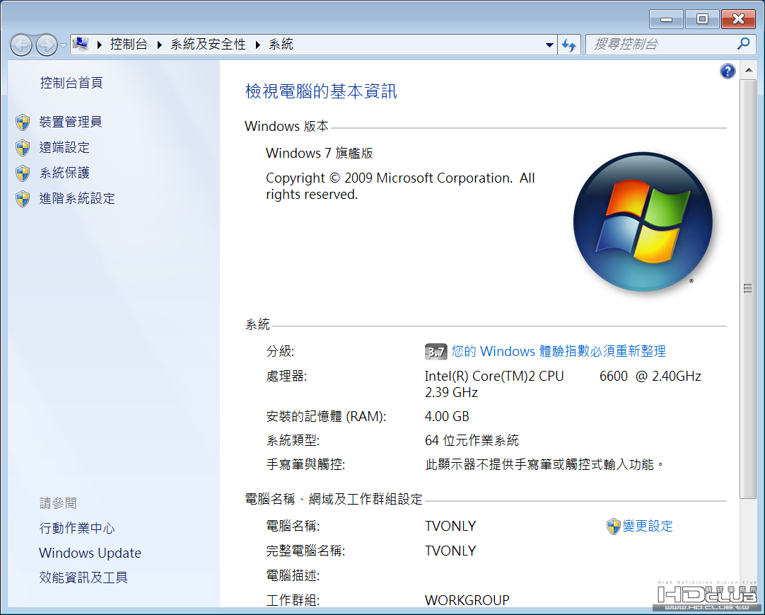

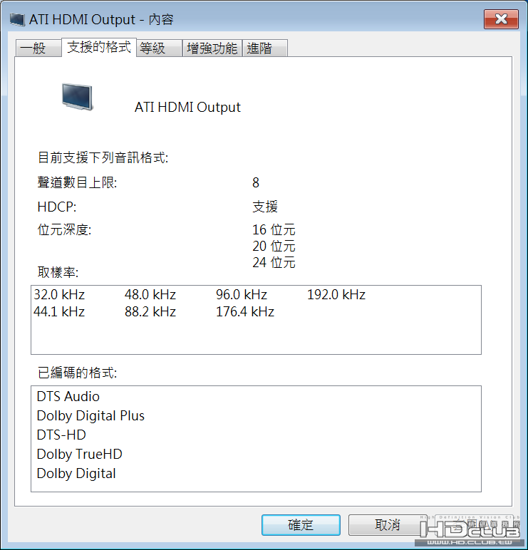

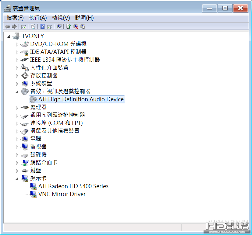

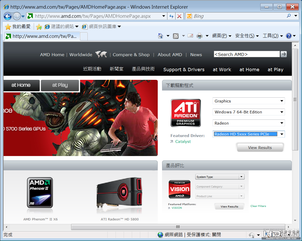

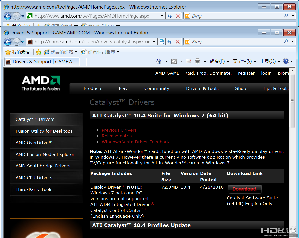

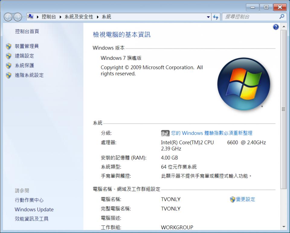

首先 先確定各位的系統是64的
再來 確定是安裝 ATI 5XXX 系列的顯示 卡

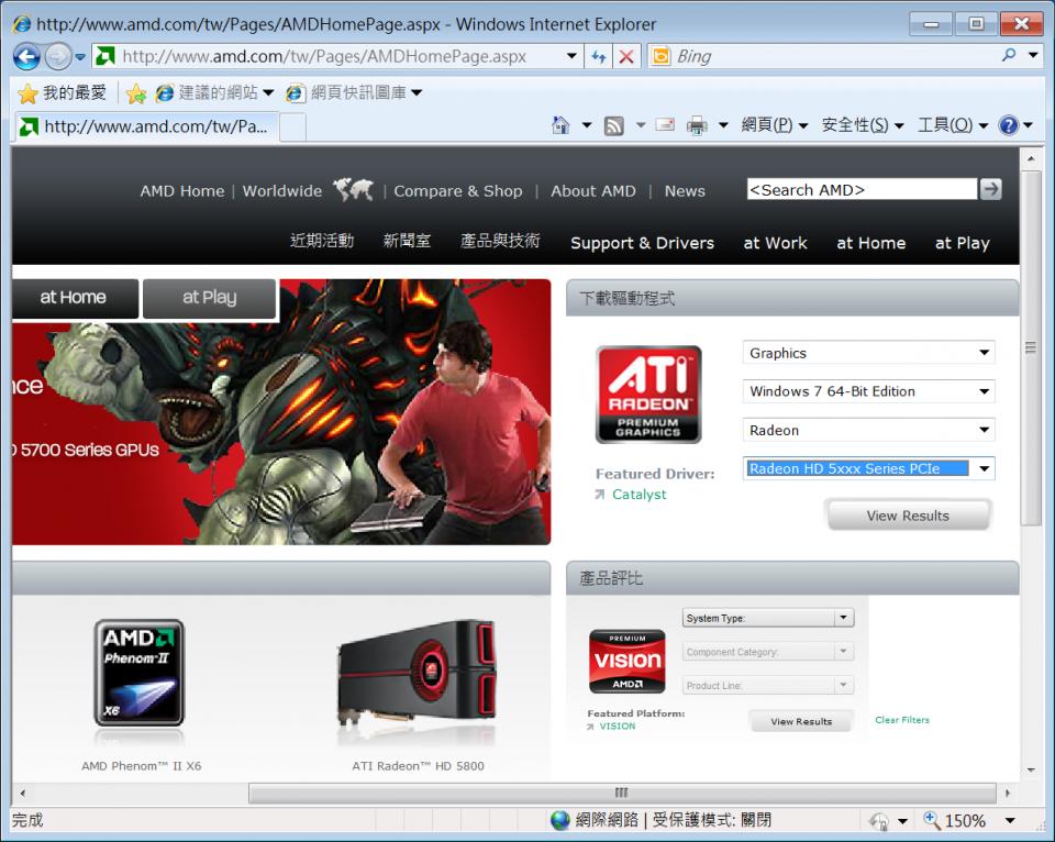

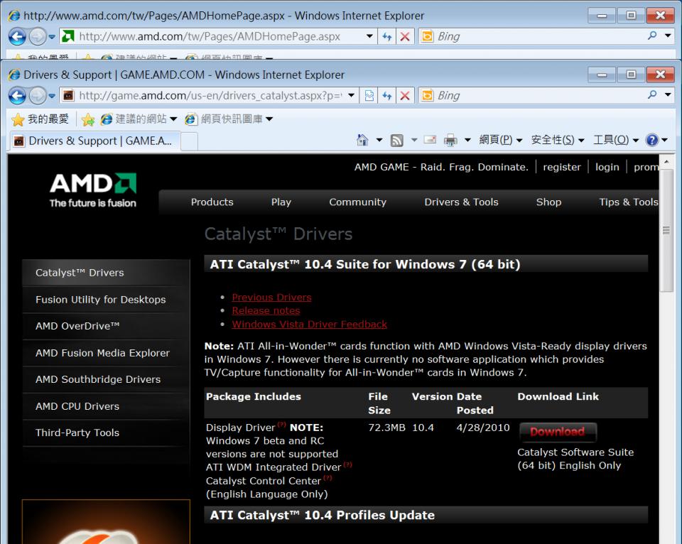

並且確定有正確安裝HDMI 音效驅動
如果沒有  請至下列網頁下載
https://a248.e.akamai.net/f/674/9206/0/www2.ati.com/drivers/10-4_vista64_win7_64_dd_ccc_wdm_enu. exe

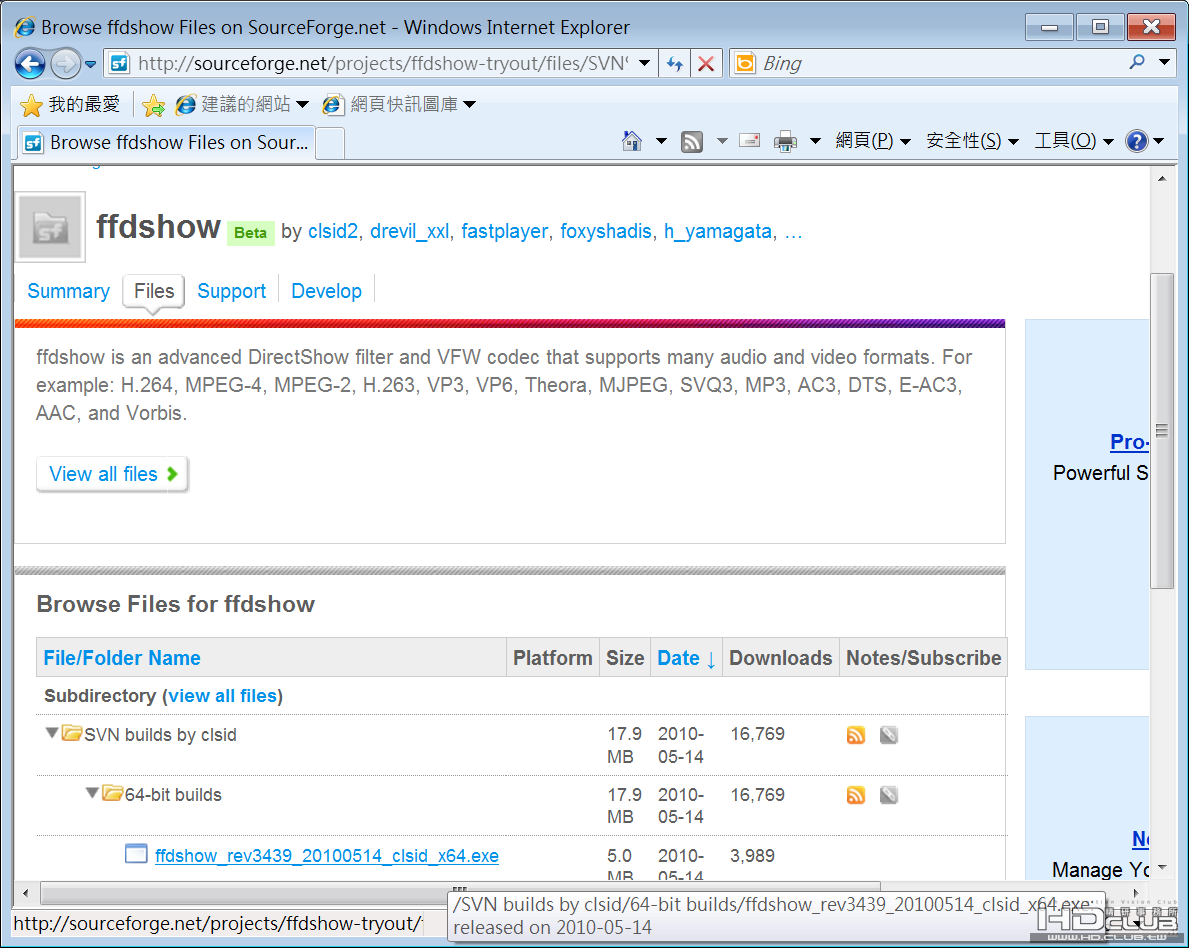

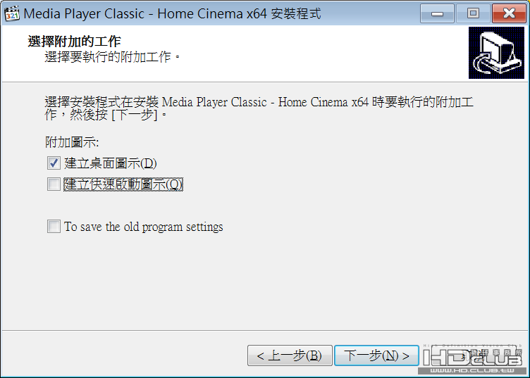

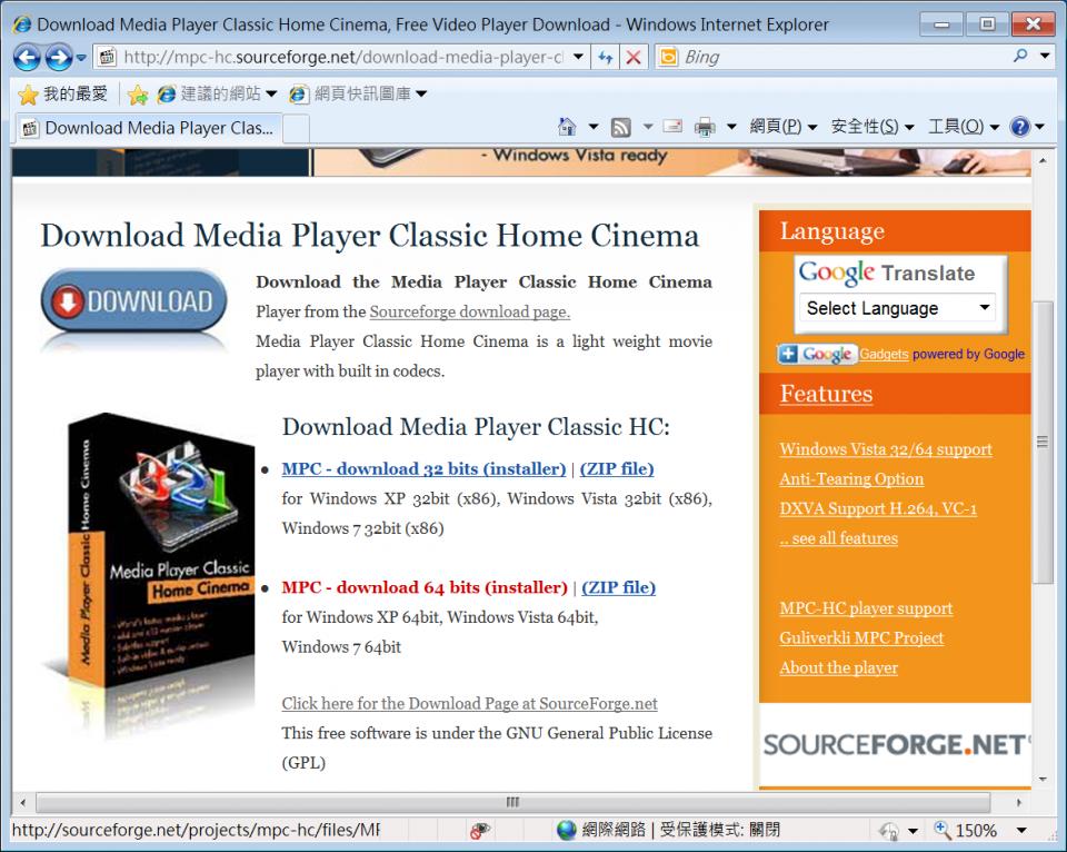

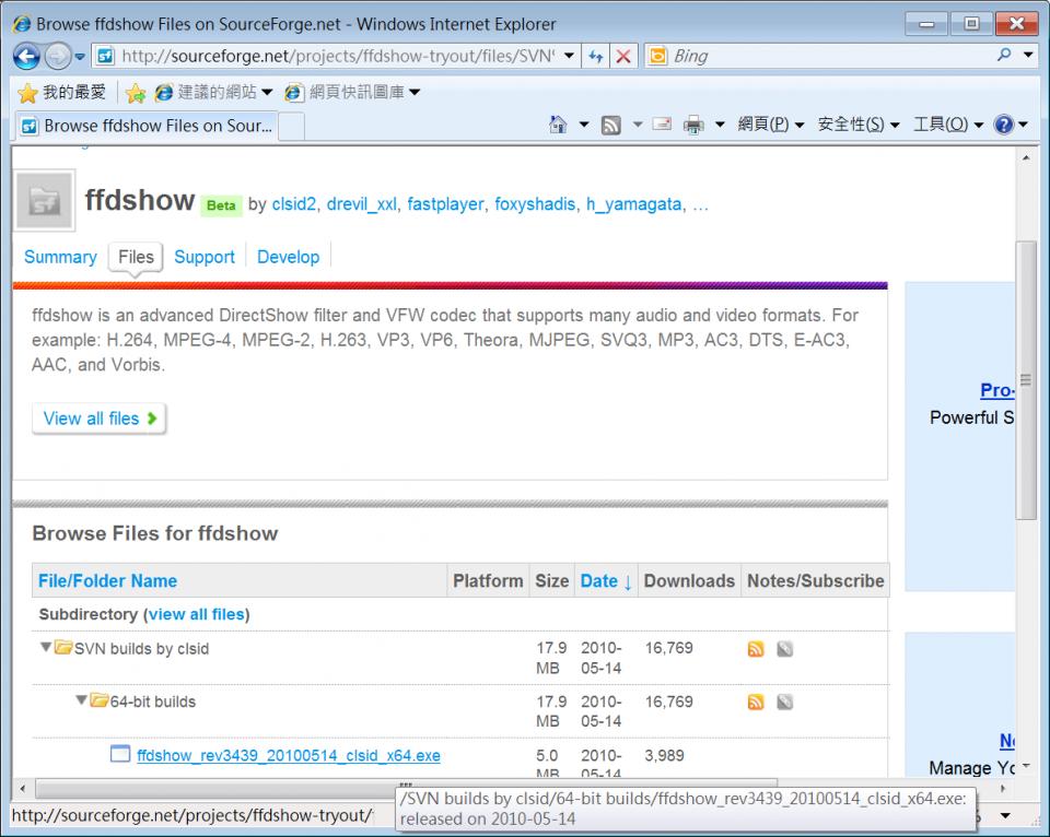

接下來是 MPC-HC 64 下載點
跟 FFDSHOW 64下載點

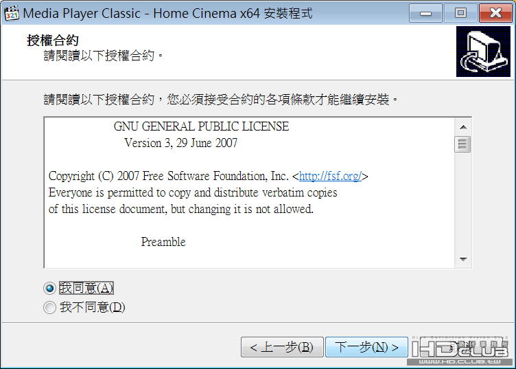

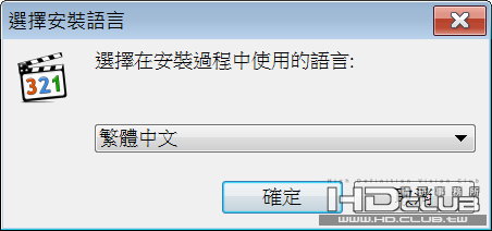

 樓主| 發表於 2010-5-23 19:12:23 | 顯示全部樓層

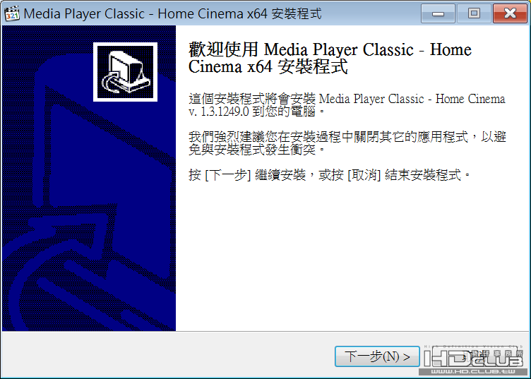

本文章最後由 mavin 於 2010-5-23 19:18 編輯

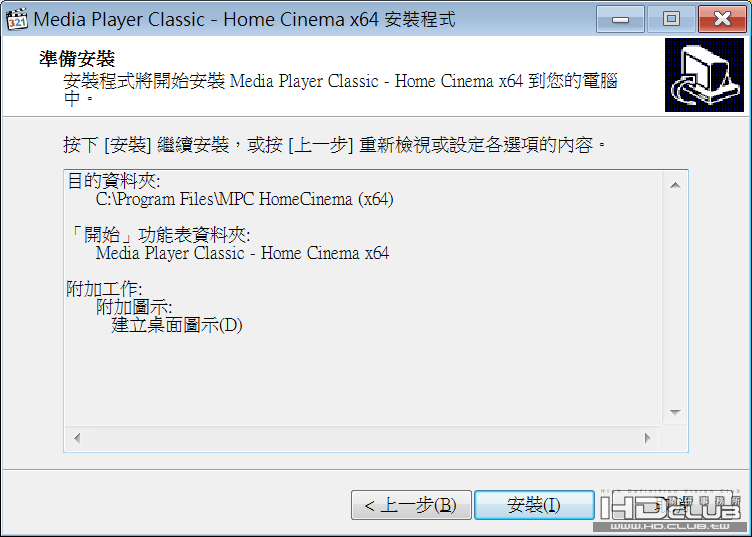

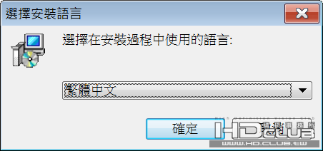

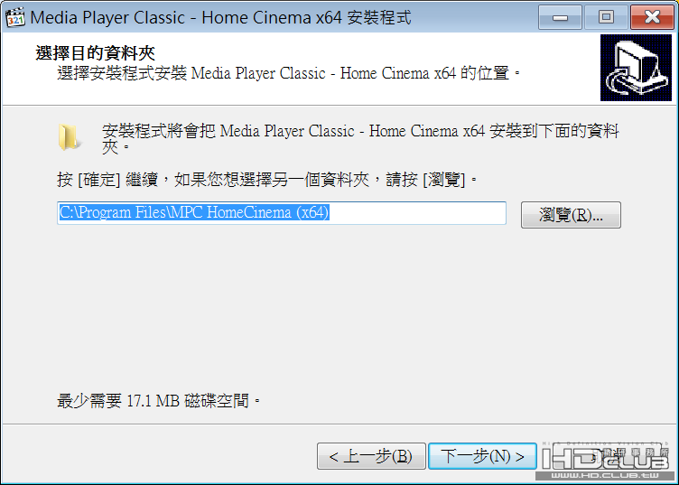

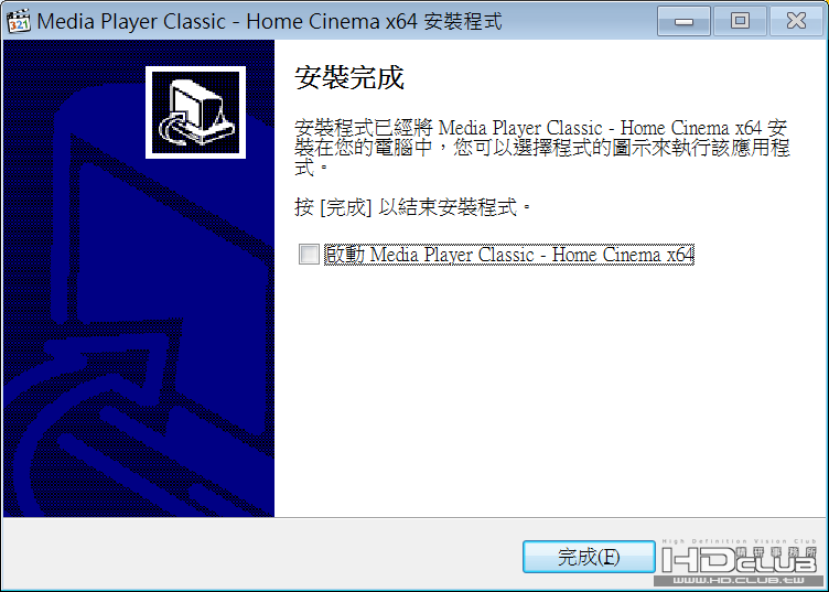

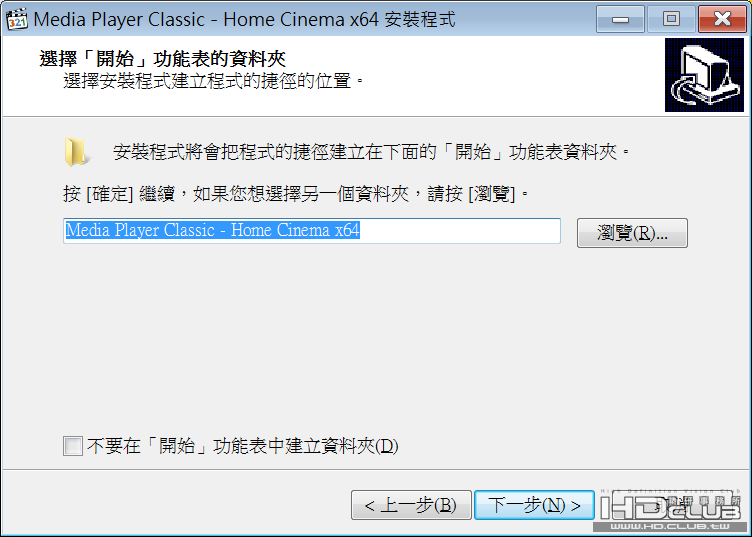

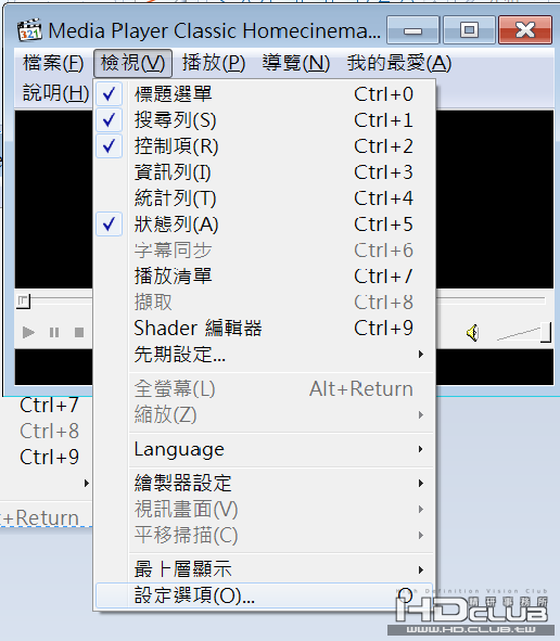

MPC-HC 安裝畫面

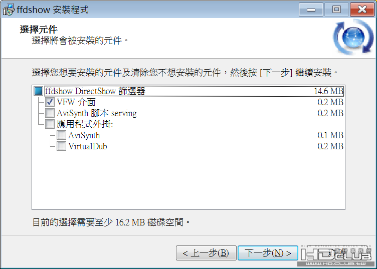

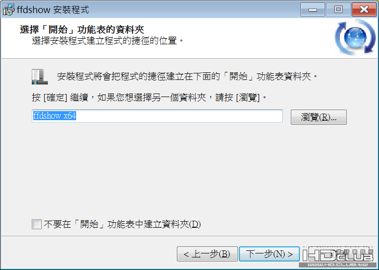

 樓主| 發表於 2010-5-23 19:14:32 | 顯示全部樓層

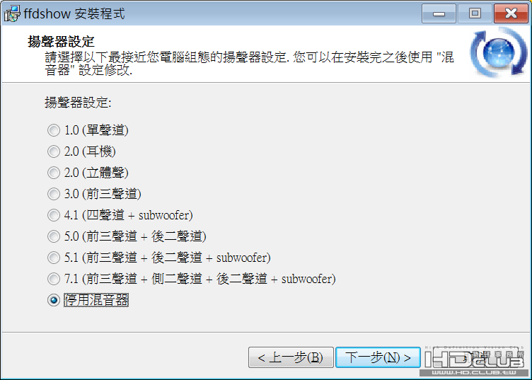

本文章最後由 mavin 於 2010-5-23 19:21 編輯

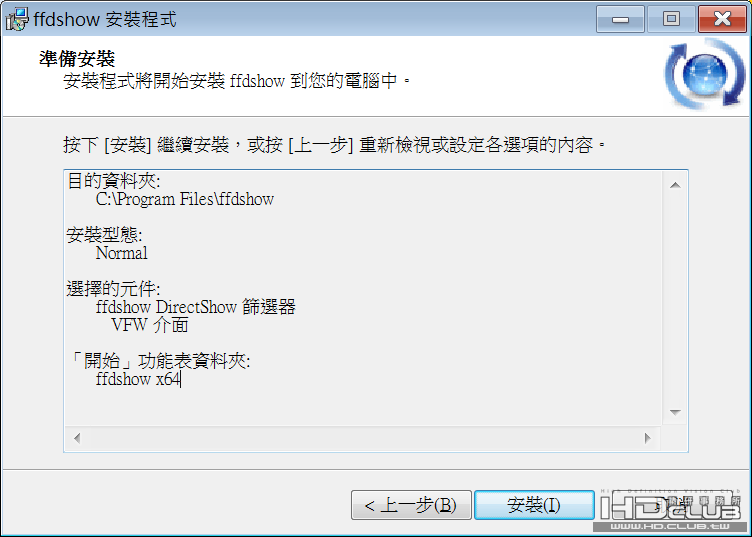

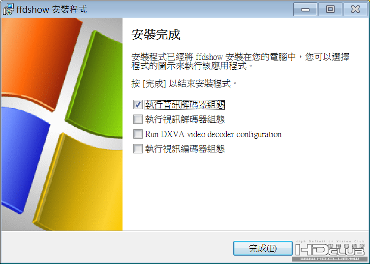

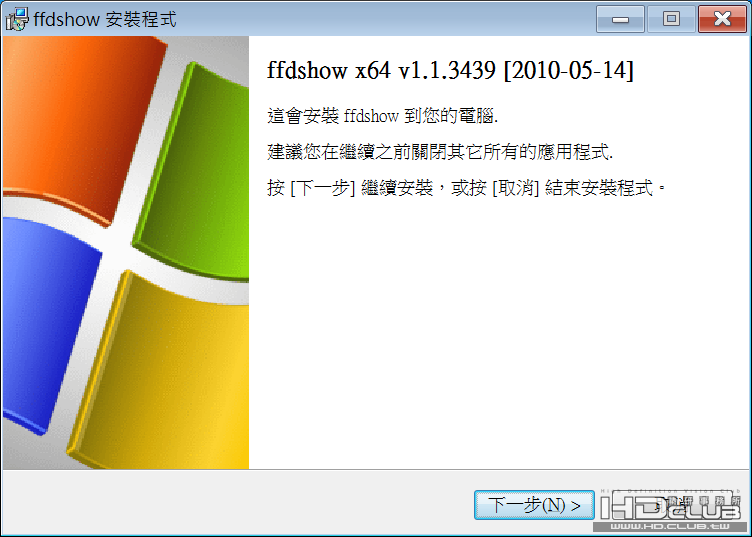

FFDSHOW 64 安裝畫面

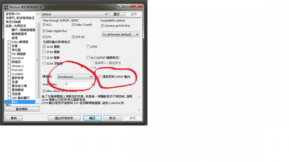

 樓主| 發表於 2010-5-23 19:19:15 | 顯示全部樓層
本文章最後由 mavin 於 2010-5-23 19:25 編輯

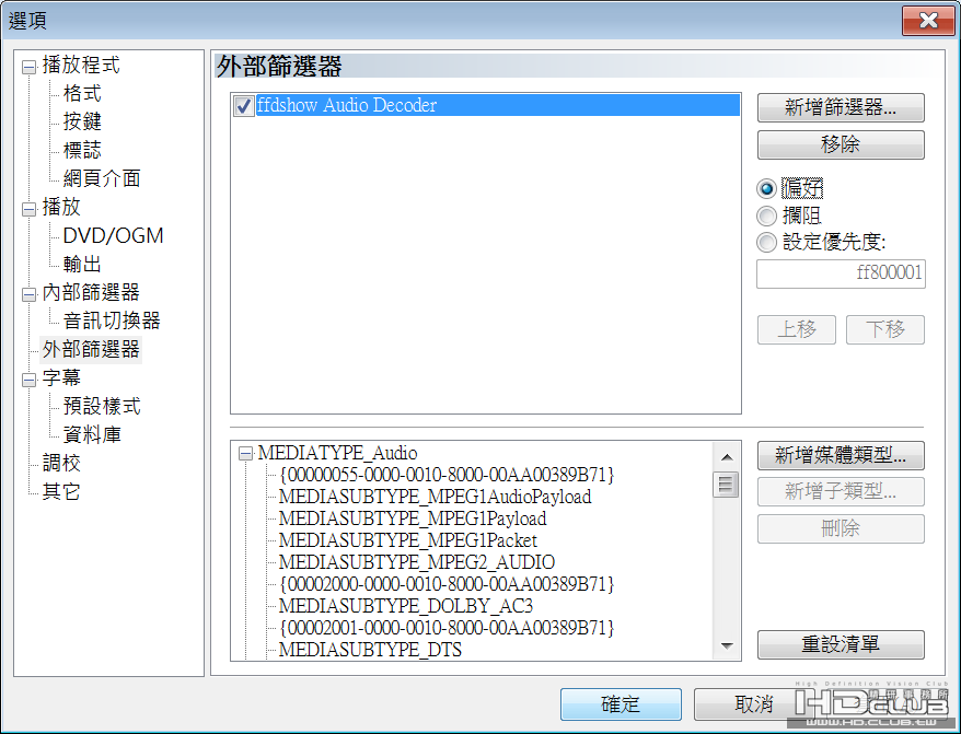

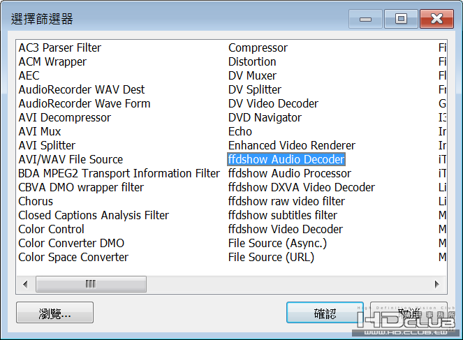

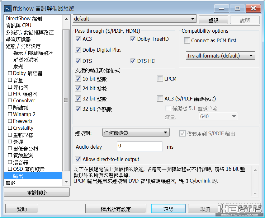

FFDSHOW 設定音訊解碼
畫面中的選項 請按照圖片勾選

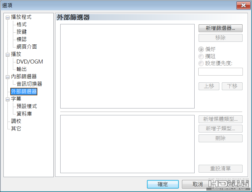

MPC-HC 設定畫面
請按照圖面上面所選 之設定

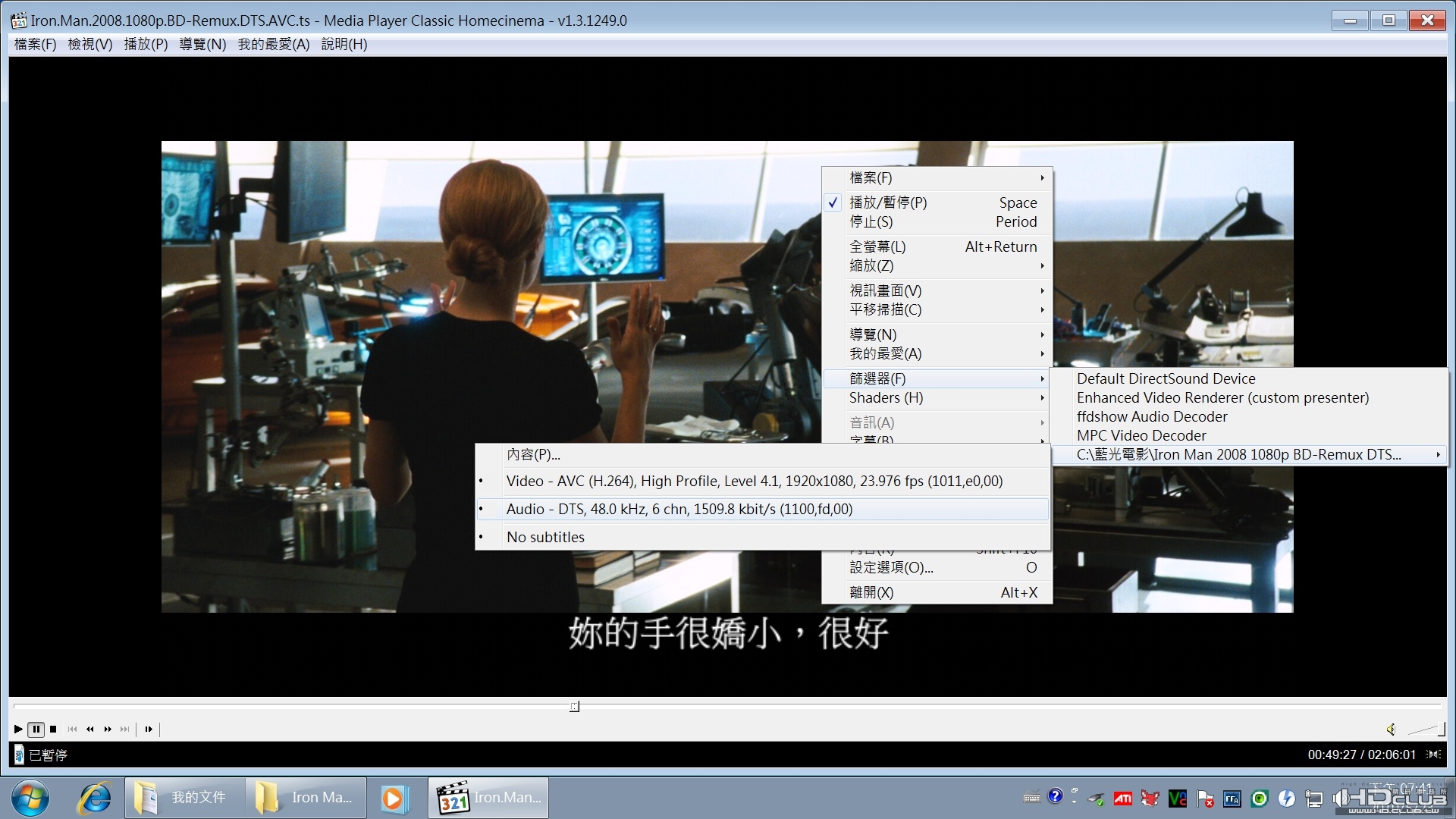

 樓主| 發表於 2010-5-23 19:26:00 | 顯示全部樓層
本文章最後由 mavin 於 2010-5-23 22:20 編輯
結束  播放DTS檔案 ^.^

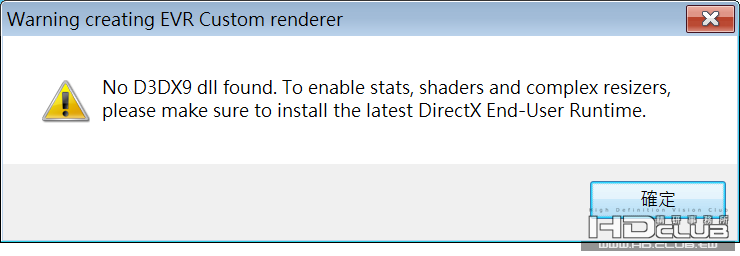

正常 但是剛開始會出現沒有 30.png D9的畫面
不影響播放
附上Win7 可用的 DIRCTEX 微軟官方下載點
目前尚有兩各問題發現 就是 QUICKTIME 跟 RMVB 好像沒有 64的  CODE
我在去尋找  有任何更新 在更新在這篇 謝謝

本文章最後由 jackyshu 於 2010-5-23 22:01 編輯
6# mavin
寫的很好,看的出蠻用心的,出現 No D3DX9的訊息,請安裝Directx,就ok了!!
http://www.microsoft.com/games/en-US/aboutGFW/pages/directx.aspx

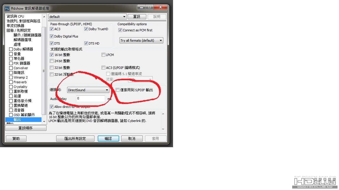

不好意思, 弟按照版大的建議設定好了之後,
播放高清影片從擴大機輸出, 有時候音效會有爆掉或卡卡的狀況,
有人會這樣嗎, 該怎麼解決啊!
先感謝大家的回應囉...

發表於 2010-6-3 20:15:07 | 顯示全部樓層
建議 把所有的解碼器 都移除 然後重新開機 在下載 FFDSHOW 新版
在安裝看看
mavin 發表於 2010-6-3 14:35
感謝mavin兄的回覆, 後來弟解除所有的解碼器,
也把regedit全部刪除後重安裝, 另外又參考了另一篇文章,
裡面有提到 ATI 5XXX 系列的顯卡會有省電的程式,
回定頻率後就沒有斷斷續續的聲音了....

弟用固定頻率後, 聲音都沒有問題了,
而跟mavin兄不一樣的地方在於弟用potplayer播放器
(因為用的比較習慣), 也是用外掛的方式, 用 ffdshow 取
代內建的音效解碼器, 設定有一些不太一樣, 如下所示,
其他並無太大不同, 再提供給 mavin兄參考一下!
