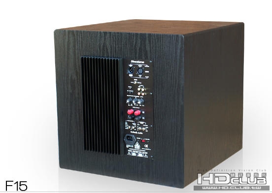

話說小弟接觸AV劇院是從PIONEER的Dolbyprologic環擴開始,當年還是VHS與LD當道的時代,一片阿諾的魔鬼終結者2 ,逼真的環繞音效與陣陣低頻深深吸引我的感觀。從此便一腳踏進AV影音的不歸路,只可惜小弟玩AV雖有將近20年的資歷,卻未遇名師指導,所了解知識都只是些皮毛而以,直到近幾年因網路的發達與工作的關係認識了不少資深的前輩與同好,這才對音響世界有進一步的認識與體驗。
去年底一次偶然的機會到桃園一位資深的音響玩家府上,見識到十五吋Rythmik Audio F15這顆300W重低音的實力,對方是兩聲道音響的用家,配上此顆組合的2.1系統在10坪的開放空間播放音樂的表現,令人嘖嘖稱奇, 80HZ以下的銜接平順自然、低頻收放自如,聽久了也不覺得耳朵疲勞。所以小弟也在今年一月份購入此顆超低音。
看到近期西楓大這裡辦了不少AV產品體驗會 , 但多數的焦點都集中在VIDEO部份 , 於是小弟便向西大提議何不辦一場優質的重低音體驗會,讓精研的會員除了在影像之外,能針對劇院的靈魂 " 超低音 " 也有討論的空間 , 在得到西大的認可後,小弟便鎖定這顆Rythmik Audio 向廠商協調商借事宜,小弟與原廠丁先生連繫後, , 對方也很有誠意的出借一顆瓦數更大的600W機型E15寄到精研總部,而且更讓小弟覺得貼心的是,丁先生在看過西楓家訪的視聽空間後才決定選用E15這款更適合多聲道劇院的機種,足見原廠重視精研的程度。
原廠網站連結http://www.rythmikaudio.com/
小弟先表列一下原廠出借的這款超低音喇叭的規格:

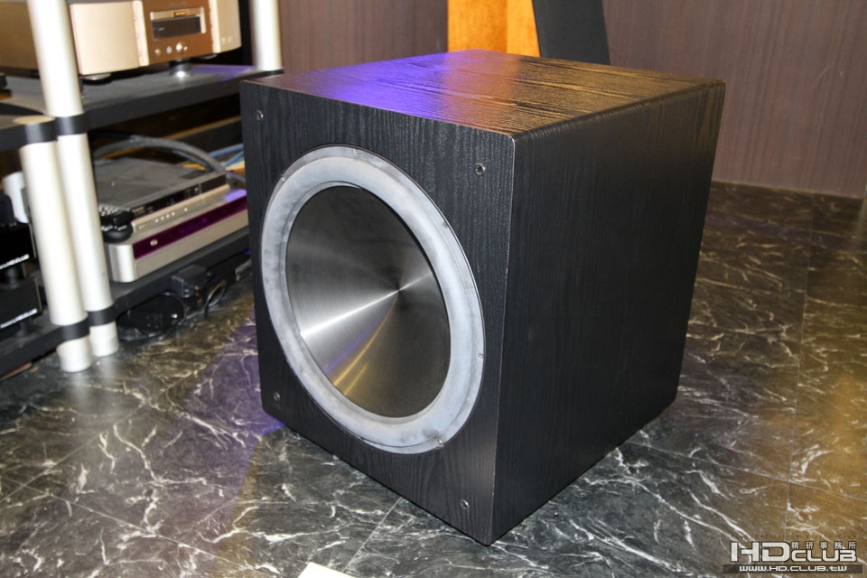

型號 E15
喇叭單體: 黑色鋁盆,橡膠邊框 密閉式
功率放大器:600瓦 H類伺服功率放大器
尺寸大小: 43cm(寬)x48.26cm(高)x45cm(深)[含網罩53.8cm]
重量: 約41.7公斤
頻率響應: 14-90Hz(-2db@14Hz)
分頻斜率: 可選擇12或24db/octave
分頻範圍: 25-100Hz
嚕聲過濾: 20Hz 18db/octave
相位反應: 在20Hz處偏移90度
相位調整: 0-180度可連續調整
低音阻尼設定:high(Q=0.5),med(Q=0.7),low(Q=1.1)
適合坪數:10坪以下

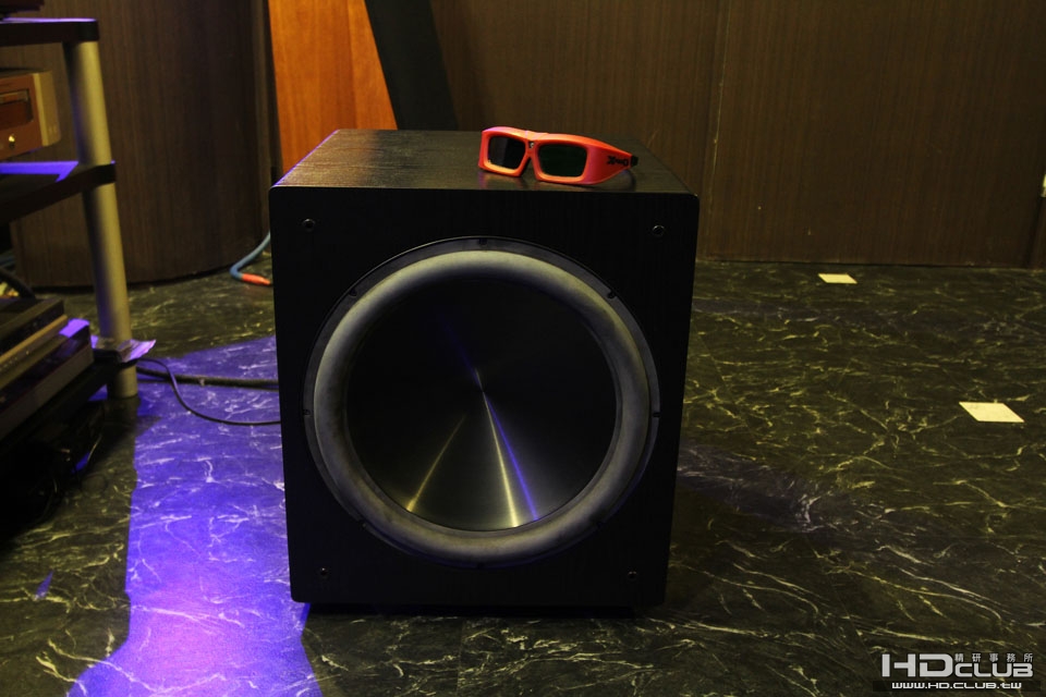

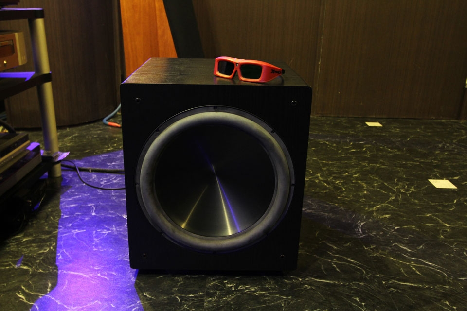

先開箱看看吧
放上一付3d眼鏡對照一下此顆超低音的大小尺寸

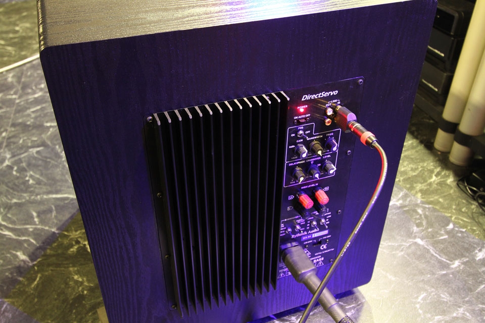

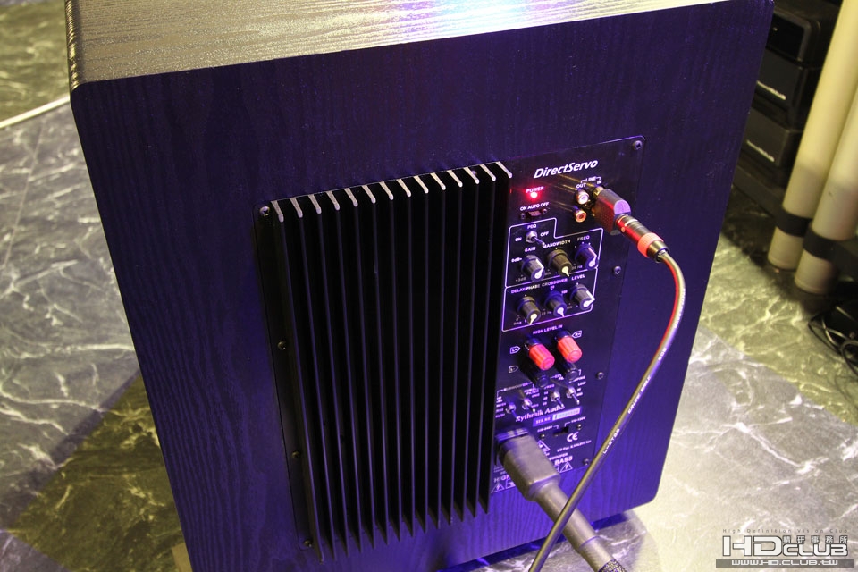

原廠說明書提到: 對於家庭劇院設備(HT receiver/processor)的使用者,可直接連接設備中重低音音源輸出(若有左、右兩聲道,使用其一即可)。Y型轉接頭可將單一音源分流至本功率放大器左右信號輸入端子,這樣的接法會得到6db的放大增益。這可用於高效率前置喇叭在搭配重低音喇叭時,需要使用較高低音增益的視聽環境。

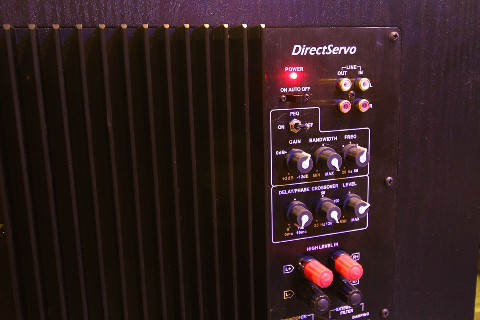

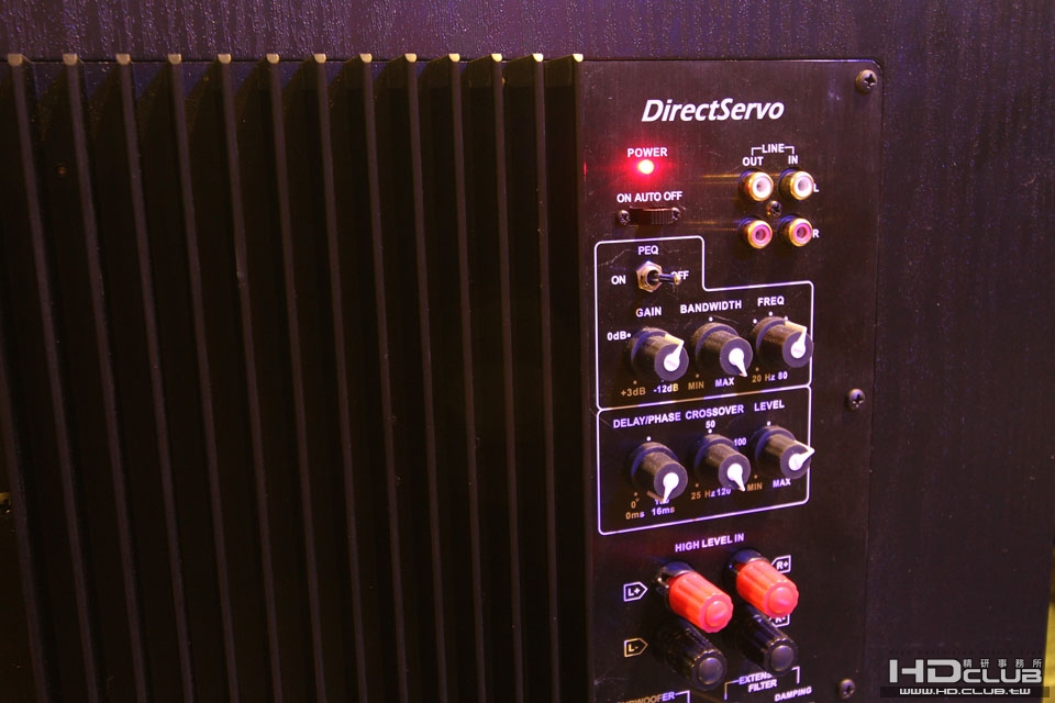

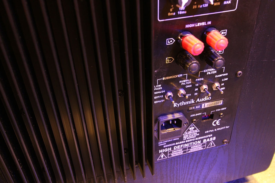

PEQ與相位連續多段可調,這代表此顆超低音對空間的適應能力佳

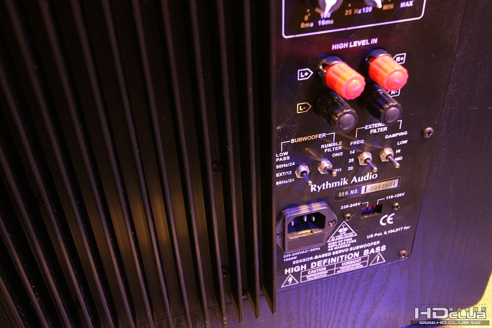

下方的低音延伸過濾器是此款超低音的特色之一
這兩個開關是用於設定低音延伸能力。高阻尼設定(Hi Damping)會產生較清楚的聲音。低阻尼設定(Low Damping)會產生較飽滿但稍遲緩的聲音。中阻尼設定 (Mid Damping ) 的音色則介於上述兩者之間。使用者應先試試20Hz與三種不同阻尼的混合設定,聽一聽是否能分辨他們的差異,如果不能,使用20Hz與中阻尼混合設定即可。對於在中聲壓播放環境,我們推薦使用14Hz與高阻尼混合設定。對於在高聲壓播放環境,請使用28Hz與低阻尼混合設定,並將隔壁的隆隆聲過濾器設定為on。
其實第一次看到背板密密麻麻的調整選項真的會讓新手無所適從,所幸原廠另附了一本使用手冊,在初步了解後便可快速上手,西楓站大這裡的器材與視聽環境小弟相信應該可以讓這顆E15大展身手。在歷經兩週以上的試聽結果,小弟感想如下
