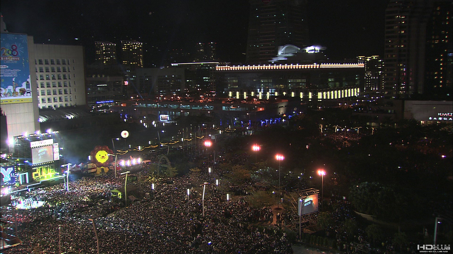

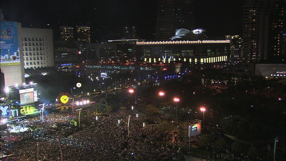

精研出品的 2008 101 煙火影片中,市議會頂樓的拍攝位置,就是HDW-790
來一張未壓縮檔案的jpg截取圖
