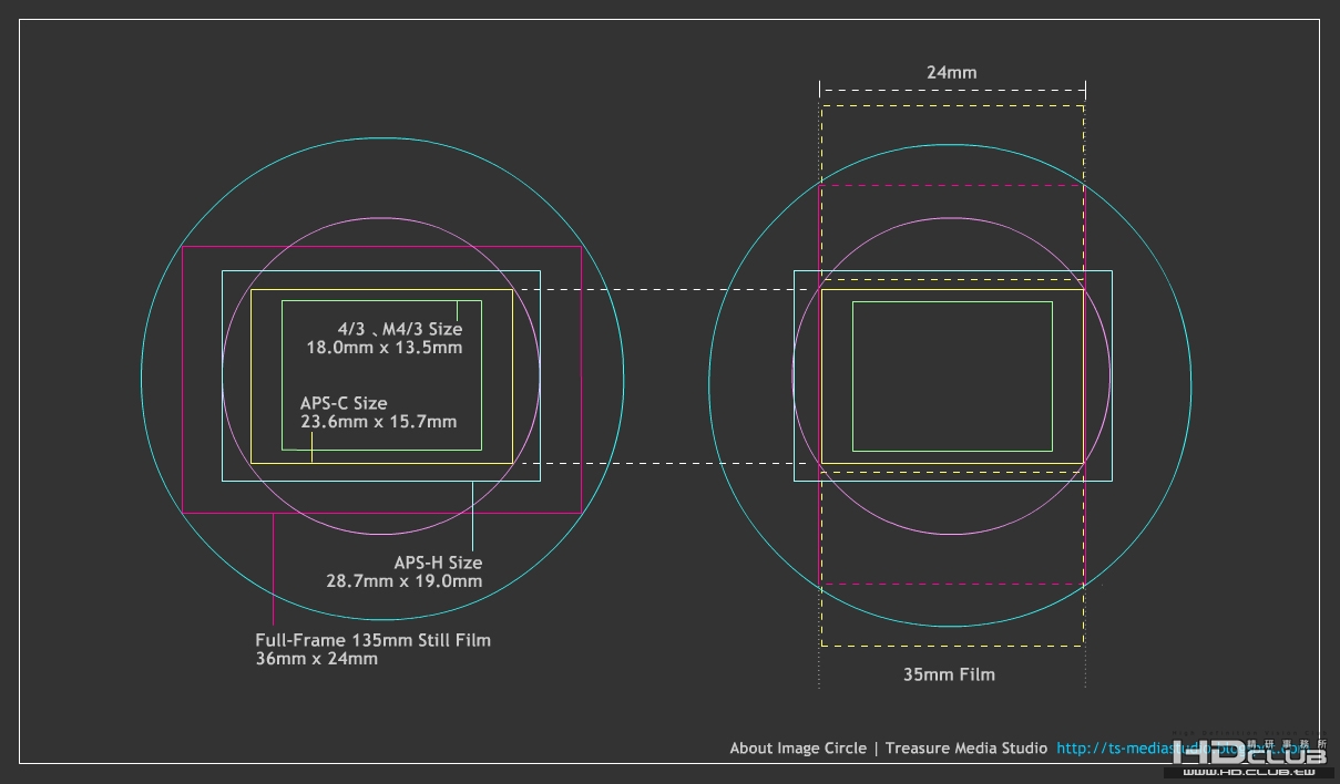

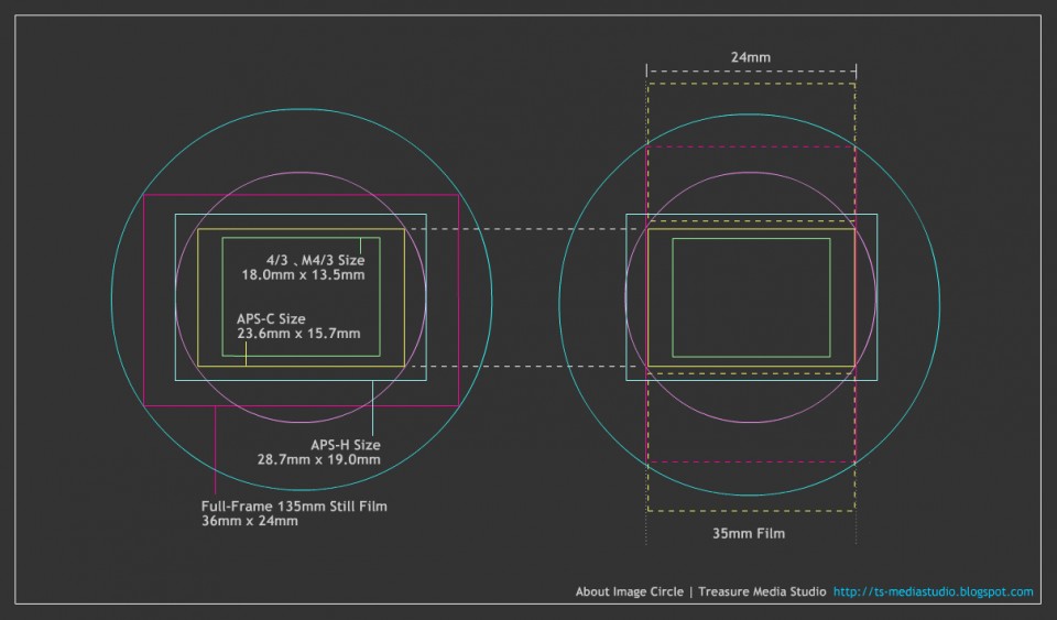

為什麼不用在 5D MKII,因為 APS-C or APS-H 片幅對應 電影PL鏡成像圈大小接近,
電影底片機用的成像範圍是 135橫式底片 的直幅,大小對應 APS-C or APS-H片幅,
這也是電影或相關影片業界喜歡用 APS-C、APS-H 的機器 (7D 、1D MKIV) 勝過全面幅的( 5D MKII )機器。

一個問題想請教大家
就我所知APS-H的片幅應該略大於35mm film的片幅,APS-C才是最接近的
也就是說用1D4轉接的話可能會使用到film lens成像圈週邊畫質較差的部份
這樣難道不會有暗角或週邊畫質不佳的問題嗎?
 樓主| 發表於 2010-10-11 08:46:33 | 顯示全部樓層
本文章最後由 getrouble 於 2010-10-11 17:28 編輯
12# charleswu
的確就我們一般觀念是,APS-C Size 跟 35mm Film 所需的成像圈接近 (APS-C所需小一點點)
但是很有可能的是,新一代的 35mm for Digital 的 Lens 似乎成像圈不是只有 for 35mm film 大小,
也就是說,這些 35mm鏡頭 的成像圈應該遠比 35mm film size 大小來的大,
所以中央解析度剛好都是在最銳利段,邊緣解析不好的剛好都在這個 APS-C or 35mm film size 之外,
而 APS-C or APS-H Size 剛好都落在這樣的成像圈範圍內,鏡頭中央解析度 都是最好的 Size 裏頭...
以上是小弟的猜測.. 有不正之處有請諸位前輩補充..

發表於 2010-10-11 23:27:17 | 顯示全部樓層
但是很有可能的是,新一代的 35mm for Digital 的 Lens 似乎成像圈不是只有 for 35mm film 大小,...
getrouble 發表於 2010-10-11 08:46
嗯!很好的推論
如果有這些鏡頭的MTF圖可供比較,就可以驗證這個推論是否正確了
