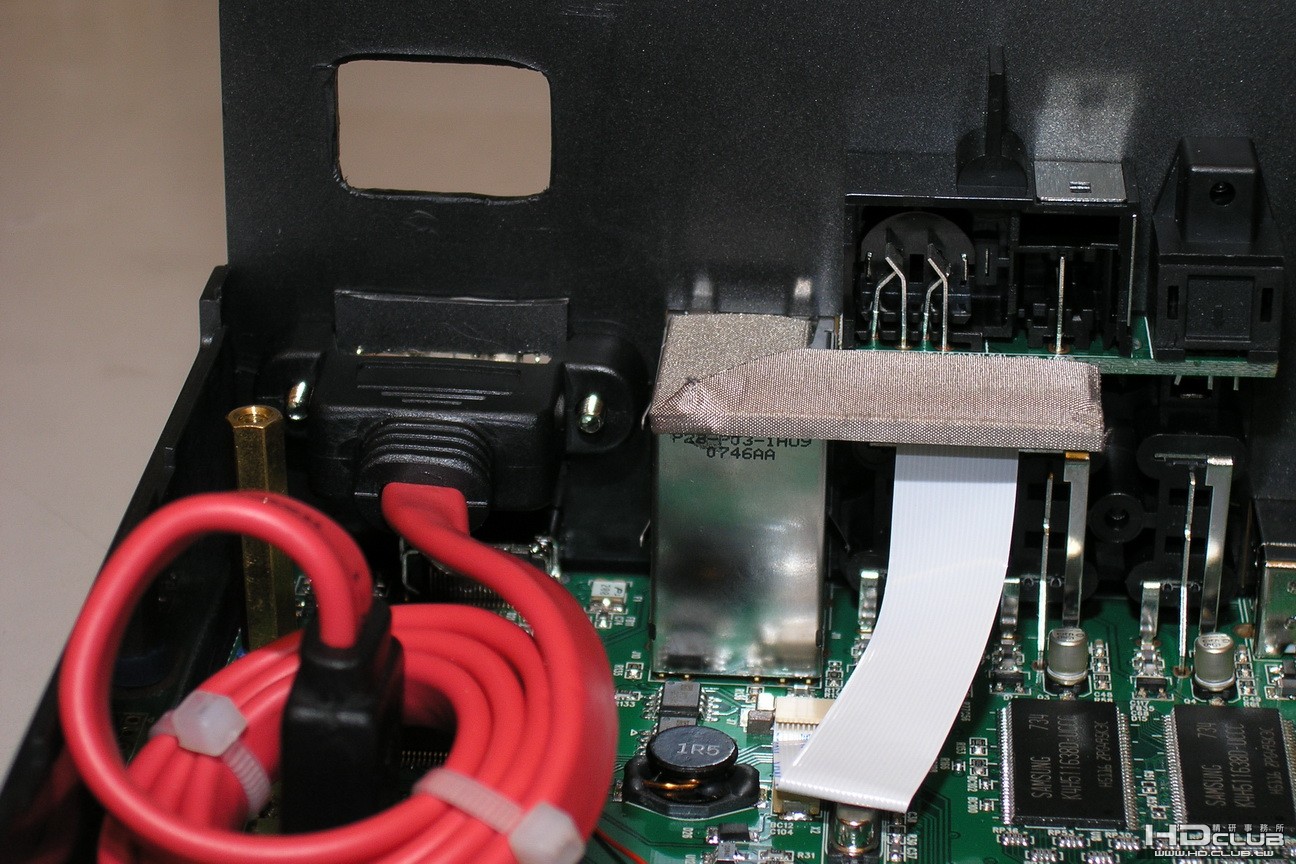

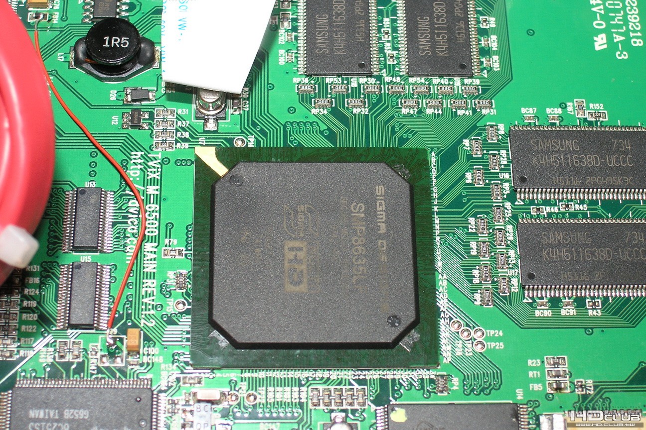

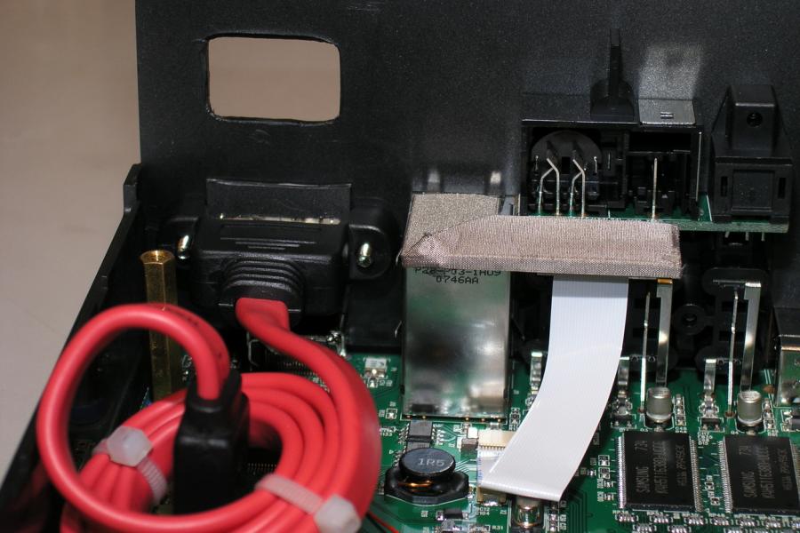

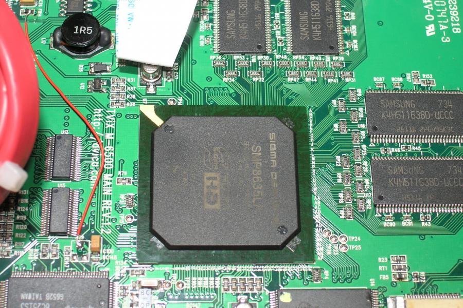

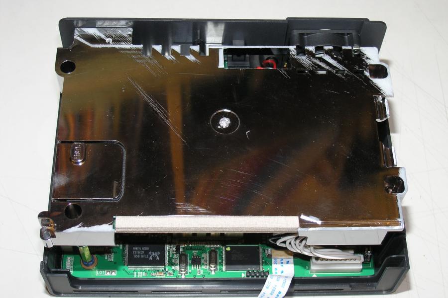

8635晶片未加裝散熱片前
8635晶片未加裝散熱片前
8635晶片可能因工作溫度過高.印刷字體有點模糊

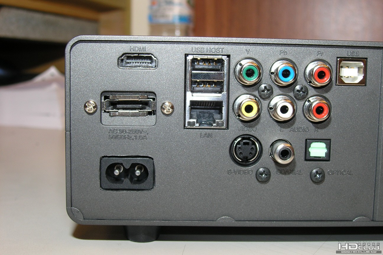

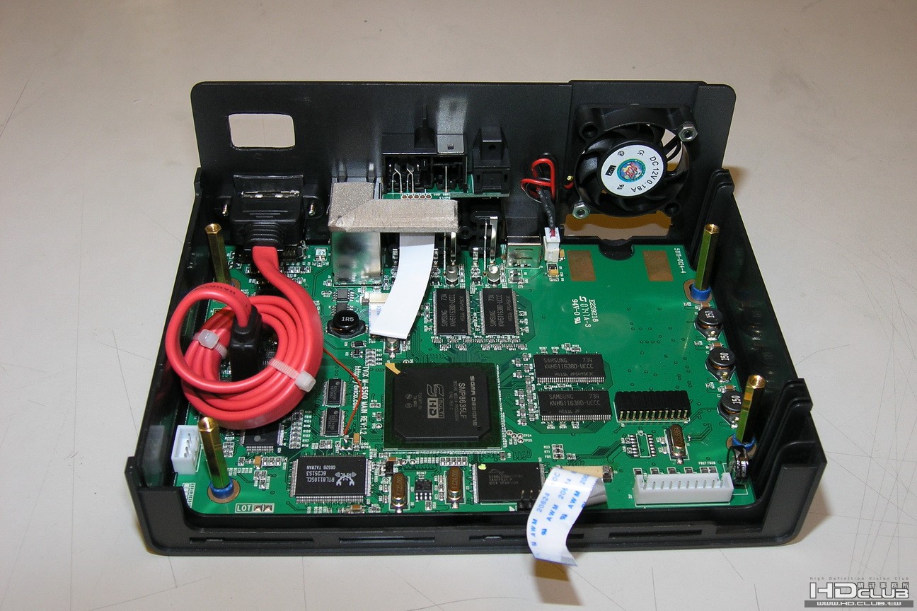

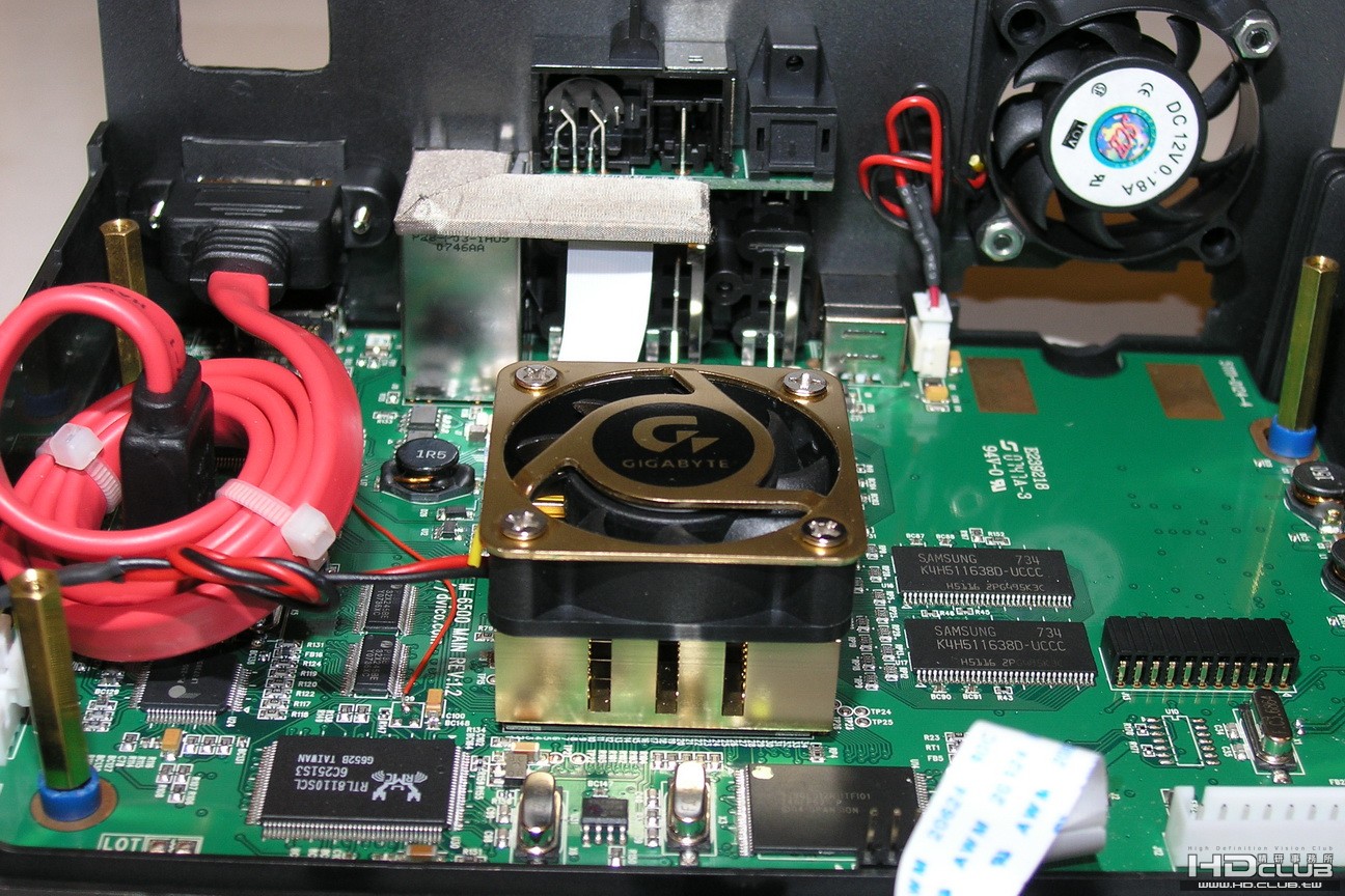

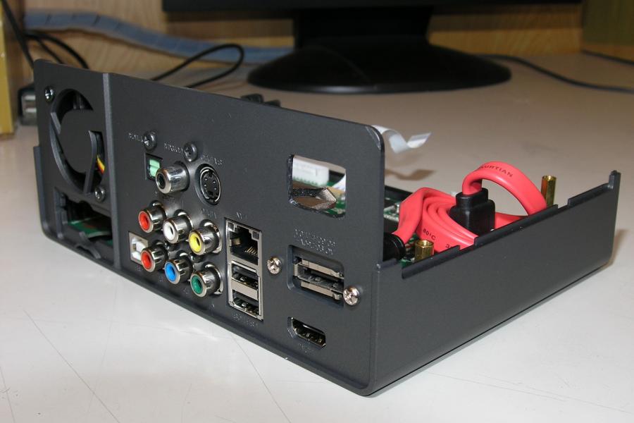

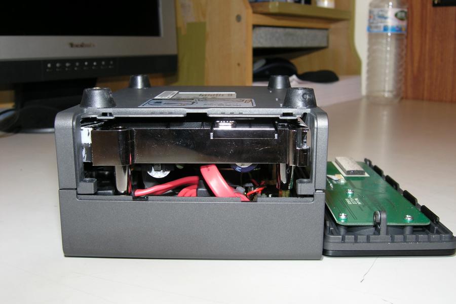

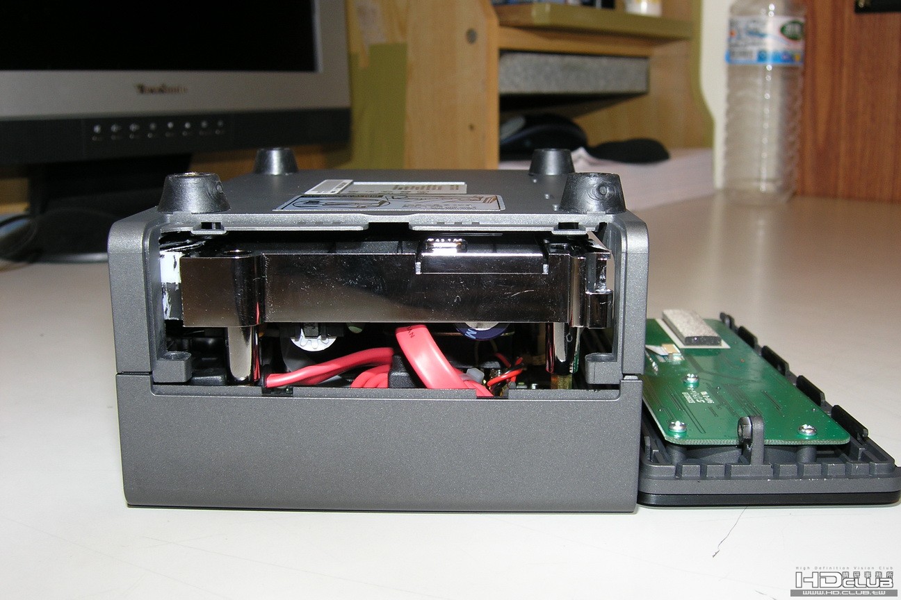

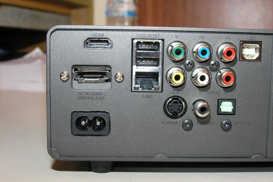

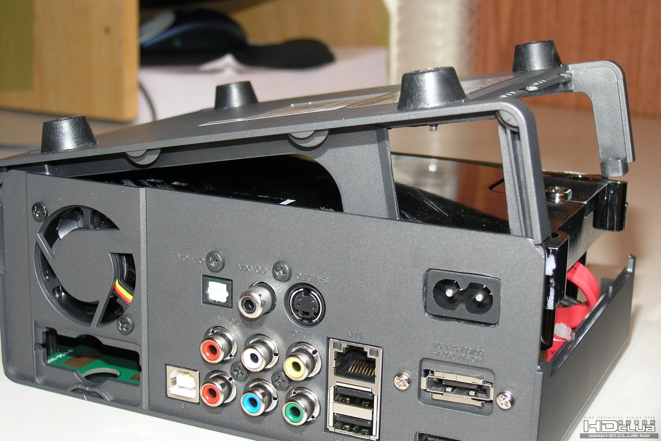

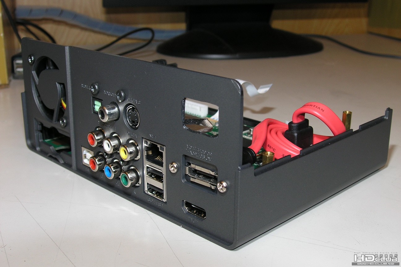

內接SATA已改外接e-SATA介面
內接SATA已改外接e-SATA介面

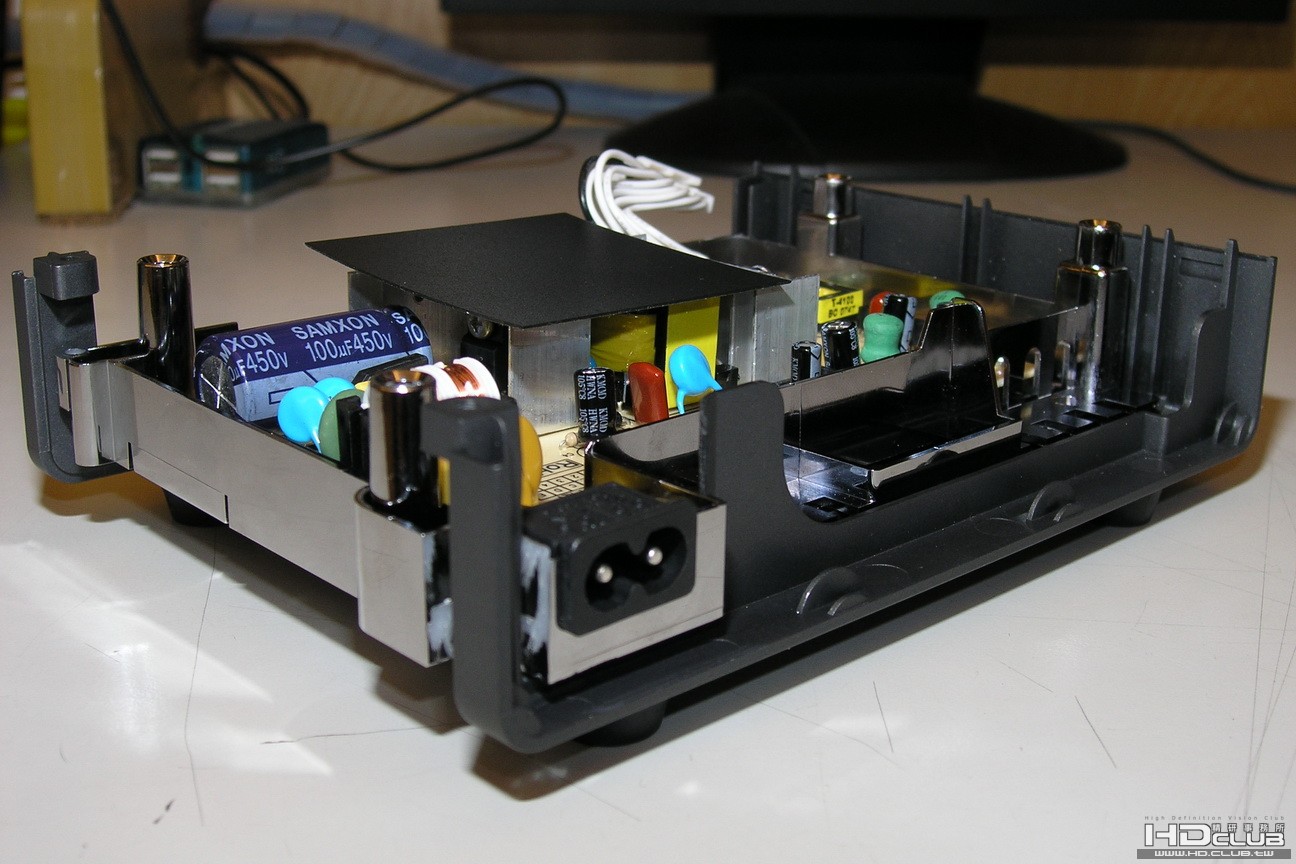

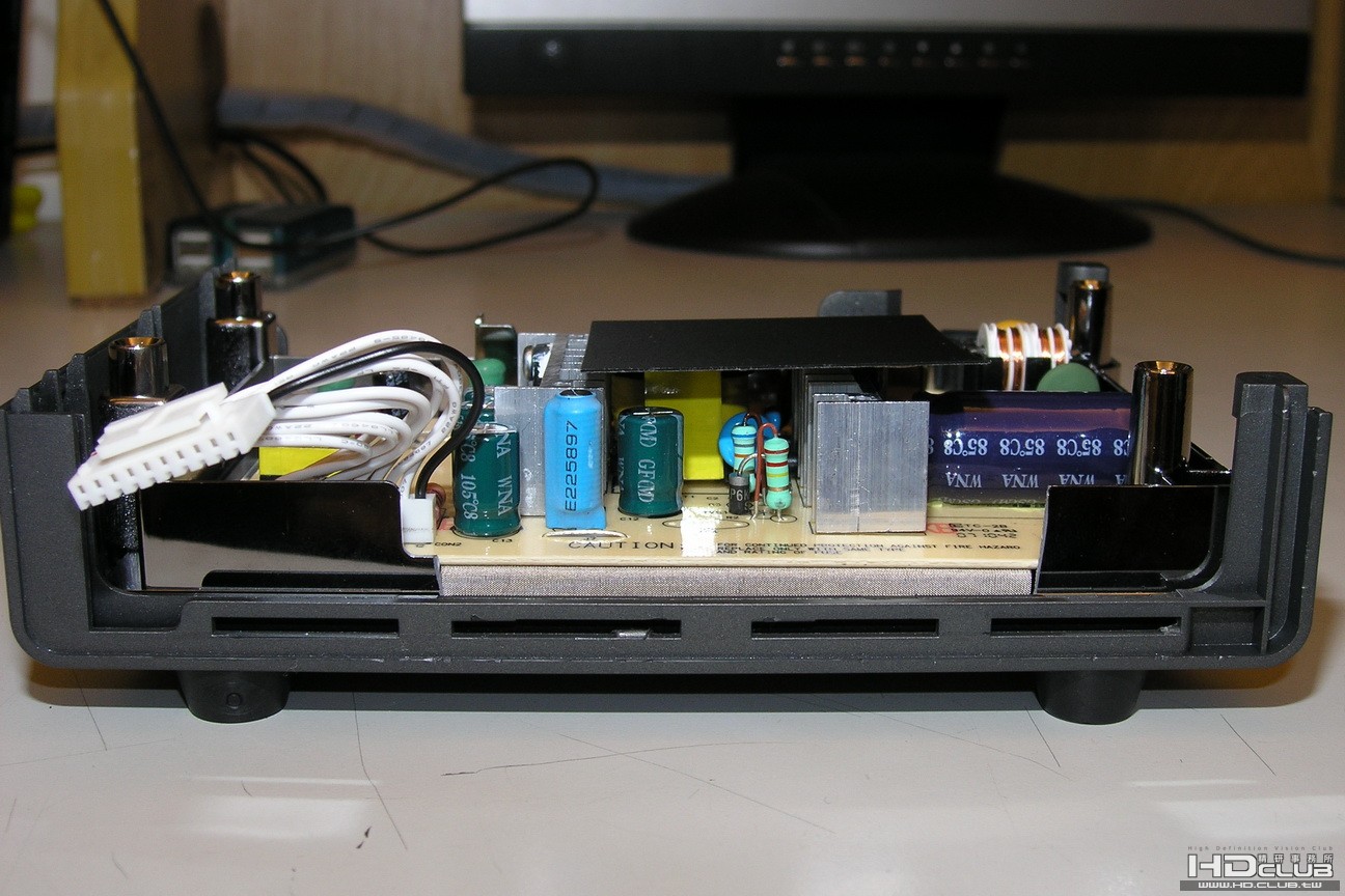

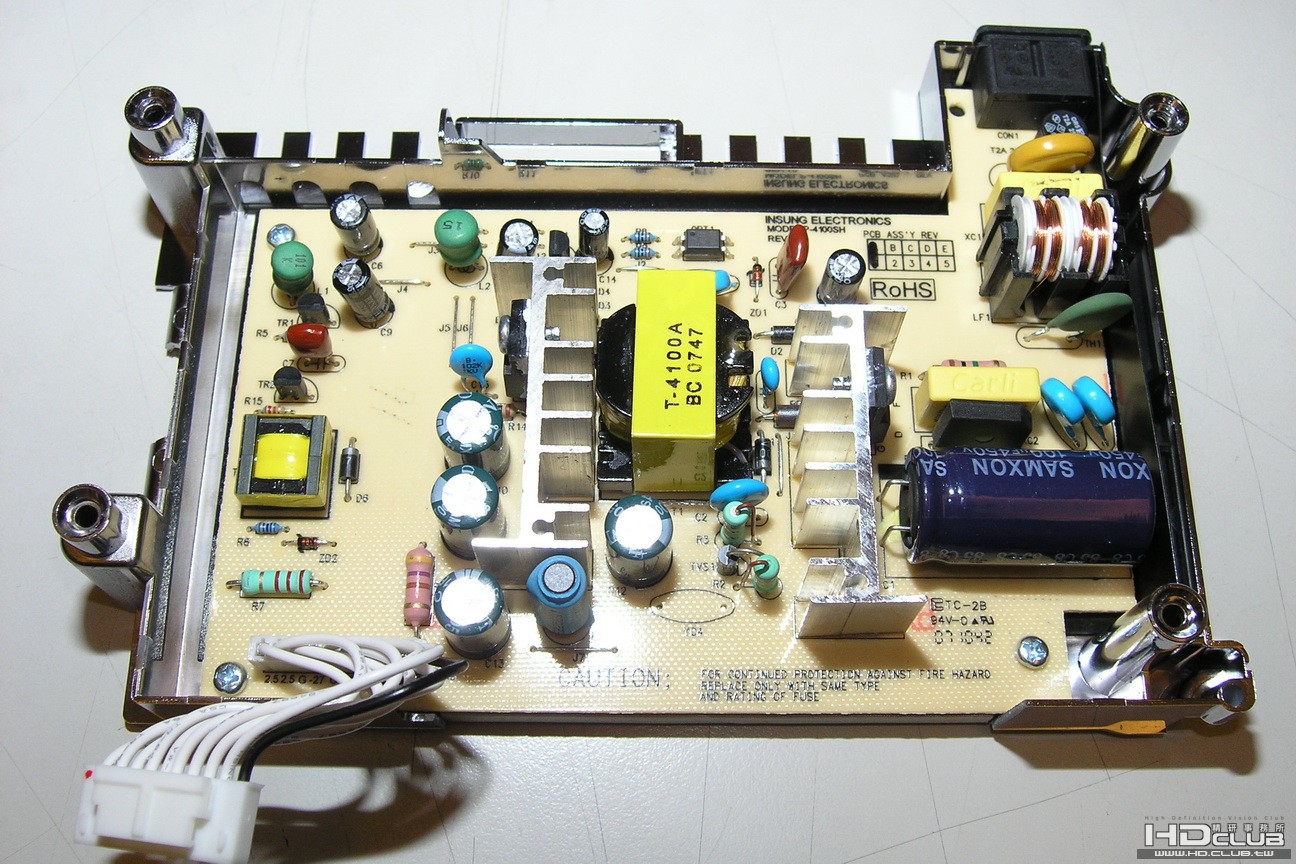

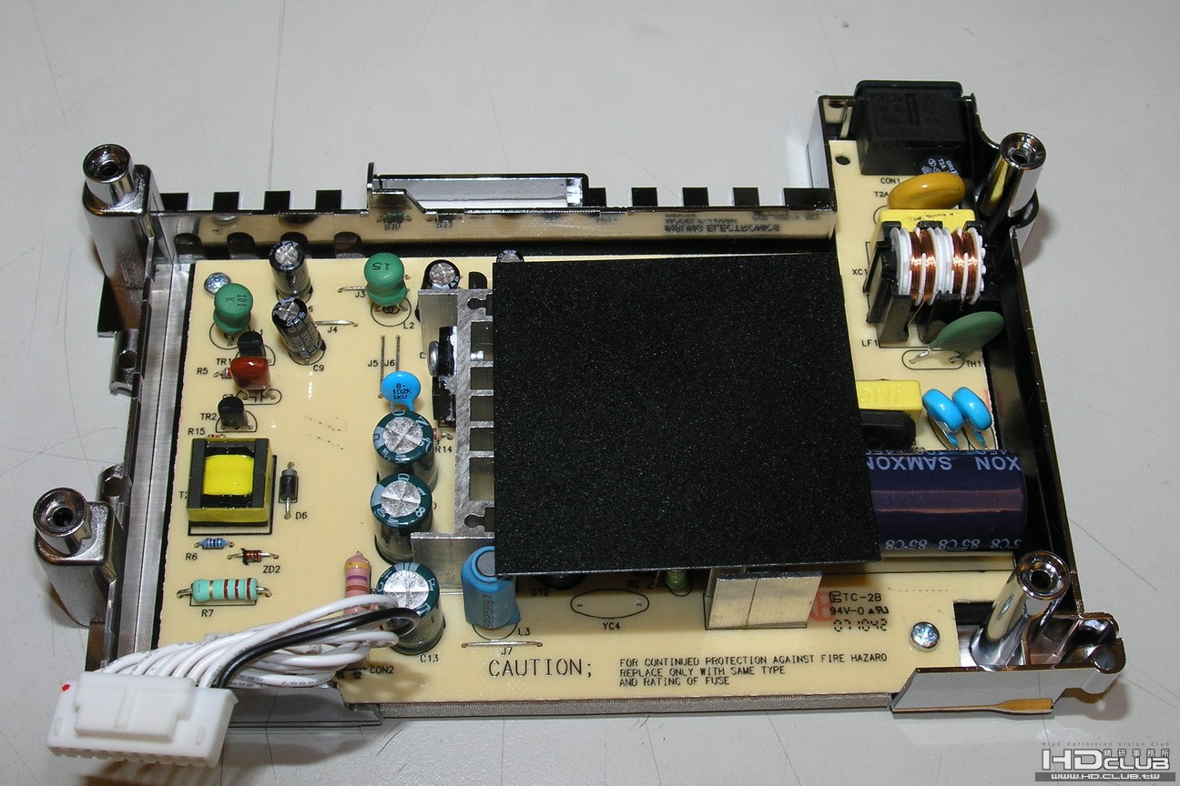

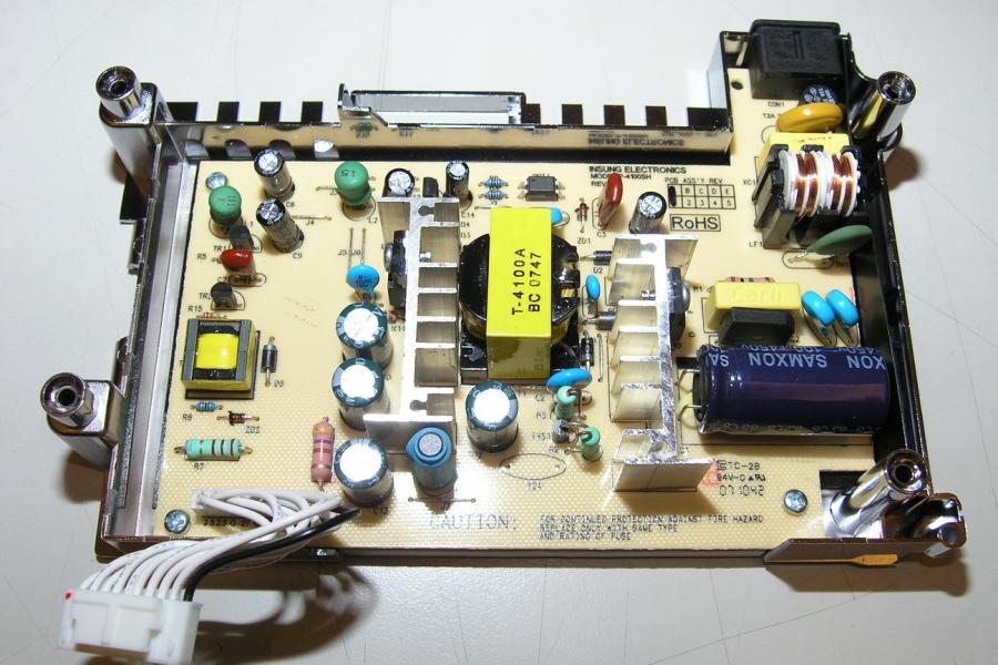

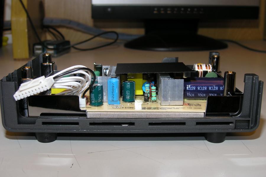

獨立電源基板
獨立電源基板

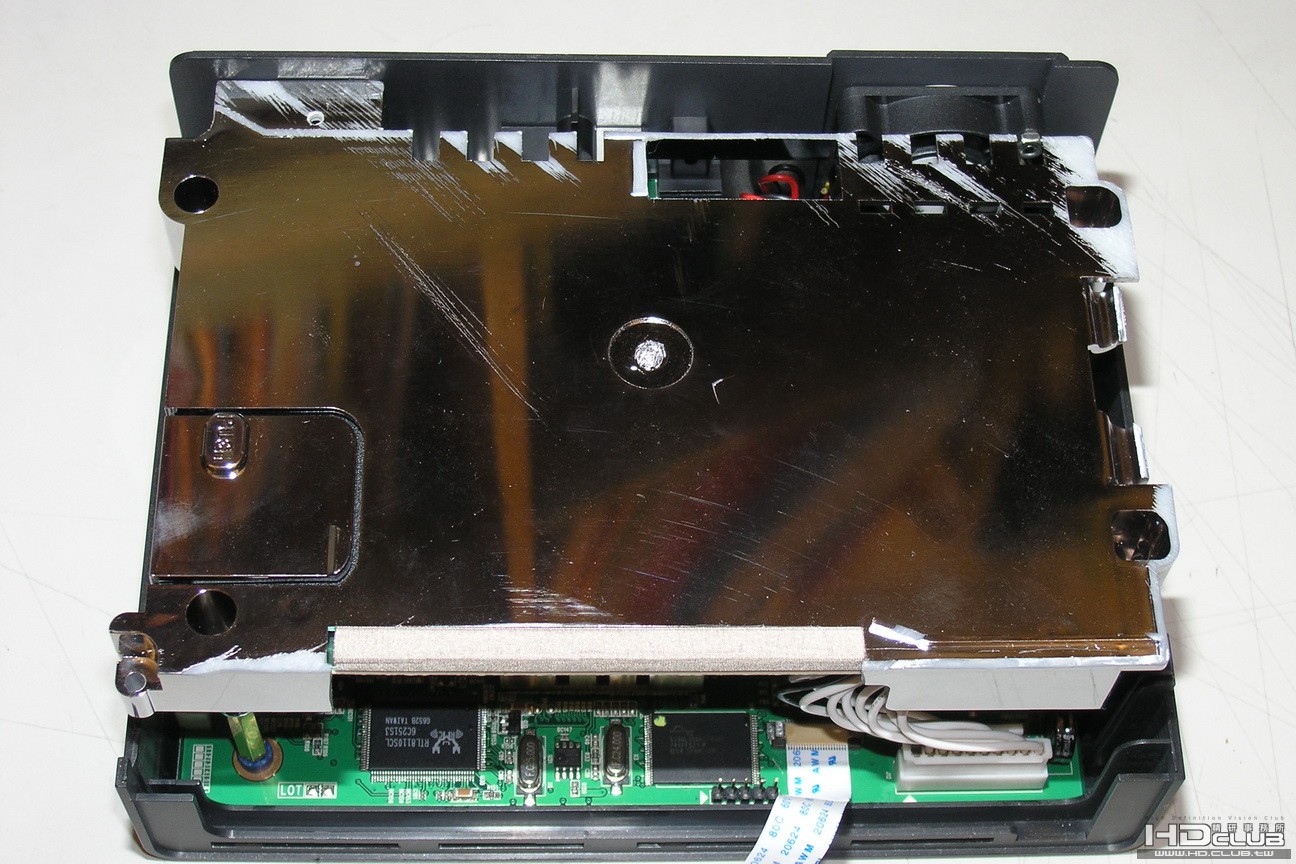

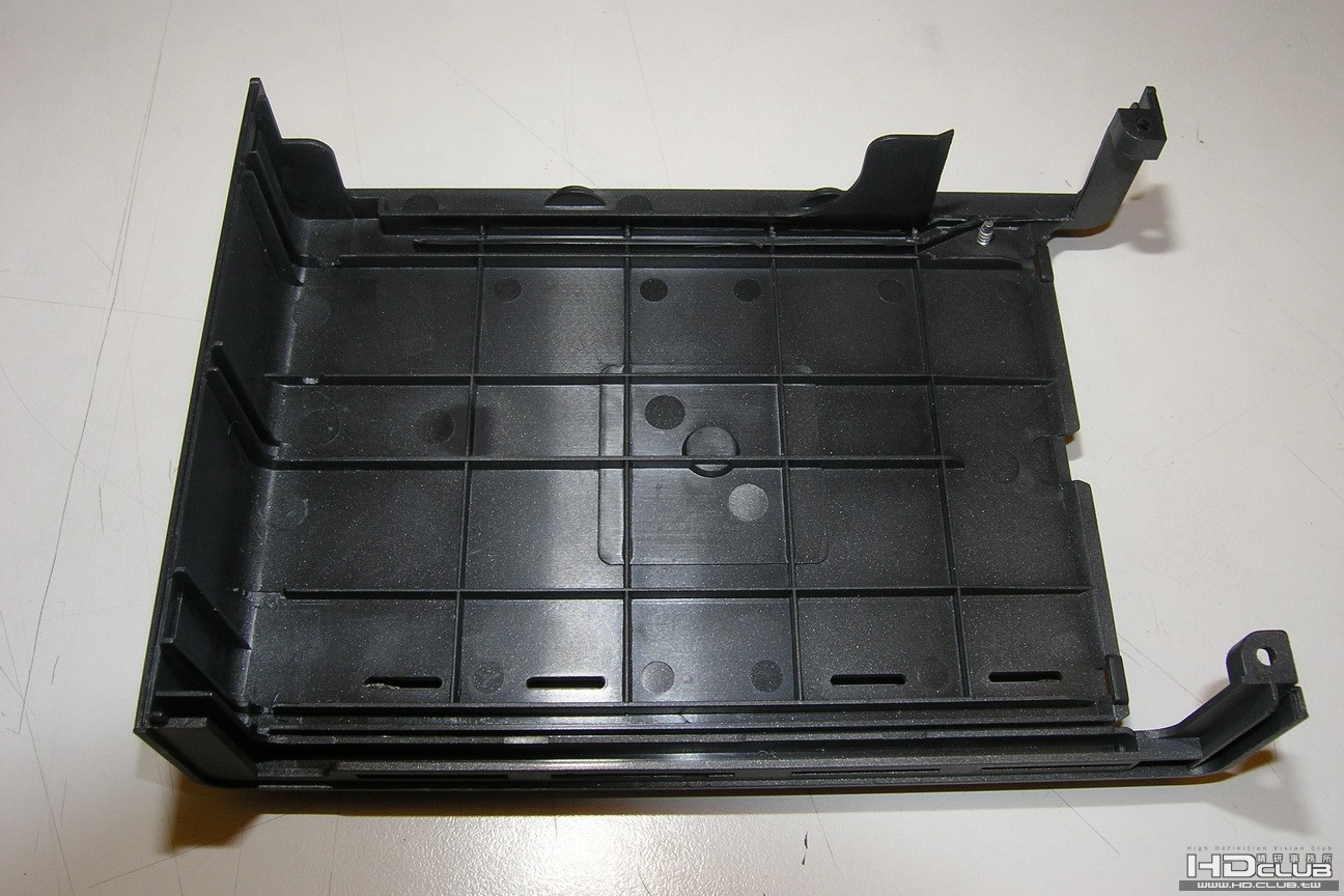

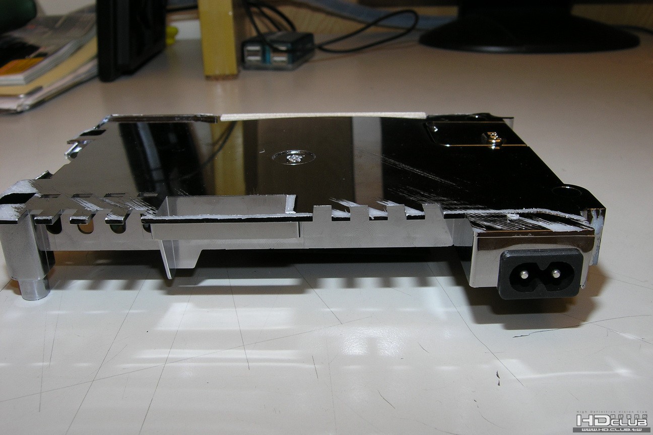

底部安裝架已修改
底部安裝架已修改
原硬碟安裝架修改(鋸掉邊緣凸出處)
原硬碟安裝架修改(鋸掉邊緣凸出處)

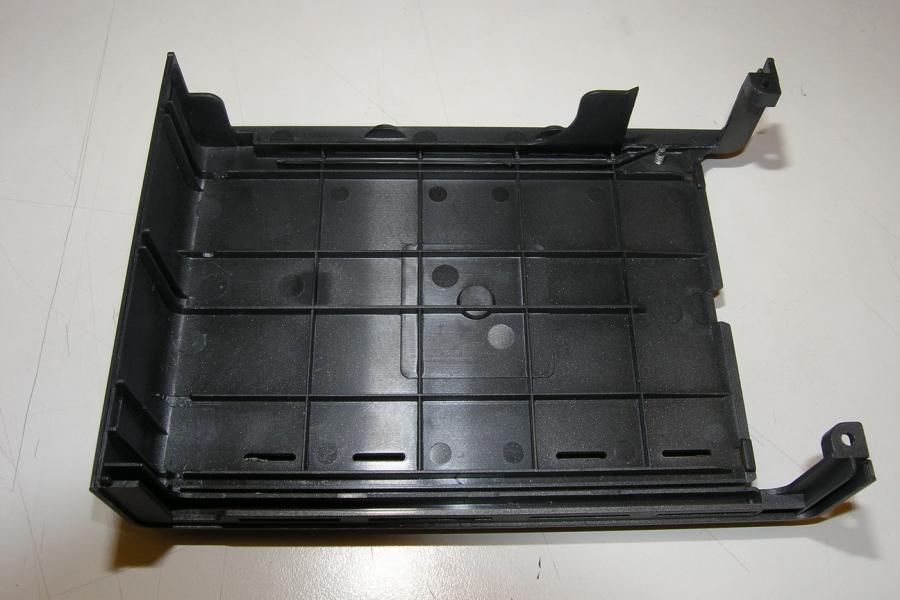

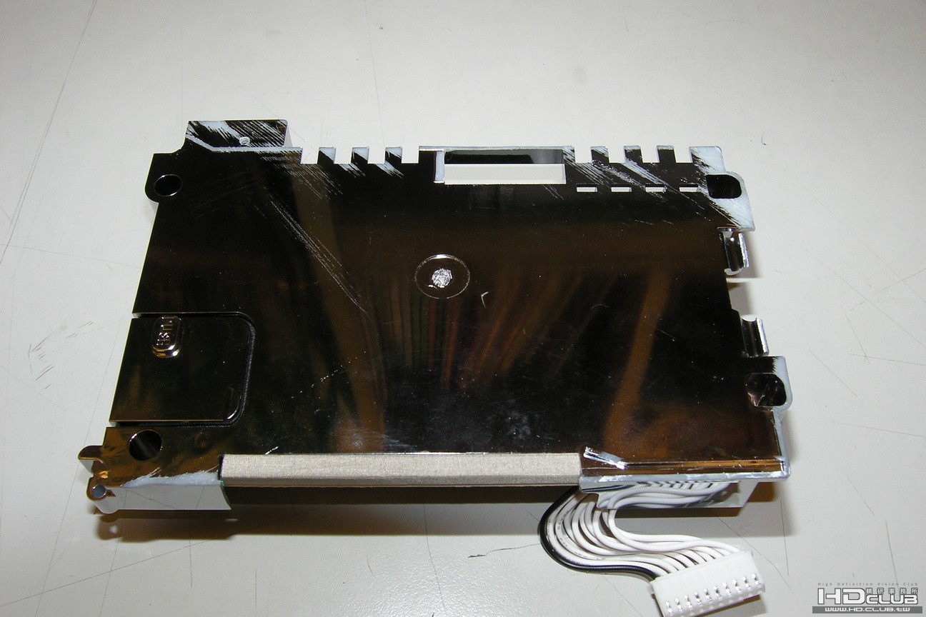

原機器底部外殼(右上角已修改)
原機器底部外殼(右上角已修改)

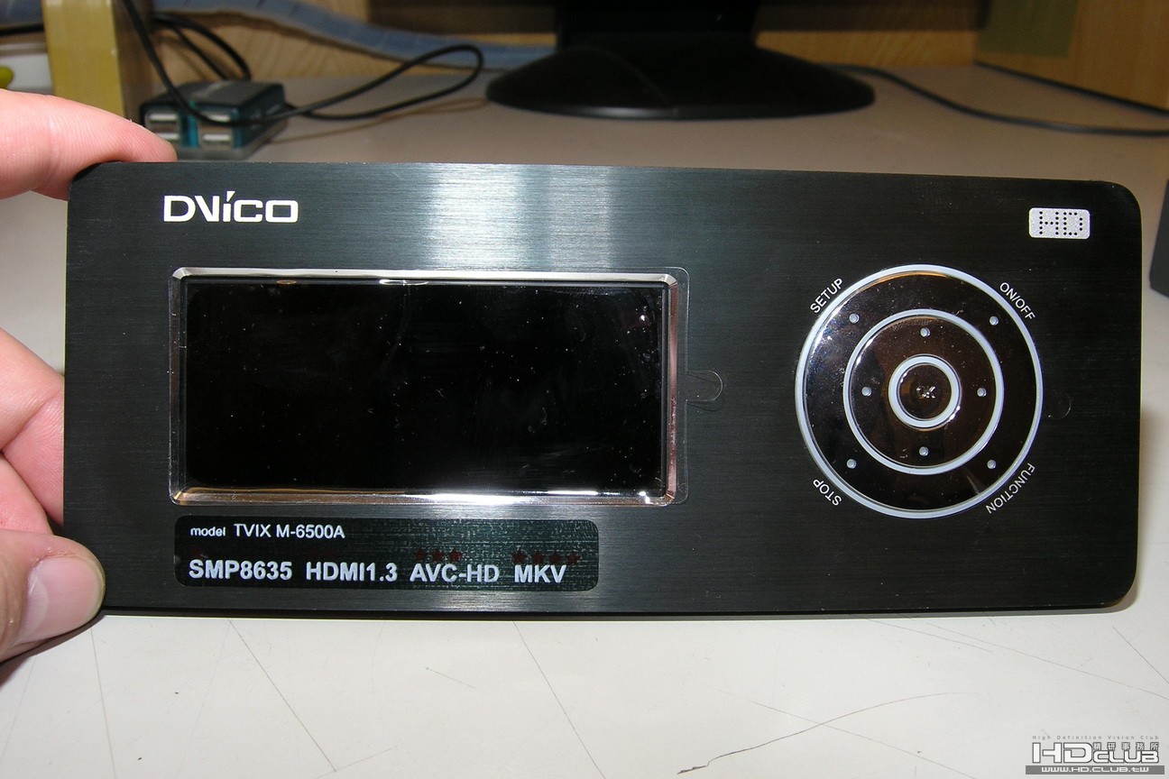

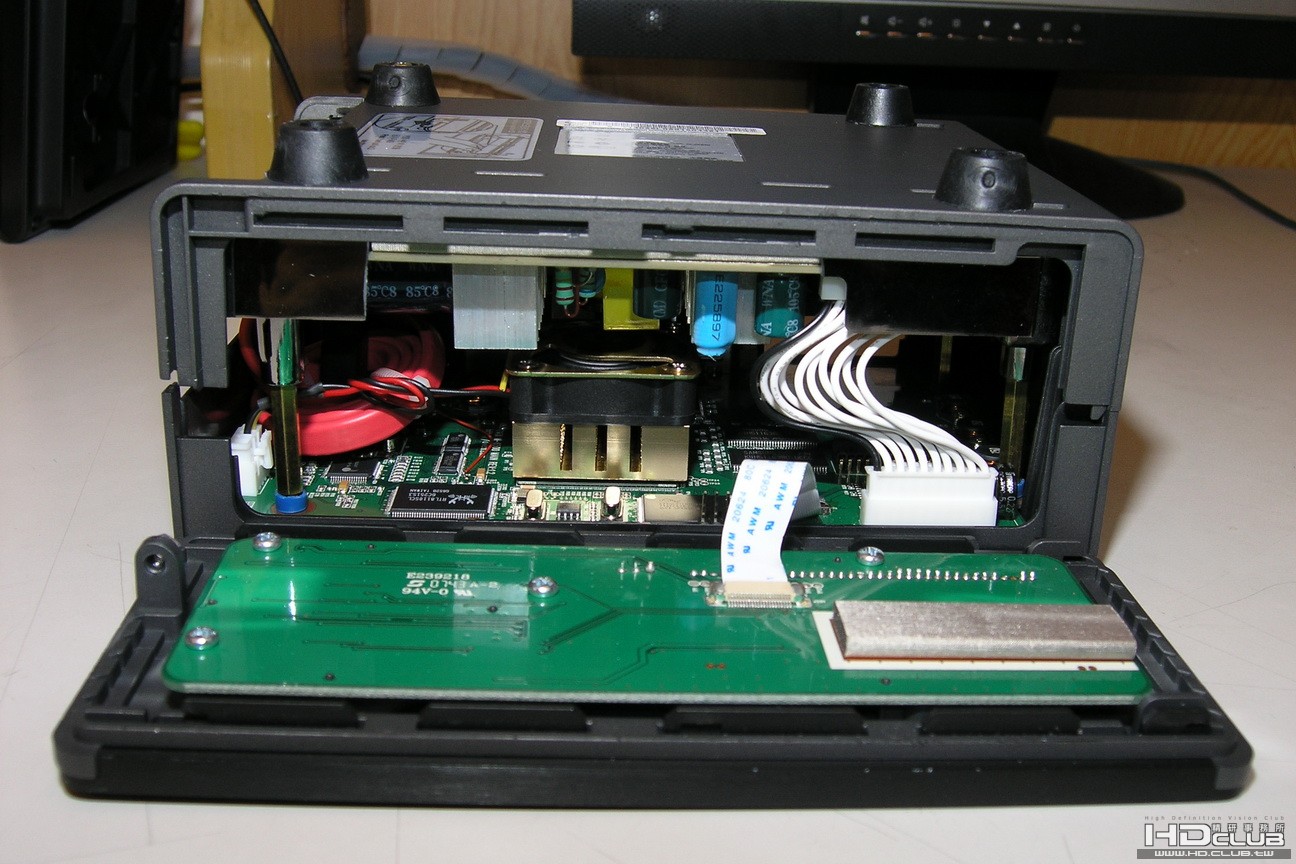

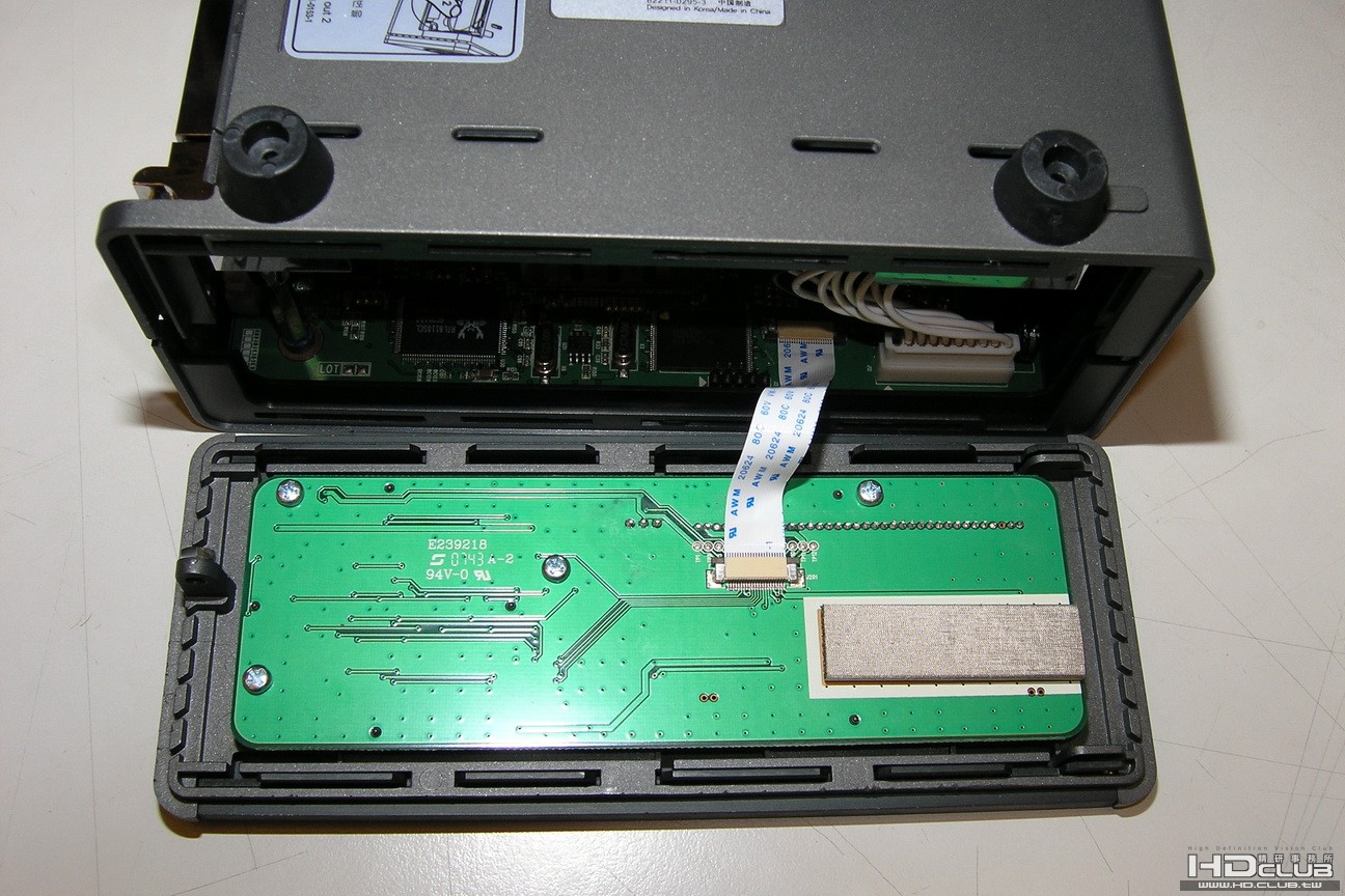

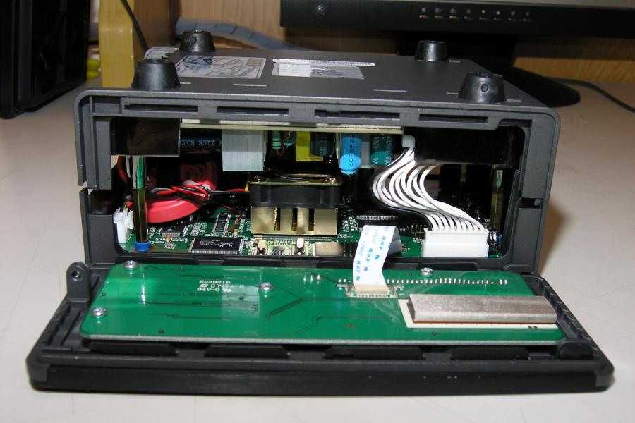

已拆下的前面版
已拆下的前面版

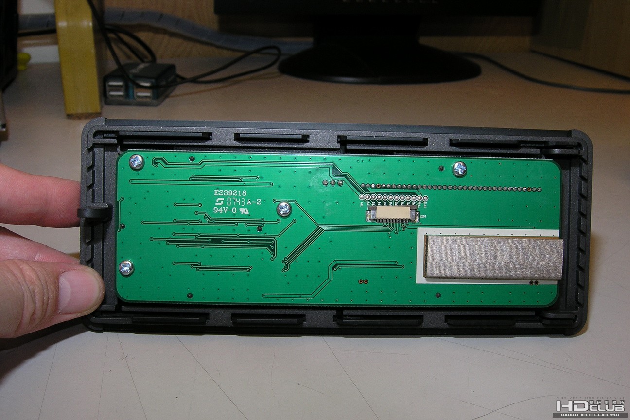

面版內側
面版內側

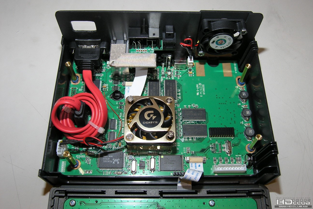

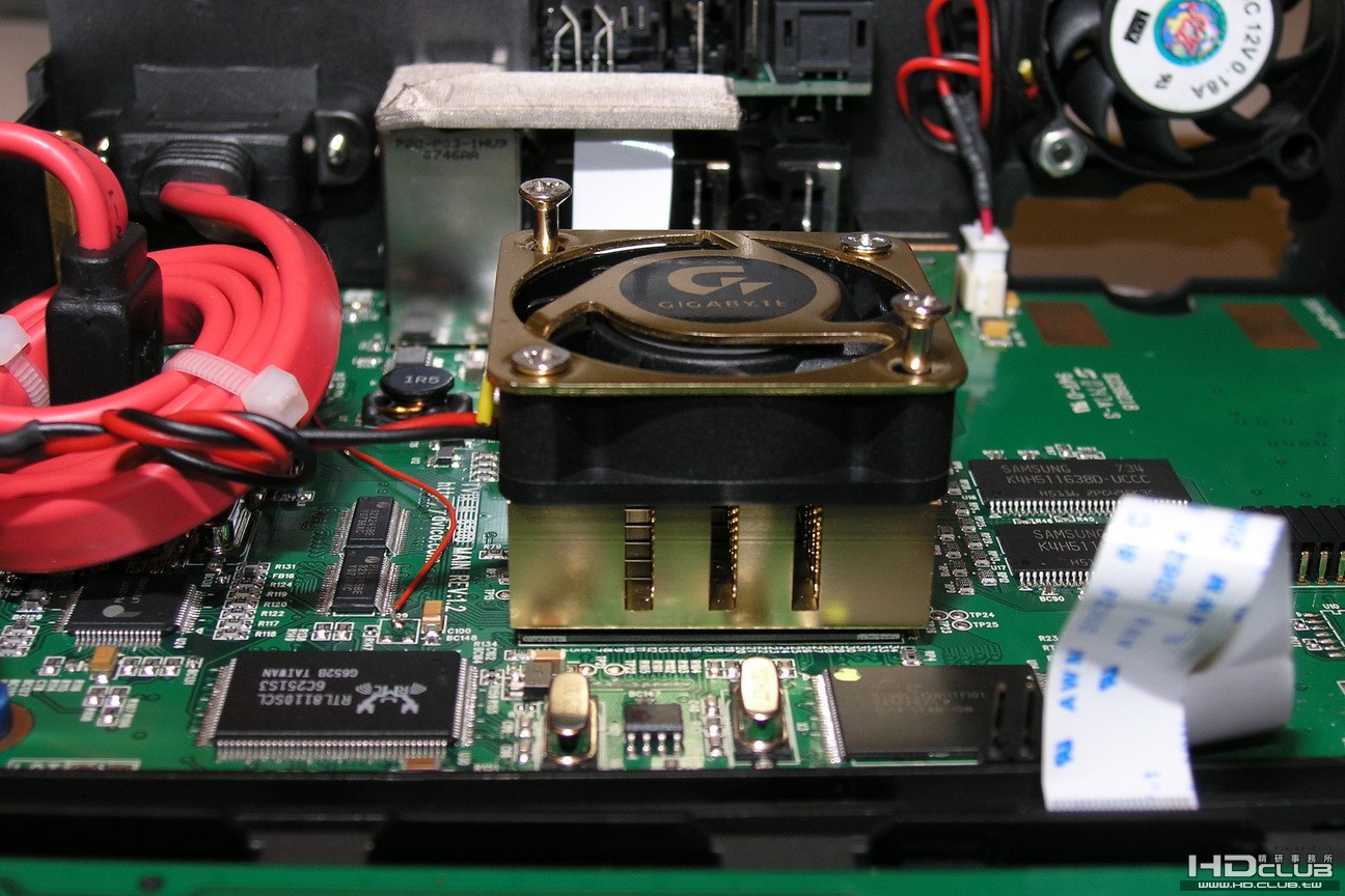

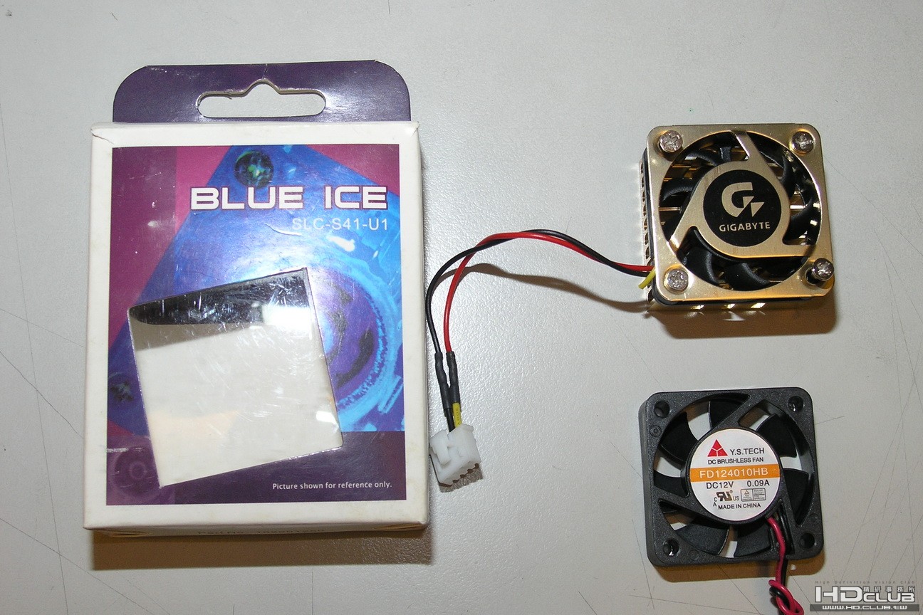

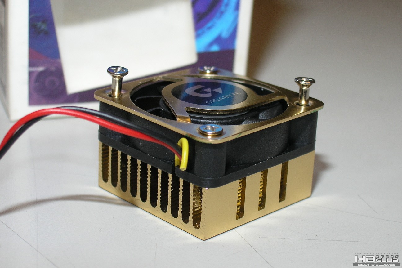

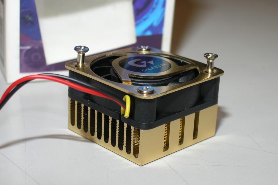

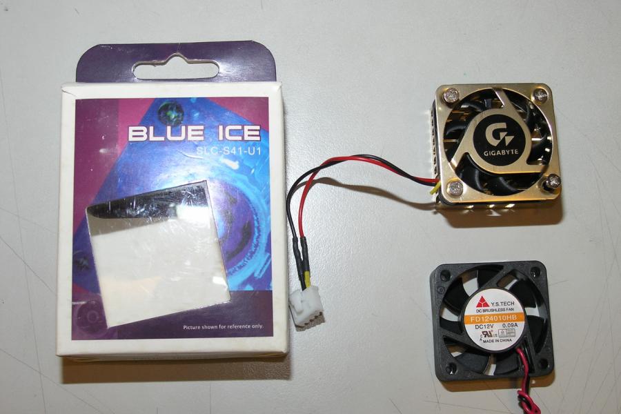

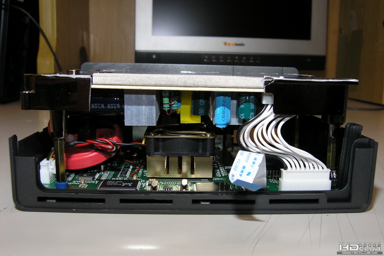

加裝的散熱片(含風扇)及原廠M-6500A本體風扇(右下角)

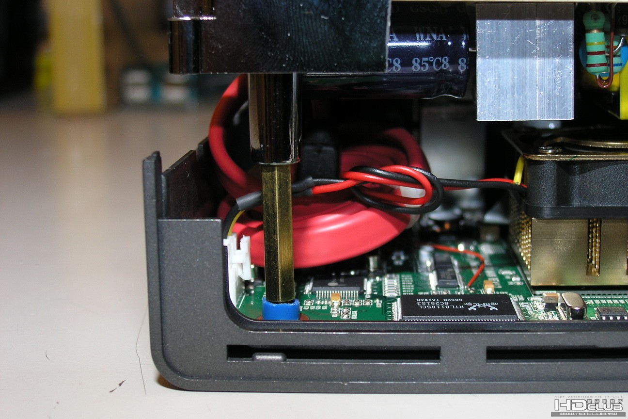

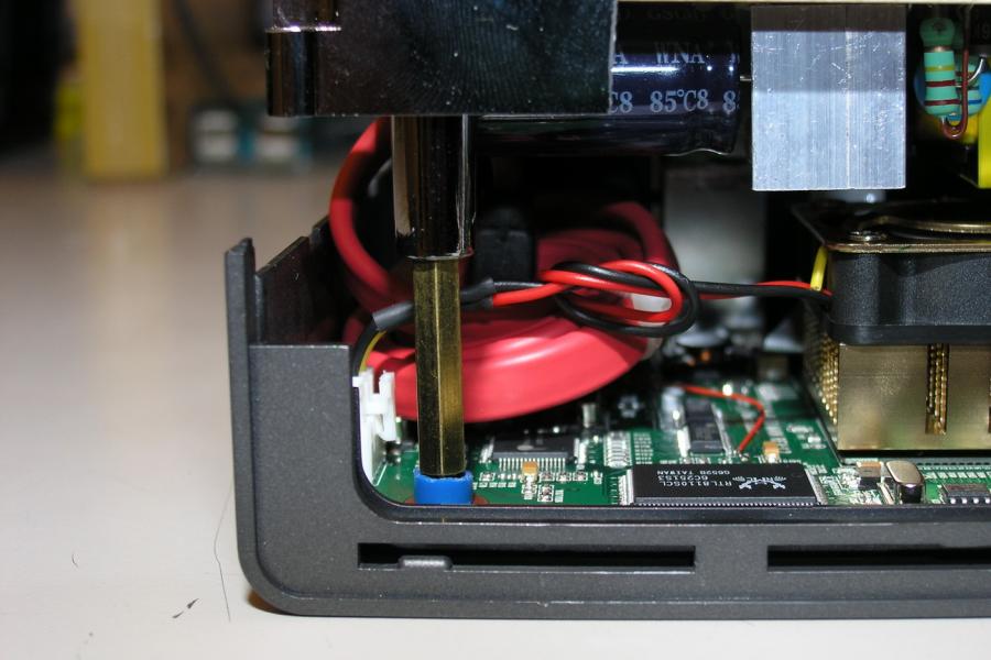

加裝散熱片+風扇及4根銅柱
加裝散熱片+風扇及4根銅柱

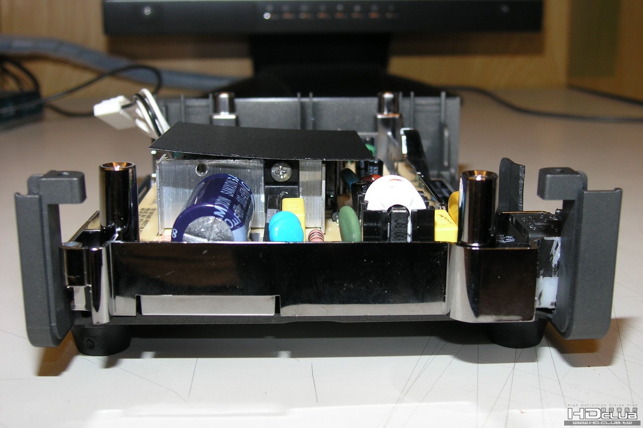

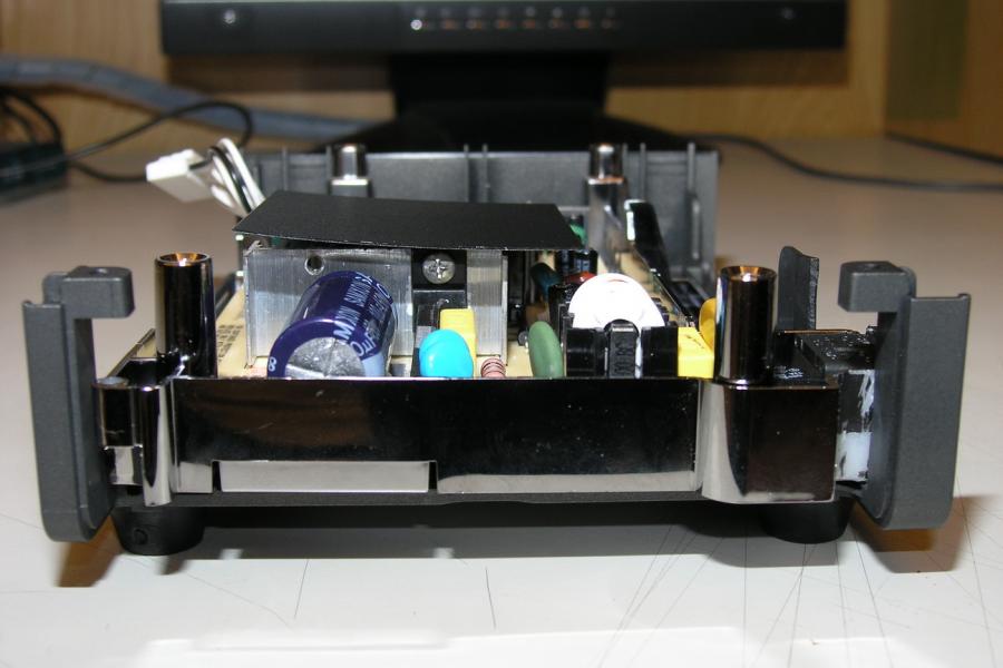

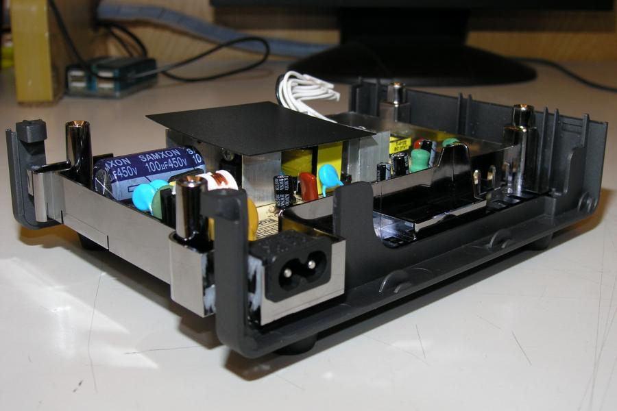

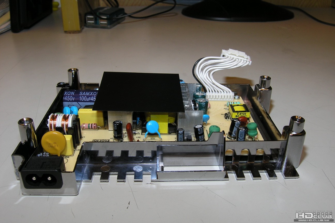

電源部分安裝於底座
電源部分安裝於底座
眼尖的朋友或許已經看出困難度在哪?
眼尖的朋友或許已經看出困難度在哪?

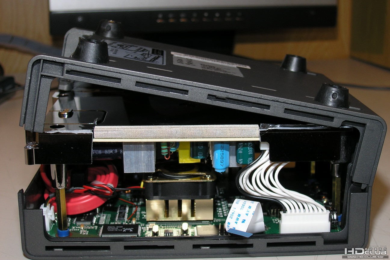

試組合電源部分與主機板
試組合電源部分與主機板
加高的銅柱螺絲
加高的銅柱螺絲

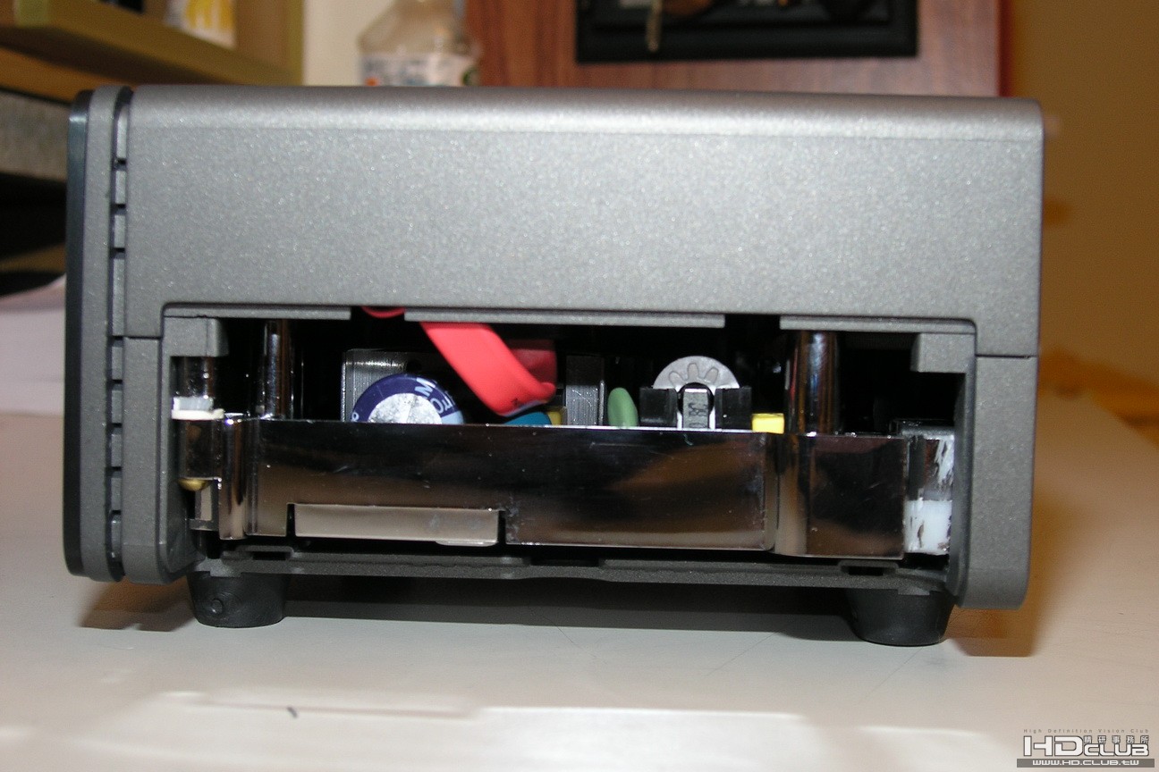

蓋上下蓋
蓋上下蓋
再來一張(塑膠腳墊是自己黏上的)
再來一張(塑膠腳墊是自己黏上的)
與前面版結合
與前面版結合

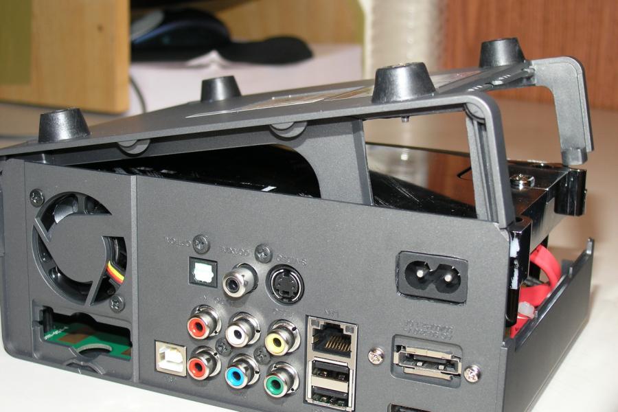

側視圖
側視圖

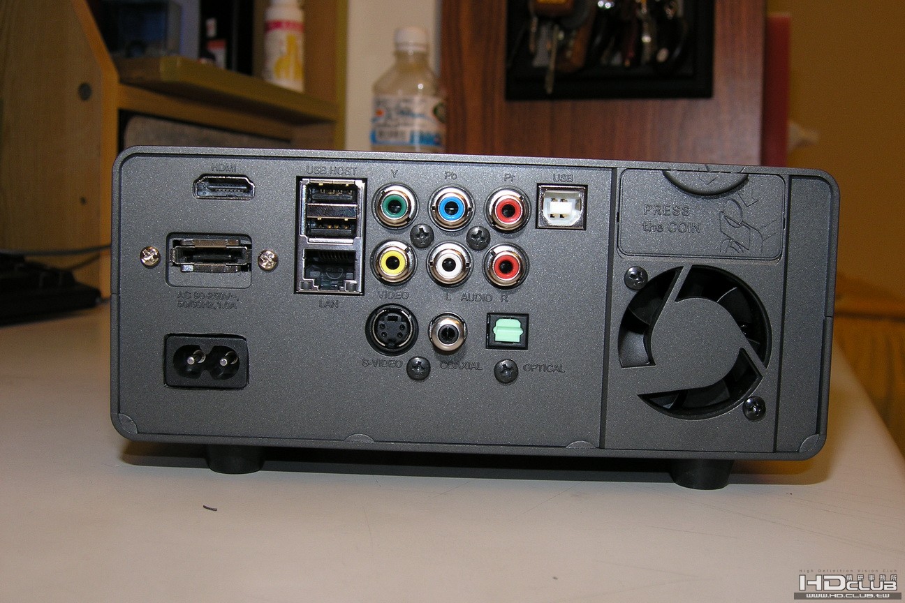

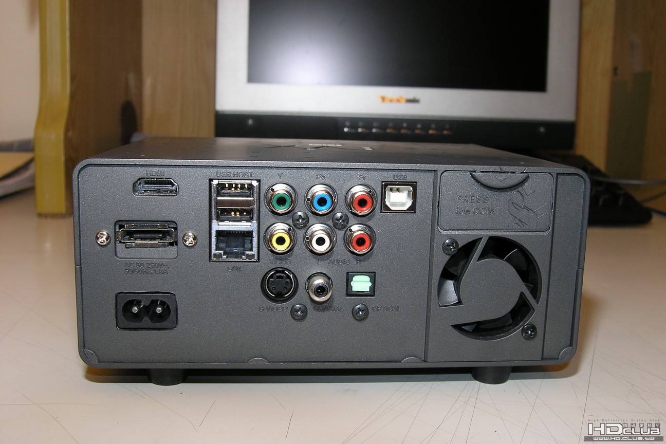

完成後.背視圖
完成後.背視圖
上下蓋的固定是一大難點~
上下蓋的固定是一大難點~
這個e-SATA介面就是本機最大的改裝成就
完美組合
完美組合

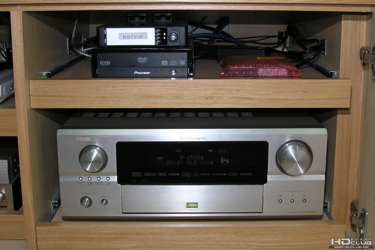

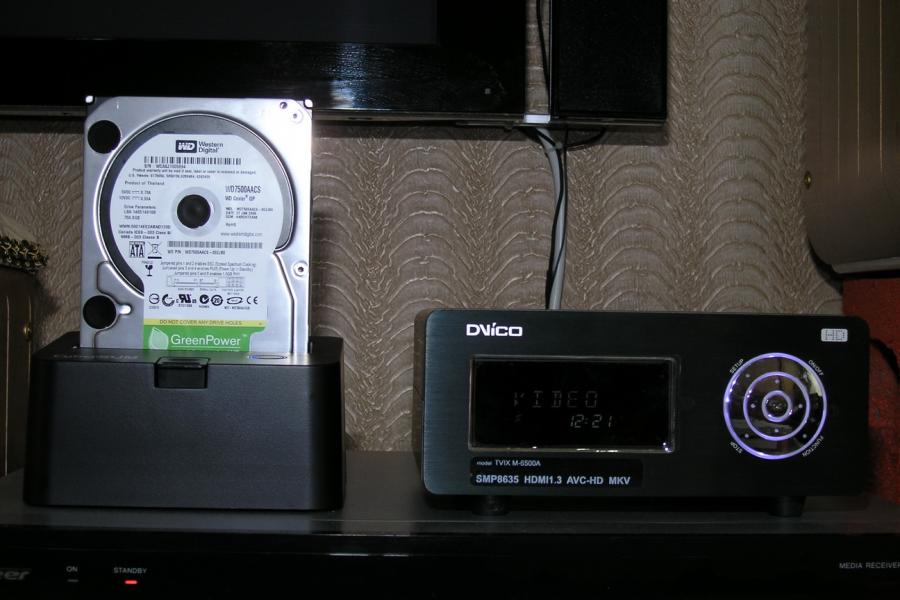

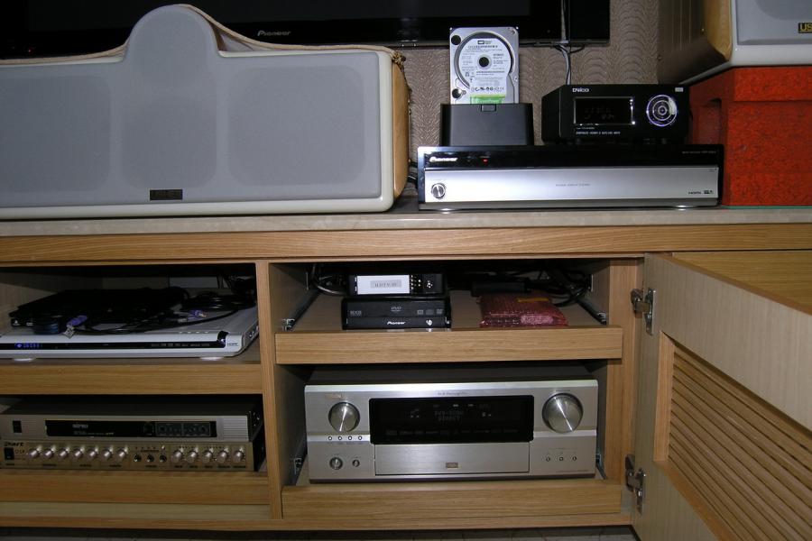

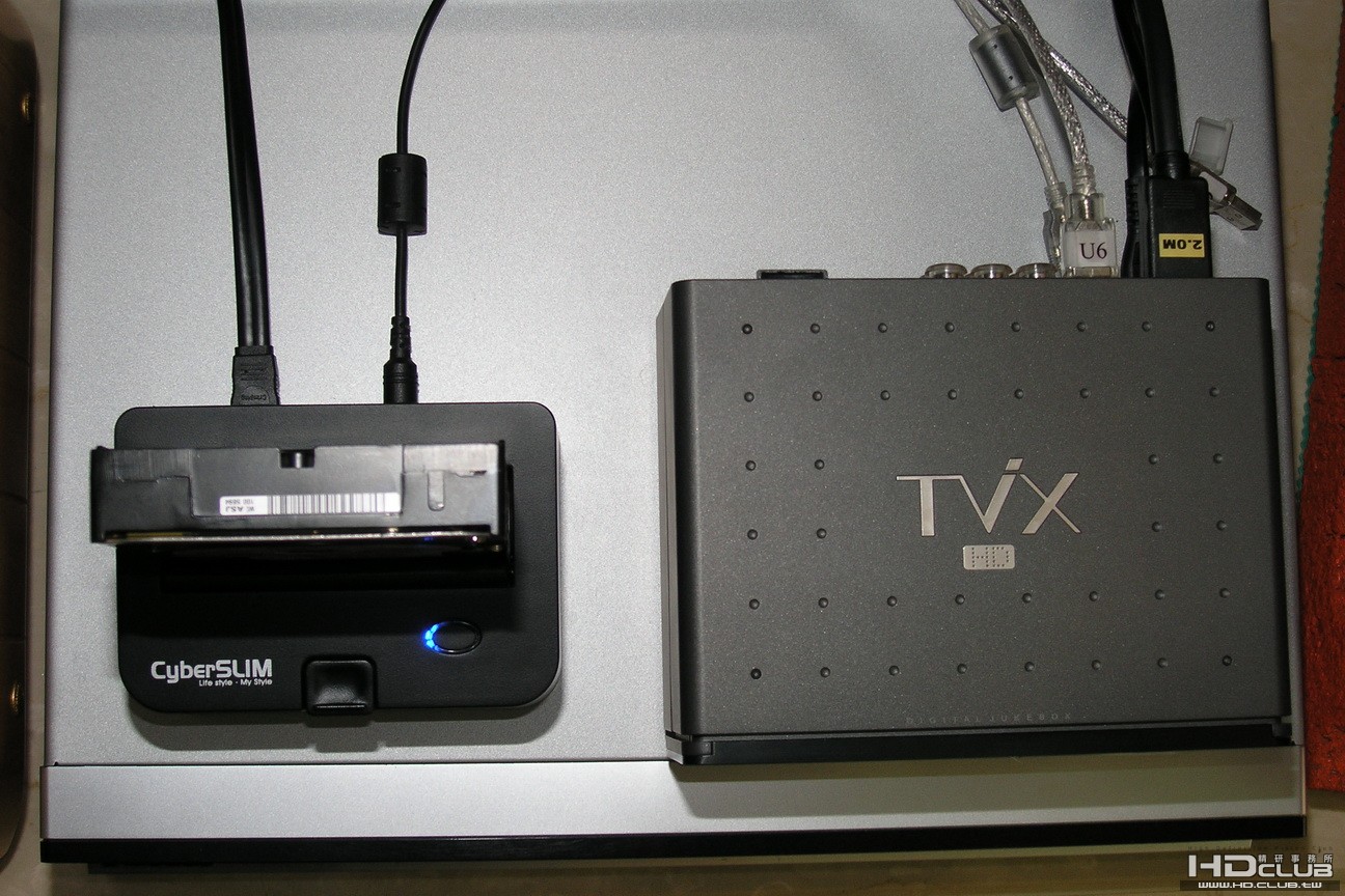

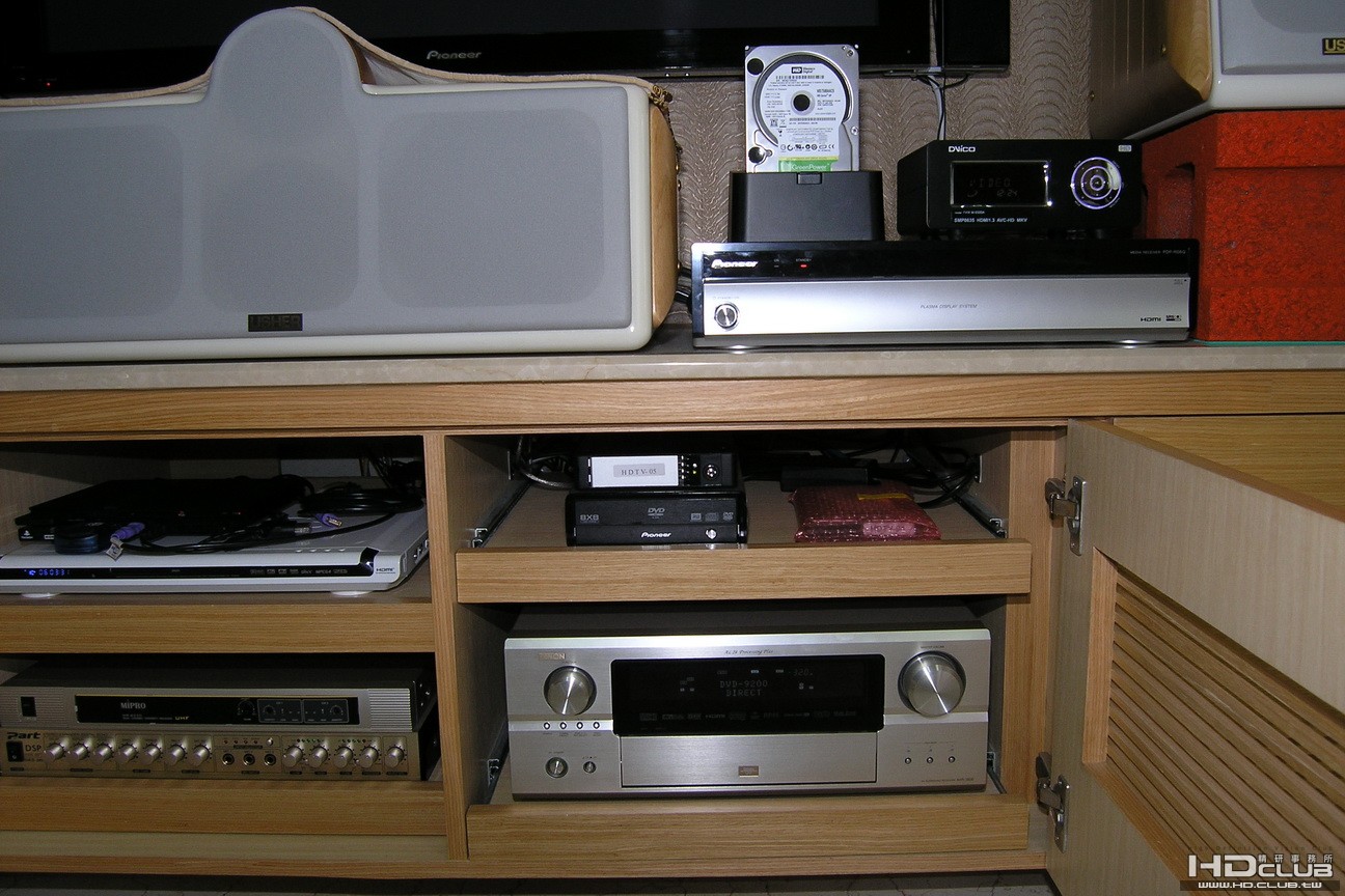

音響設備
音響設備

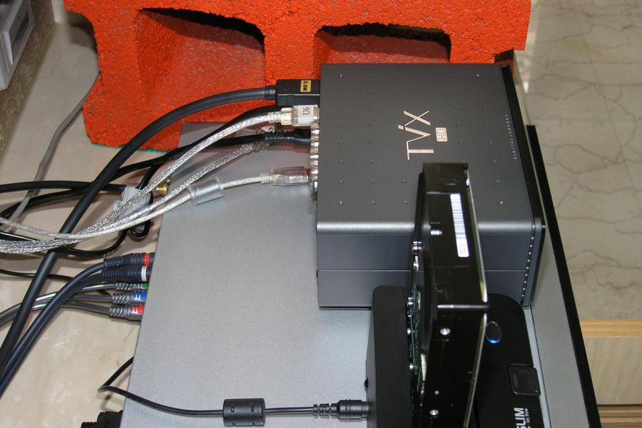

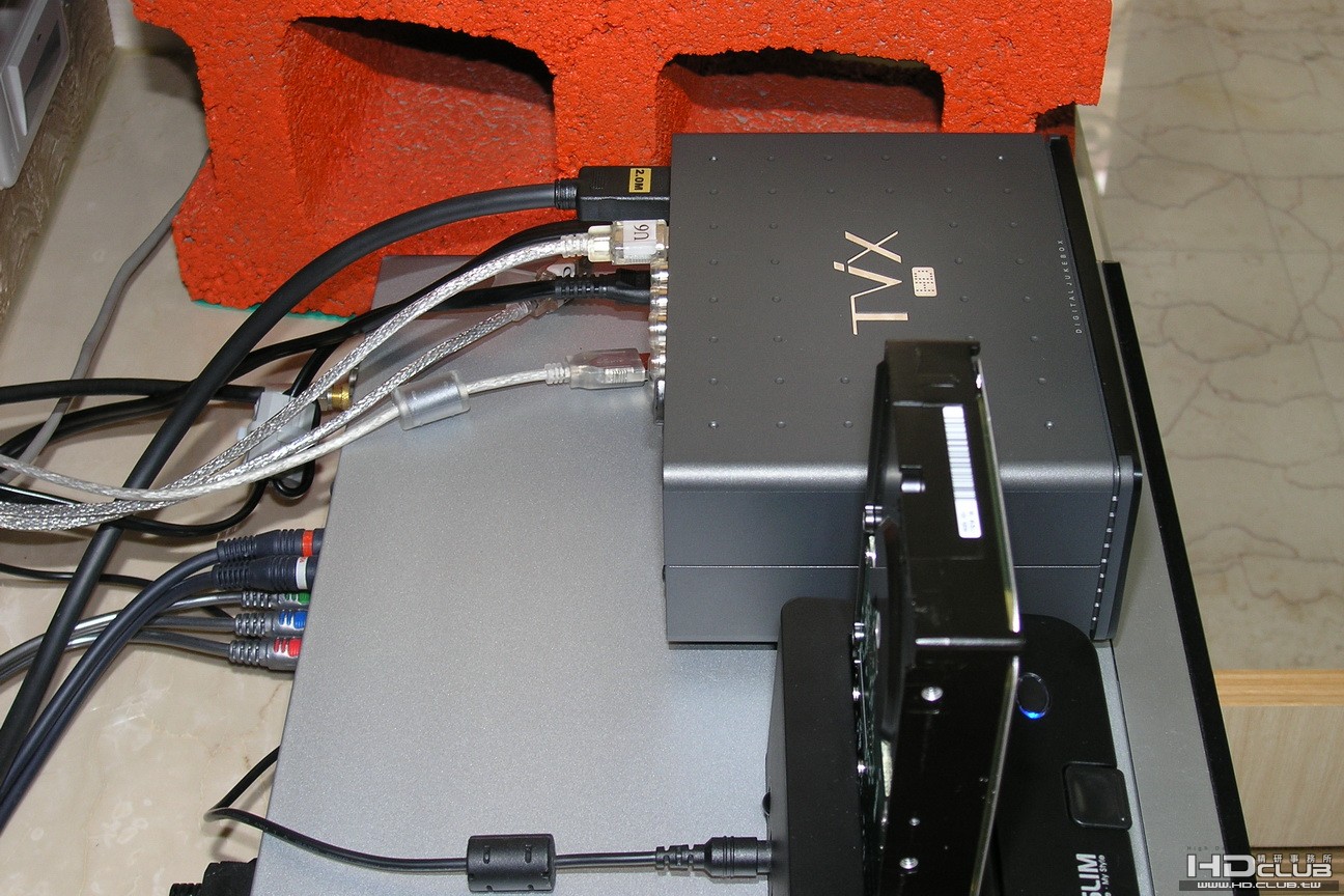

外接硬碟+光碟機及DENON AVR-3806

 樓主| 發表於 2008-3-26 17:51:19 | 顯示全部樓層
原帖由 redair 於 2008-3-26 15:03 發表
請問徐兄...
這個有支援熱插拔嗎???
這樣改起來...再配合阿蔚兄的E-SATA硬跌熱插拔盒...
簡直是完美境界呀...

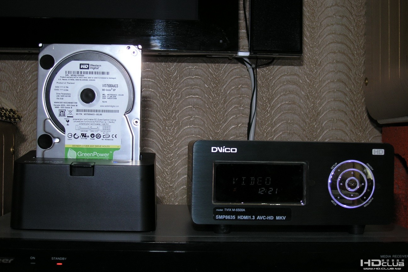

昨晚試過接上阿蔚兄的E-SATA直立式硬碟外接盒.還不敢試熱插拔的功能....
試過先關電源再插上另一顆硬碟.在M-6500A未關機重開的狀況下
無法抓到另一顆硬碟的資料.目錄還是停留在上一顆硬碟的目錄
可能原廠未支援SATA硬碟直接抽換的功能.必須從新開機後才可抓到新硬碟的資料
這跟採用USB介面連接的硬碟外接盒.狀況不同~~

發表於 2008-3-28 10:05:11 | 顯示全部樓層
DIY 的精神果然發揮得淋漓盡致~  e-SATA 線頭機板側跟電源版會不會卡到很難塞? 另外不曉得這樣改法之後電源側的散熱會不會有問題(剛好風扇熱對變壓器熱源)?
 樓主| 發表於 2008-3-28 14:06:13 | 顯示全部樓層
不會~晶片的散熱風扇是往下吹的

發表於 2008-3-31 14:34:48 | 顯示全部樓層
請問old兄, 改機後的優點為何?
 樓主| 發表於 2008-4-1 11:56:52 | 顯示全部樓層
原帖由 joewang2003 於 2008-3-31 14:34 發表
請問old兄, 改機後的優點為何?
改機的優點如下:
1. 工作晶片溫度下降.增加壽命及降低當機的機會
2. 機器整體工作溫度降低
3. SATA硬碟的抽換更加方便(可是不能熱插拔哦!)
    (而且換主硬碟後需重開機才抓得到)
