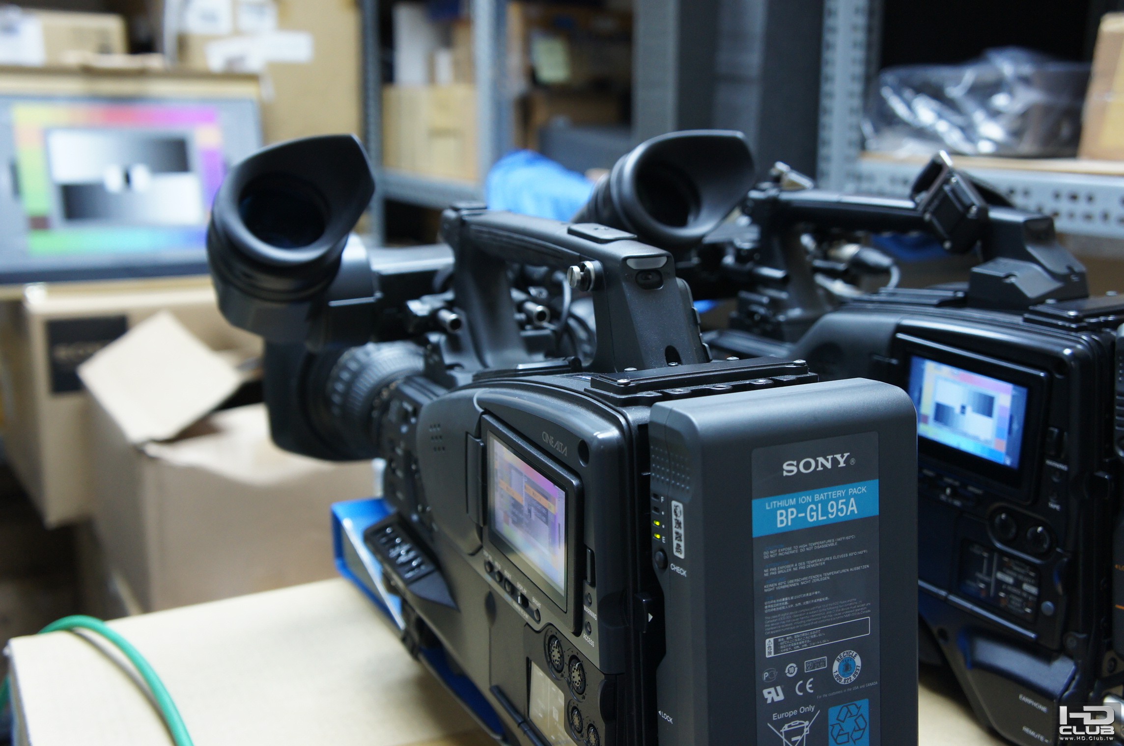

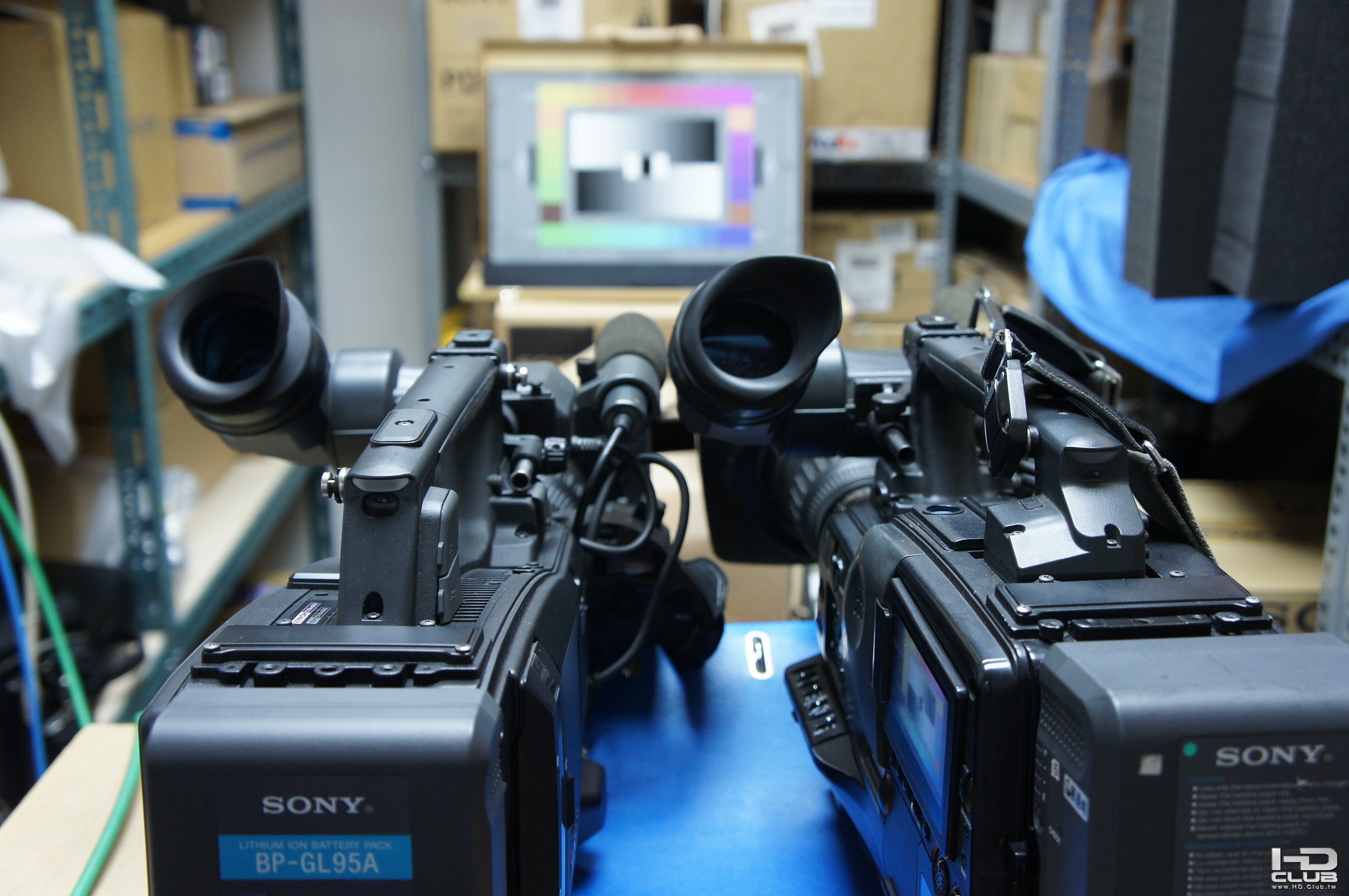

將兩部攝影機平行架設於不受窗戶光線影響的房間,
兩機愈靠近愈好. 以減少反光的差異..

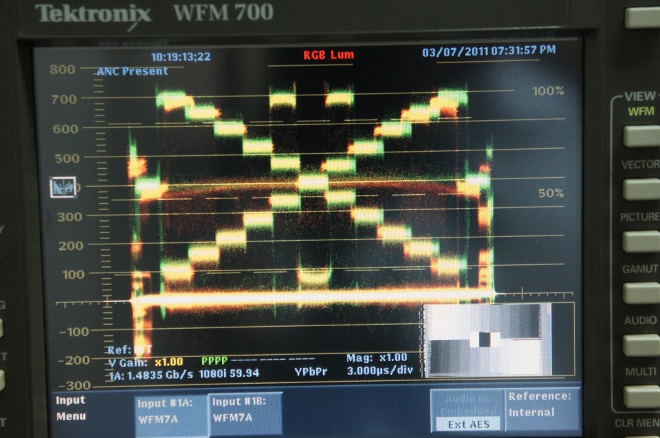

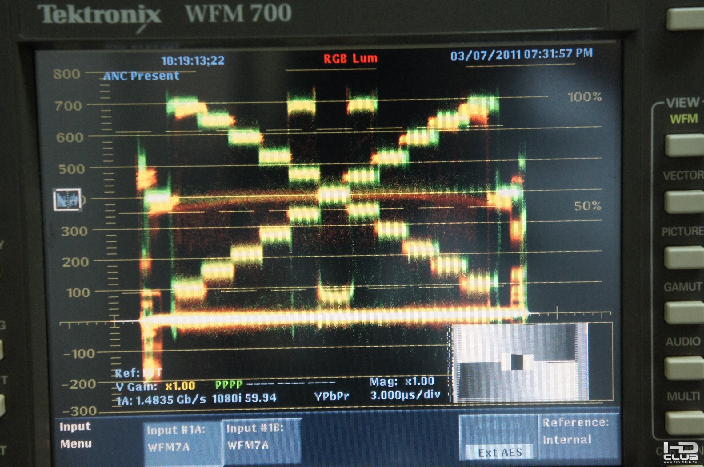

兩機共同拍攝DSC Chart內的灰階圖.
設定標準: 將兩機的光圈控制在100 IRE(700mv)位準.
檢查黑階位準, 再檢查Gamma位準(交插點).
使用光圈控制最亮的灰階在100IRE位置.
使用Master Back (Paint menu )調整控制黑階位置.
使用Gamma level (Paint menu)調整交插點位置.
調整好如下圖:
橘色是HDW-650F的波型, 綠色是PMW-500的波型

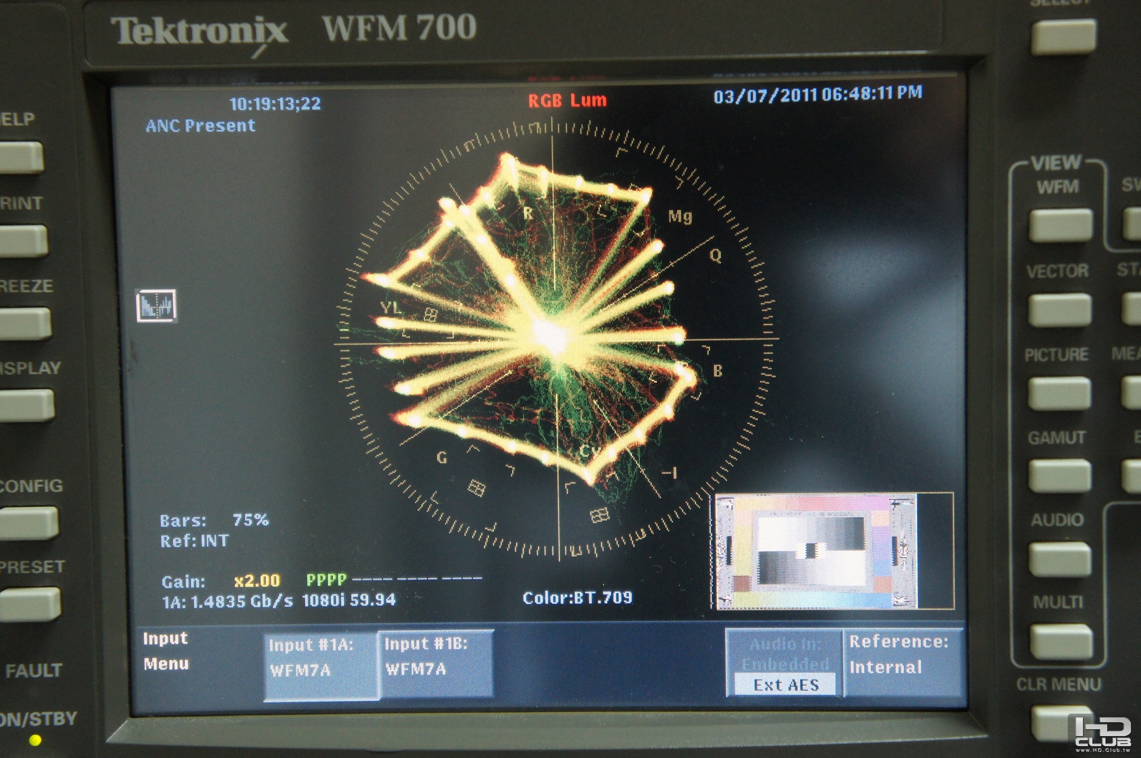

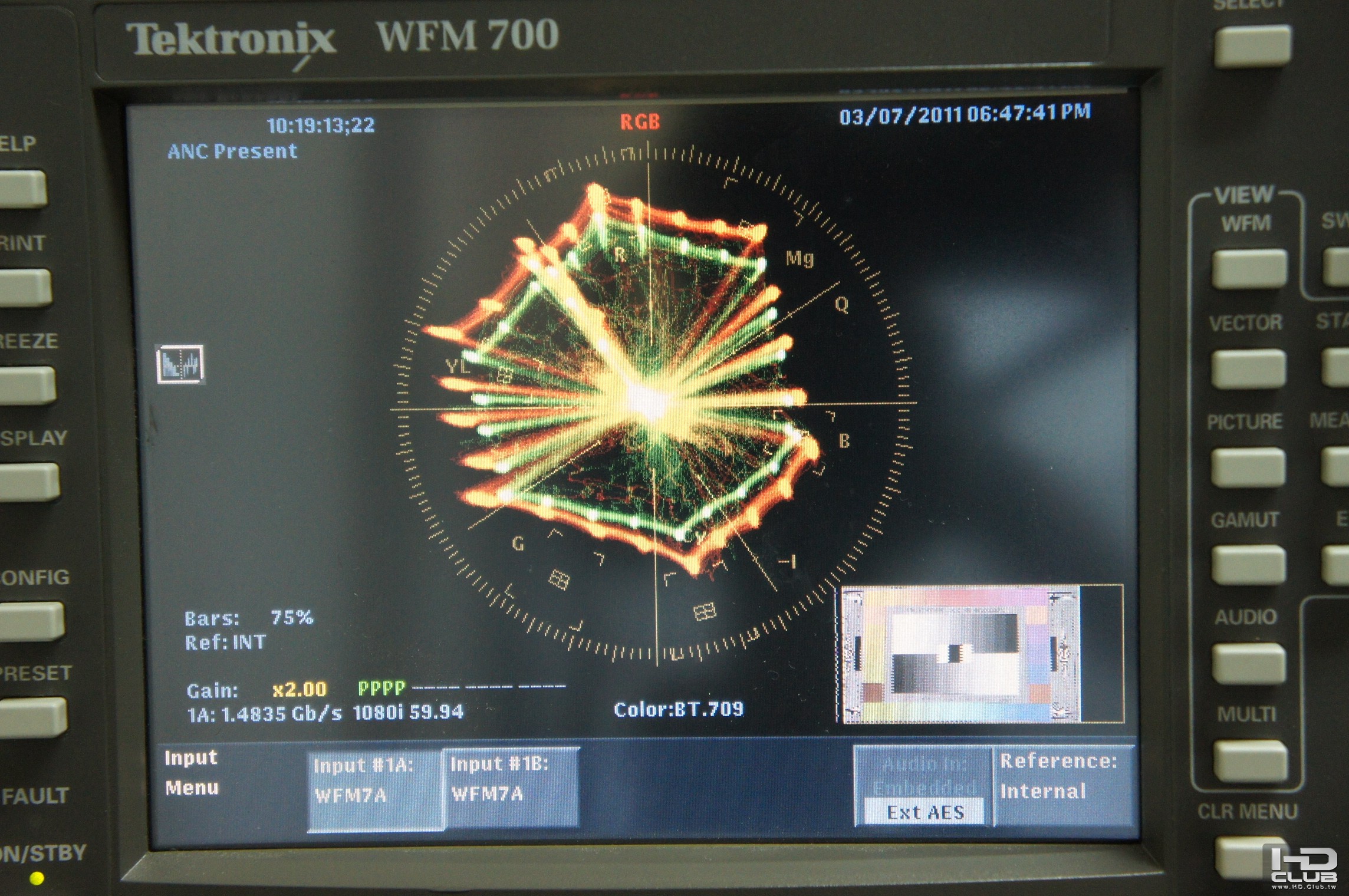

量測儀器切換模式到Vector
可看到兩機未調整前的差異如下:
進入PMW-500的調色選單.
先使用User Matrix功能進行調整
依續調整:R-G, R-B, B-R, B-G, G-R, G-B
再反覆修正..直到相位接近為此.
如下圖:
每個相位都己接近, 唯獨相量各有不同.

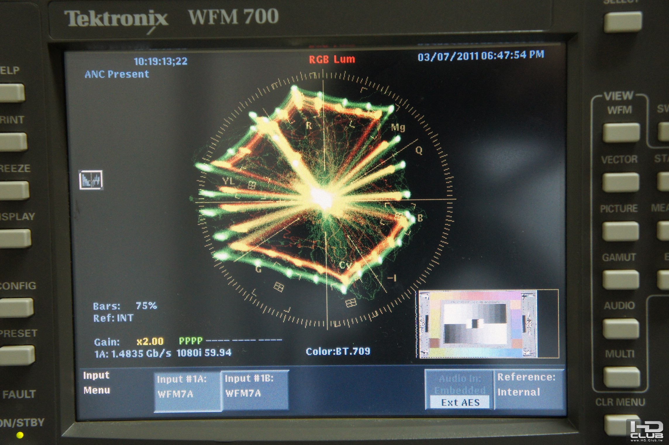

再使用Sony獨家的16象限調整功能Mutil-matrix
逐一調整每一個象限(AXIS).
使用HUE修正微少的相位差.
使用SAT控制相量的多與寡.
修過一輪之後, 再細修一遍.
最後可得到下圖結果..
調整結束..
兩機色相一模一樣.
