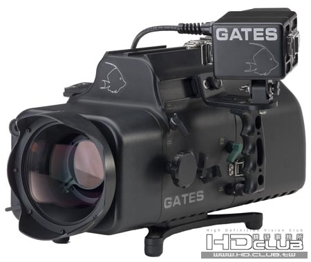

建議真要安裝EX1到海底,個人還是建議Gates的牌子!<div>&nbsp;原因:</div><div>&nbsp;1.水中平衡度絕佳,且全機械式設計,操控較為流暢也快速,最好在分秒必爭的海底,有時間等候電子式操控的一個一個慢慢按!再者萬一進水,頂多報銷EX1不必連殼一起買單。</div><div>&nbsp;</div><div>2.建議不須考慮EX3裝防水盒,除非需要經常變換鏡頭,那可能得訂製或者一次訂很多規格,就算不打算換鏡頭,EX3“泛達“不能拆,勢必影響防水盒大小,防水盒價格遠高於機器1~3倍(看配備),建議機器遷就殼,比較上策!萬一進水也只需在補一台2手EX1,減低損失(海中環境說變就變,當然!基本上大廠的防水盒都沒問題,不過,難保上下岸碰撞或者欲強流頂抗。</div><div><br></div><div>&nbsp;3.目前!只有Gates有HD大廣角的Port,ZOOM到底照樣不變型,至於AMPHIBICO....鏡頭套筒略遜,且操作實在是不敢恭維,用在小dv真的不賴,其他就免了!
以上個人淺見,當然若不需要深水考量(3米內),那個保險...塑膠套也是很好用啦!</div>

<DIV class=t_msgfont>建議真要安裝EX1到海底,個人還是建議Gates的牌子! 原因:</DIV>
<DIV class=t_msgfont>Gates是不錯選擇但是內裝機器選擇也不少 ex1 不錯但是我建議買XL-H1</DIV>
<DIV class=t_msgfont>深海60米深耐壓是一定要的</DIV>
<DIV class=t_msgfont>&nbsp;</DIV>
<DIV class=t_msgfont>水中平衡度絕佳,且全機械式設計,操控較為流暢也快速,最好在分秒必爭的海底,有時間等候電子式操控的一個一個慢慢按!再者萬一進水,頂多報銷機器不必連殼一起買單。</DIV>
<DIV class=t_msgfont>完全正確</DIV>
<DIV class=t_msgfont>2.建議不須考慮EX3裝防水盒,除非需要經常變換鏡頭,那可能得訂製或者一次訂很多規格,就算不打算換鏡頭,EX3“泛達“不能拆,勢必影響防水盒大小,防水盒價格遠高於機器1~3倍(看配備),建議機器遷就殼,比較上策!萬一進水也只需在補一台2手EX1,減低損失(海中環境說變就變,當然!基本上大廠的防水盒都沒問題,不過,難保上下岸碰撞或者欲強流頂抗。</DIV>
<DIV class=t_msgfont>是的我會建議如果要換鏡頭不如選擇CANON XL-H1 景深來的更優雖然是吃帶子舊機器但是日期買ㄌNANO FLASH就升級成1920x1080 60i 4.2.2 過完年來試試可不可以擠進去</DIV>
<DIV class=t_msgfont><BR></DIV>
<DIV class=t_msgfont>&nbsp;3.目前!只有Gates有HD大廣角的Port,ZOOM到底照樣不變型,至於AMPHIBICO....鏡頭套筒略遜,且操作實在是不敢恭維,用在小dv真的不賴,其他就免了! 以上個人淺見,當然若不需要深水考量(3米內),那個保險...塑膠套也是很好用啦</DIV>
<DIV class=t_msgfont>Amphico其實也不差拉&nbsp; 具說有廠商提供量身訂單幫忙生產EX3 Housing 期待其他先進使用後分享</DIV>

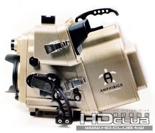

Amphico真有出這Housing 嗎
<P>我找到這張圖有那位先進知道它相關資訊</P>
<P>謝謝</P>

發表於 2010-2-18 00:04:58 | 顯示全部樓層
回復 14# 的帖子
那就不知道了,有可能賣出了,也可能出班去...也可能“妥善保管“起來.....
另外!大大這張貼圖,應該不是for EX3,鏡頭位置不對。
該款防水盒,為了符合適應各種機子,僅做通用模式,沒有特別依據機身大小開模,因此缺點會造成空腔過大,解決之道只有增加配重,若又要顧及平衡好,那就更難了....最後很容易徒增加重量,體積又過大,增加負擔外,在台灣的海洋環境中,對作業考驗很大。
此外!這款雖是機械式設計,各控制按鍵又做的太開(想必又是按鍵統一規格製作,過小不易單手同時做動光圈、對焦..等等),失去機械式設計的意義,充其量比“楔x“代理進來的保險....塑膠套,強化而已。若裝入20多萬的機器,無法發揮,實在可惜!
