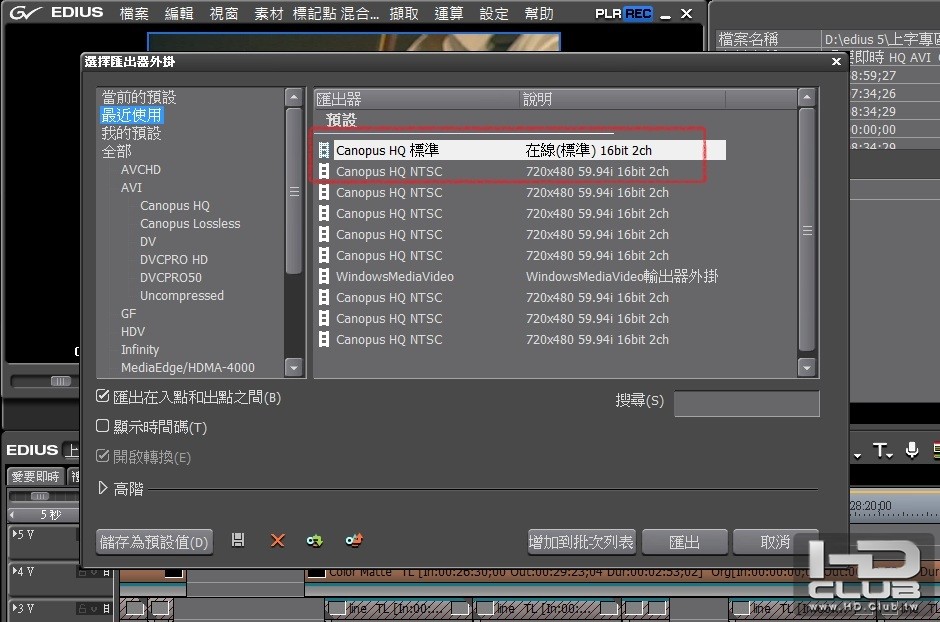

朋友和我的edius轉出來的HQ avi 檔,因為畫面要修正,朋友再重算一部份,卻發現畫質有不同,且也有0.3%的大小差距, 我看過各個影像的屬性,發現audio rate都是1536,但vedio就有所不同了, rate 25608的畫質,比22997來的清晰...這是要去哪裡設定呢? 還是別的問題呢?   希望你們看得懂我的提問...^^感恩

若我們都沒有自行定義,而是選用系統自定...我附圖上紅框內有兩個選項,它的畫質會有差嗎?[img][img

Canopus HQ編碼器的參數:Q值是調整圖像質量,數值越小圖像質量越好。Max size(最大尺寸)是調整比特率,數值越大圖像質量越好。但從實際使用的效果來看,一般使用預設的「superFine(最好)」就可以了。
補充一下
Q=quantification 量化,是編碼器的一個常見參數,值越小,失真越小。所以HQ設置時才會Q越小,尺寸越大,質量越好
Canopus HQ AVI是可變碼流,所以沒有具體的碼流可設,HD情況下基本在100左右,高質量可到150-200
