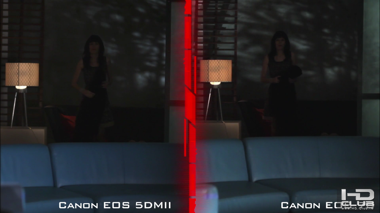

Episode-One 是以測試動態範圍為主,其中包含了用 chart 以及棚內實拍(實拍又有分暗部、高光兩種)
1. 透過 chart 可得知每一台的動態範圍。檔次越多,由暗到亮的可辨識階層就越多,可讓畫面表現越有層次
2. 除了規格數據外,實拍更重要。因為如果只是看的到,但實際的畫面卻充滿噪訊,這樣的畫面其實也並不實用
這個測試可以感受到規格上所寫的「看的到」,跟實際拍攝時「看的清楚」兩者在程度上是存在意義上的落差

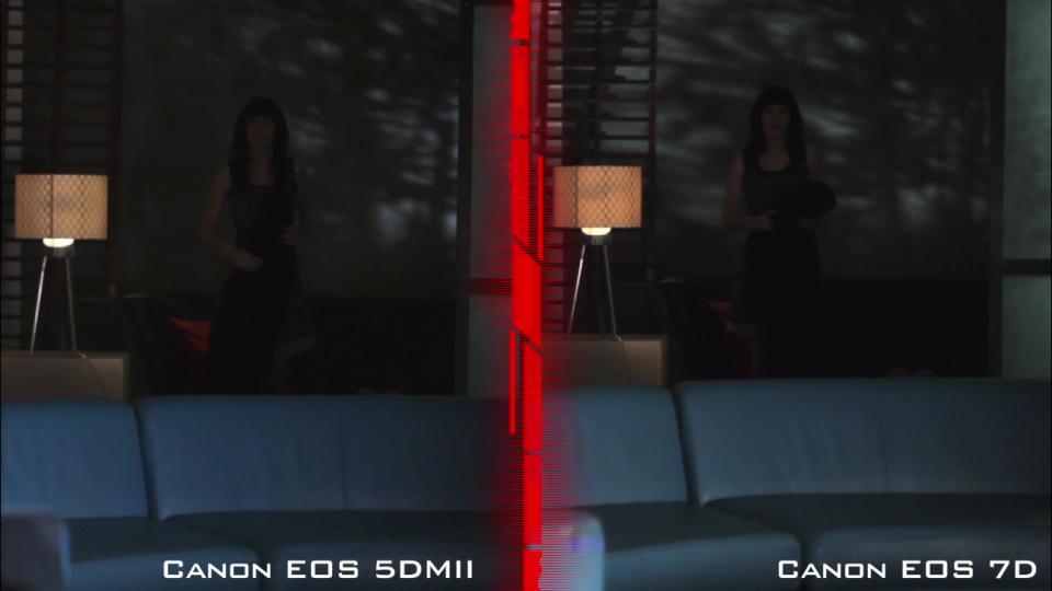

像是第一階段 HDSLR 在 chart 的動態範圍測試中表現不俗,幾乎都能達到 11 檔的能力
但到了實拍時,如果細看 HDSLR 拍攝畫面中亮、暗部等處的細節,會發現其實表現的並不理想
原因不外乎就是降噪過程中犧牲了細節
從實拍影片中可以看見 F3 在暗部的層次表現中仍保留了許多的細節,但在高光測試時表現便不理想
但其實對於像這種反差較大的畫面,F3 提供了 Hyper-Gamma 的設計,可以取的更多暗與亮部中的細節
不過一開始測試者便有說:他們知道你們(指的是與會的眾多高手們)一定可以將設備發揮的更好
他們這邊只是在標準環境下,用設備的標準值進行測試
因此,各家設備所具有的"獨門絕技",在這邊便不是測試的重點了

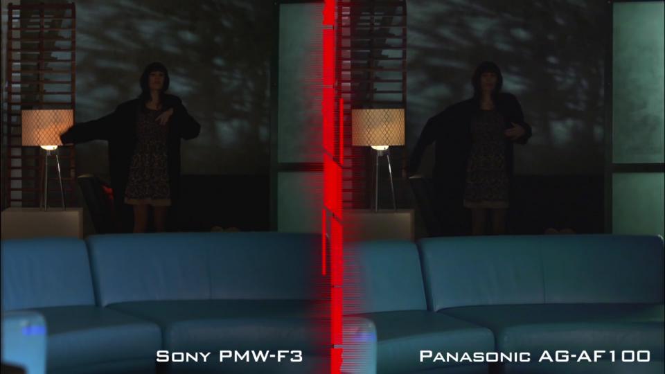

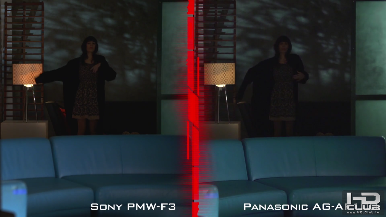

再來看看同樣是 Video camera 設計的 F3 跟 AF100
也因感光元件設計上的差異,AF100 在動態範圍上就少了 F3 一檔
且在暗部細節的呈現上也可看出其差異(女生的豹紋裝及25W燈下的橫條木頭等)
*本文中所引用之圖片來至於 www.zacuto.com 之影片截圖

不過canon 5dii,1d mkiv 跟7d跟其它的比起來,畫質差了很多,細節都不見了 :s
