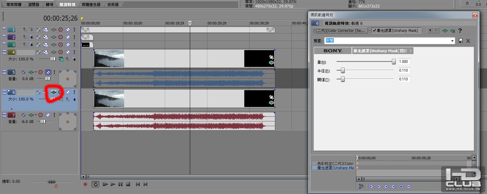

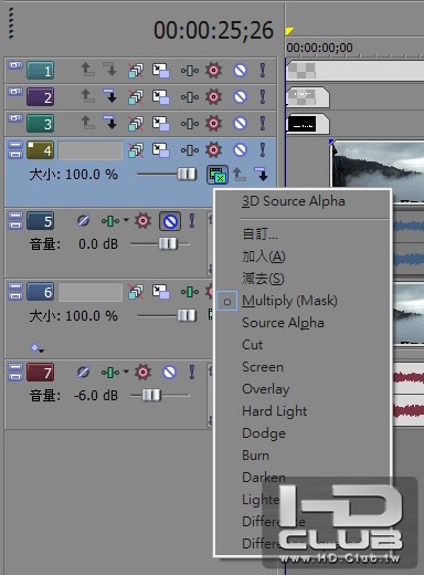

首先將母軌道影片複製一軌出來,並將新增出來的軌道設定為 Multiply Mask 模式,如下圖

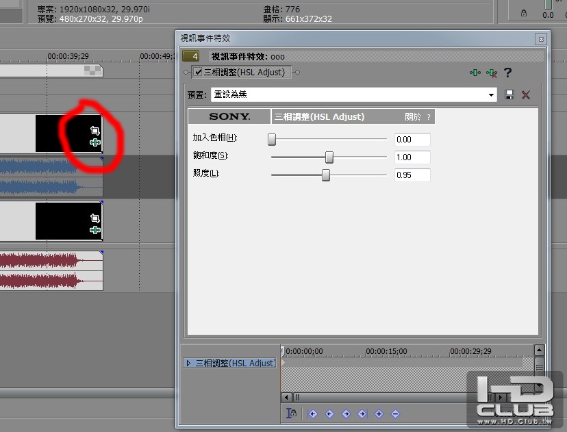

接著在該軌道加入 HSL 三相調整效果,如下圖
這一軌主要是想調整出更多的暗部細節出來.

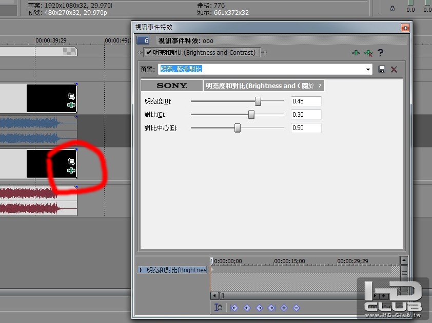

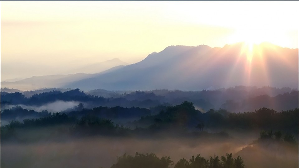

接著在母軌道加入明亮和對比調整特效,如下圖
這一軌主要是想調整出讓原本偏暗的畫面能更明亮一些,並增加些對比出來.
這兩軌應該要交互的調整,以求能取得您所想要的畫面出來.

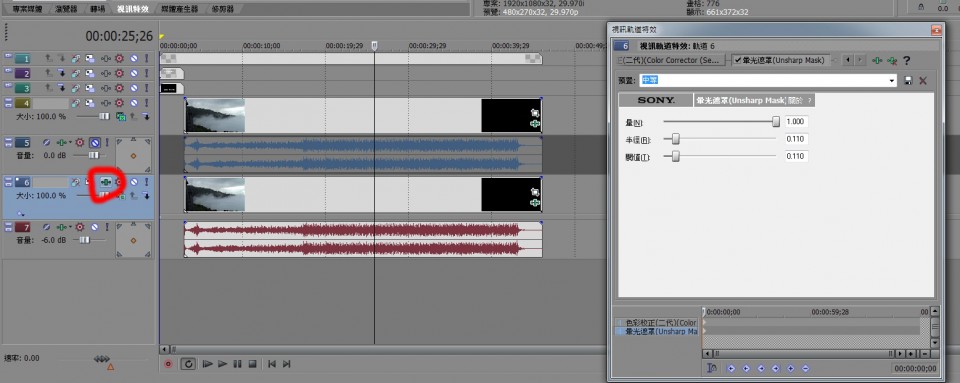

最後在母軌道的軌道動作中加入色彩校正 Studio RGB TO Computer RGB (因為我要上傳 Youtube),然後再加入 Unsharp Mask
並適當的調整裡面的參數,以求得適當的畫面銳利度,如下圖
以上是我將 Coffee 前輩指點我所理解的部份的試作法,分享給大家,有所錯誤的地方歡迎指正

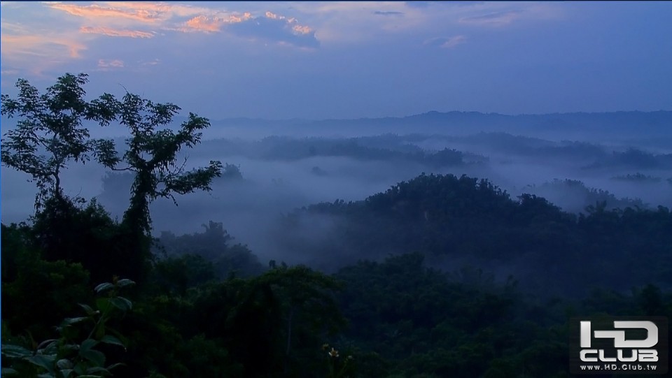

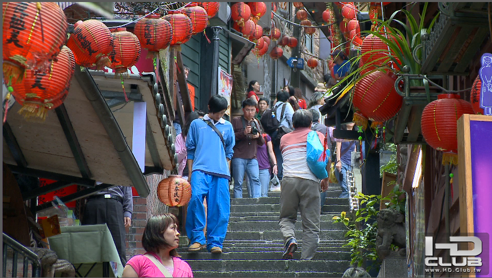

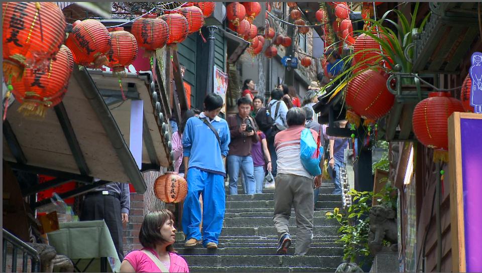

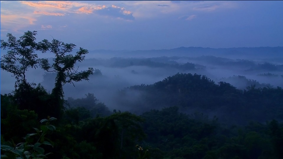

我再貼二張用Curves調整過的圖片,供你參考
原始檔圖片我就不貼了,因為相當"慘"

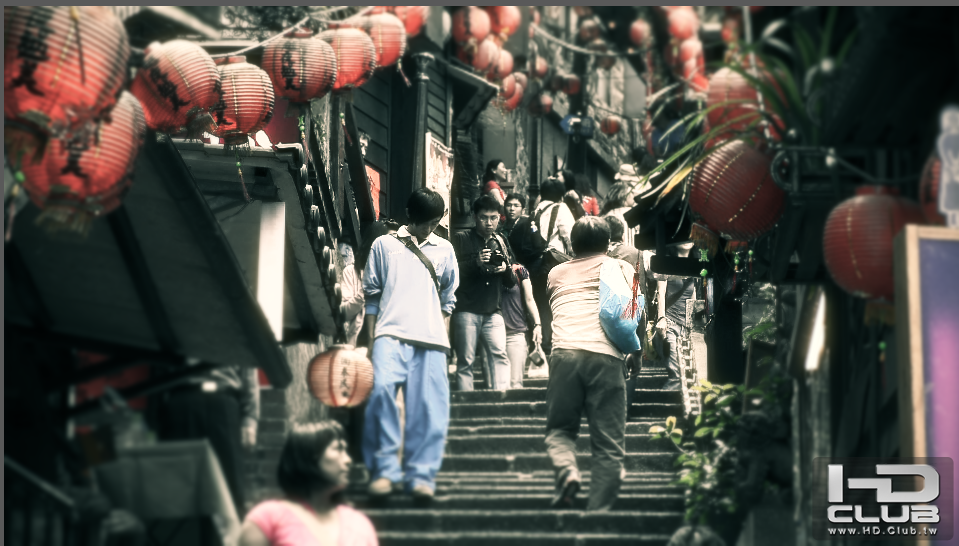

剛剛速調一個畫面,影片只要調出基本色調,就可以沿用
偶而也可以使用互補色,這對整段影片也有加分作用,這些希望對你有幫助
