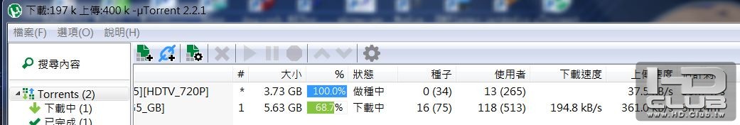

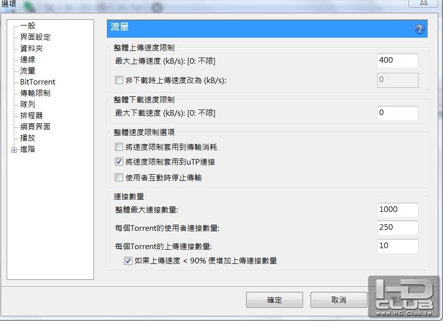

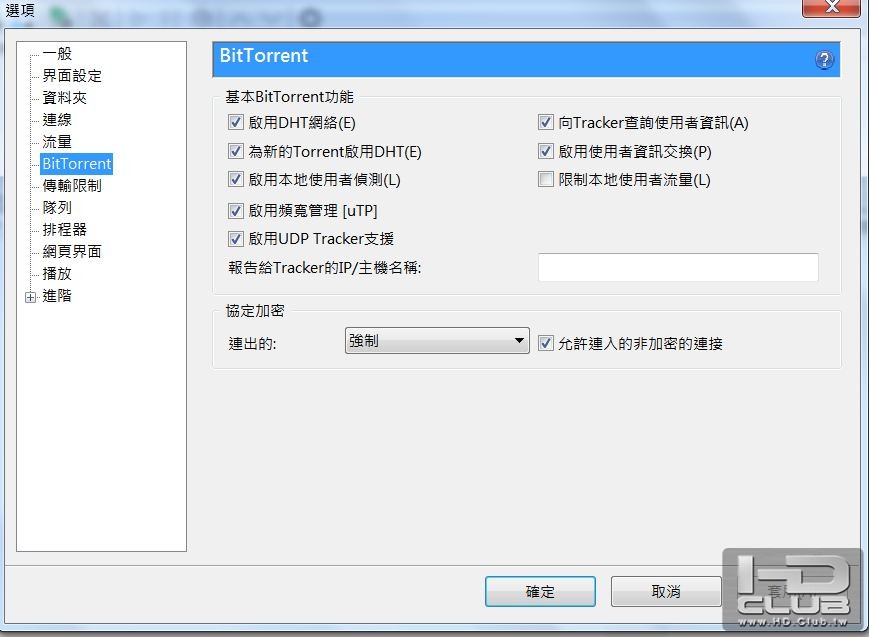

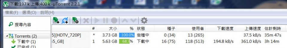

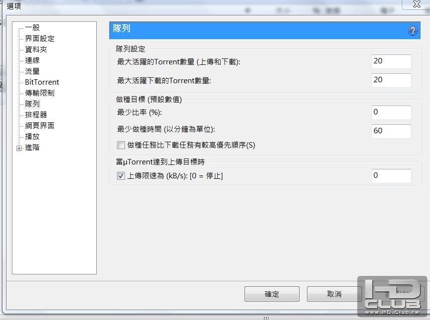

這是我2M→10M→50M的設定上傳都開¾以上
下載快,就要看你吸到對方上傳速度來決定
