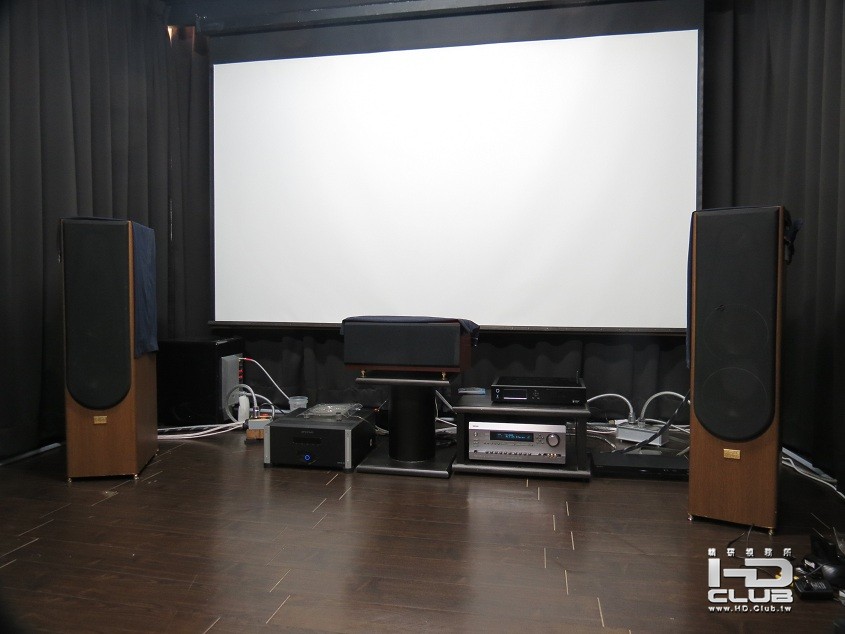

感謝有HD CLUB的論壇,及各位先進的灌溉與分享,讓小弟可以一圓專屬視聽室的夢想~~~

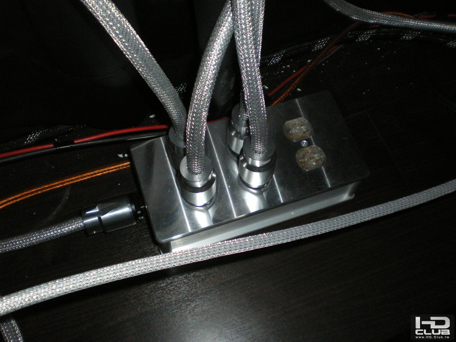

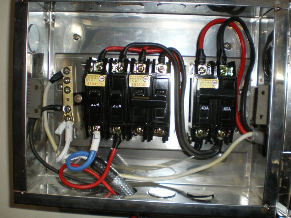

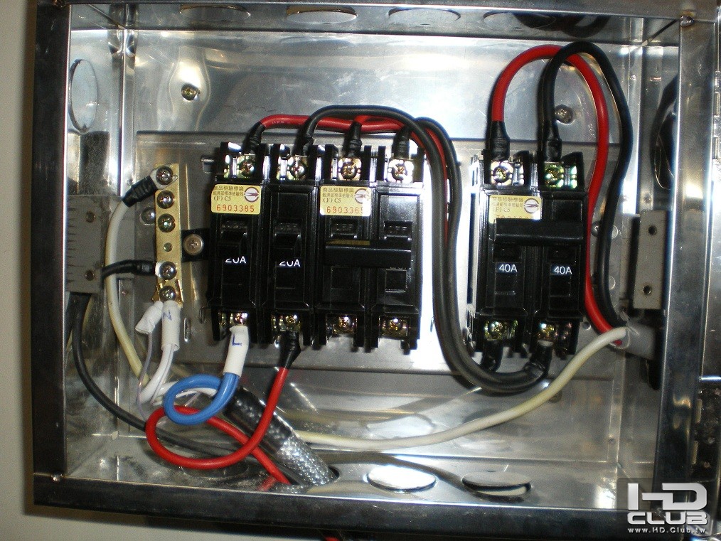

當然先拉專線囉,專線電源箱長這樣:

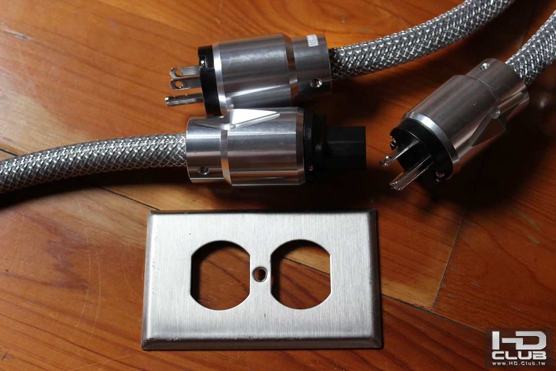

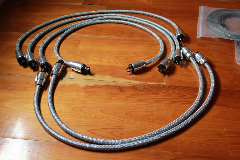

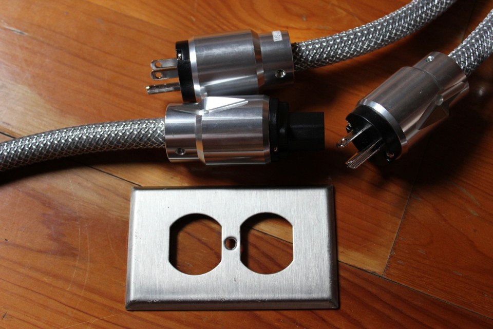

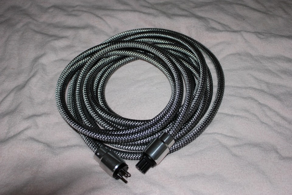

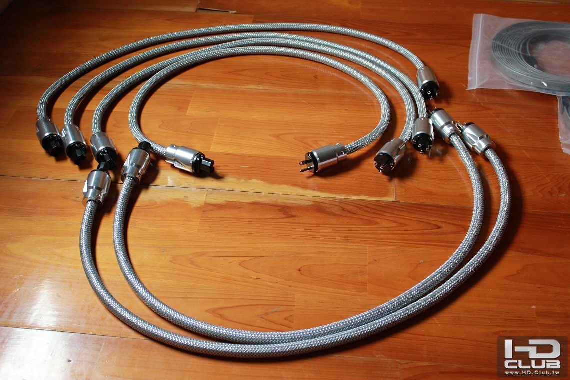

電源線:日本住友 (SUMITOMO) XP-OCC單結晶銅電源線+鋁製電源紫銅鍍銠插頭,這頭還真大,用一個一般的兩孔插座蓋板做比較
前音場及中置喇叭的喇叭線: MONSTER M2.4s bi-wire喇叭線+台製鍍金槍型香焦插

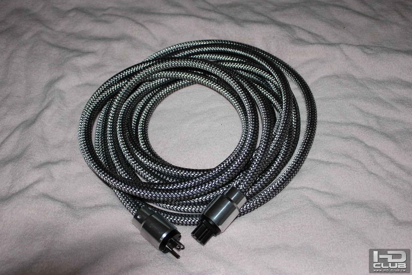

HC-4000的電源線(9米長): 7N級美國處女銅電源線+鋁製電源紫銅鍍銠插頭

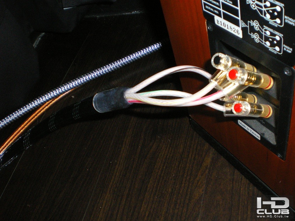

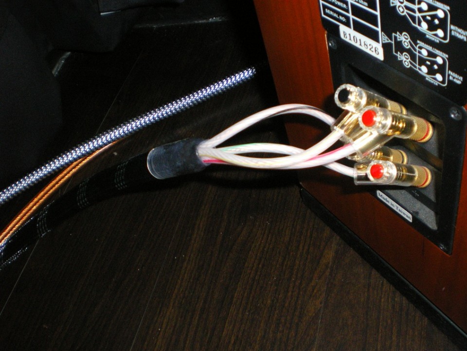

所有的訊號線:附隔離網的銀線+無導磁訊號頭

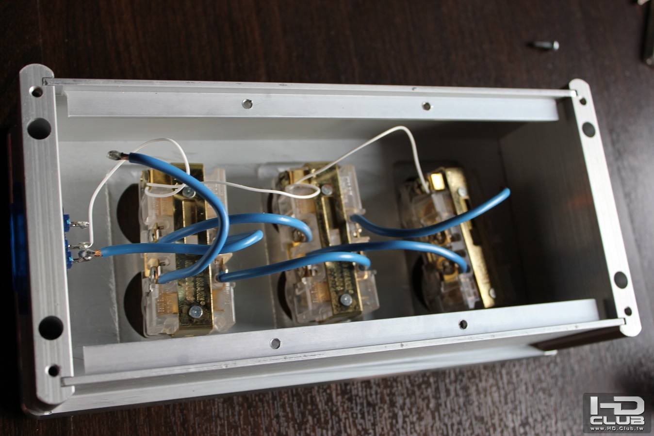

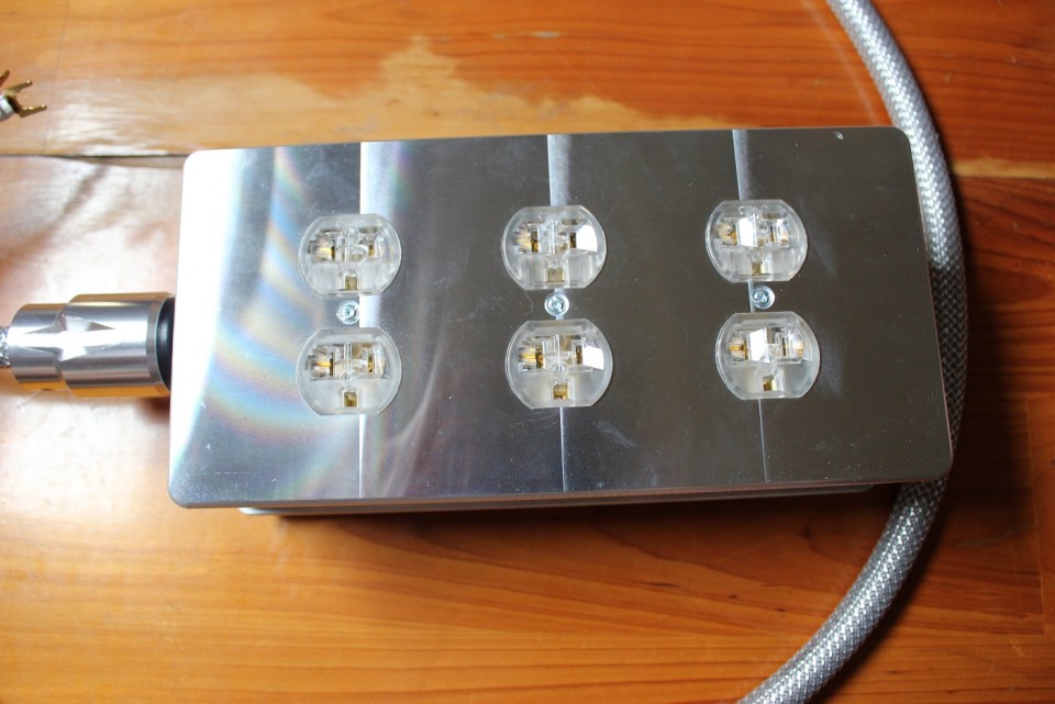

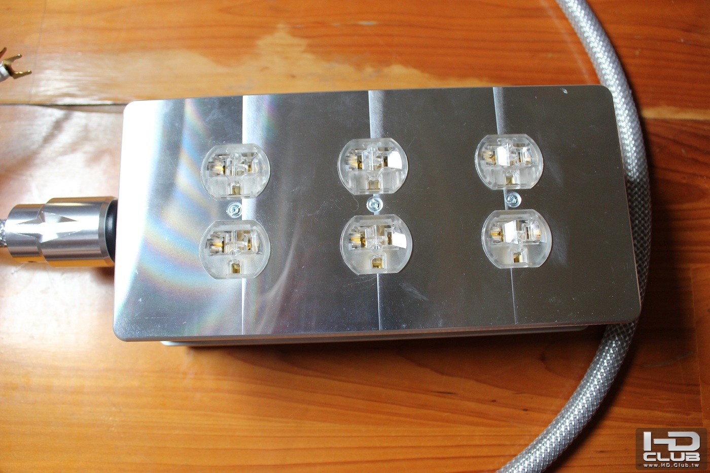

台製外銷鋁合金製電源六孔插座,真的是光可鑑人,重量也頗有質感,一整個的爽啊……

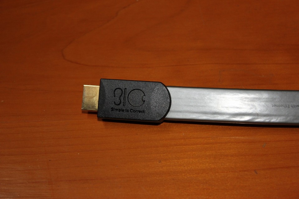

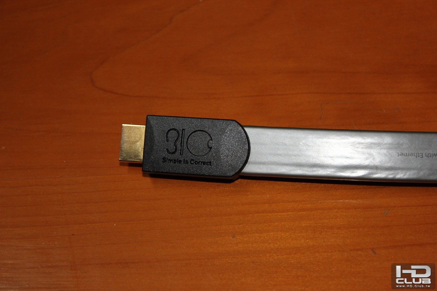

HDMI訊號線:SIC牌有認證的正1.4版鍍銀線體(24AWG) 訊號線,兩條2米,一條10米

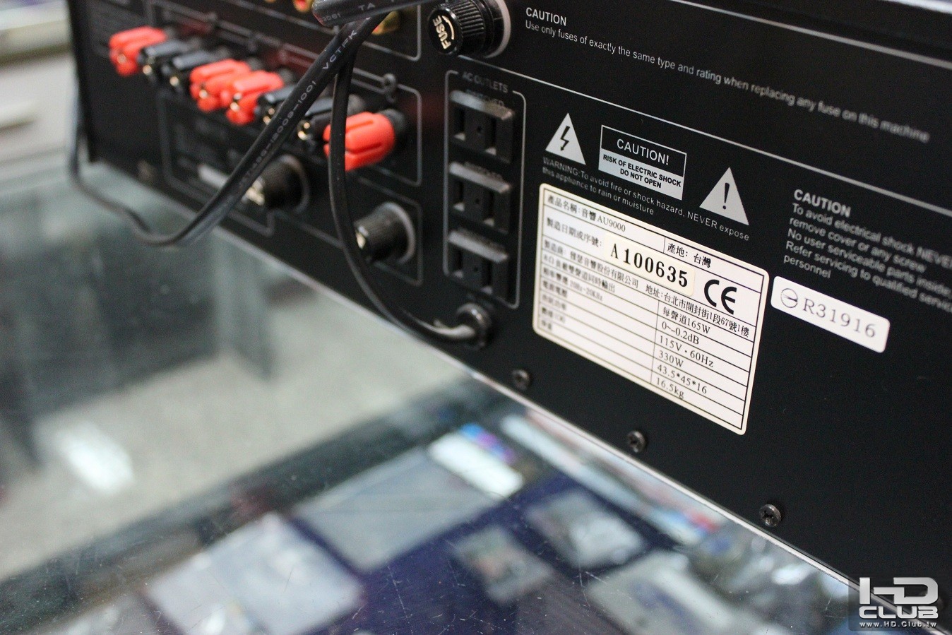

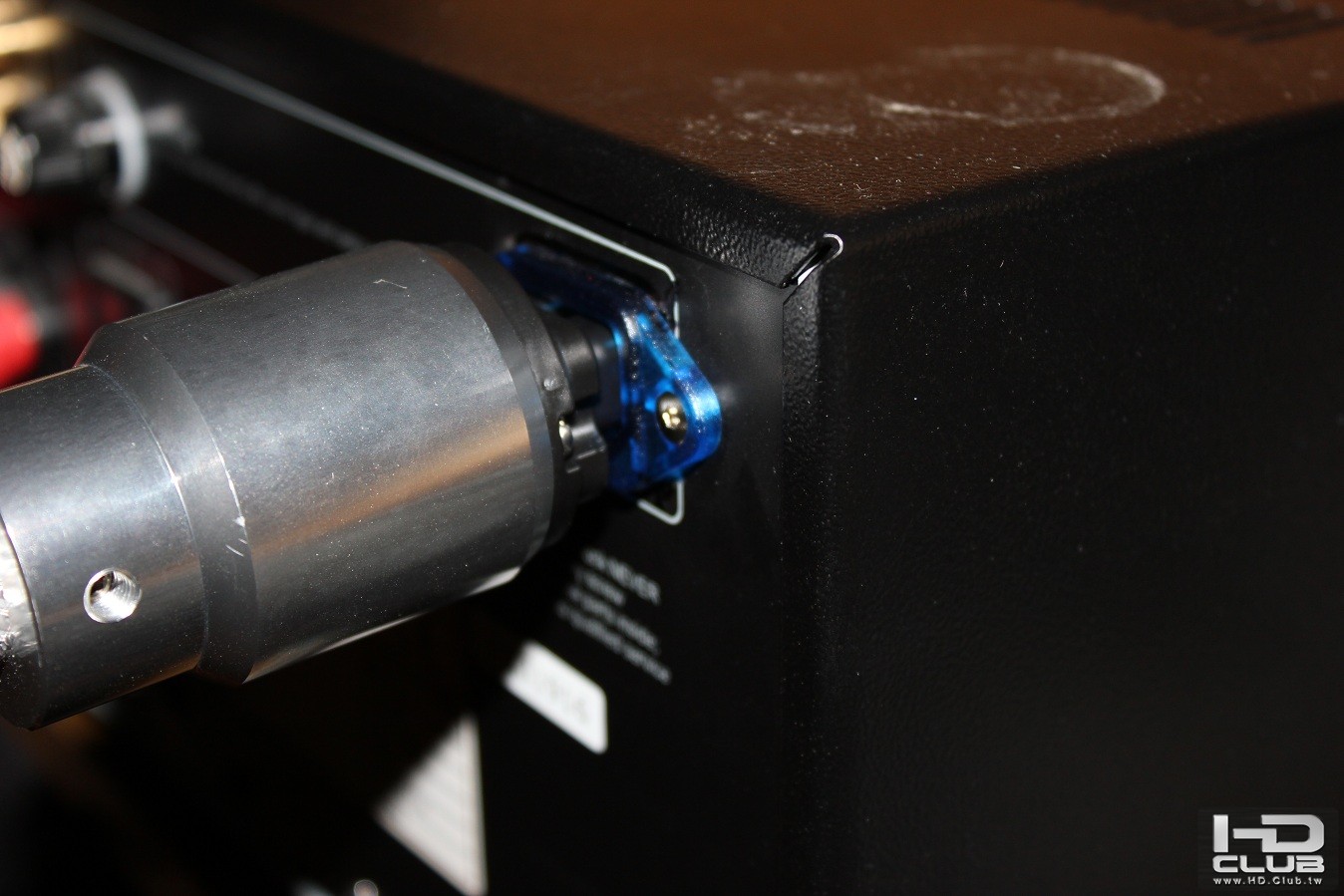

把兩部雅瑟AU-9000縱擴的原廠8字電源線換成鍍銠AC座,就可以換電源線啦,而且原本R1.2後級上的訊號線端子嚴重氧化,也換台製24K鍍金端子(求心安)。

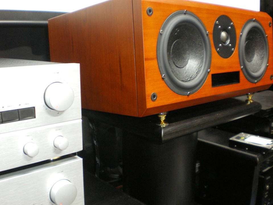

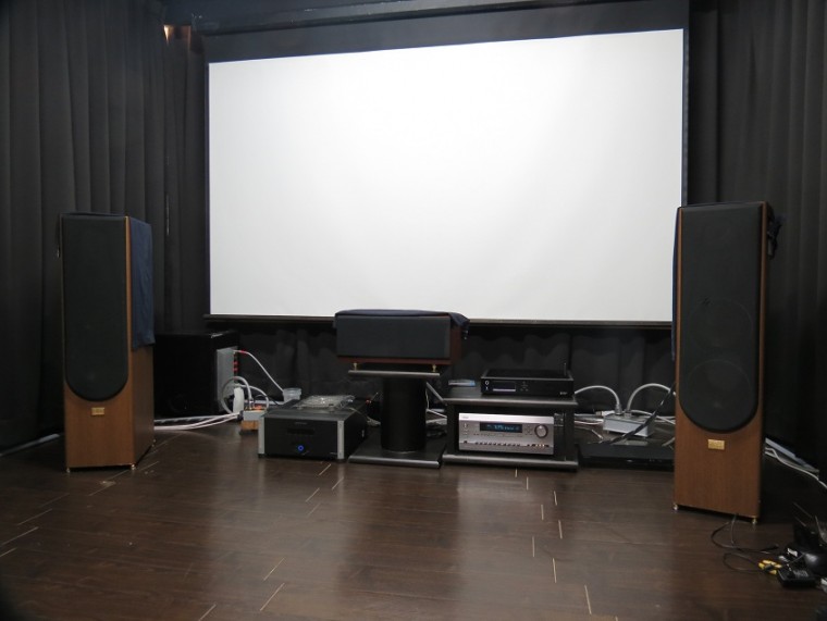

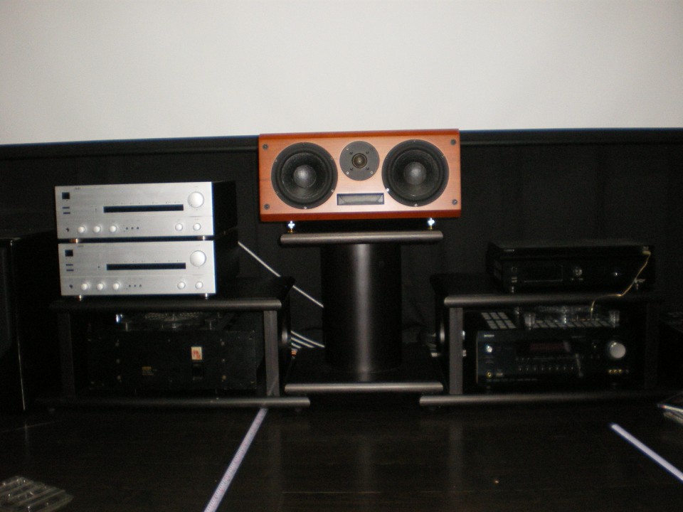

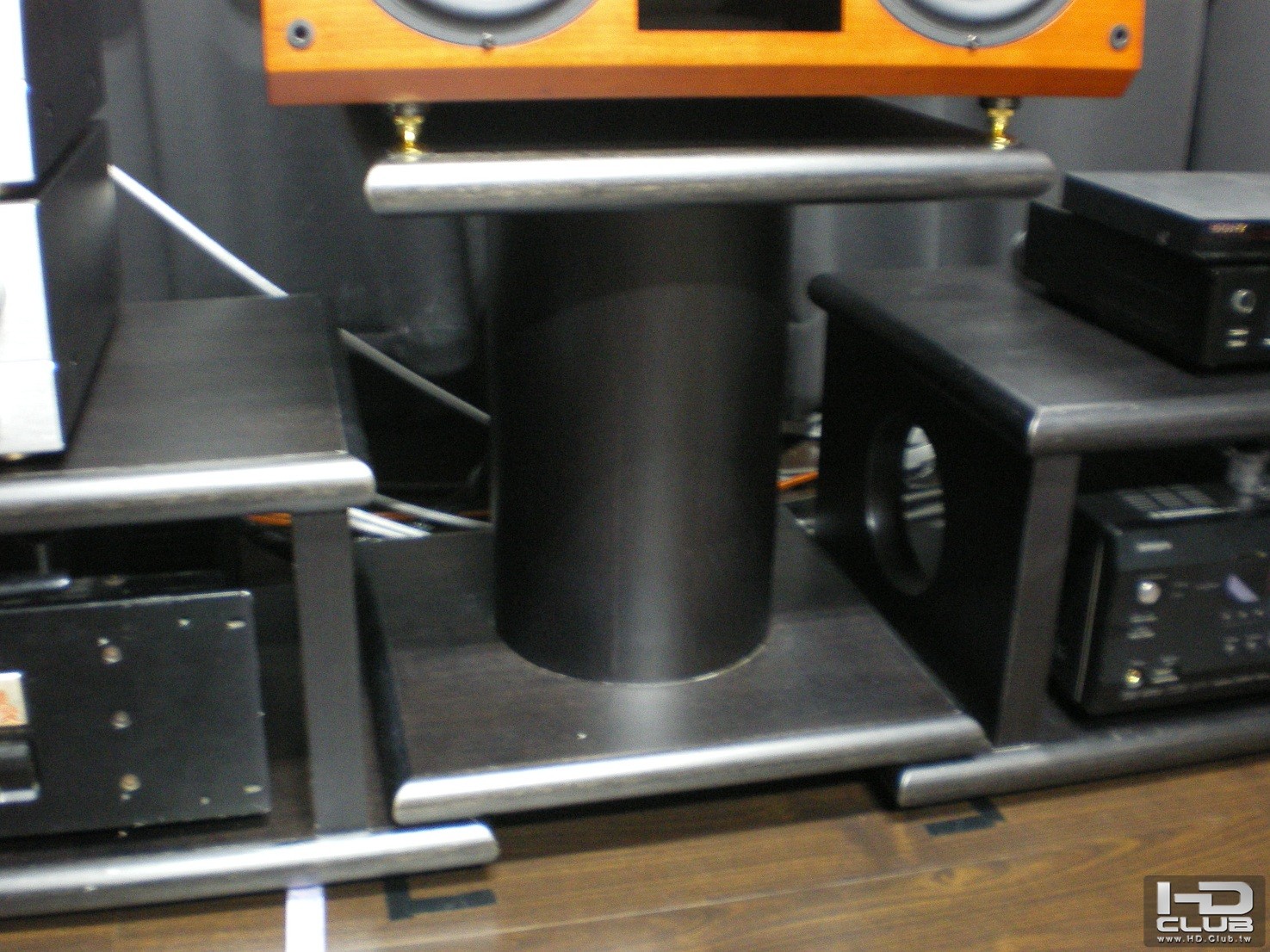

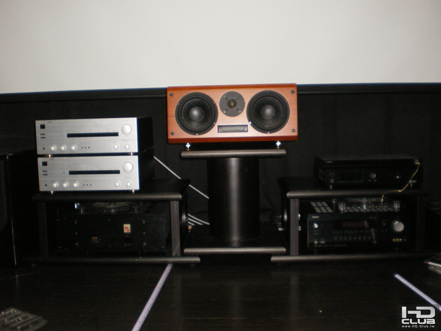

訂做的兩個音響架及中置喇叭架底座的寬度有些大,為了先遷就訊號線的長度,就變成了照片中的疊法,但高度還是不錯,而且因為都頗有重量,疊起來也很穩

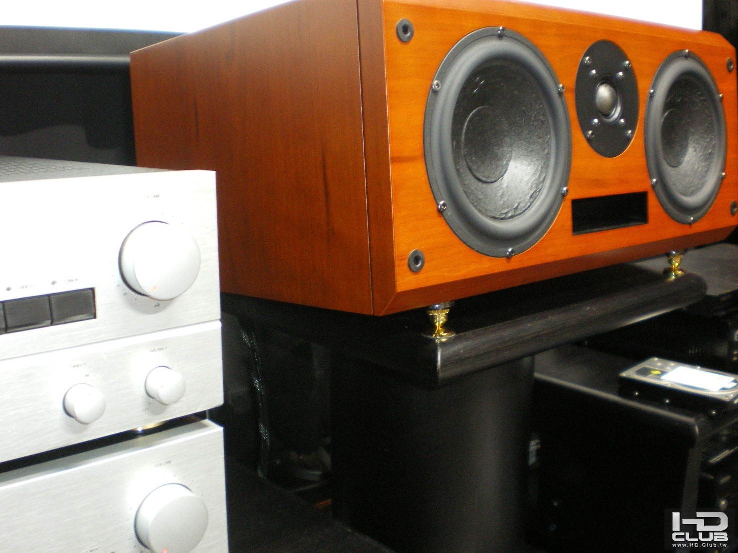

中置喇叭角錐只有裝前方讓喇叭稍微往上翹

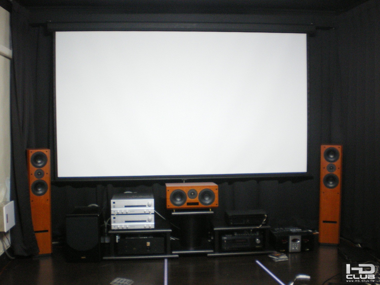

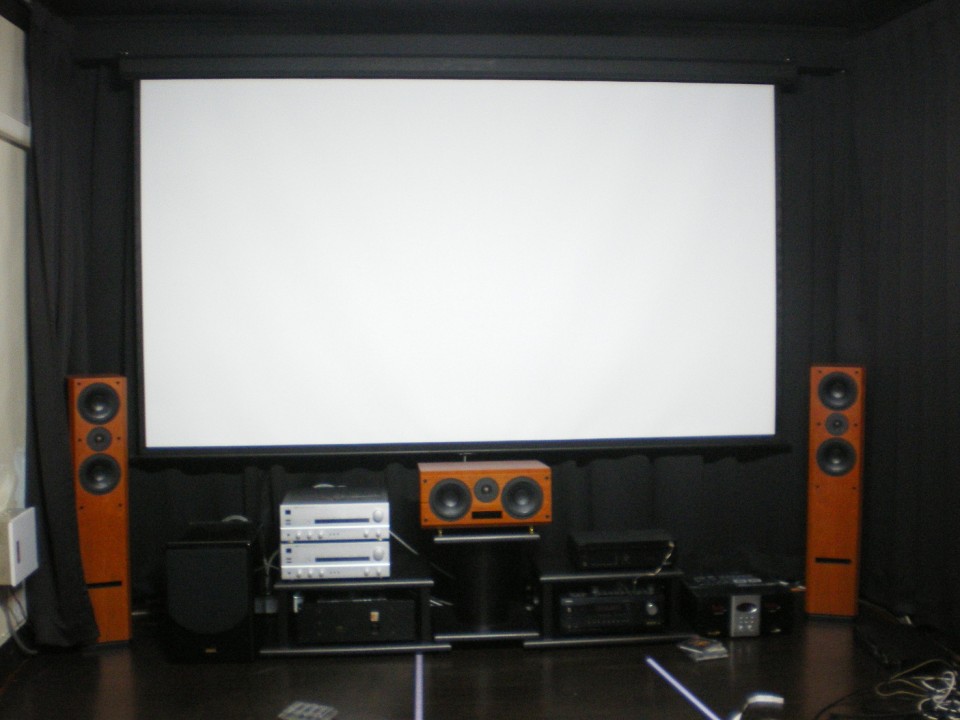

現在的劇院長這樣

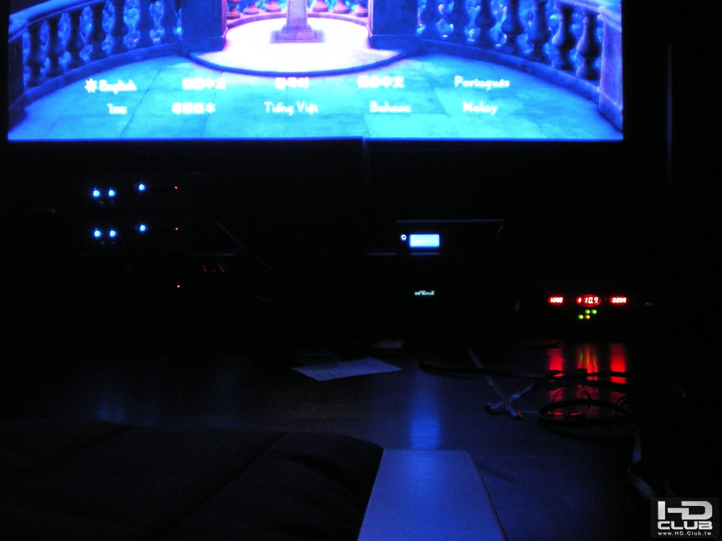

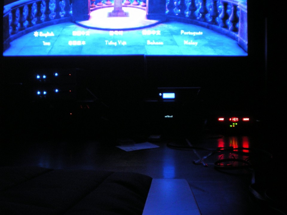

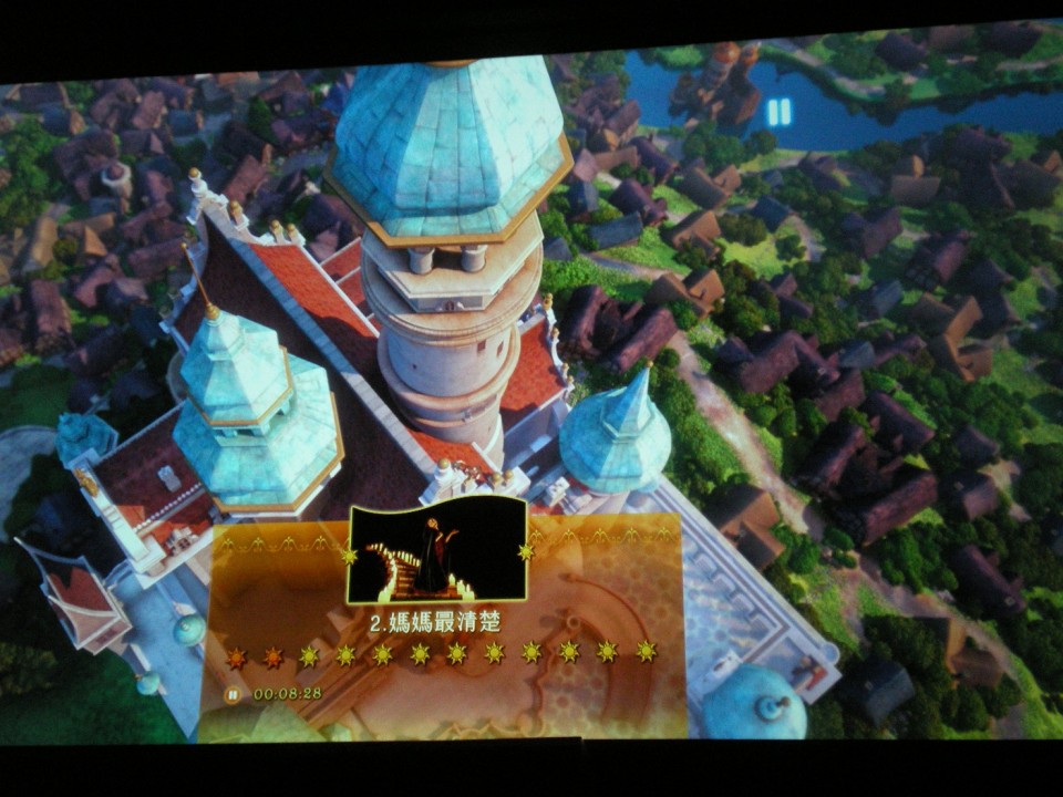

看電影變這樣,正在想法子來遮LED的光

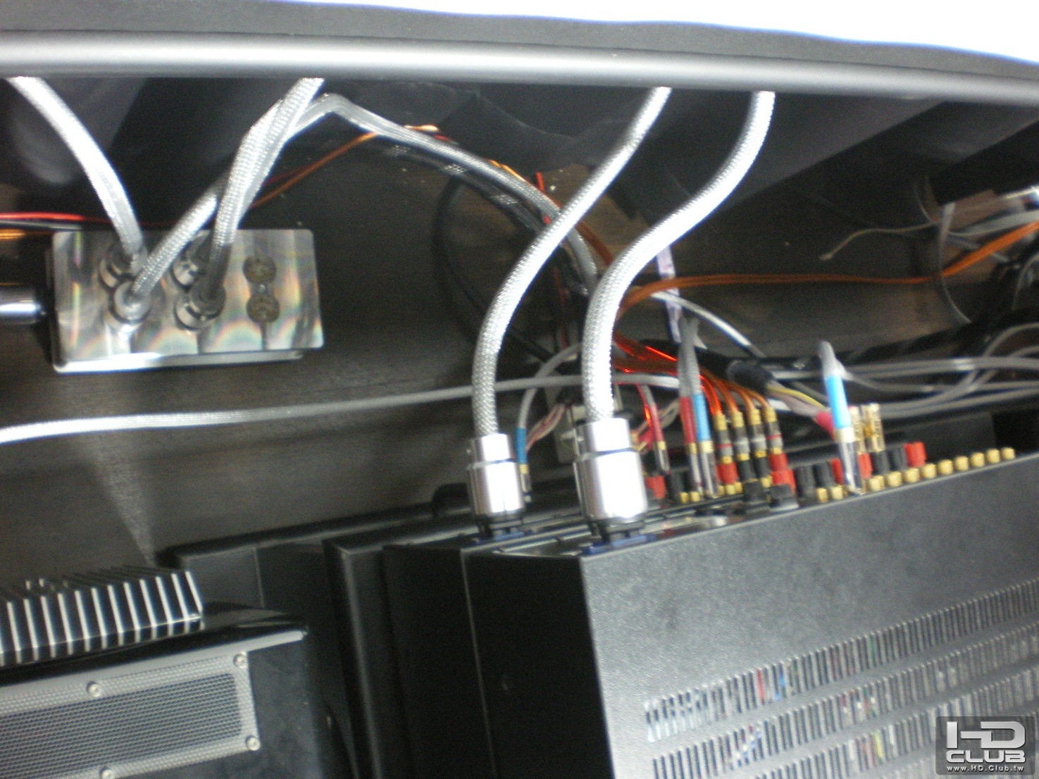

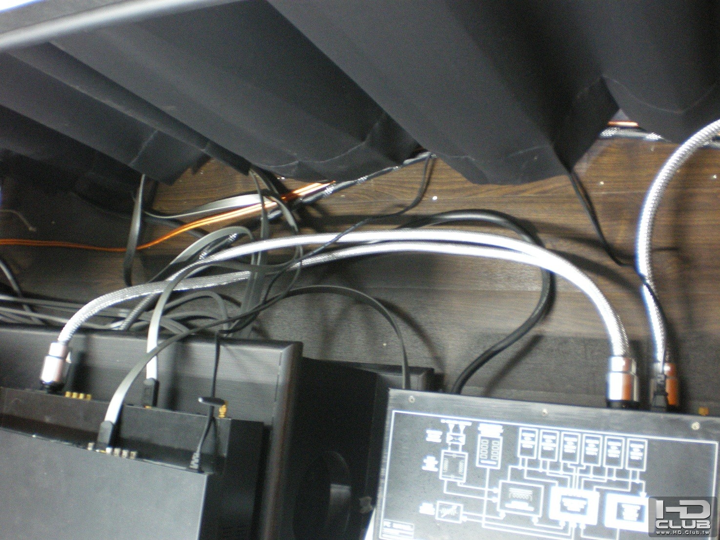

線材真的有些亂,反正看不到,也就不理它了

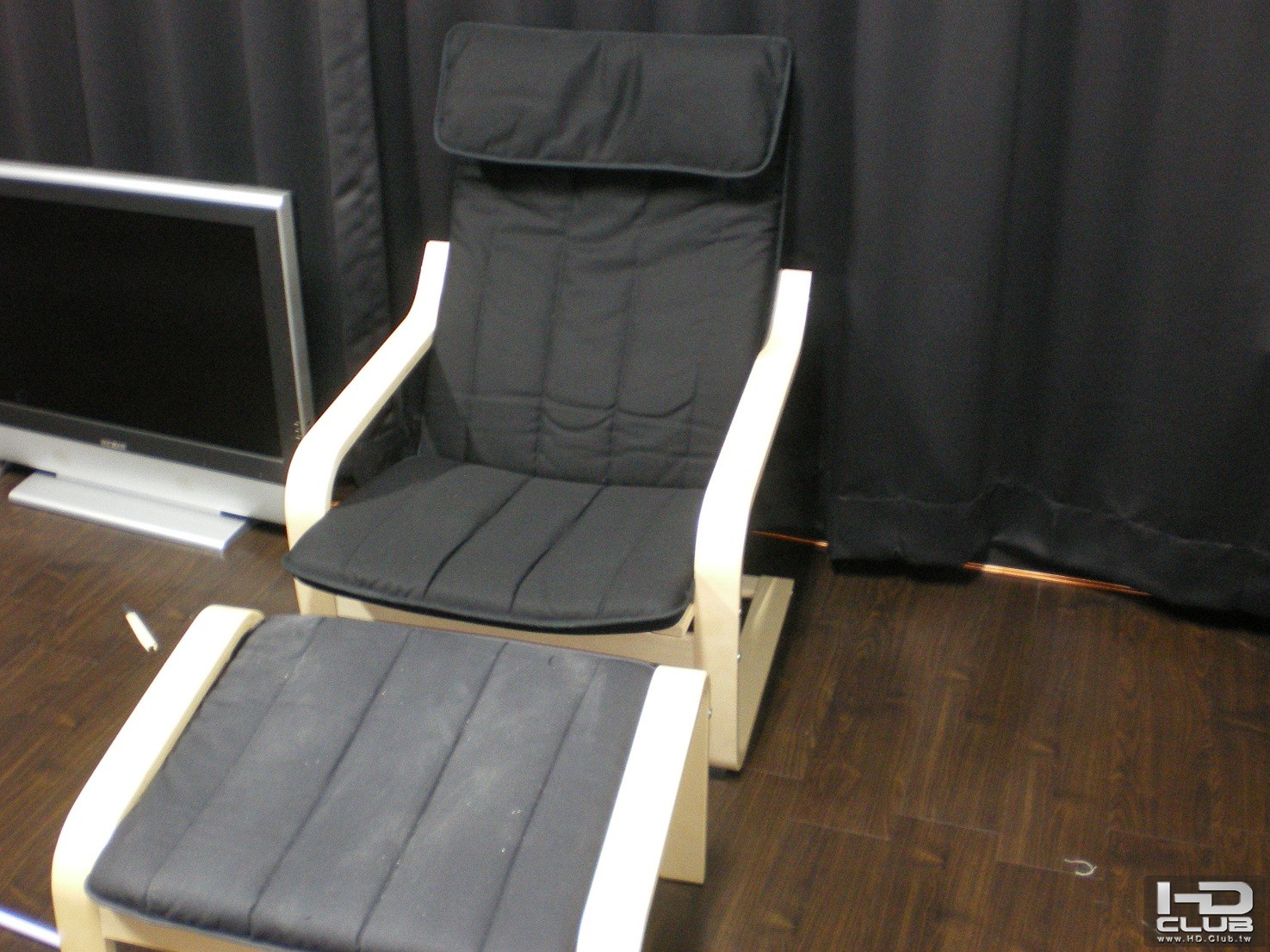

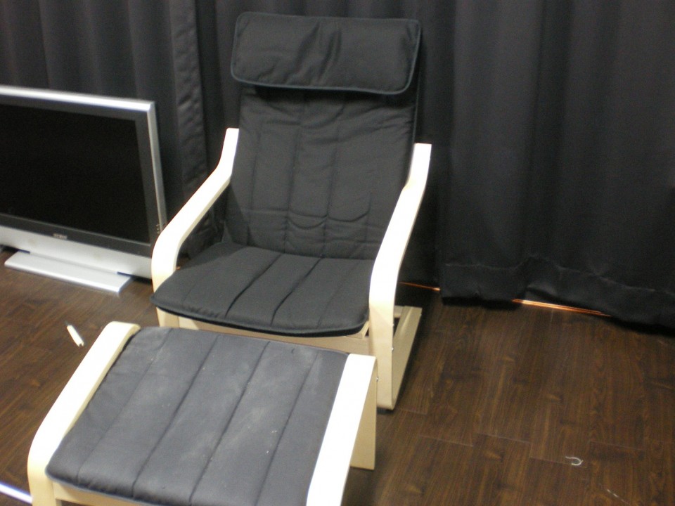

新增的視聽椅,雖然現在只有一個人,但還是買了兩張來擺,挺舒服的,頭或頸部的支撐也很夠

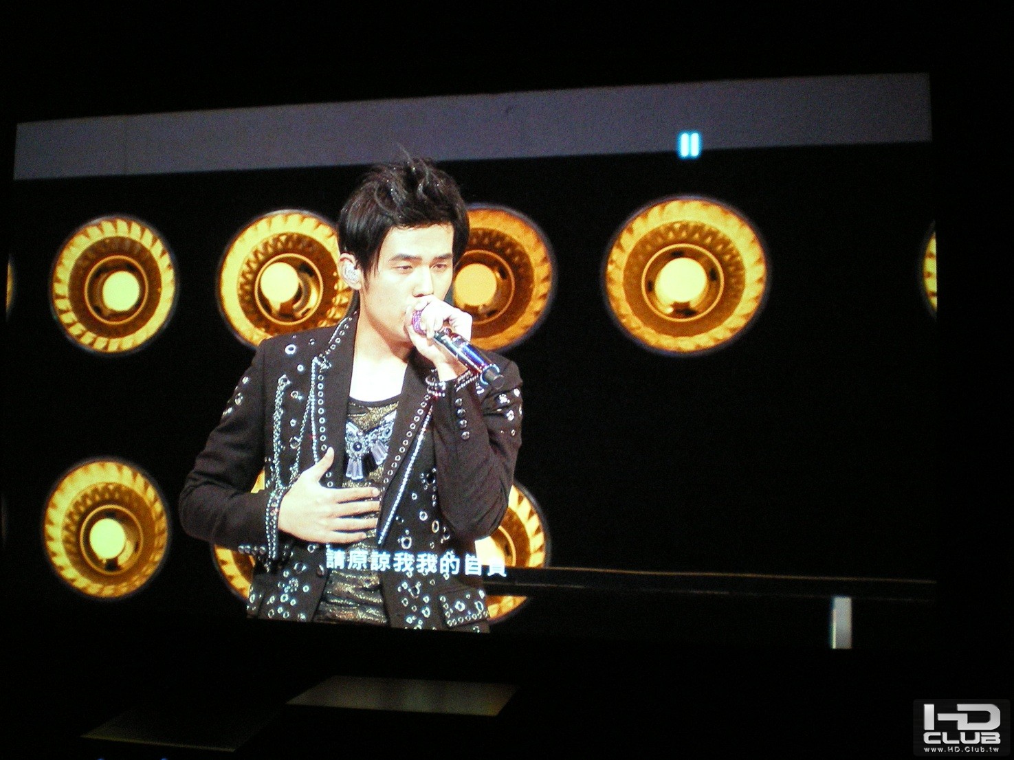

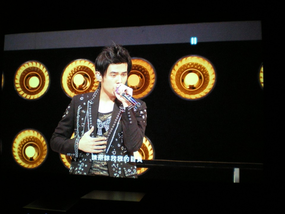

補兩張HC 4000的畫面,投135吋的感覺,再加上近7坪的全黑空間,真的太爽啦.....
人生如此,夫復何求......

發表於 2011-7-3 20:07:46 | 顯示全部樓層
在此先恭賀有了獨立視聽間,愛怎麼搞都行,最近才覺得面板的LED光源都亮過頭,不得不拿一張紙檔在前方,感覺才會比較舒服!

發表於 2011-7-4 05:55:52 | 顯示全部樓層
好讚!
試聽椅跟我的一樣是IKEA的
如果樓主一人獨享就比我好多了
我視聽室擺了兩把
所以一個人聽音樂時會把我的椅子搬到中間
兩個人看電影時,皇帝位就變成兩把椅子中間了
至於LED燈的話
樓主有試過鋪地毯嗎?
會減少來自地板的反光
看起來會好很多
還是覺得太亮就用黑色簽字筆去凸吧
我有一個PS audio Noise Harceater也是很亮
就用鋁箔紙包起來,保證不漏光
樓主的配電盤只有一個水線銅排
沒有拉地線嗎?
 樓主| 發表於 2011-7-4 15:08:54 | 顯示全部樓層
地線就沒了.工程過大也沒有去想它.過兩天再補一張一樓主電箱的照片研究一下.

投135吋,看起來一定很棒,LED光的困擾,我是用3M有黏性的便條紙裁剪後
把LED燈貼住,雖還是會透光,但可減少很多,缺點是視聽室燈光打開
看到器材會有點醜,可以試試看,效果不錯。

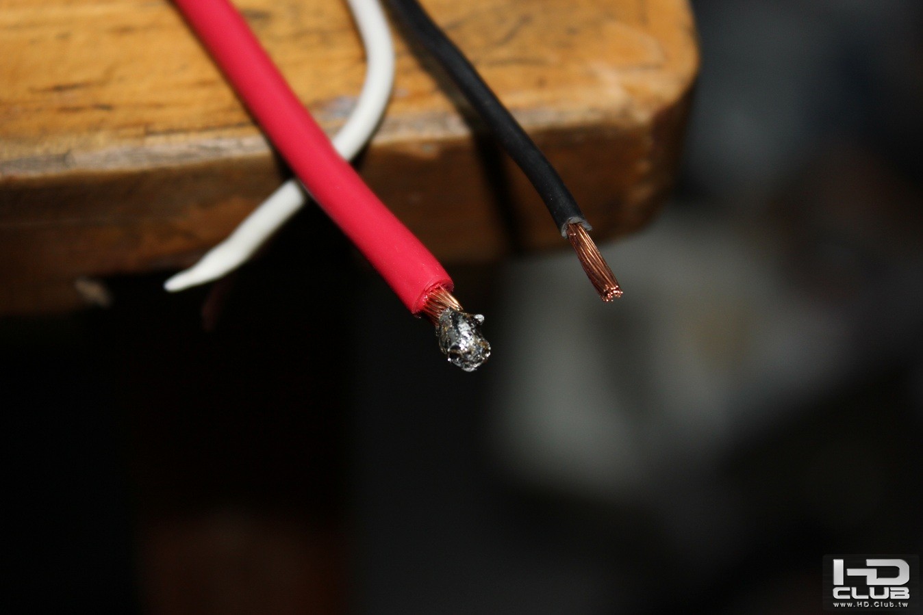

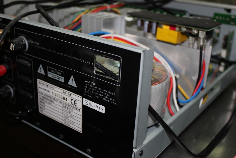

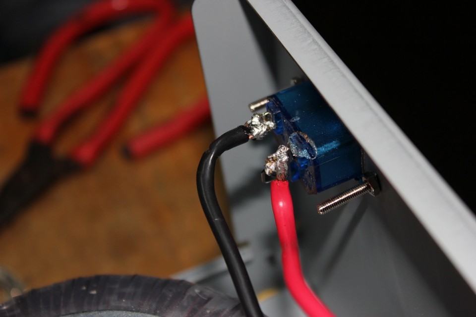

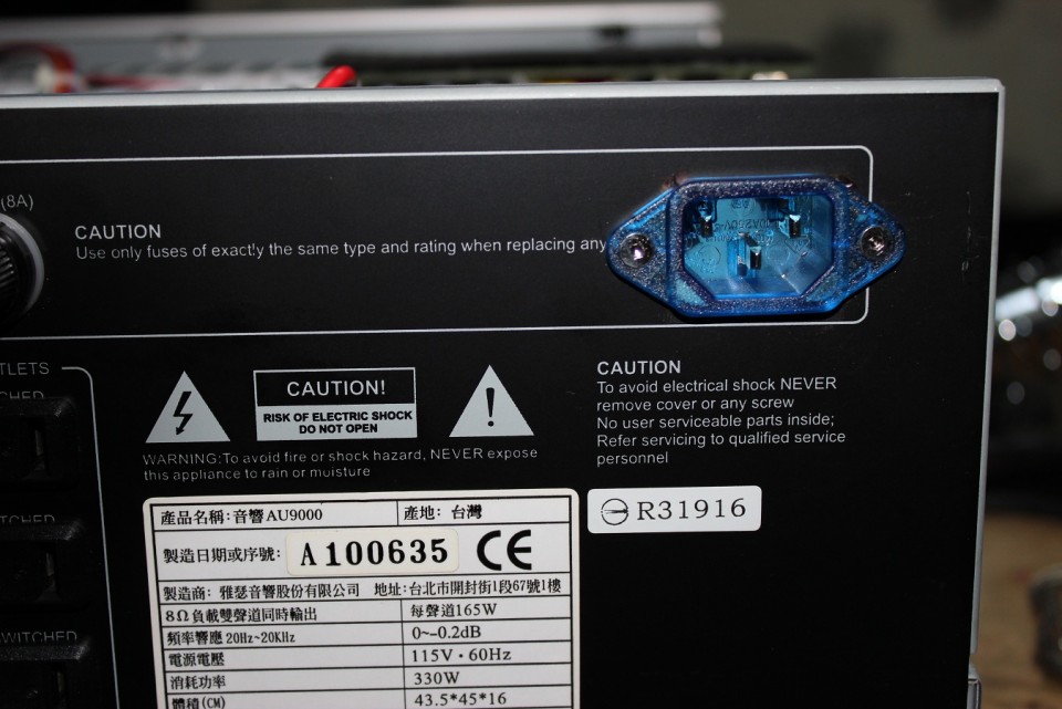

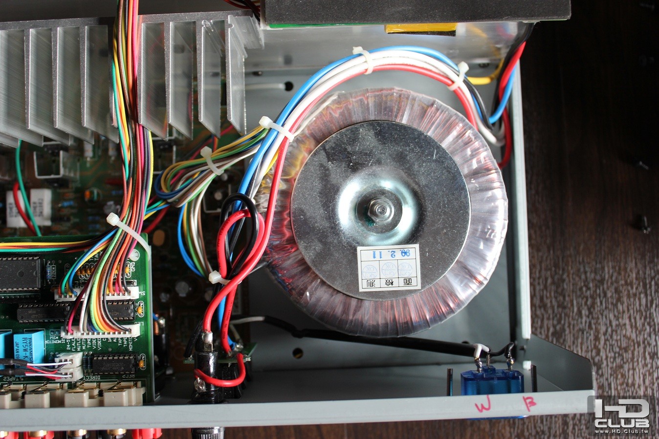

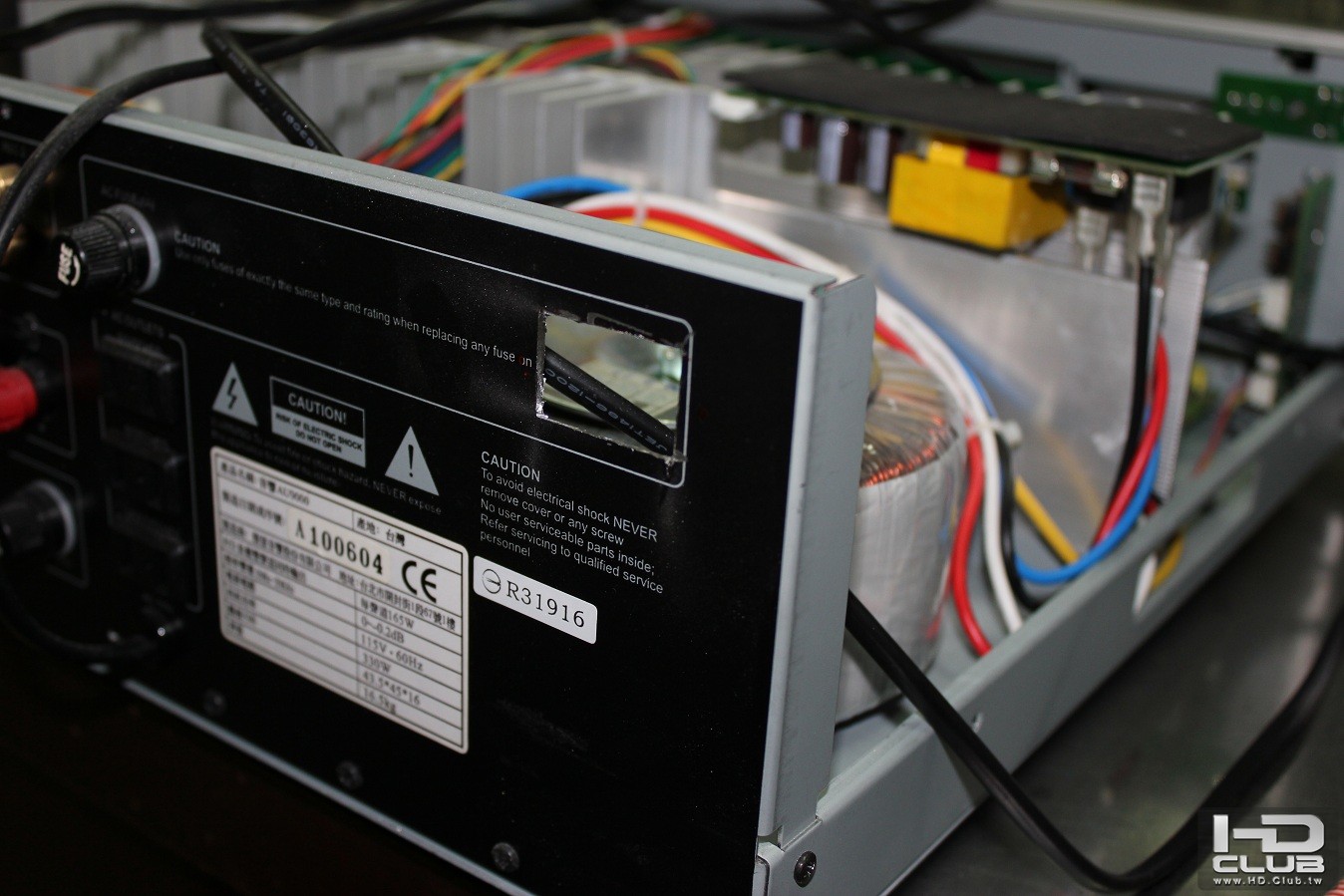

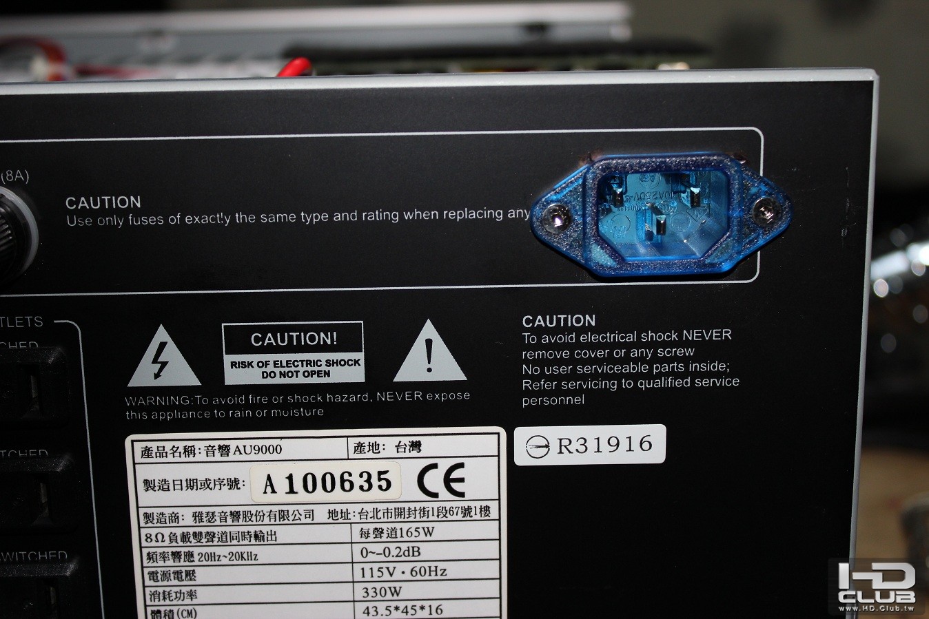

本文章最後由 kao.c.y 於 2011-9-3 14:16 編輯

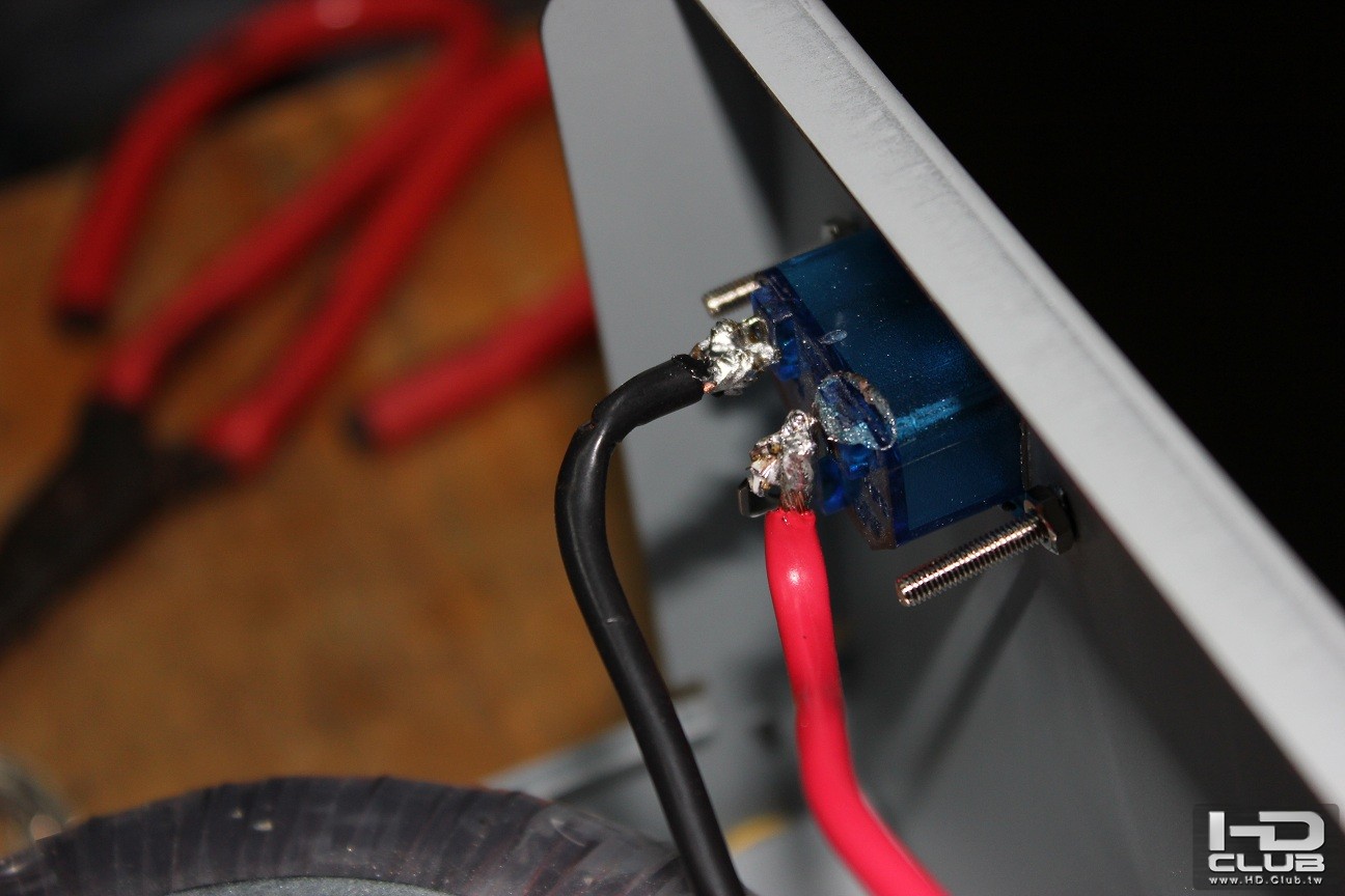

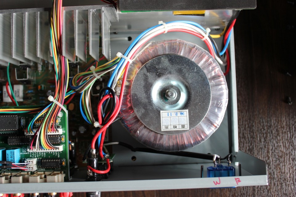

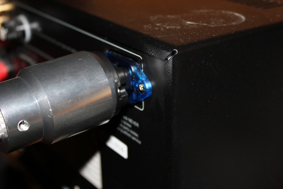

因為自己無聊,想提升一下爽度,加上很久沒拿焊槍了,所以把雅瑟AU-9000的原廠8字電源線給換成AC座,這樣就可以換電源線了。
原廠8字電源線長這樣:
先挖洞:
初步變這樣,這一段電源線還是想改變一下:

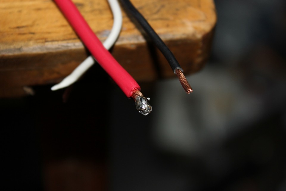

於是找來美國CAROL 10AWG單股多芯純銅線,跟原廠的比起來真的爽多了:
焊上去,其實這張焊的很醜:
完工照,聲音差異先不談爽度就值得了:
發表於 2011-7-11 16:39:05 | 顯示全部樓層
我不是電子的高手
只有一些DIY的經驗
那個焊錫看起來的感覺有點像焊槍溫度不夠
因為我以前有一次就是銲成這樣
後來電子科的看了一下,說焊槍的頭都氧化了
換了一支焊槍後就好焊很多,也好看多了
不知道有沒有高手能確認一下
不過我很佩服Kao兄
我也很想改改我的marantz CD Player
想到要開洞就卻步了
加油!期待您再繼續分享
 樓主| 發表於 2011-7-12 04:15:01 | 顯示全部樓層
本文章最後由 kao.c.y 於 2011-9-3 13:47 編輯
我不是電子的高手
只有一些DIY的經驗
那個焊錫看起來的感覺有點像焊槍溫度不夠
因為我以前有一次就是銲成這 ...
soujirou 發表於 2011-7-11 16:39
因為那個AC座不能耐太高溫.所以不敢焊太久.因為有報銷了一個......
只要焊個勞固就好了.焊錫還是選有含銀的.聽說用過的都說讚.

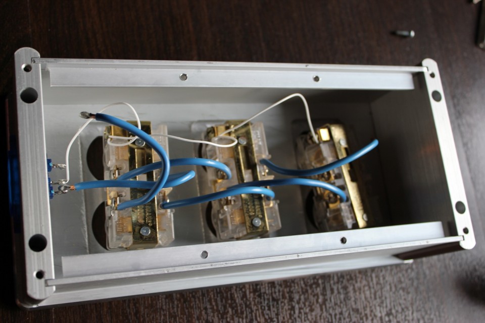

此外.先預告下一個進度.事實上已經用好了.只是忘了拍照:
也把圖中的鋁合金電源插座中的銅線換成CAROL 10AWG單股多芯純銅線.
包括單獨插座的互通銅片磨掉.再用CAROL的銅線代替.
聽說蠻不錯的.但自己沒比較過.就先這樣了.
發表於 2011-7-12 04:42:15 | 顯示全部樓層
排插跟AMP那個接點都算冷焊了~
烙鐵功率跟頭買大一點的~
錫絲買細一點的~
烙鐵買個goot兩段加熱的即可~
接觸面積夠大功率夠這樣加熱時間才能短才不容易掛掉~
 樓主| 發表於 2011-7-12 05:27:26 | 顯示全部樓層
排插跟AMP那個接點都算冷焊了~
烙鐵功率跟頭買大一點的~
錫絲買細一點的~
烙鐵買個goot兩段加熱的即可~
接 ...
TEHWA 發表於 2011-7-12 04:42
除了焊鐵功率應該不高(40W的).其他我有顧慮到耶.
謝謝你的分享.
發表於 2011-7-12 07:18:20 | 顯示全部樓層
kao.c.y 發表於 2011-7-12 04:15
母座是iego的?
有一個小撇步您試試看
在焊的時候,母座裡塞一個母插可以防止受熱變形
Oyaide的比較不會受熱變形
不過貴很多
含銀焊錫聽說比較難用,不過真的讚啦
發表於 2011-7-12 07:58:40 | 顯示全部樓層
一般含銀跟銅的三相點比較高~
比較難焊的漂亮~
尤其是含銅的要焊的漂亮不緊要設備還很考功力~
沒上手時用一般錫的就好~
若溫控的控制在270~350之間~
以焊的漂亮的最低溫度為準~
