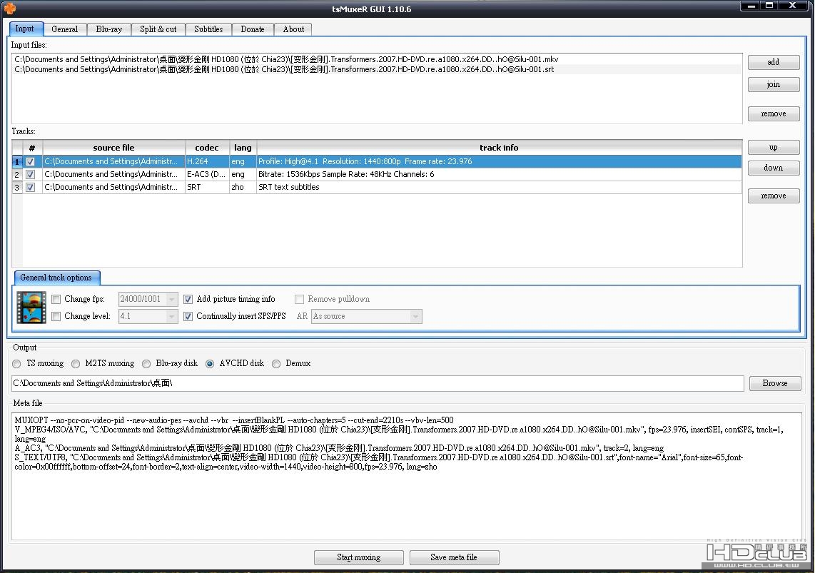

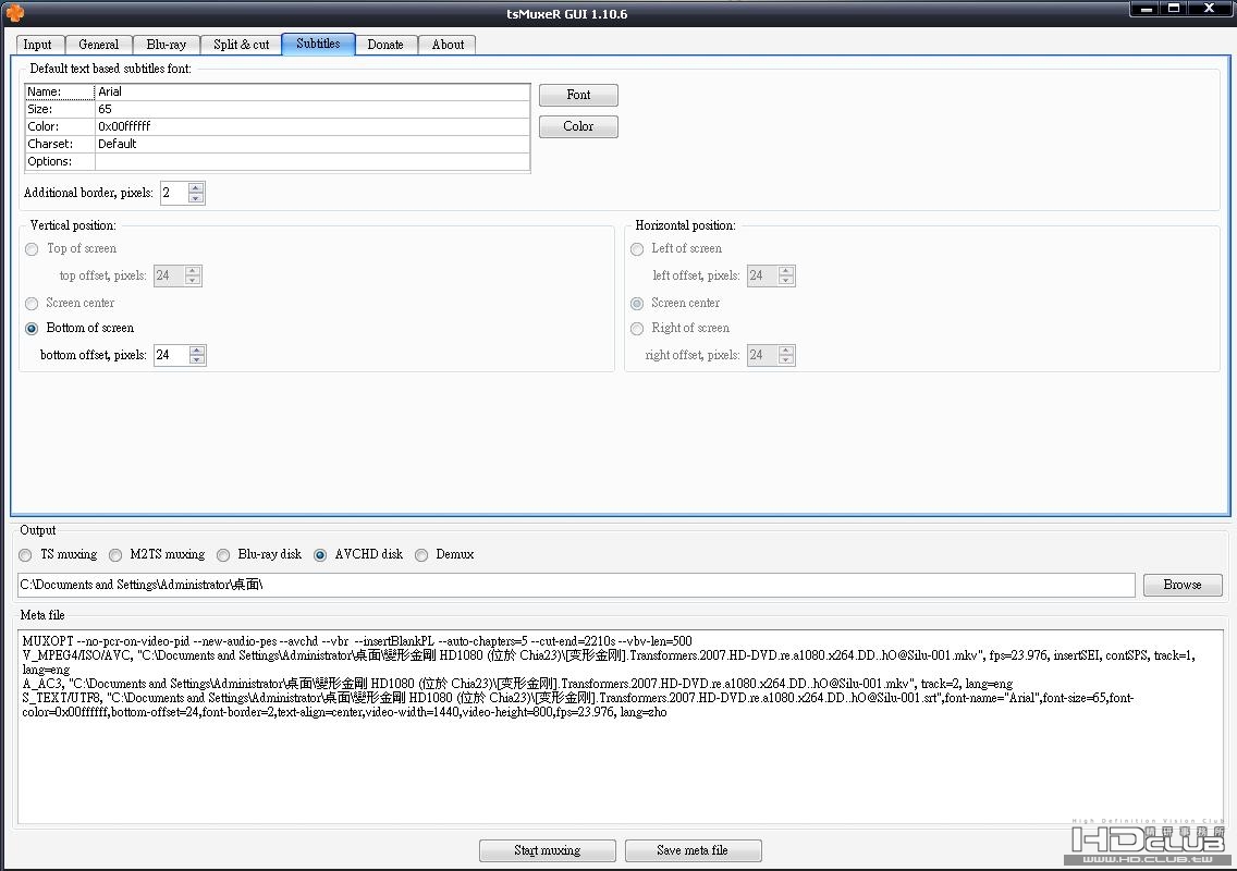

請問一下 我現在用的是 tsMuxeR_1.10.6的版本
可是此版本只能用 AVCHD 轉給p3看
但 我轉不管是 1280*528 OR 1440*800的影片
放到隨身碟  丟到P3後   直接點選隨身碟撥放
畫面會變成在最上面 然後 底下都是黑的 可是字幕不是顯示在畫面底部 而是黑色地方的
但是如果是直接選擇從隨身碟進去  點選影片
畫面會變成全螢幕的 但是沒有字幕  請問一下有人知道怎麼解決嗎?

回復 #125 水晶狂想曲 的帖子
是因為電影不是標準尺寸 所以會加上黑邊,用Ripbot264加上黑邊就好了...
