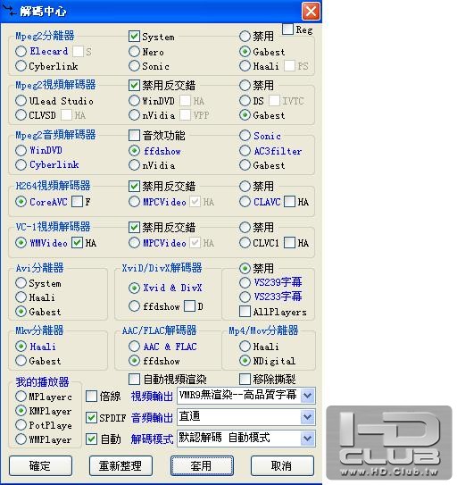

先說設備好了:  PC --->光纖 ---> Z-5500 喇叭
播放軟體: 終極解碼2011
片源: 1080P影片 ( 音效 DTS 1536KB )
平常我看電影音頻解碼器是選用 ffdshow 來解 dts 音效 , 音頻輸出 SPDIF 選 "直通" , 喇叭就是 dts 音效

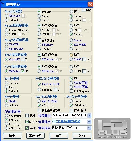

今天看電影時忘記把 音頻輸出 SPDIF 改回 "直通" , 音頻輸出 SPDIF 選 " 重編碼DD5.1/48KHz " , 喇叭就是 DD5.1 音效
發現同一部1080P影片 ( 音效是 DTS 1536KB ) , Z-5500解出來的音效 ,
SPDIF 選 " 重編碼DD5.1/48KHz " 比 SPDIF 選 "直通"dts 音效還要大聲 ,
低頻方面 , 解碼出來的 DD5.1 也比 dts 音效來的爆棚   (音量都沒調~用同一基準測試)
就會感覺解出來的 dts音效悶悶的放不開 (特別是低頻的震撼力) , 沒 "重編碼DD5.1" 解出來的更有震撼力
正常來說 dts 1536kbs 音效應該會比較好阿 , 為什麼聽起來和 "重編碼DD5.1" 差這麼多 , DD5.1的震撼力真的大 dts 很多
片源和喇叭音量都是同一基準的情況下測試的結果
用 Z-5500 的朋友有人跟我一樣的感覺嗎 ?      可以試看看
發表於 2011-7-28 13:30:09 | 顯示全部樓層
音量大小有明顯差異,應該是最後輸出音效的控制部分其「兩條路線」是不同的音量控制設定。
也就是重編碼輸出的音量位準您的播放軟體/音效控制是有再增加音量控制的。
而直通出去的DTS音效,其音量控制要看是由那裡來控制,如果是由喇叭主機決定的話,那麼有明顯差異是正常的。
您可以想辦法把這兩種輸出的音量調成相近的音量大小,來比較看看那種音質您覺得比較好聽。
