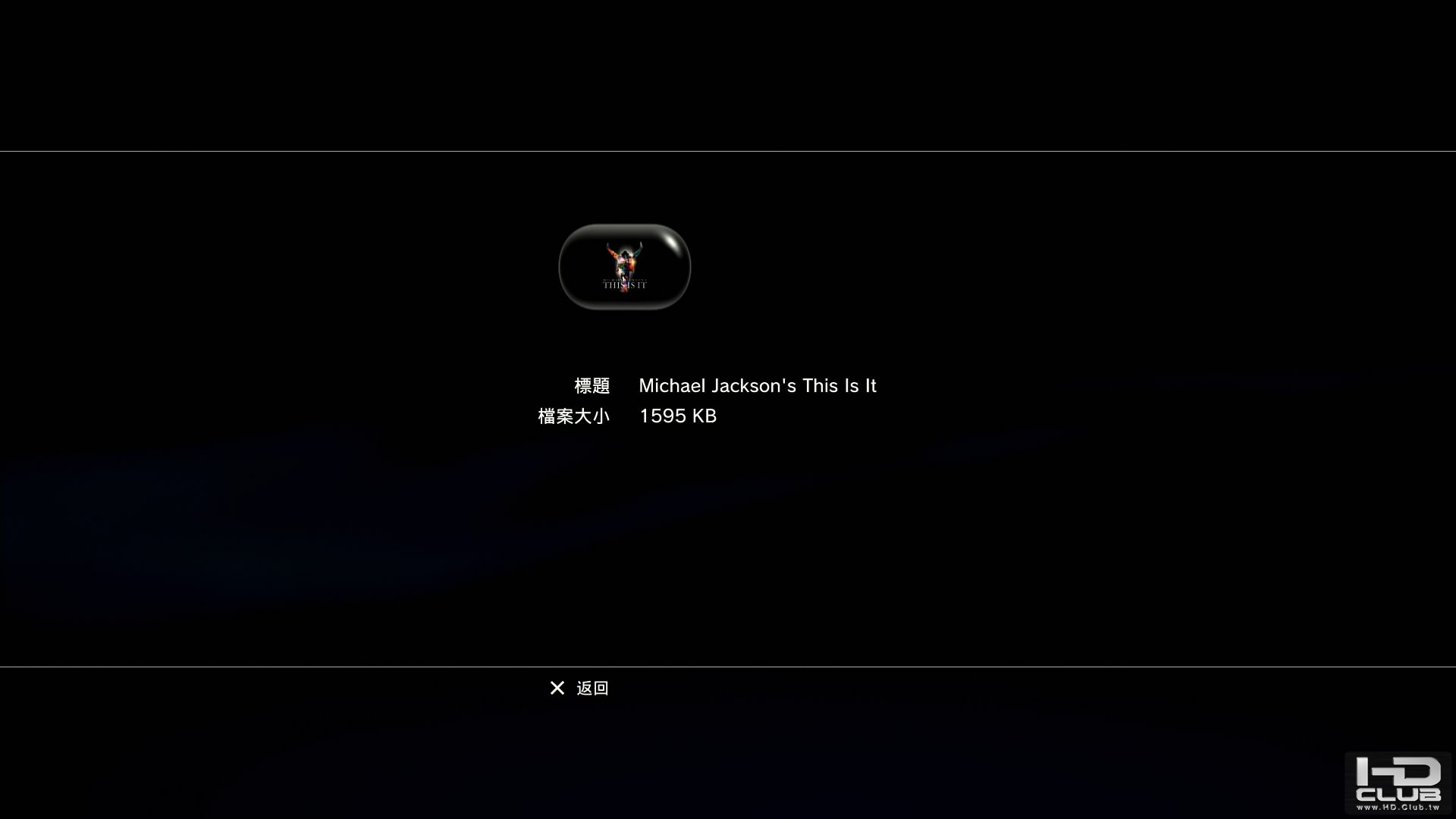

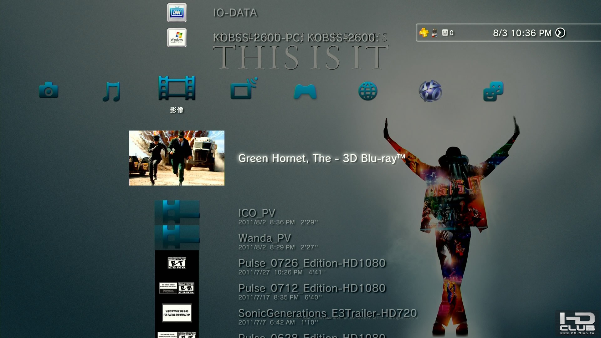

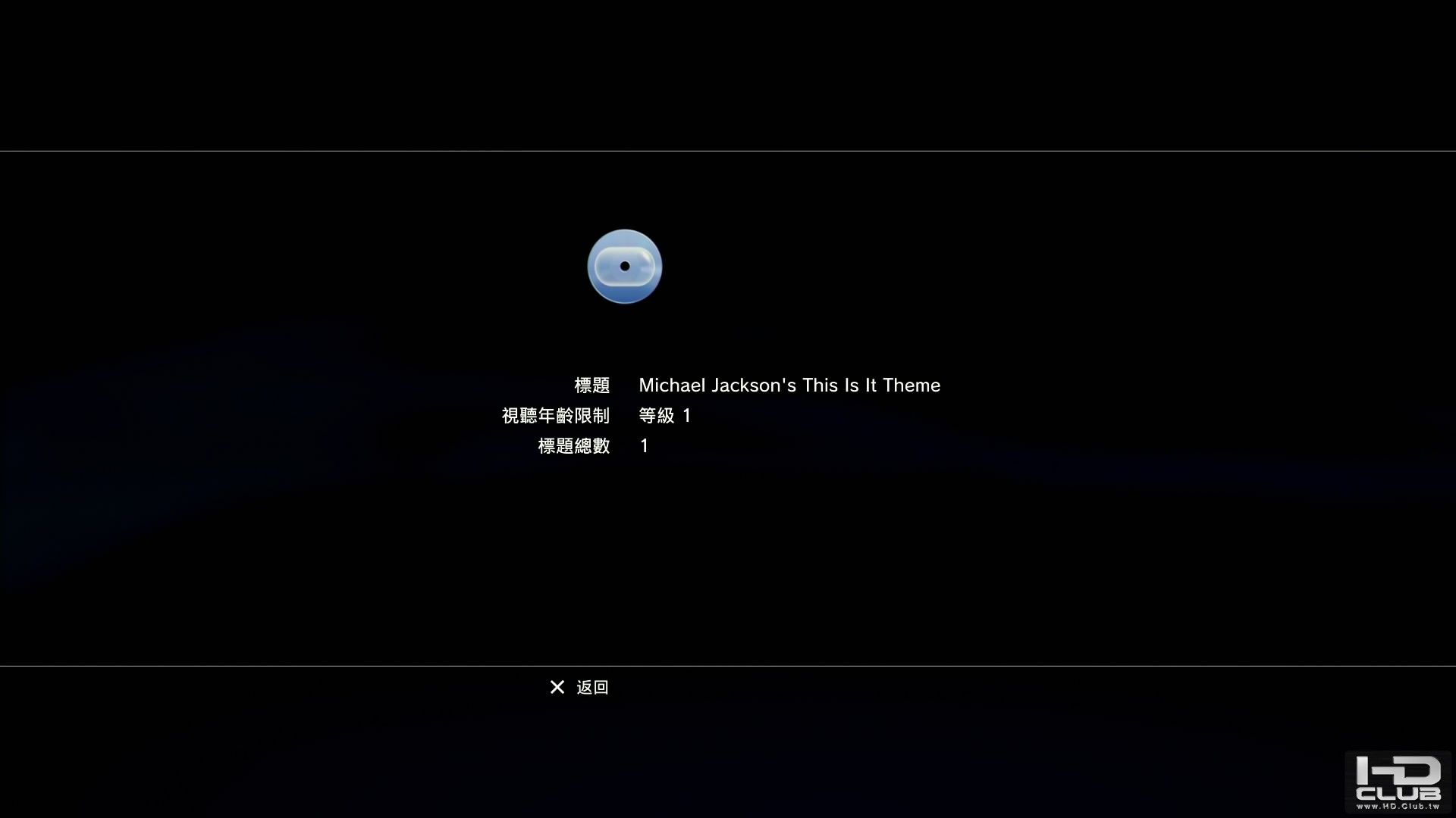

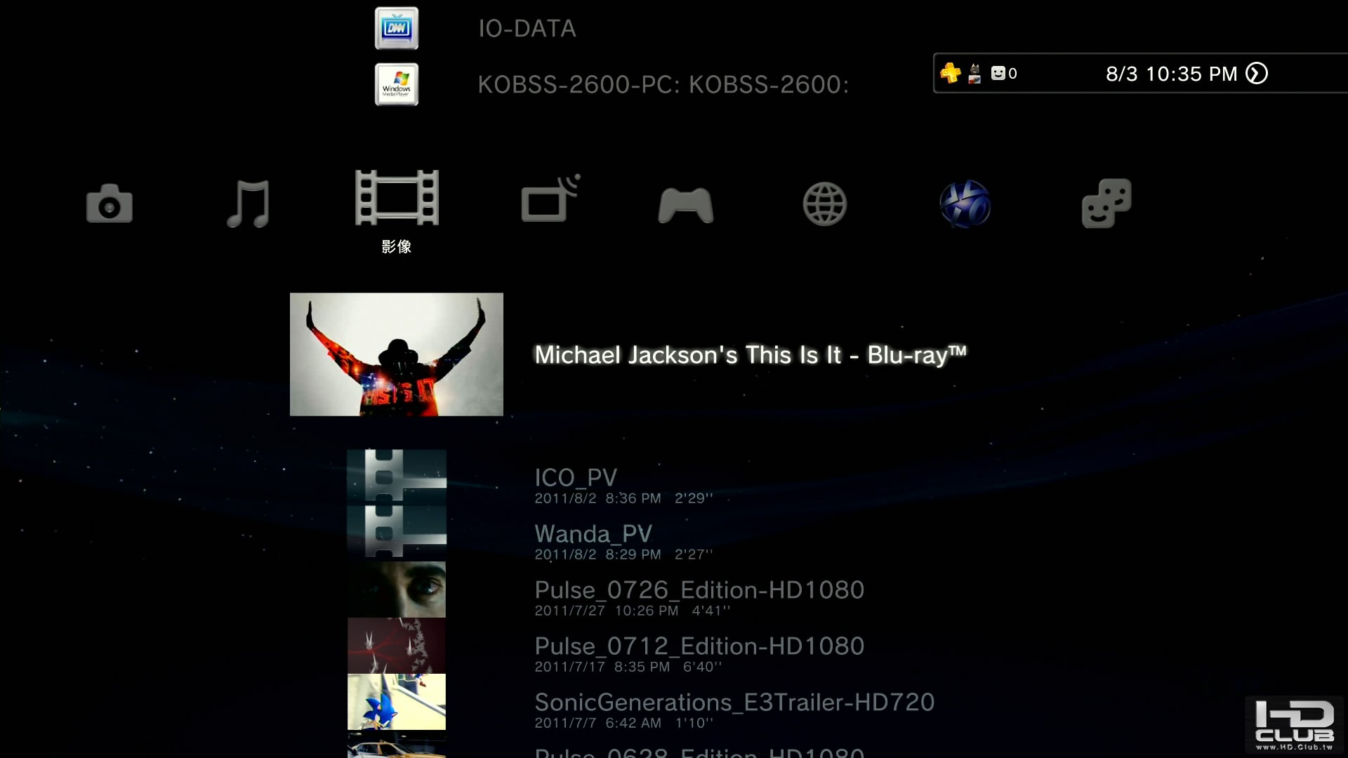

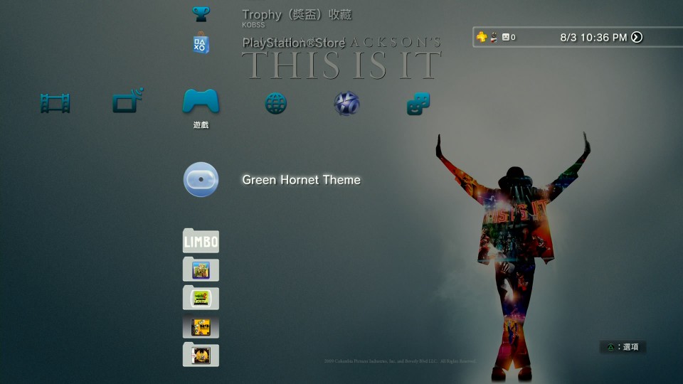

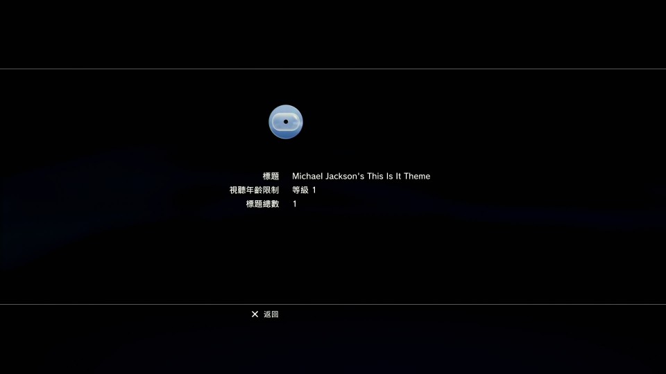

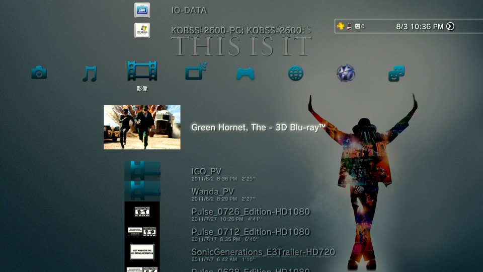

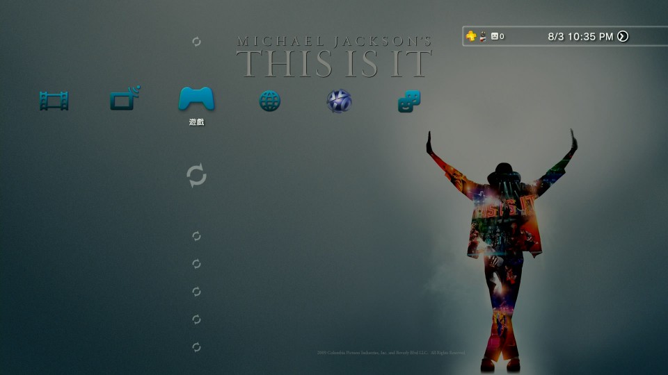

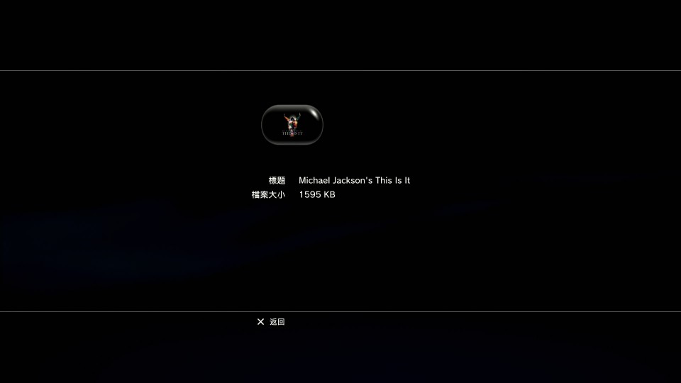

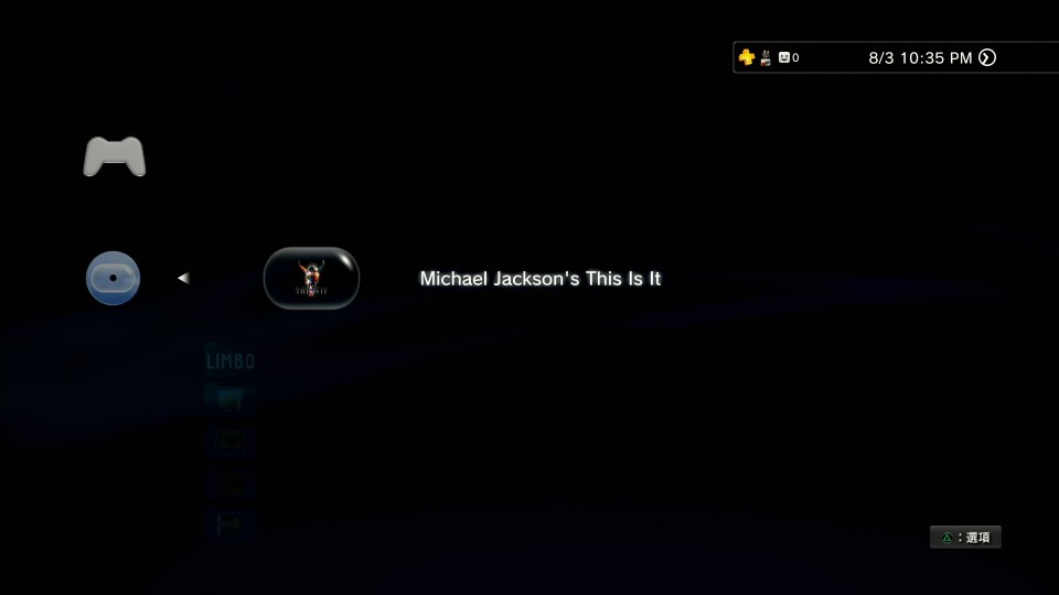

相信有 PS3 的玩家們, 拿來播放市售 BD 藍光影碟時, 常常會發現在 PS3 主機上會出現 "意外的驚喜" 吧?

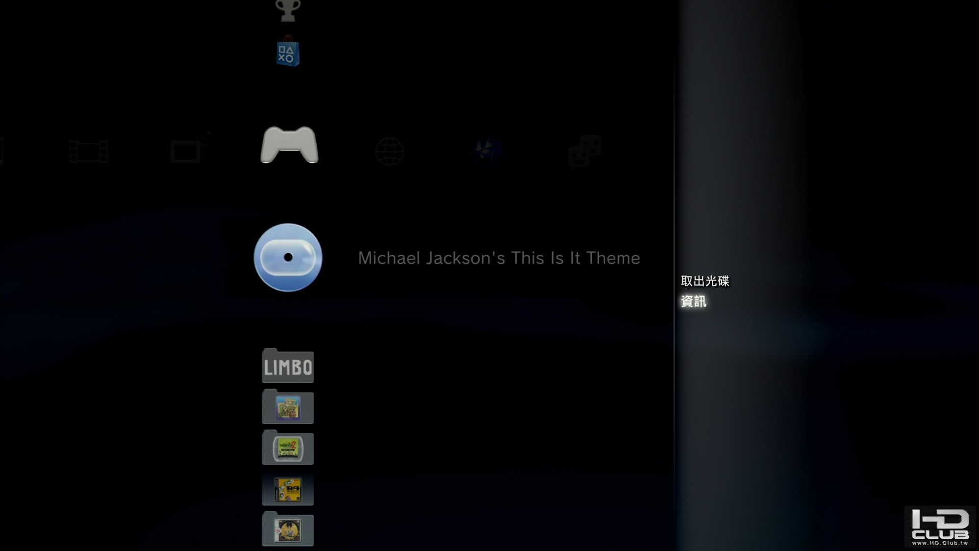

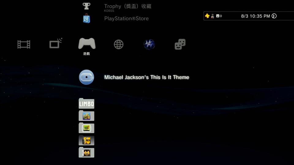

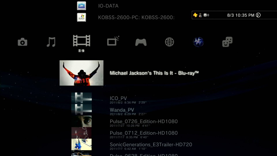

例如: 麥克傑克森 -- 未來的未來 演唱會
在 XMB 影像部分是 BDMV

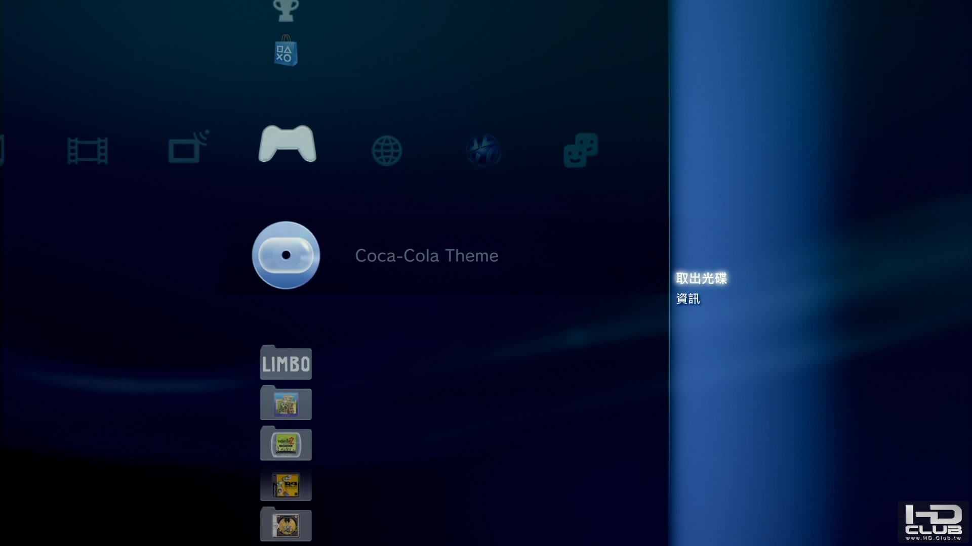

但沒想到這片光碟裡竟然也有 "遊戲" 的部分!!

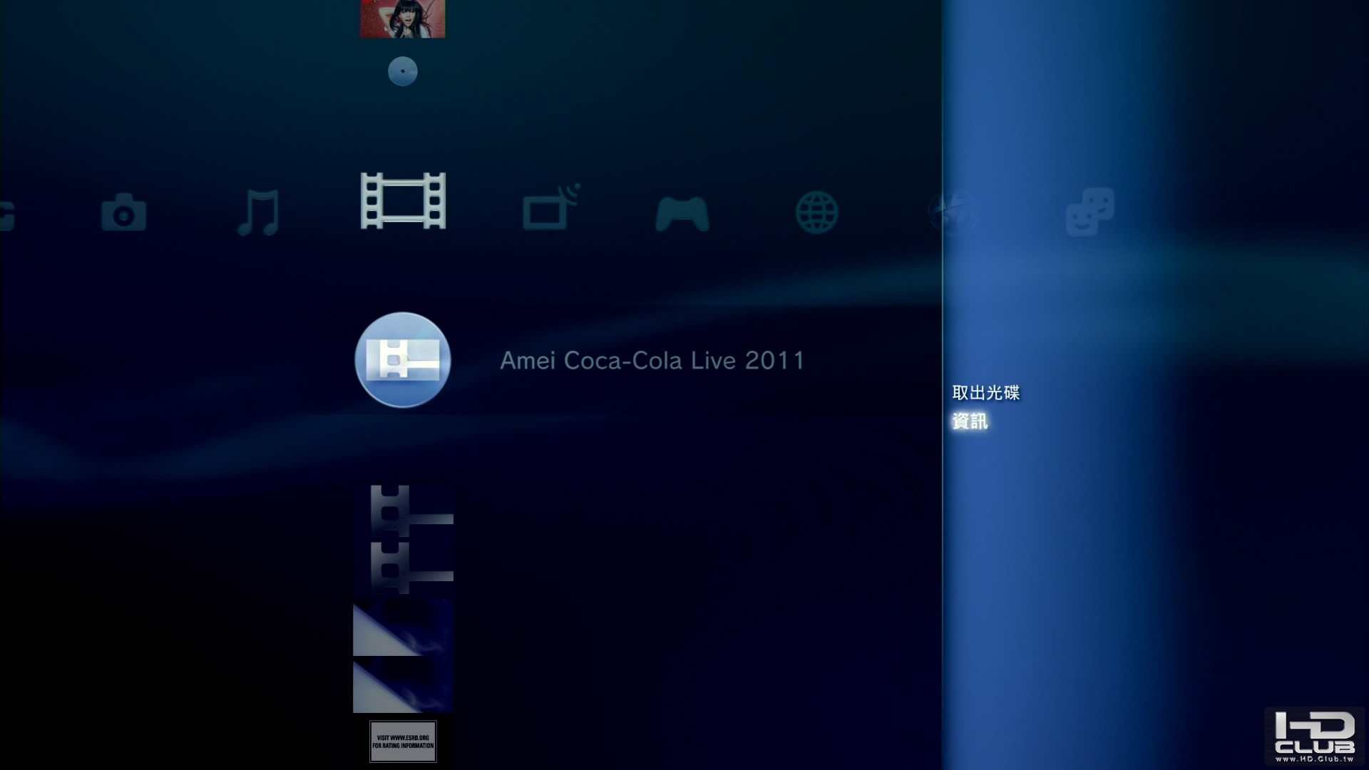

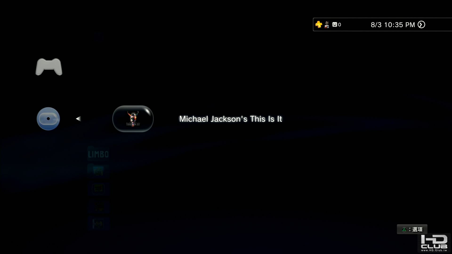

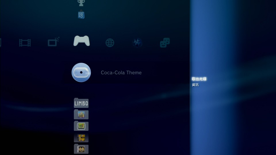

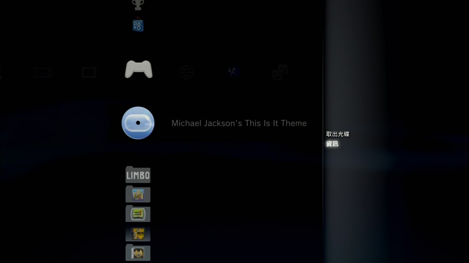

這台主機並沒有越獄, 這個 "遊戲" 是貨真價實放在 "光碟" 上喔! 你看, 旁邊有 "取出光碟" 的項目呢!

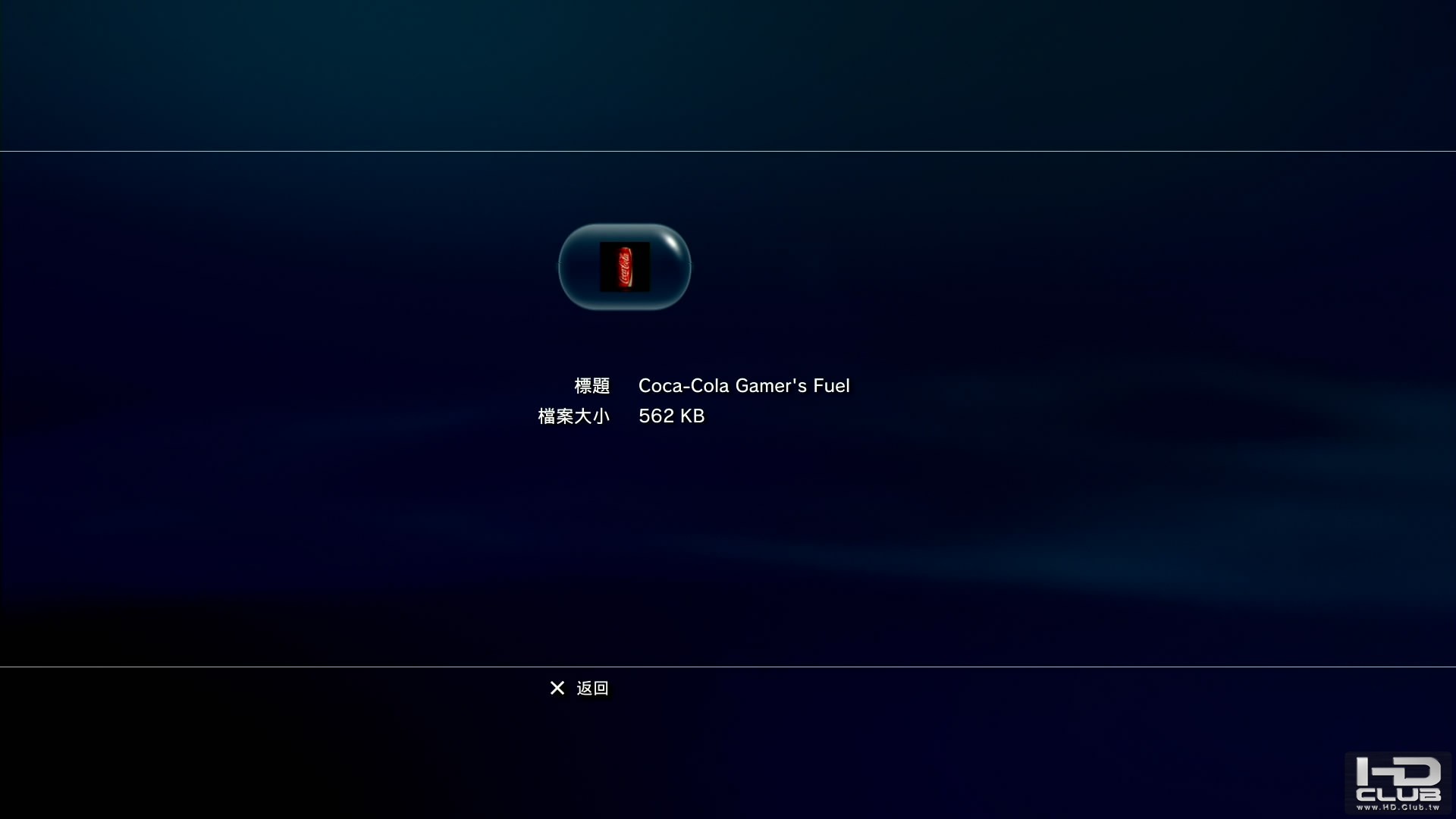

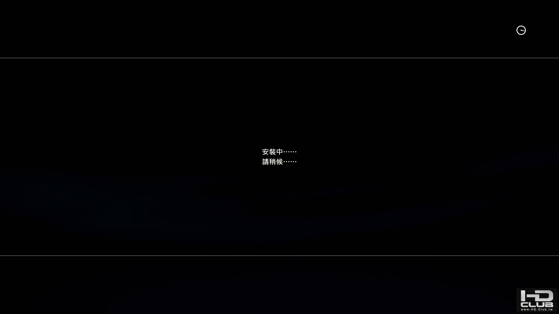

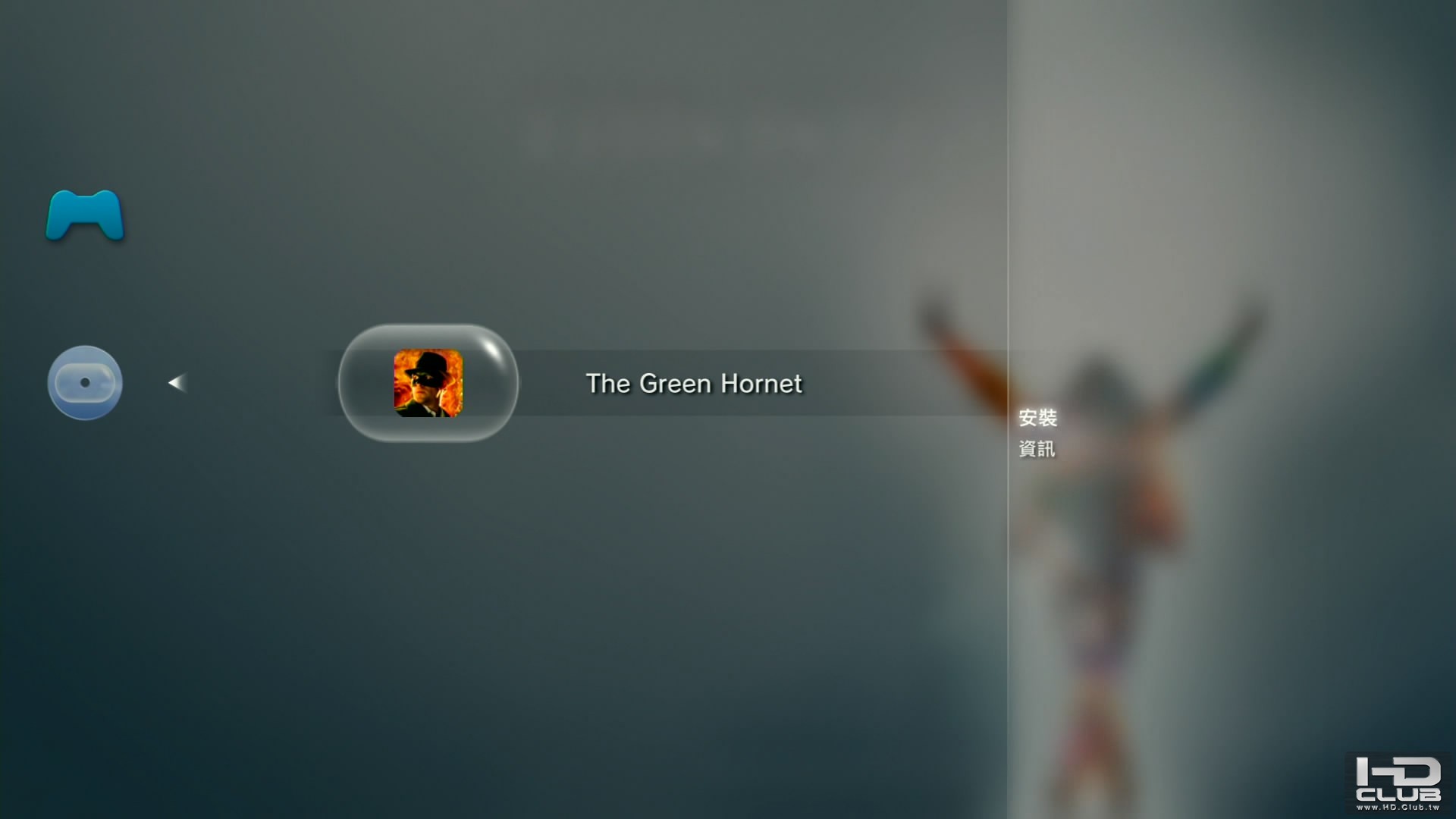

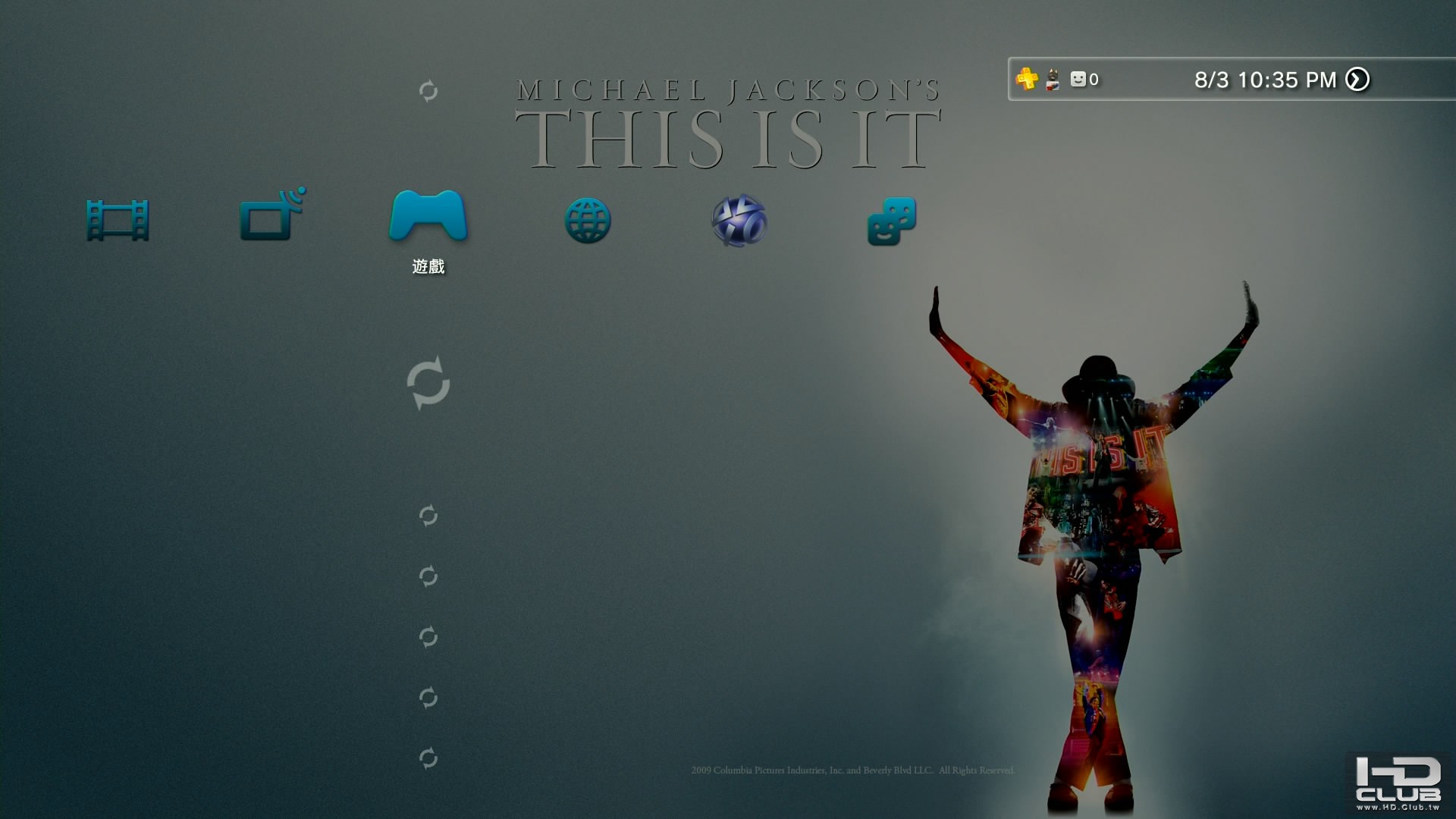

咦? 這 "遊戲" 的容量不怎麼大?

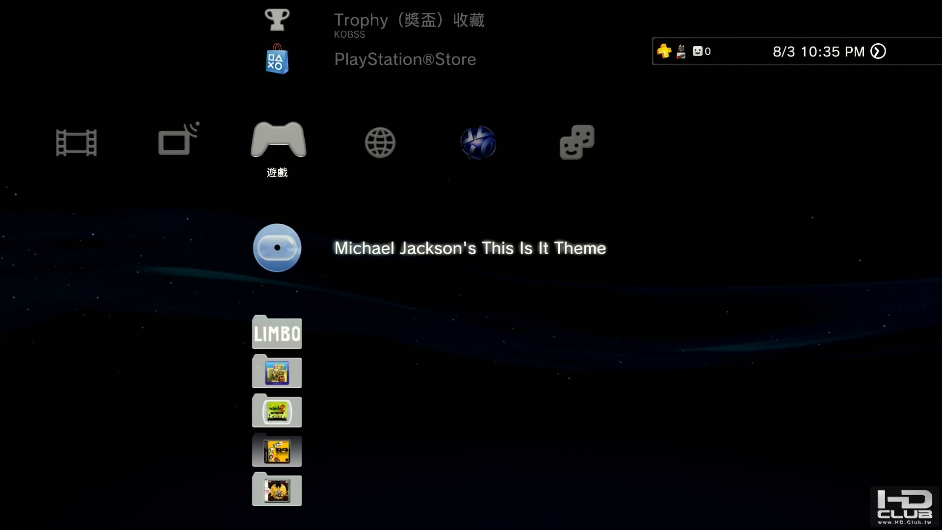

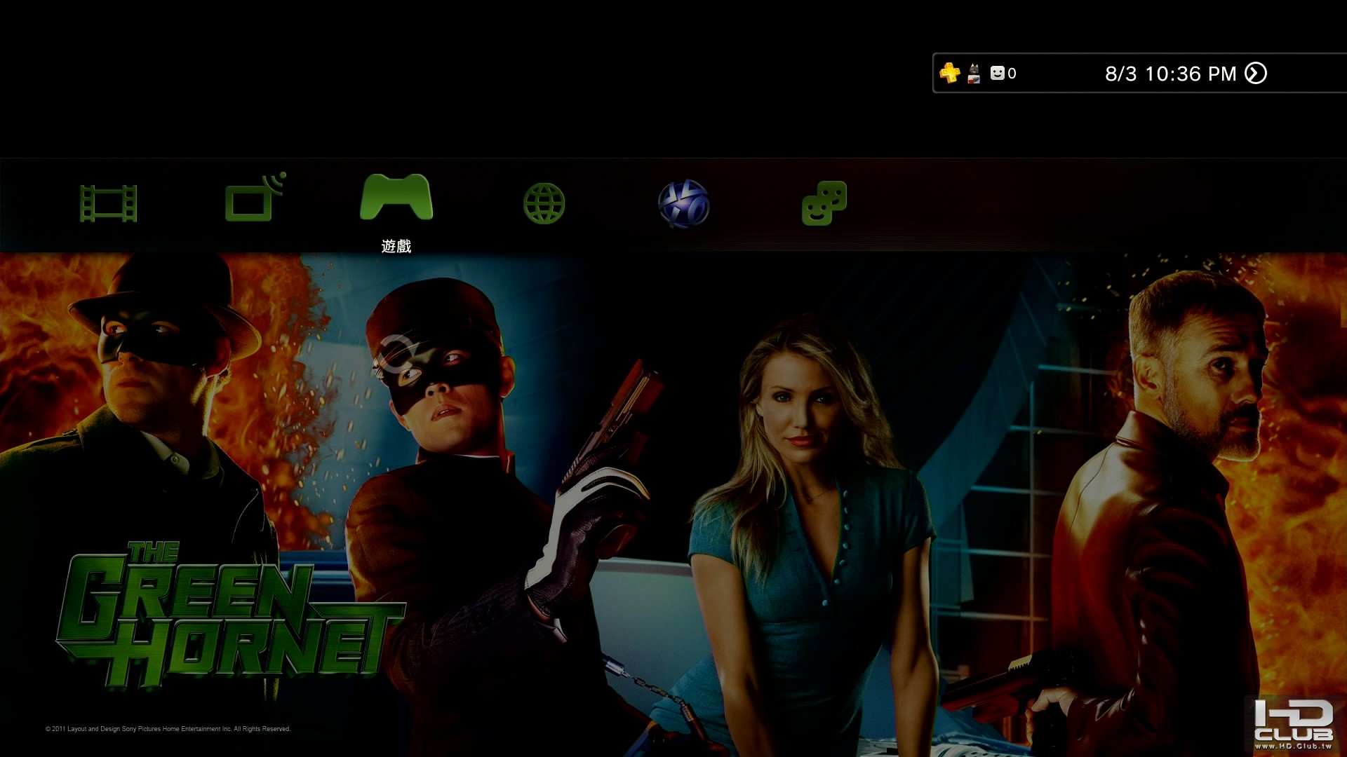

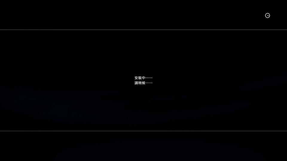

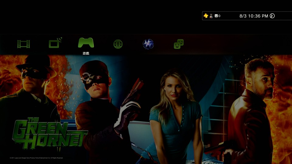

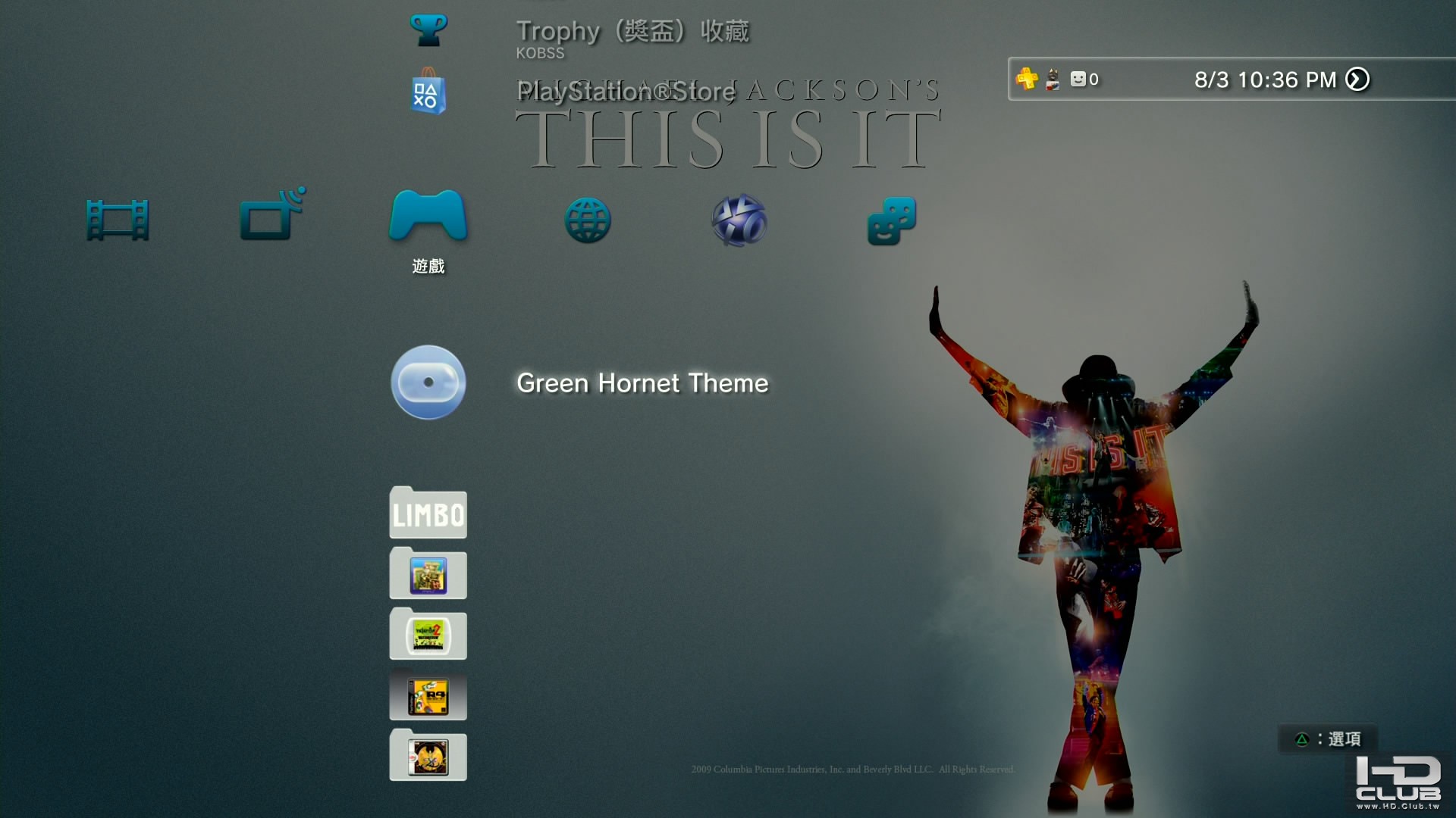

安裝好之後才發現, 其實是 PS3 的專屬主題佈景.

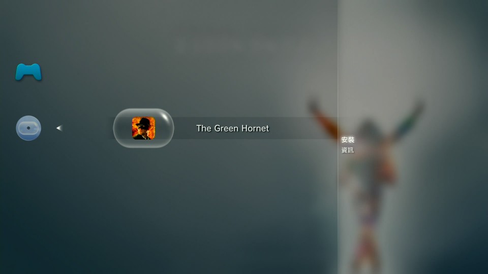

周董主演的 青峰俠3D
其實也有類似的 BONUS !
安裝完成後, 主機內就有這套背景主題可以更換了.

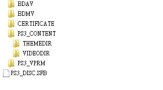

先說明一下 光碟片 根目錄下的各項資料夾.
藍光影像部分資料夾
  \BDMV
  \CERTIFICATE
或是
  \BDAV
PS3 專屬功能資料夾
  \PS3_CONTENT
  \PS3_UPDATE
  \PS3_VPRM
上面三種資料夾可混搭 BDMV/BDAV, 且可用於 BD-R / BD-RE / BD-ROM 上面
  \PS3_GAME
  \PS3_EXTRA
兩個資料夾僅限用於 BD-ROM 載體上, 且需經過數位簽暑, PS3 主機才可顯示以及使用.
一般人無法自己製作 BD-ROM, 所以... 本文的重點就是在 PS3_CONTENT 這個資料夾的內容格式.

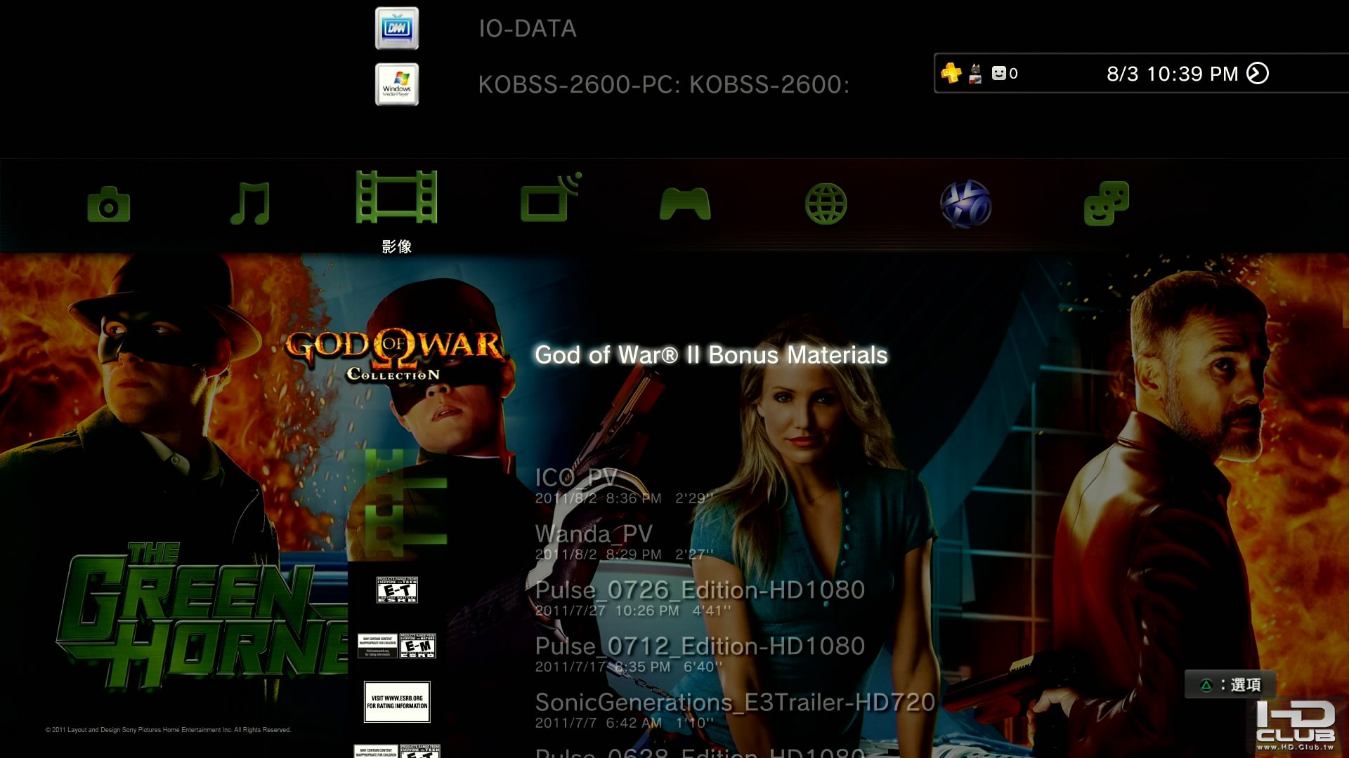

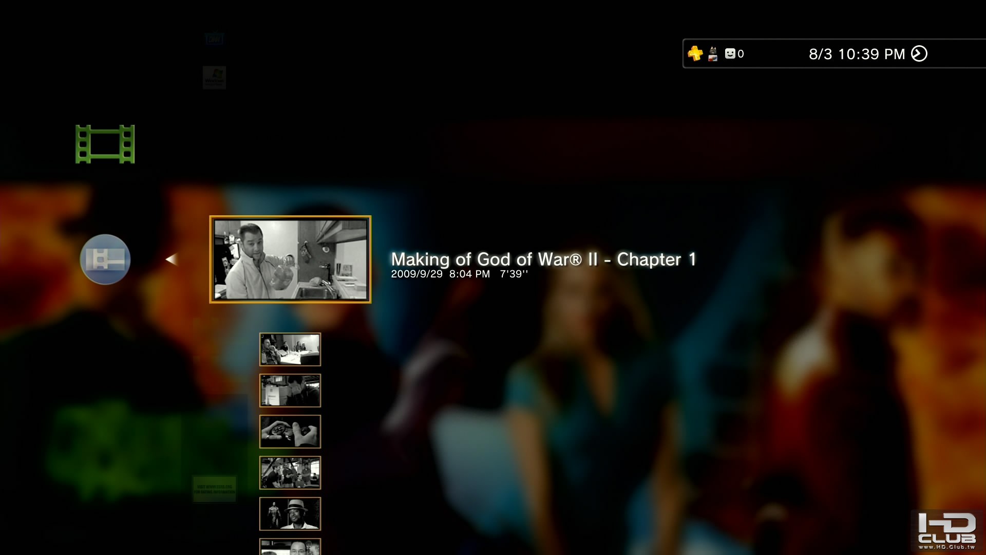

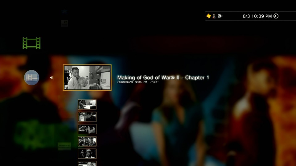

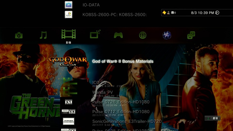

例如 PS3 遊戲 GOD OF WAR  COLLECTION (戰神 I II 合集) 內就使用了 \PS3_CONTENT\VIDEODIR
將一些特典影片檔案放置在光碟當中, 玩者可以不需要進入遊戲, 就可以在 XMB 之下直接觀賞.
看到這邊, 猴急的朋友們請先別急著把 \PS3_CONTENT 資料夾燒到 BD-RE 測試喔.

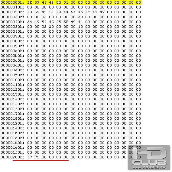

因為... 只有燒 資料夾 到光碟片上是沒有用的  還需要 PS3_DISC.SFB 這個檔案, PS3 主機才會去讀取資料夾內的東西喔!
PS3_DISC.SFB 是 Hybrid Flag 混合光碟旗標檔, 若少了這個檔案, 主機就不會讀取對應的資料夾, 只會認得標準的 BDMV / BDAV 了.
先隨便從任意一張 "有 PS3 專屬內容" 的 BD 影碟片內 根目錄下取出 PS3_DISC.SFB , 這個檔案沒有 AACS 加密, 不用 AnyDVD / DVDFab 就可以直接複製.
然後以 HEX edit 任意十六進制編輯器, 打開這個檔案, 看 200h 位置.
67 = 含有 PS3_GAME / PS3_EXTRA 資料夾  (PS3 遊戲光碟)
76 = 含有 BDMV / BDAV 資料夾
56 = 含有 VIDEODIR 資料夾
54 = 含有 THEMEDIR 資料夾
75 = 含有 PS3_UPDATE 資料夾
如果您手邊剛好沒有 BD 影碟附有 PS3 專屬內容 可供抽取 光碟旗標檔, 亦可下載我自行製作的檔案.

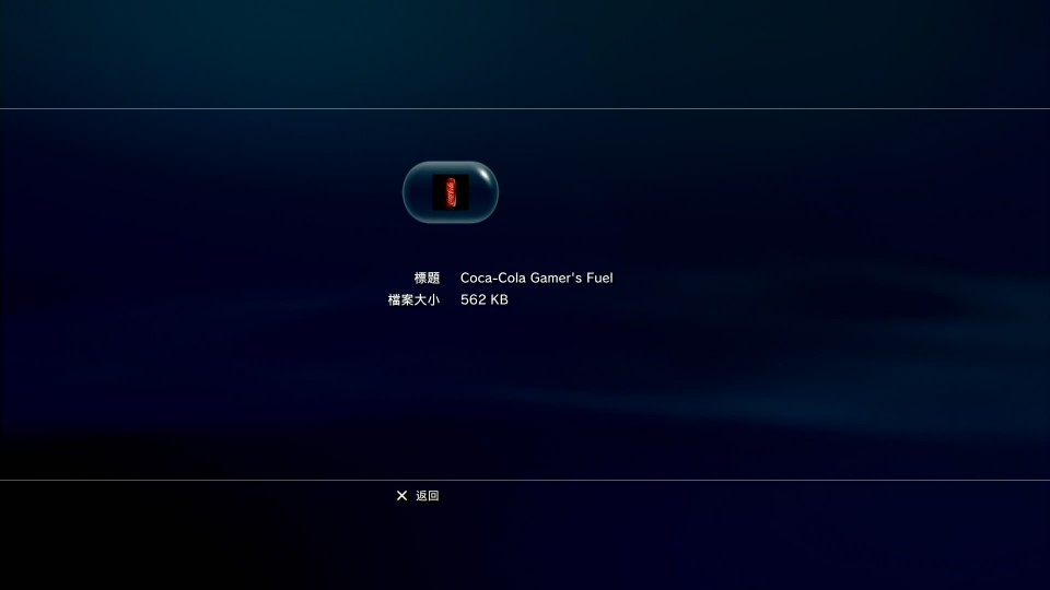

在 PS3 的 XMB 下, 每個物件可以設定小圖示, 全幅背景以及檔案說明.
VIDEODIR (xxxxxDIR) 之下, 每個物件均為一個資料夾, 從 D000 開始
DATA000.xxx  = 物件主體檔案  (p3t/mp4/mpg/mp3/wav)
ICON0.PNG  = 物件在 XMB 的小圖示  (尺寸限制不明, 建議 320x240 以下)
PARAM.SFO  = 物件說明檔, 如果想要編輯, 請使用  PS3 System File Editor 0.80
PIC1.PNG  = 全幅背景  (最大可達 1920 x 1080)

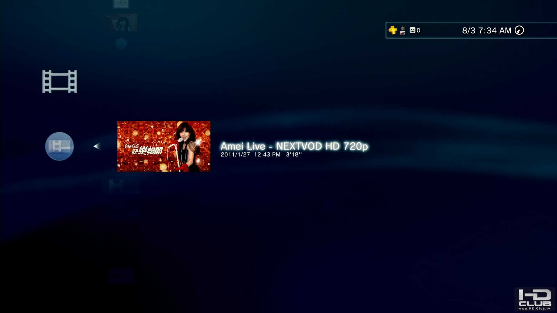

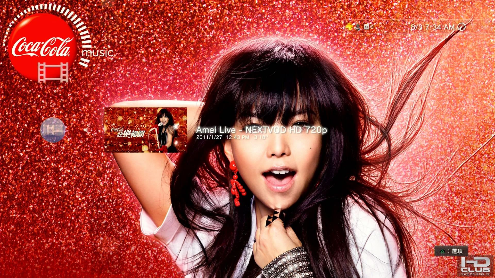

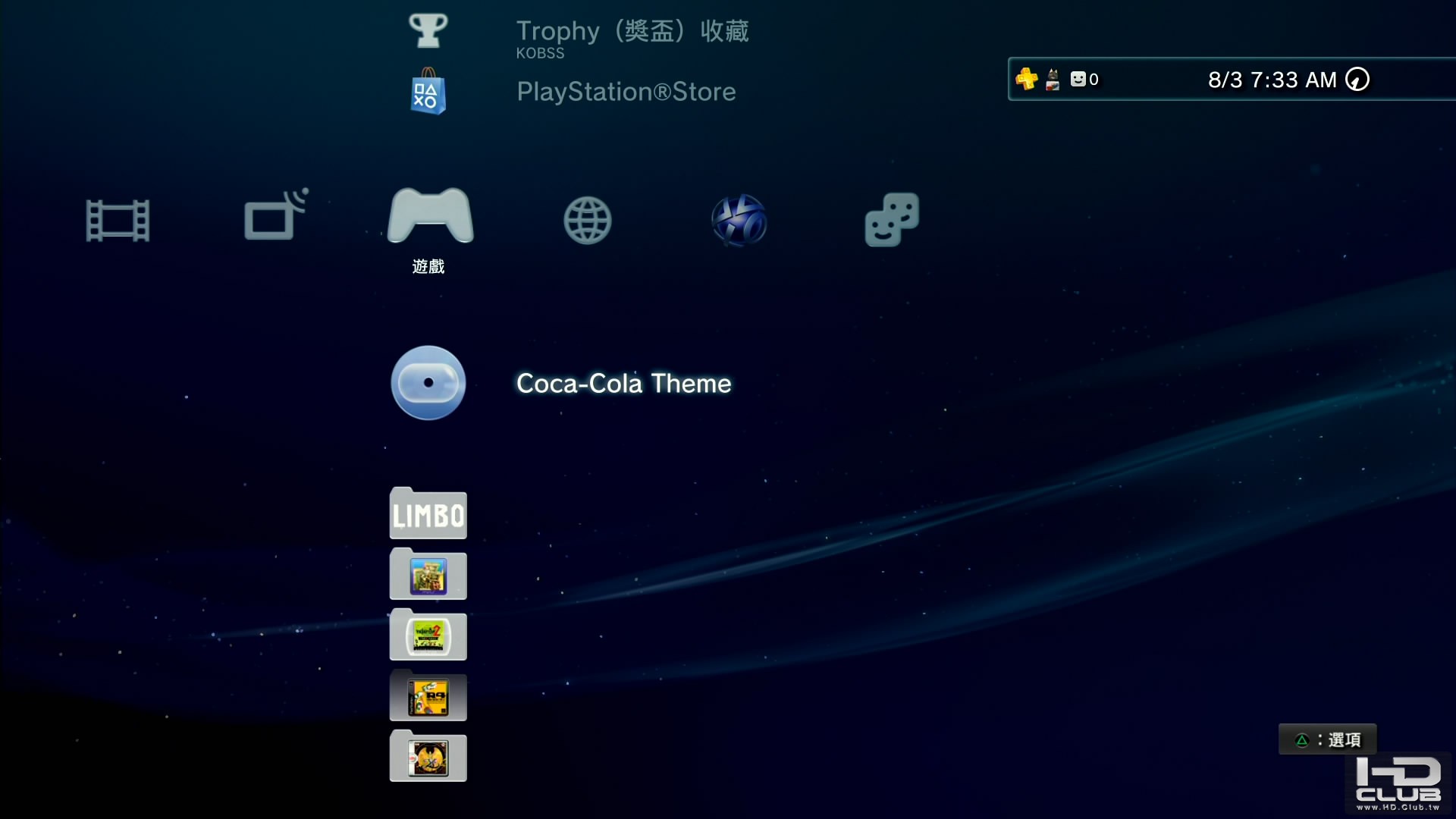

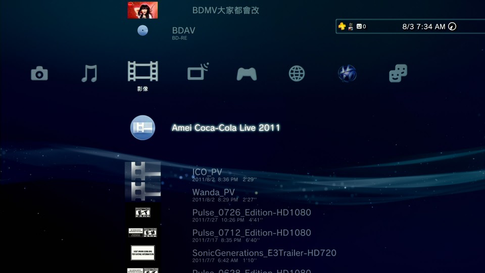

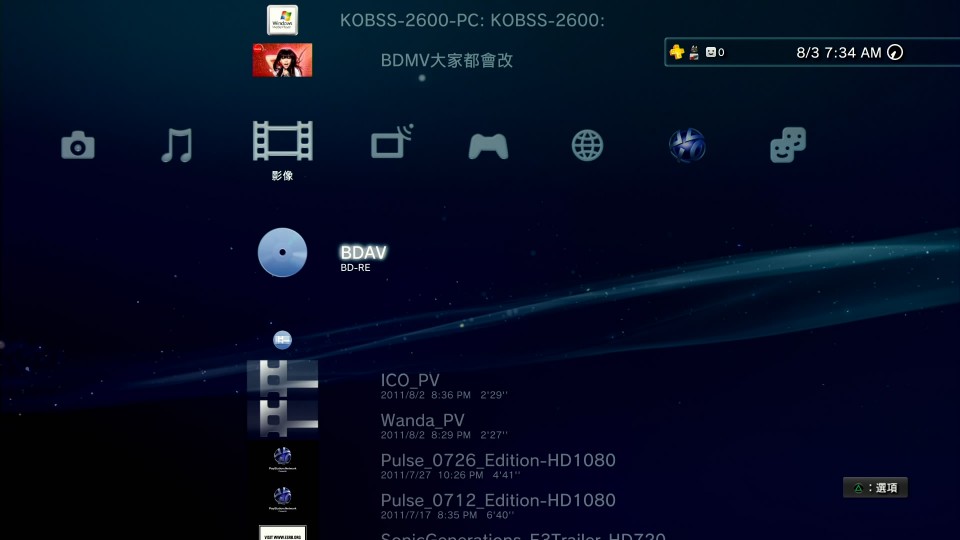

接著把所有素材檔案準備好之後, 就可以燒錄至 BD-R/RE 來測試看看了.

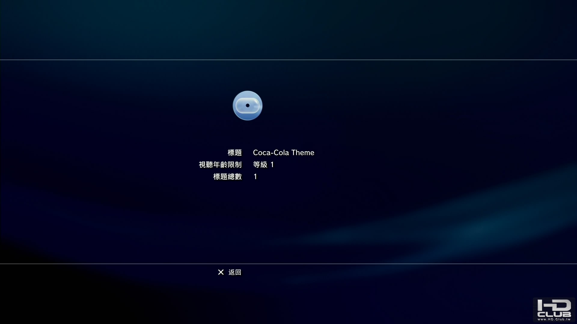

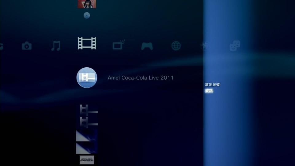

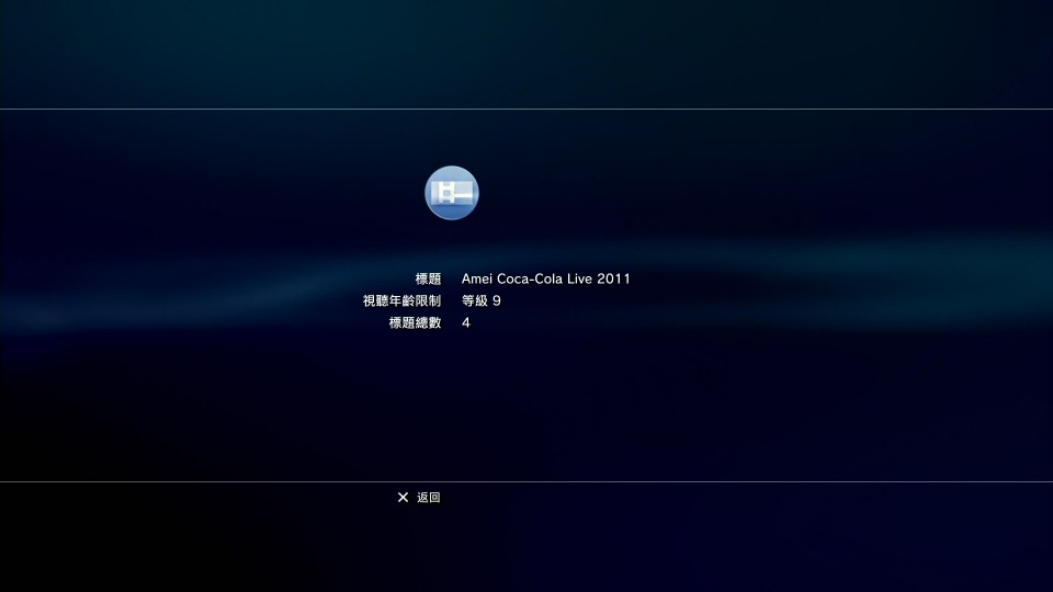

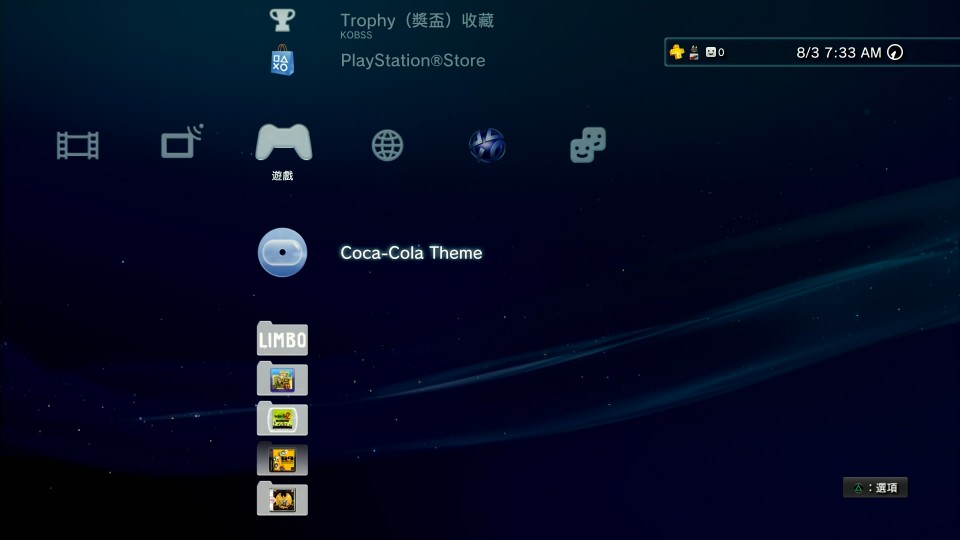

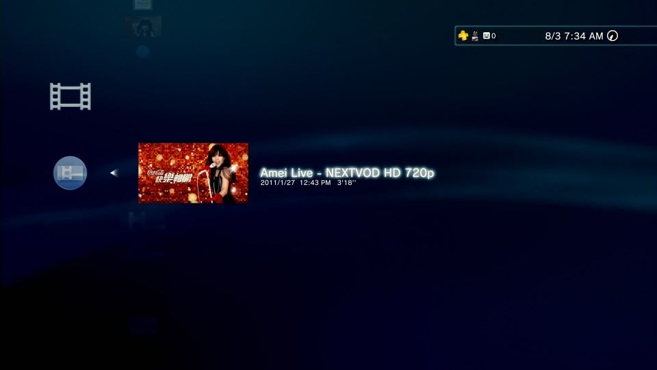

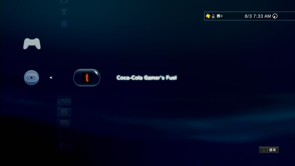

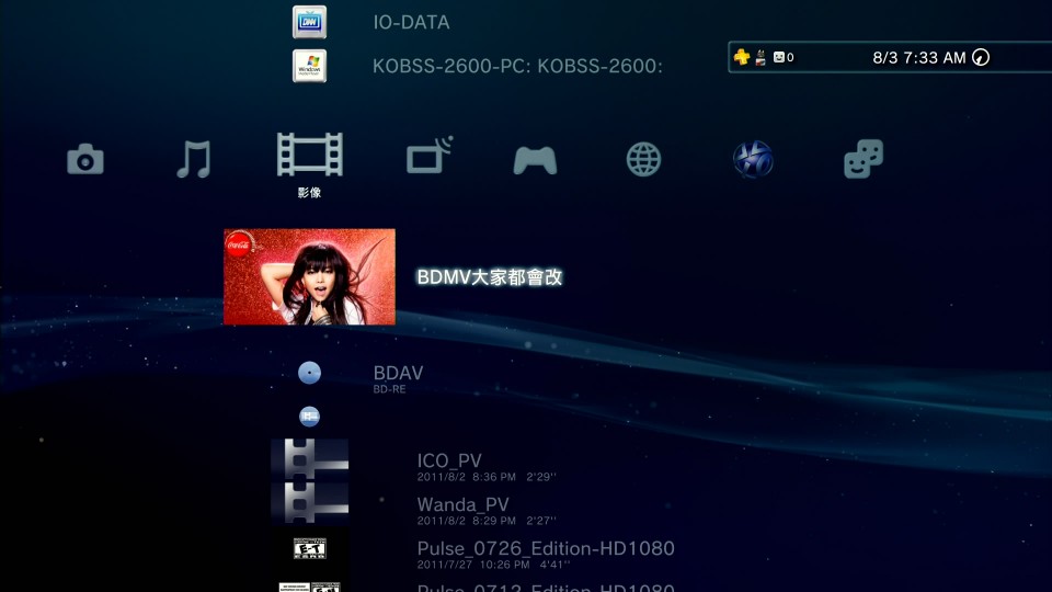

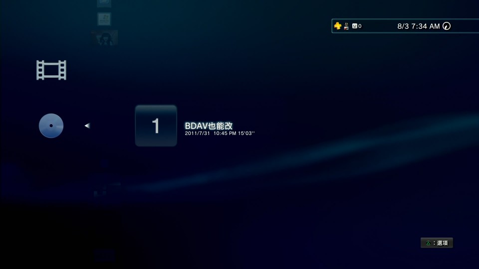

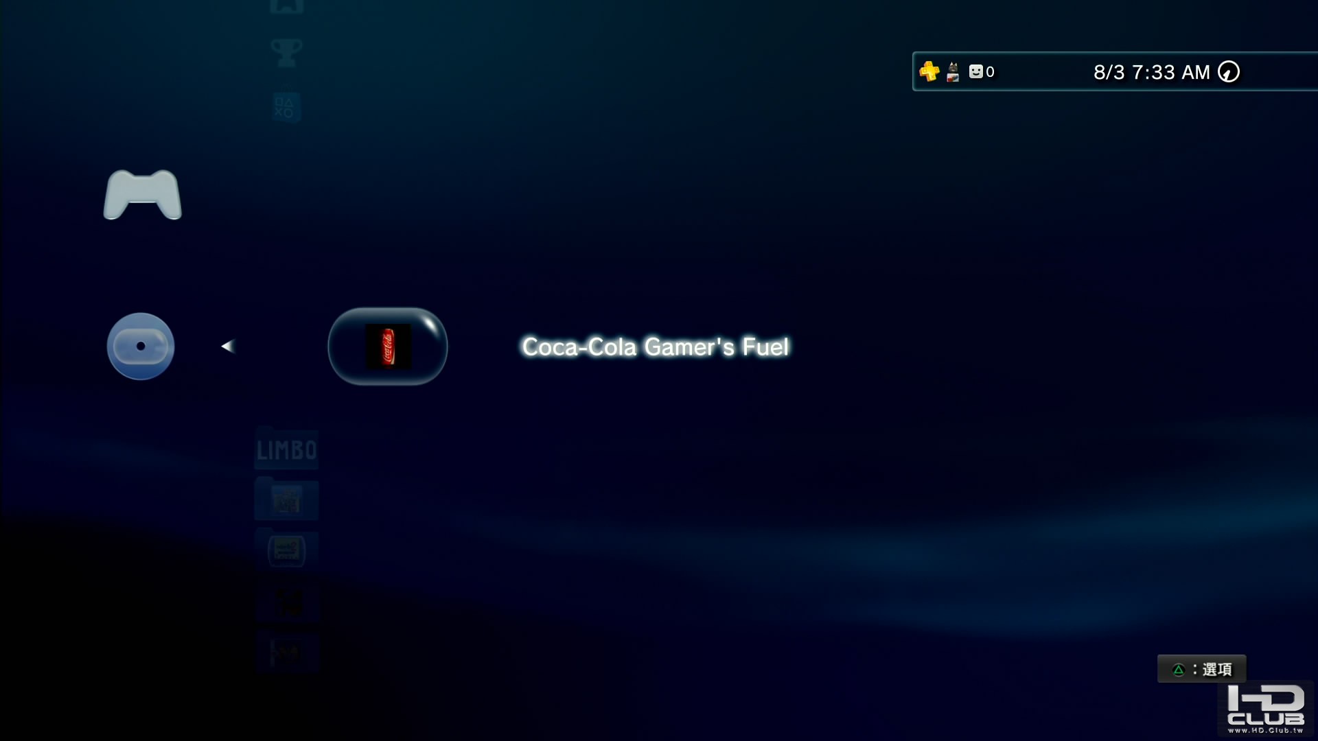

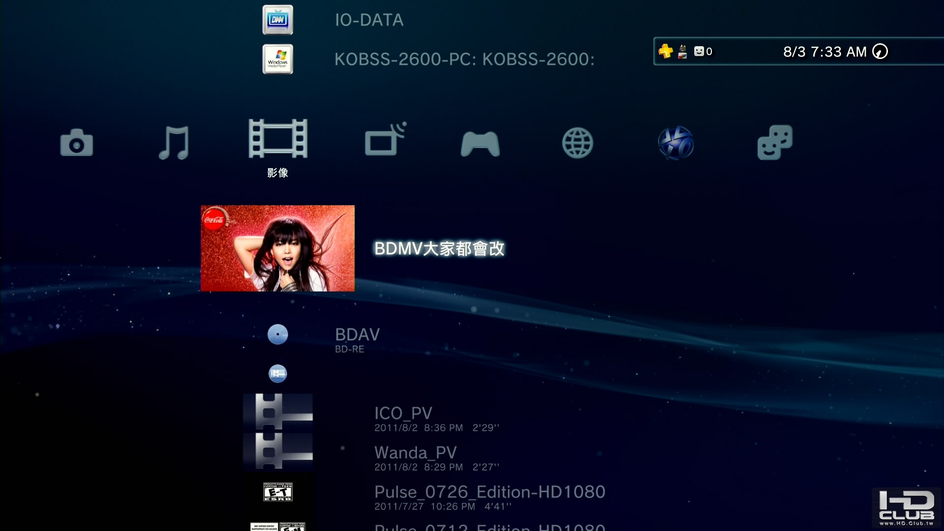

這裡採用的示範

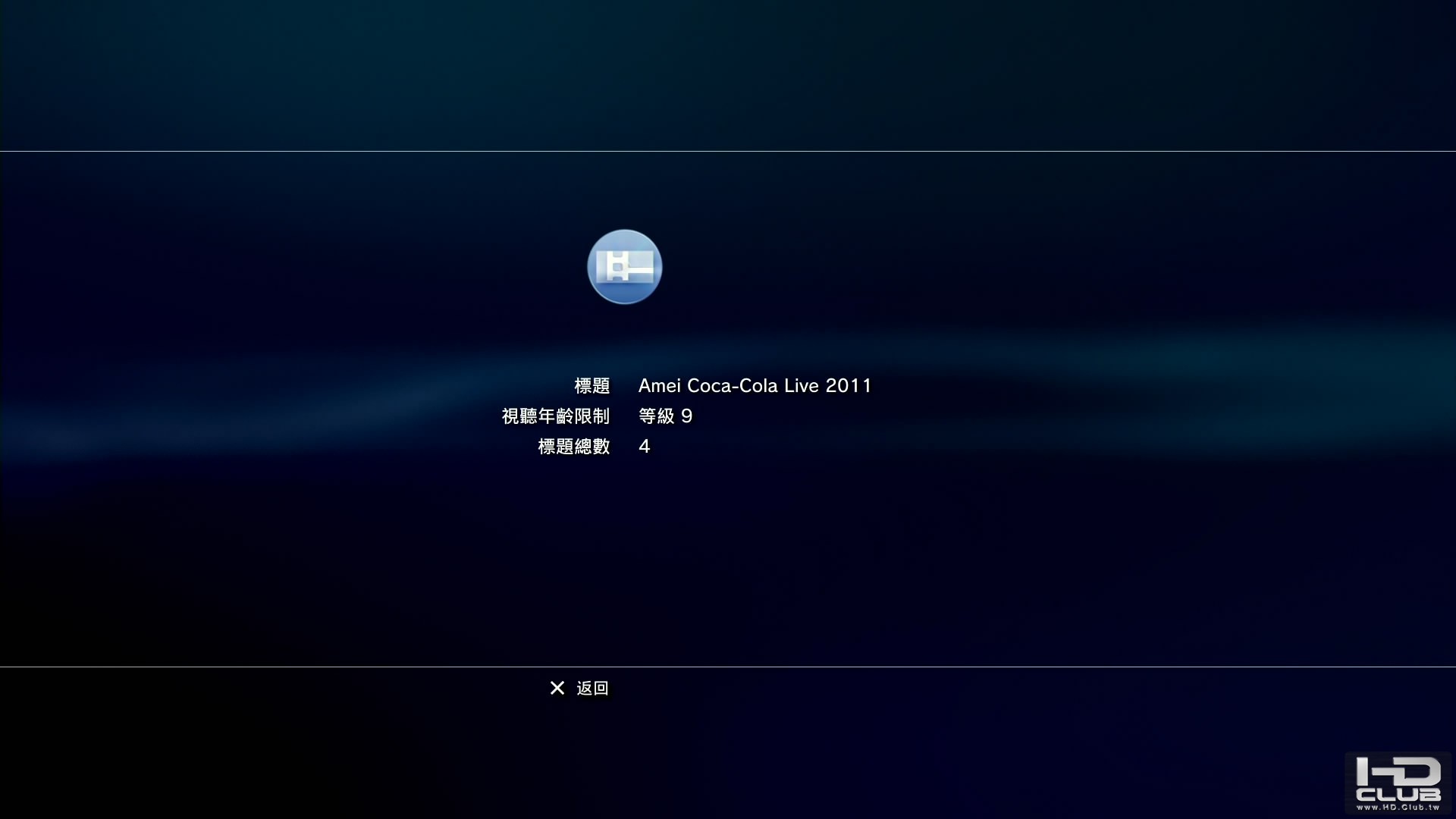

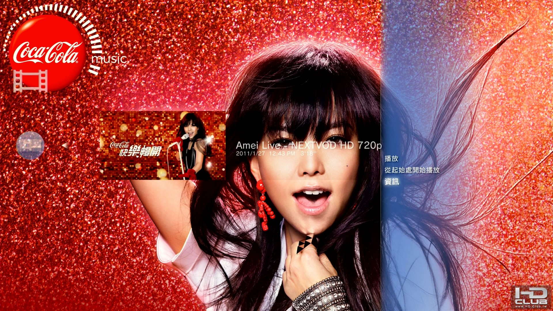

  p3t 是從網路上找到的 可口可樂佈景主題.
  mp4 是前一陣子 壹電視網樂通 播出的 "張惠妹 可口可樂演唱會"
  BDMV/BDAV 是特別加進去測試的片段

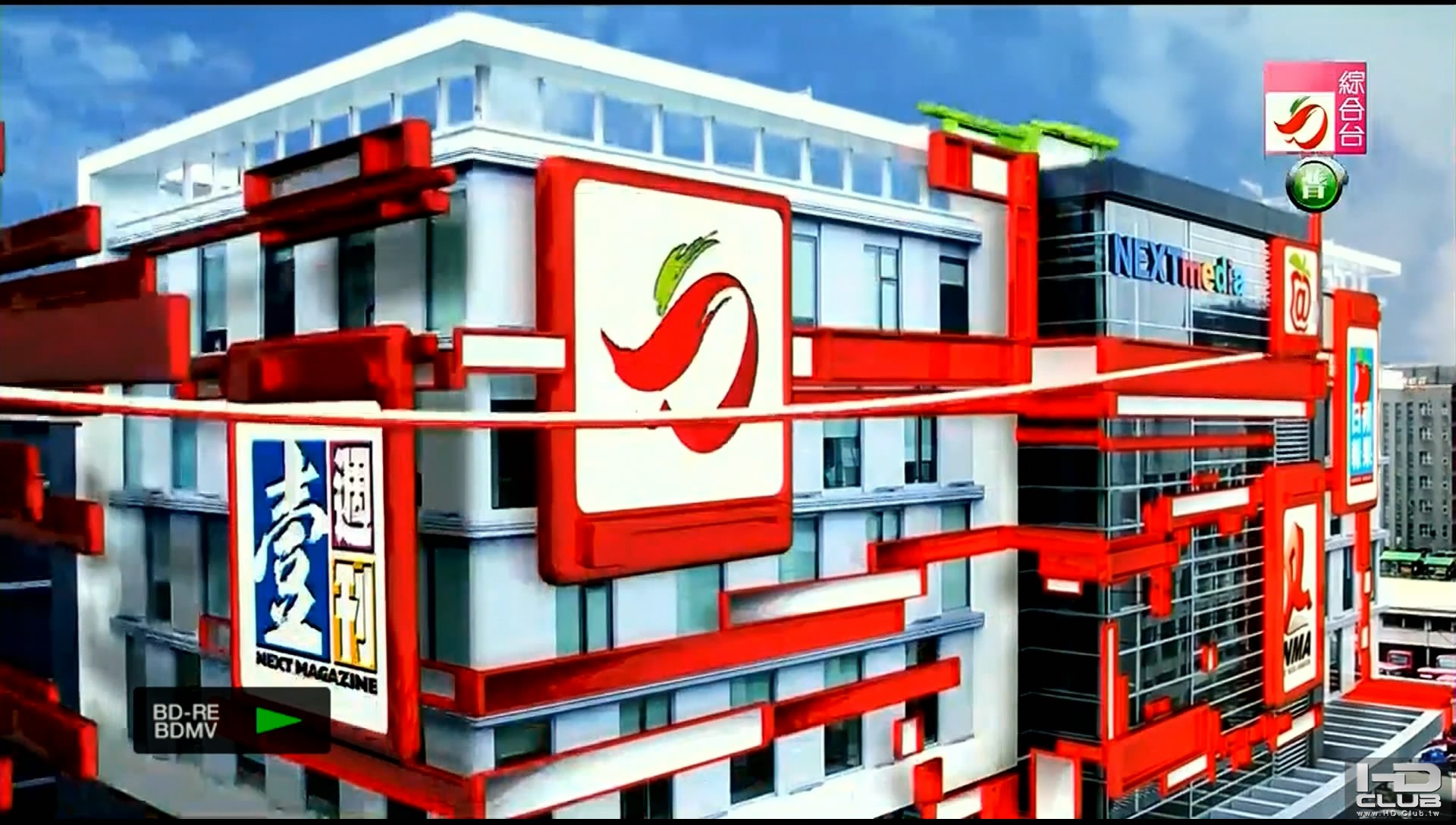

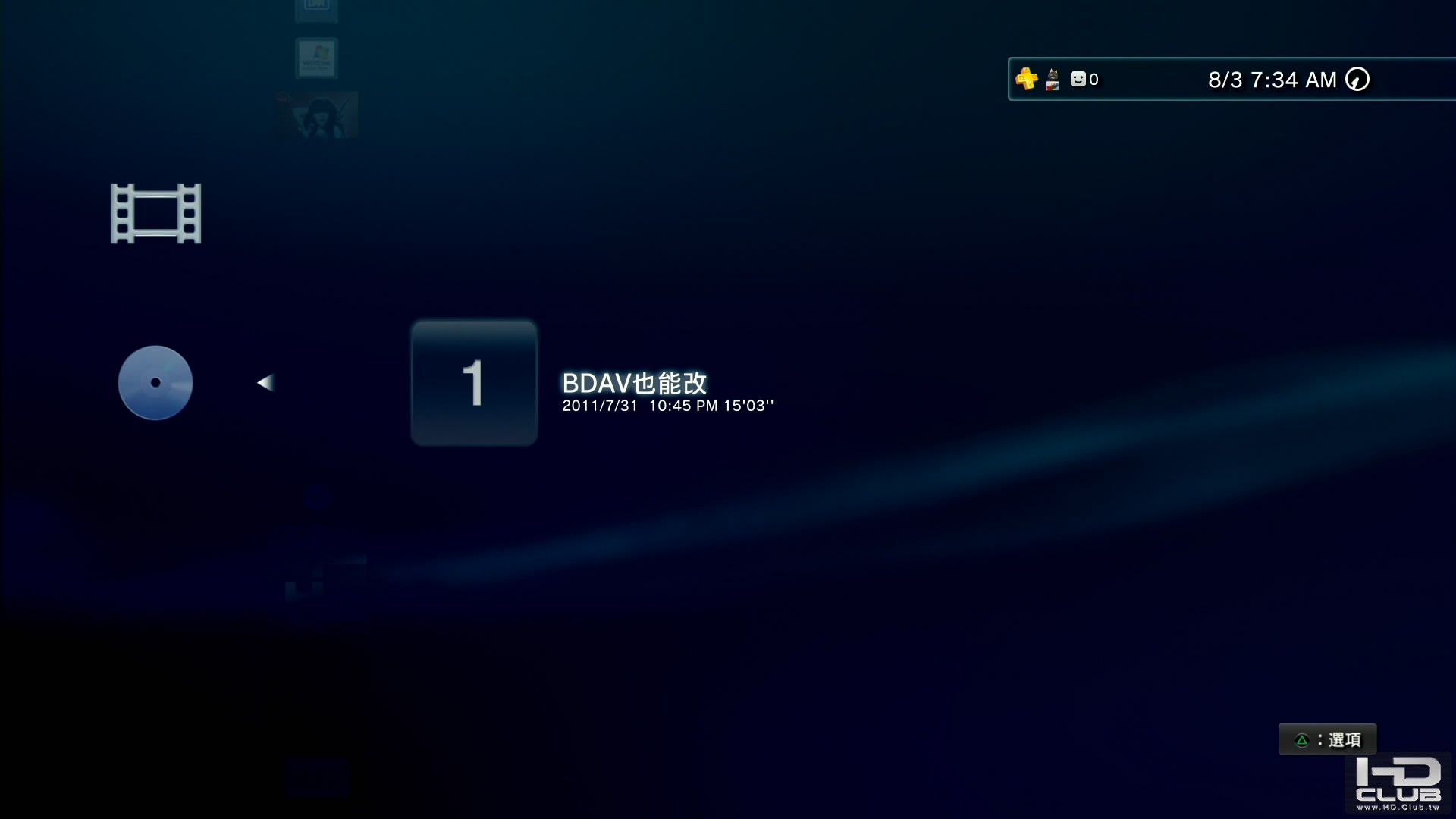

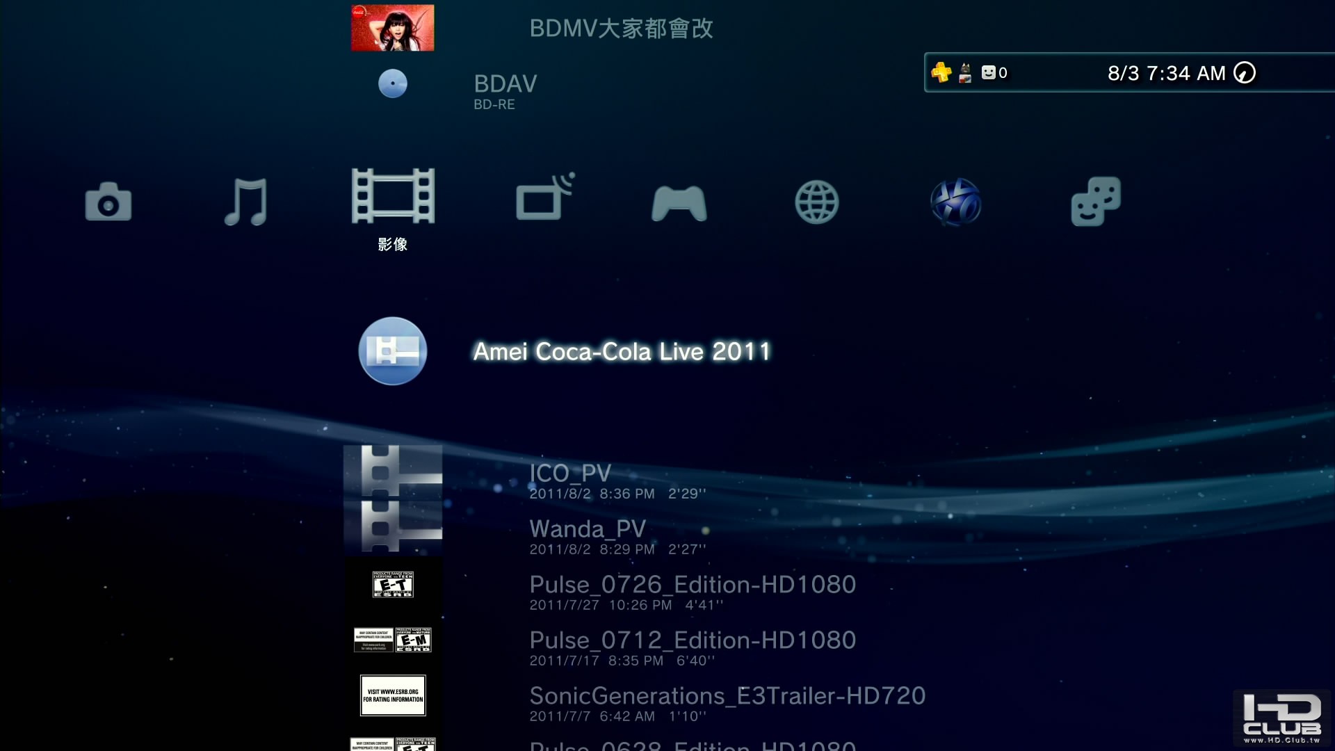

燒好之後, 拿到 PS3 播放就如以下擷圖.
很漂亮很新奇對吧?  能做出一張與眾不同的碟片, 是不是很有成就感呢?

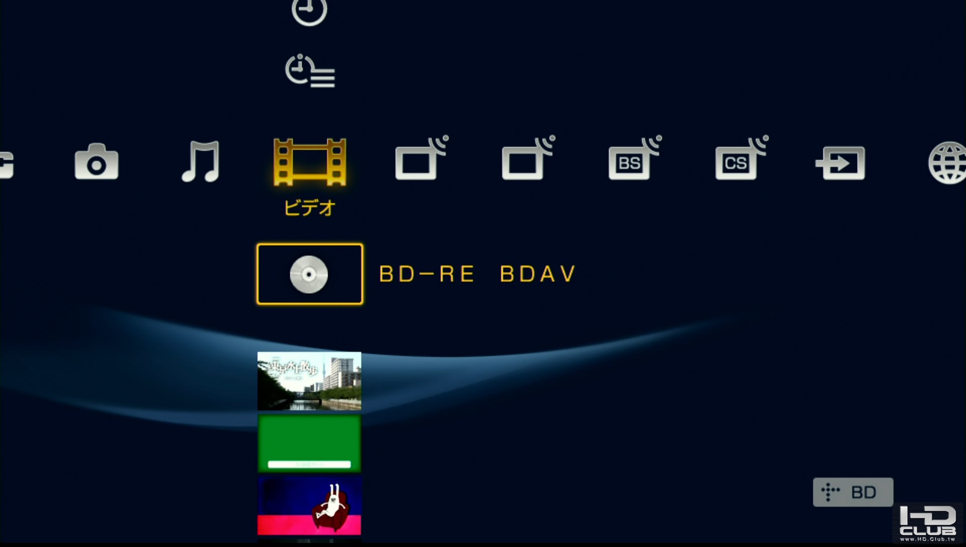

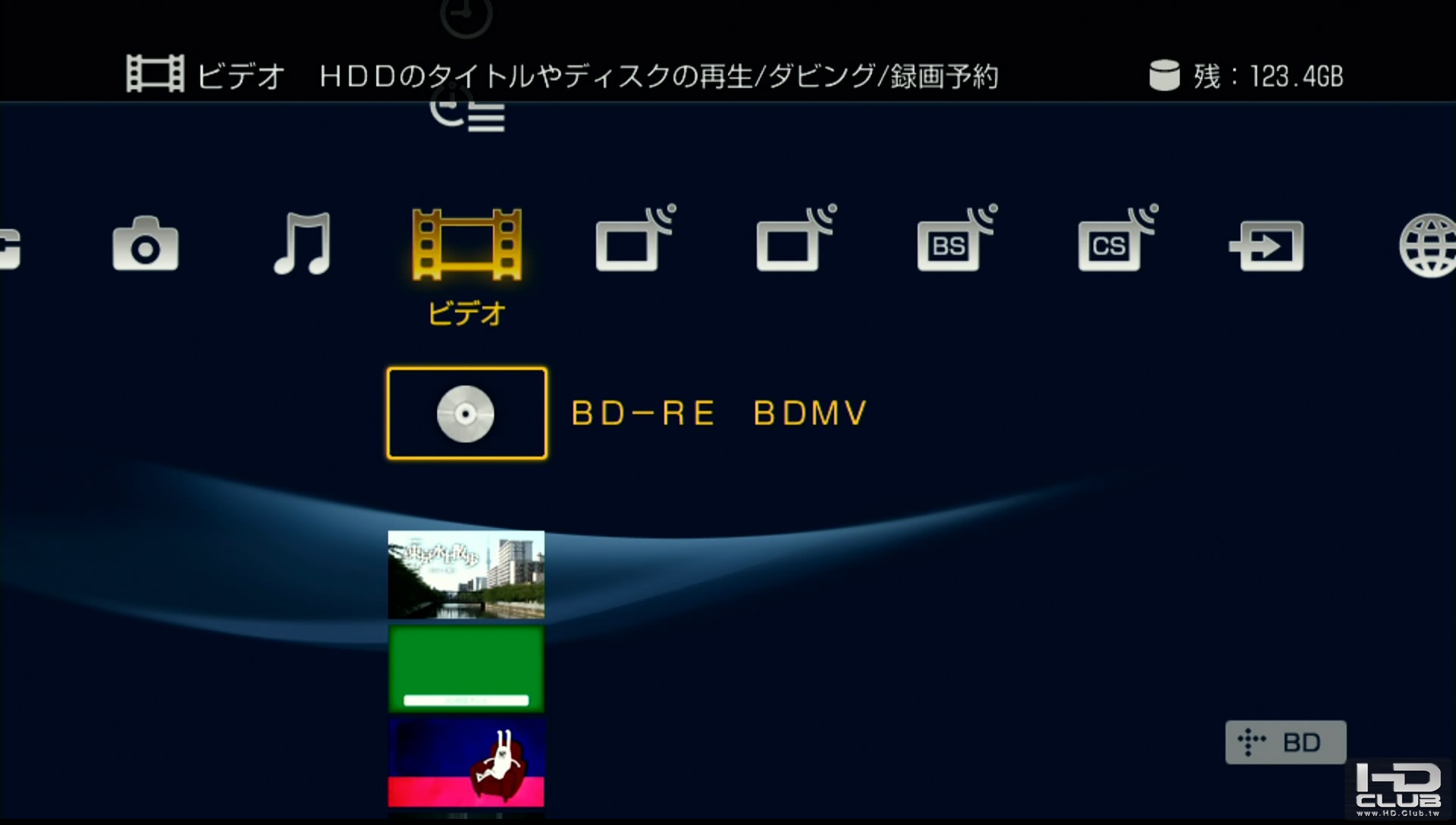

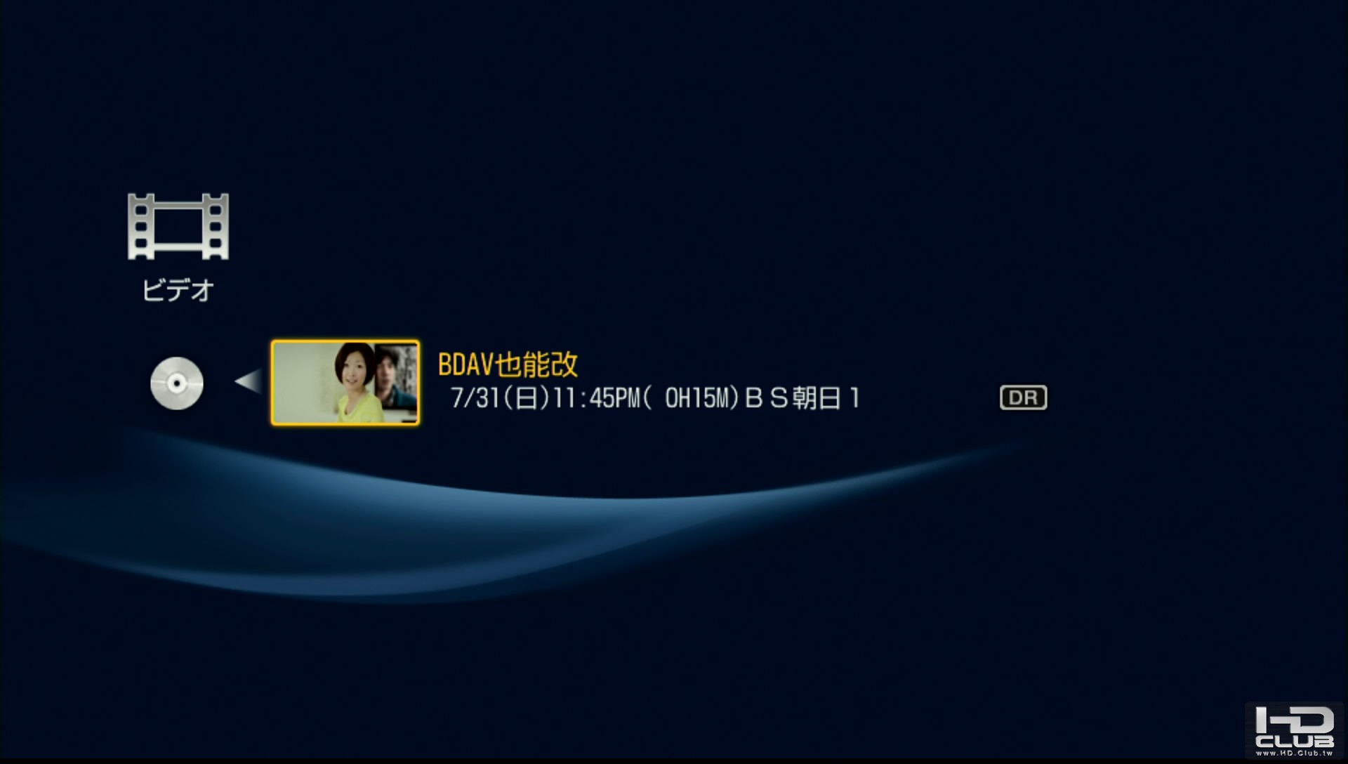

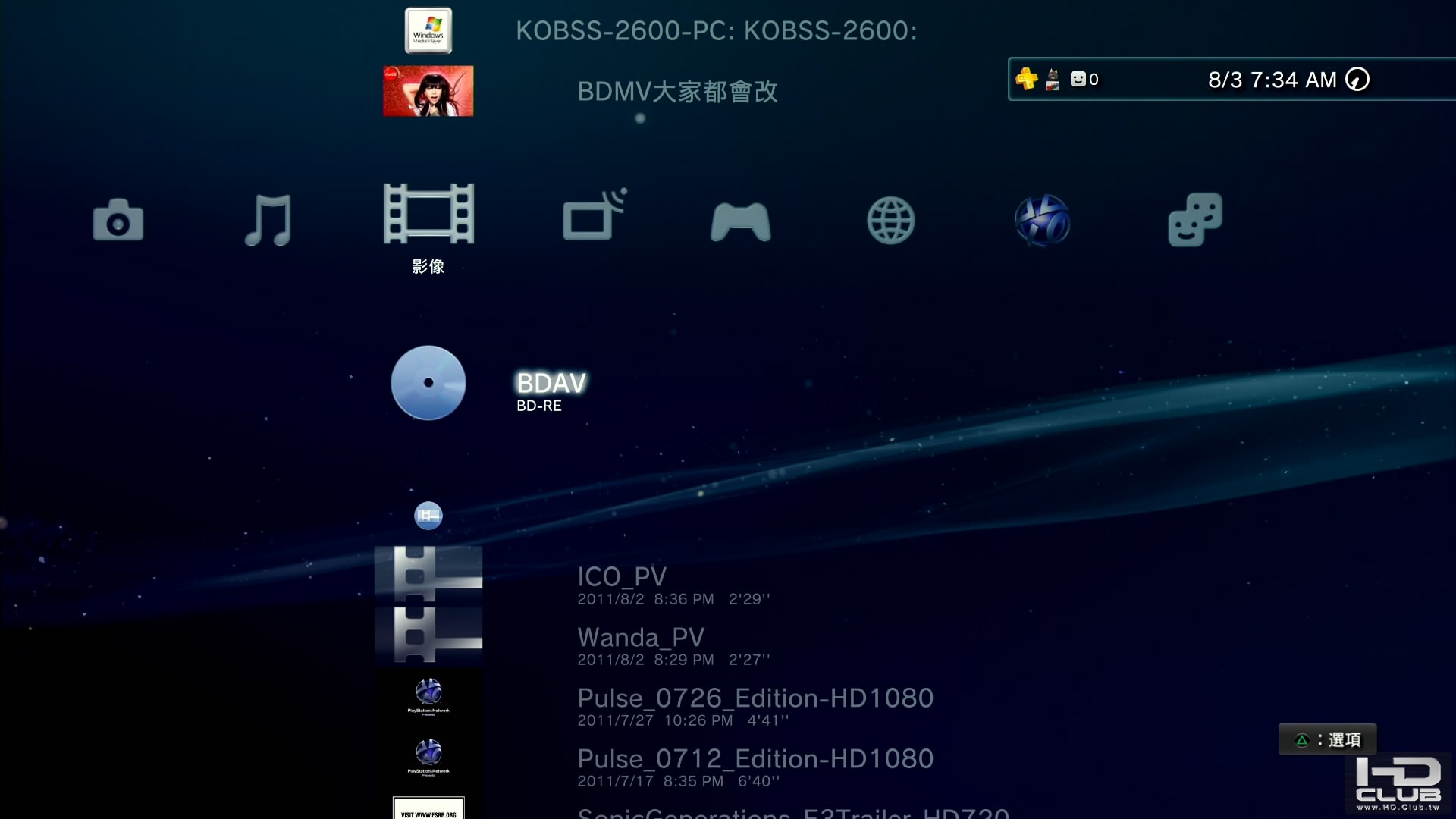

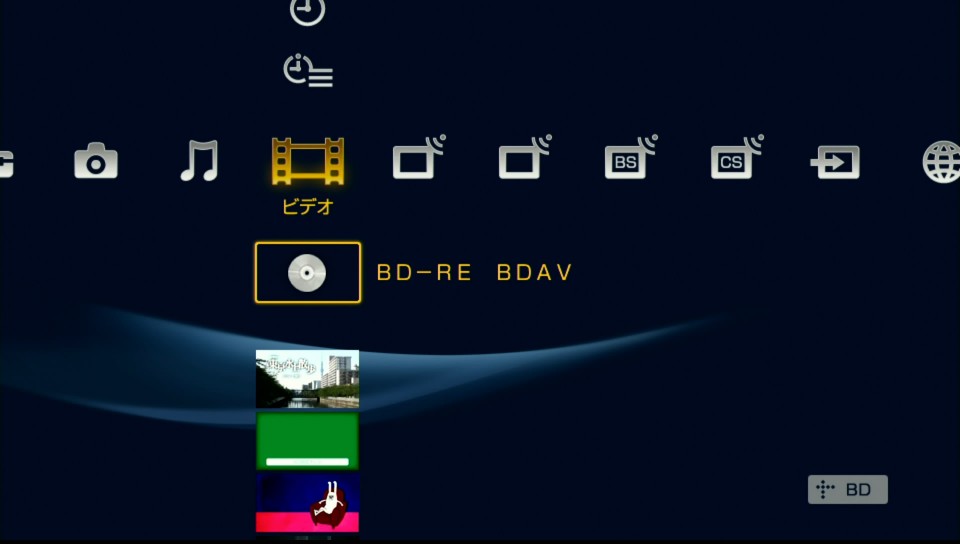

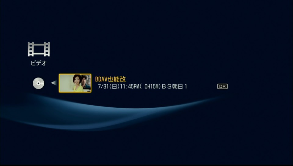

將這張碟片拿到 SONY BDZ-RX50 錄影機上測試...
殘念, 只認得 BDAV, 不認得 BDMV
若是移除 BDAV 資料夾, 只燒錄 PS3_CONTENT 以及 BDMV & CERTIFICATE
就可以播 BDMV 了.
基本上, 混合型藍光影碟, 就是多了 PS3 才能看到的部分, 一般藍光播放機並不會顯示這些內容.

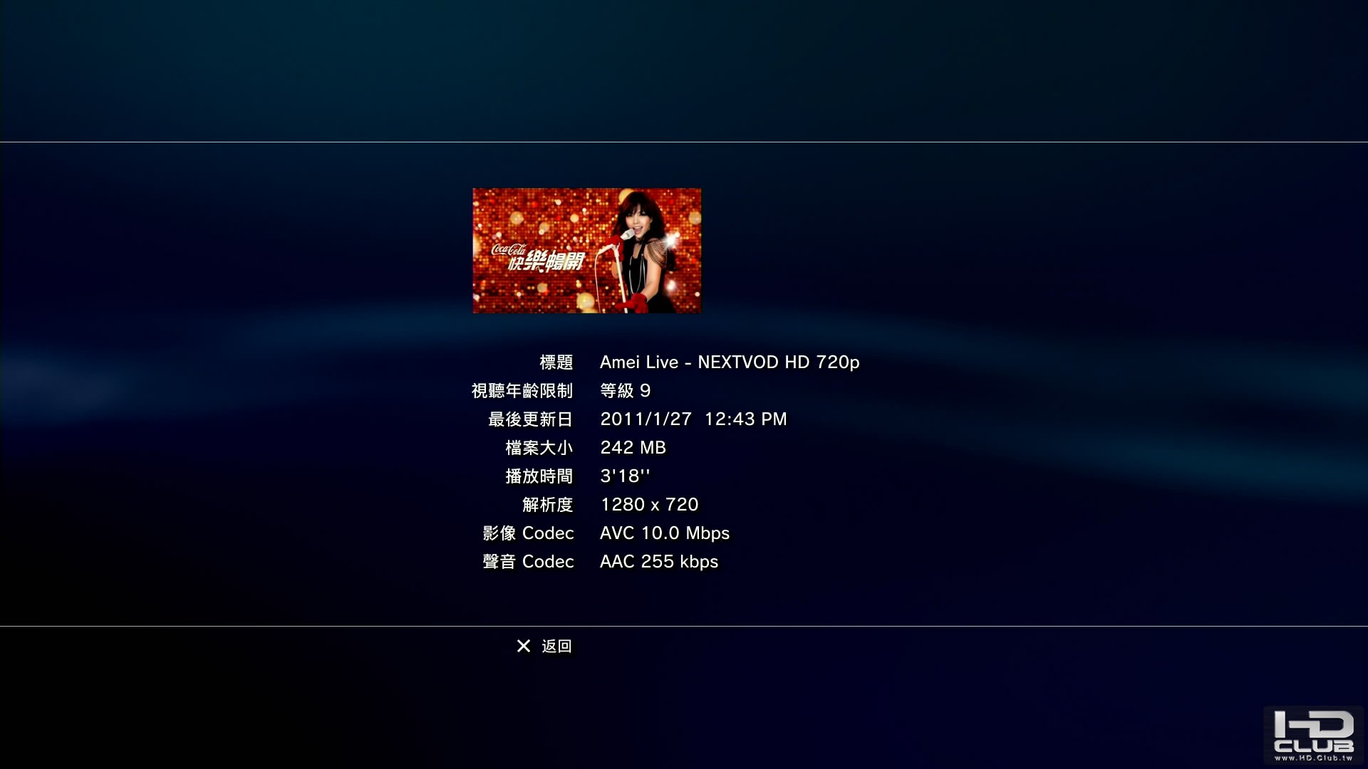

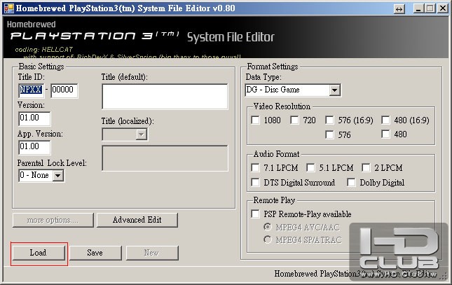

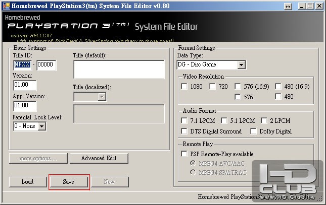

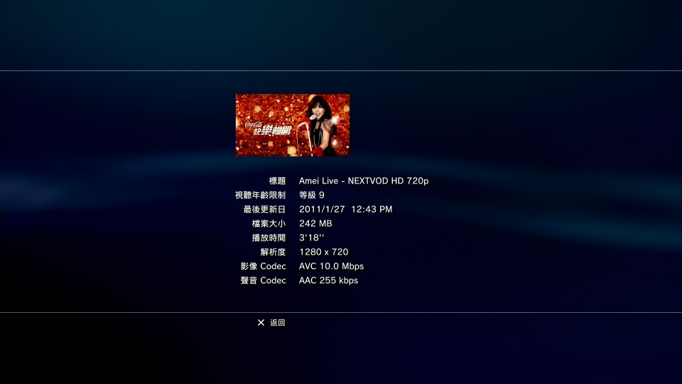

Q: 放了 H.264 1280x720P 的大多會出現 不支援的格式 有的可以點進去播放, 但是無法直接就顯示名稱
A: 媒體格式必須是 正常情況下 PS3 的 XMB 能夠播放的媒體格式 (推薦使用 MP4) , 解析度不限, 畫面比例不限

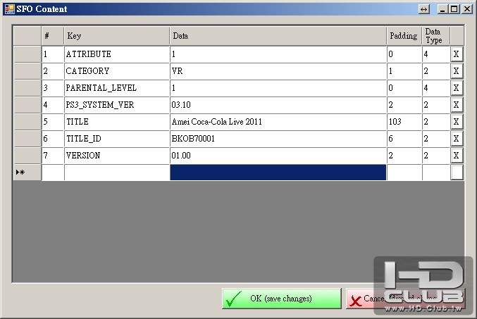

    要能夠顯示 "標題名稱" , 並不是改檔名, 而是使用 SFOEdit 修改每個物件的 PARAM.SFO 檔
讀取檔案後直接按下 Advanced Edit
如果要能顯示 "標題" , 請在 TITLE 參數欄位 填上要顯示的字串
之後 按下 OK 離開
最後再按下 Save 寫入 SFO

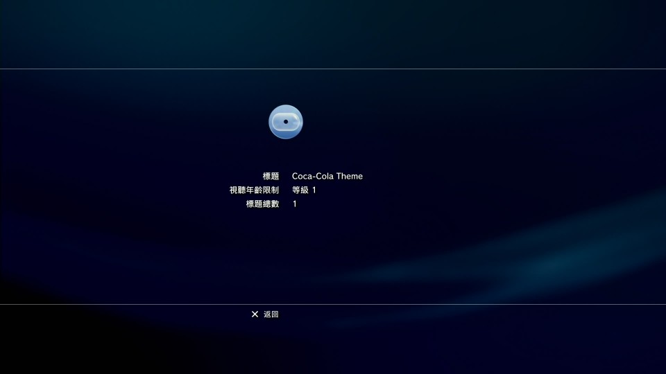

Q: 可否提供可以顯示 Theme or Video 名稱的 PARAM.SFO 檔, 供參考呢?
A: Theme / Video 都是使用同一個 PARAM.SFO 修改而來.
PARAM.zip (322 Bytes, 下載次數: 4)
Q: 請問 SFO 的 Data type 該怎麼設定?
A: PS3_CONTENT 之下的 PARAM.SFO , 需要將 CATEGORY 設定為 VR
    SFOEditor 並不認得 VR 這項參數, 所以上面的擷圖僅 "示意" , 並不是 "教" 您要按照這樣做, 修改前請自己想一下.
    改完直接 Save 就可以了, 存下來的檔案是 VR 參數, 不用擔心.
    SFOEditor 能修改的參數其實並不完善, 而且基本的 中文 or 日文 輸入都不能支援. 現階段還沒有更好用的軟體, 先將就點用吧...

本文章最後由 wirepole 於 2011-10-14 23:10 編輯
沒時間整理檔案, 也沒時間試
不過會不會其實根本沒那麼複雜
PS3_GAME = g = 67
PS3_UPDATE = u = 75
BDMV / BDAV = v = 76
THEMEDIR = T = 54
VIDEODIR = V = 56
依此類推, 那麼 MUSICDIR 和 PHOTODIR 會不會是
MUSICDIR = M = 4D
PHOTODIR = P = 50
或許已經有人試過而且自爆了
如果真的行不通的話, 那就沒轍了
真的就只能等有放這些資源的市售片出現了
註:
推理的規則很簡單
PS3 系統用的資料夾為小寫
PS3_CONTENT 用的外掛資料夾是大寫
而 16 進位代碼根本就不是什麼 16 進位代碼
不過是把資料夾的英文字首挖一個來用罷了
像上面貼的範例
拿到 16 進位編輯器下看
明顯就是 "gu" 的字樣
