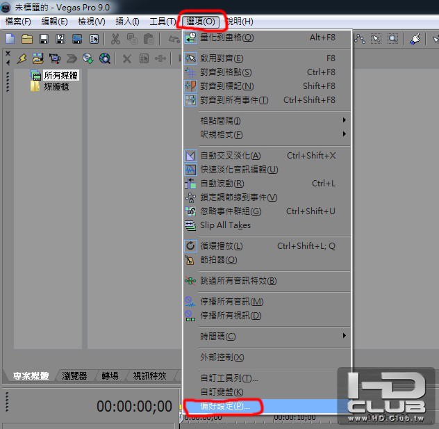

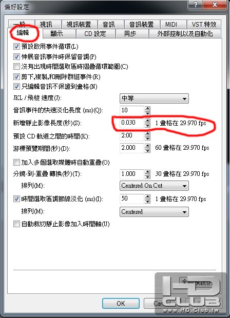

1.打開 vegas, 先進行基本設定,選擇選項,偏好.
2.選擇編輯功能表,修改新增靜止影像長度.
  這邊主要是讓新增的每一張相片,要播放多久的時間,這裡的設定也會相關於你當初拍攝星星時,每一張相片的間隔時間;
  因為星星會移動,如果間隔過久那拍下來的照片,在這邊如果沒有搭配好,那可能會看到星星快速的跳動著,要如何讓影片
  看起來移動平順,那也得自行研究一下,星星每秒移動多少度,我假設每秒要30格的話,那得間隔多久時間拍下,才能在後製
  時看起來平順的移動.

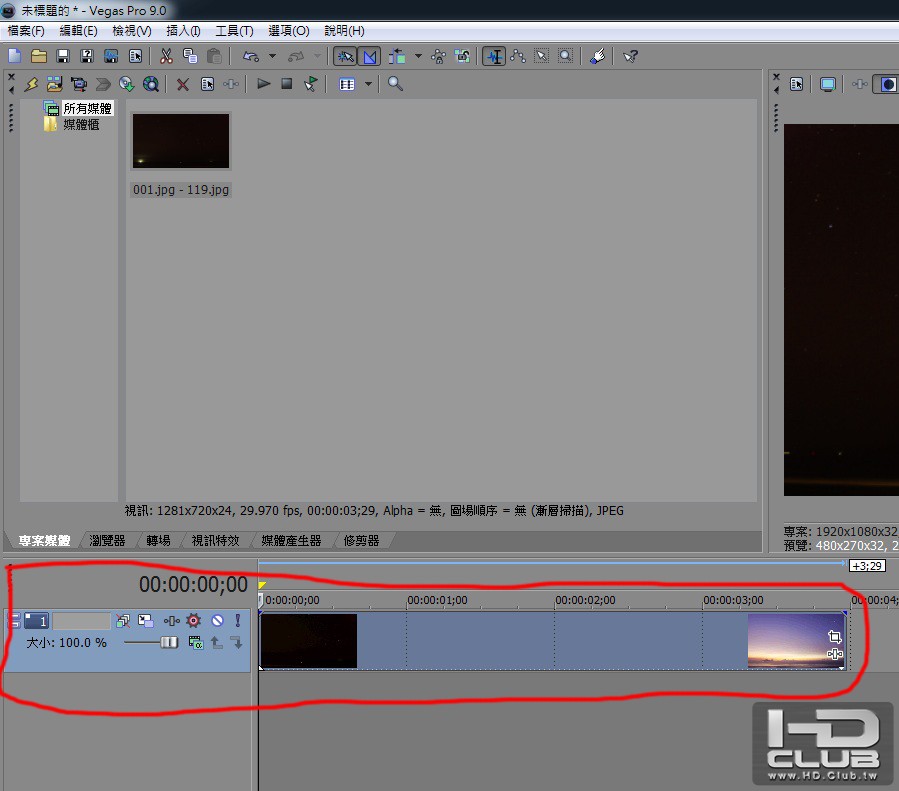

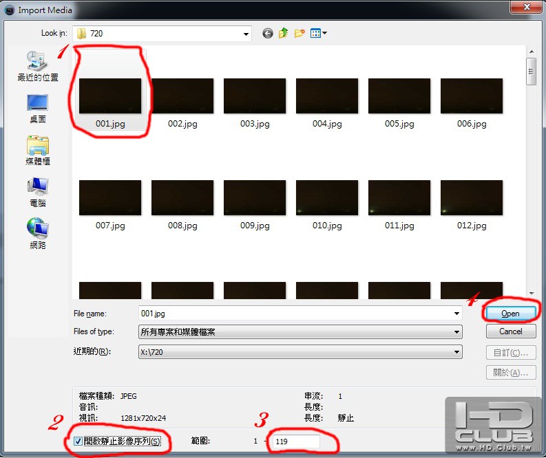

3.接著載入相片
4.請依照範例圖片中編號,
   1 選擇你相片庫中的第一張圖
   2 將開啟靜止影像序列打勾.
   3 修改你的最後一張相片編號.
   4 按下 open , vegas 將會自動將所有你要載入的相片,集合成一影片素材.

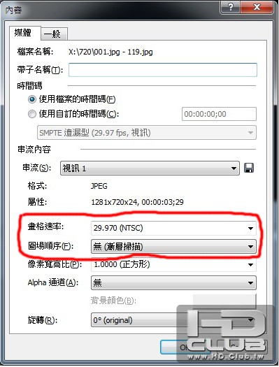

5.按下open後,會再跳出一視窗,注意畫格速率, 和圖場順序,其中圖場順序請選 無(漸層掃描),然後按下 OK 即可.

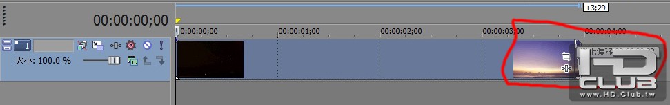

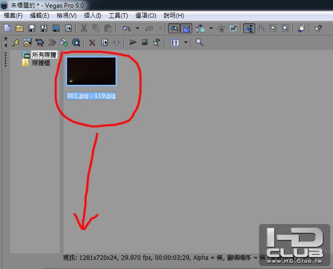

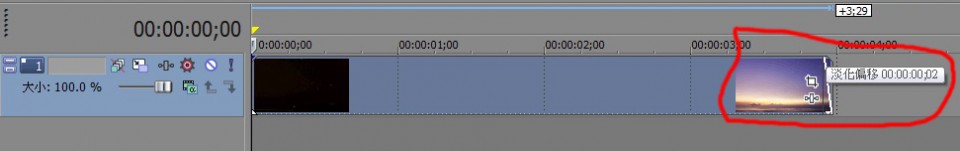

6.你可以看到在素材庫裡已經出現了一個素材,這個素材代表的是你所選的所有相片喔,很方便吧,然後請拖曳該素材到
  軌道裡.
7.看起來就像這樣.

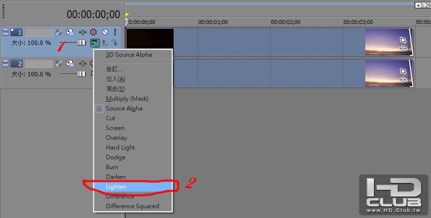

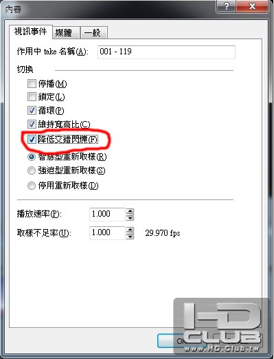

8.接著請在軌道內的該素材上,點選該素材,並按右鍵選取內容;將降低交錯閃爍打勾.

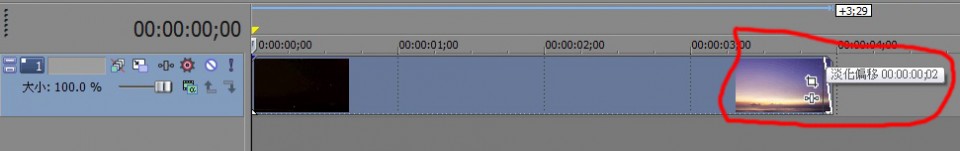

9.將滑鼠移到素材尾端,並待鼠標變成淡化偏移功能時,將它往左拖曳加入少許淡出效果.

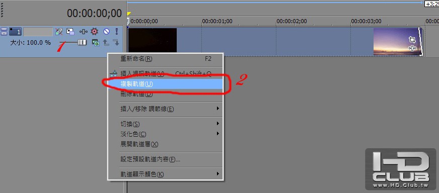

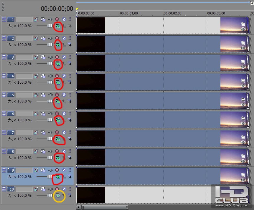

10.接著點選範例圖片中左方軌道功能 1 的位置,並按右鍵選取複製軌道.
11.複製出來的軌道編號是較少的,原來的會往後移,因此請點選 1 號軌道內一個綠色a小圖標,並選擇Lighten軌道合成模式.

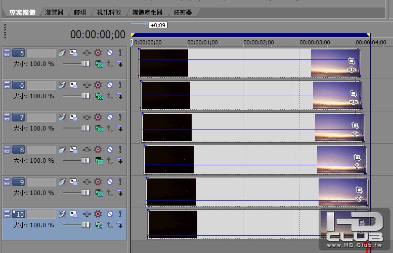

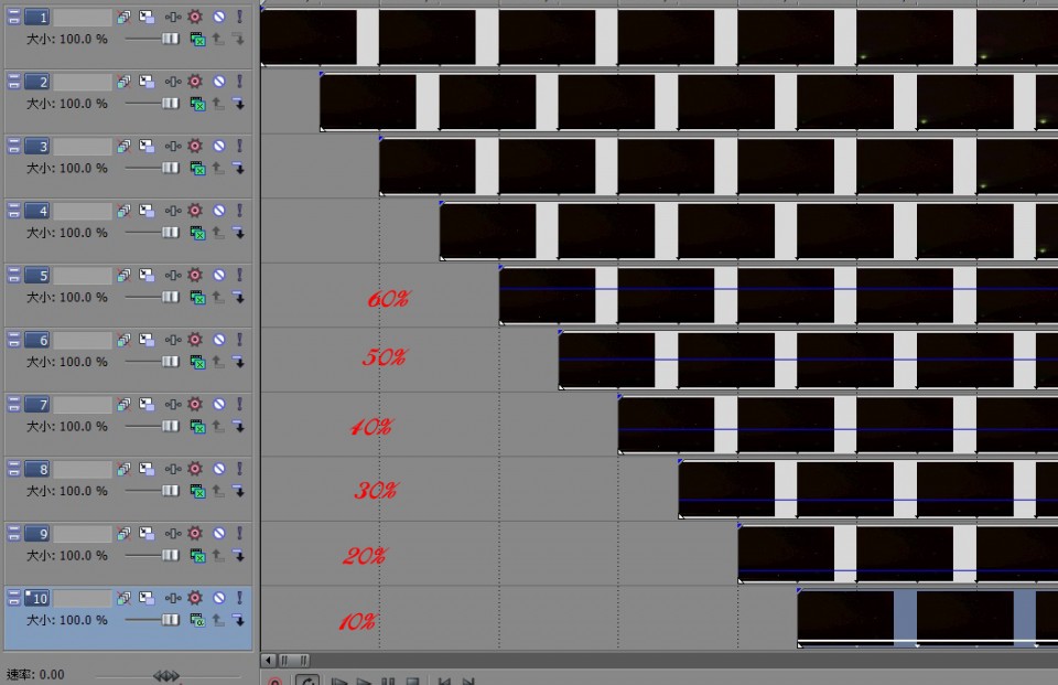

12.合成模式變更完後,請將該軌道再複製8個出來,如下圖所示. 這邊的用意在於你要讓流星拖尾多長,軌數越多尾巴就越長,請

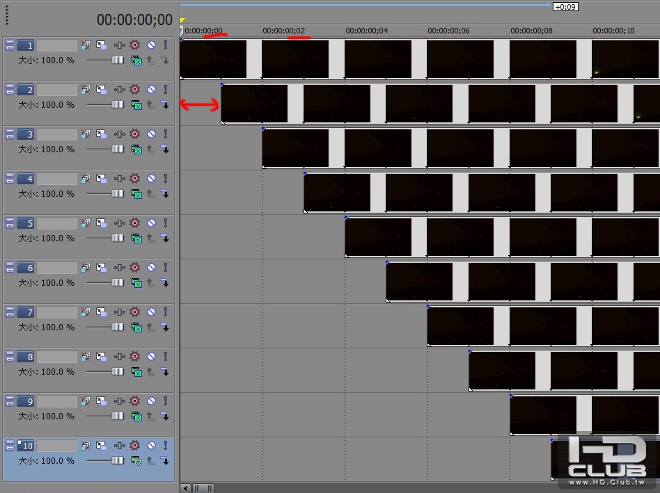

    請自行調配.
13.接著請從軌道編號2開始往軌道編號10,依序移動素材,如此例所示,相鄰軌道只差距一個畫格.
    這邊也必須你自行嘗試看看,間距多少,畫面會平順又有效果.

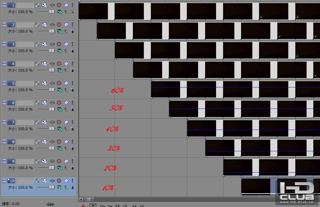

14.接著將滑鼠移到第10軌道,並指著該素材的頂端,將會出現不透明度100%,請將滑鼠左鍵按住,往下拉到10%.
     依序第九軌 20% ~~ 一直到 60%, 這邊的用意在於讓星軌的尾巴,降低透明度,這樣看起來就像流星的尾巴了.
     調整的像不像,要調多少軌,看你喜歡囉.
15.調整後如下圖.

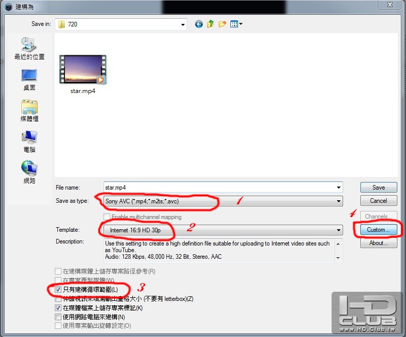

17.接著就要輸出囉,請點選如下圖標

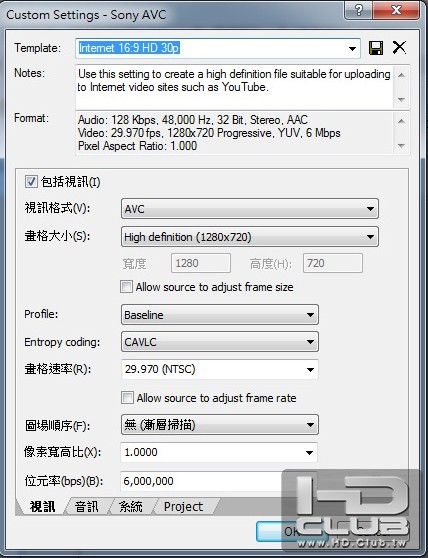

18.它會跳出一視窗,讓你選擇你要輸出的格式,請自行選擇適合的範本,但請依照下圖編號
     先選編碼格式,才會有該格式的範本可選,接著勾選只有建構循環範圍,若要再更進階的
     設定,可以點選4號 Custom.
19.如有選 custom 的話,會再跳出一視窗,讓你作更進階更自由化的設定,這部份就看你自己囉.
至此已完成所有步驟,你可以輸出來看成品囉,有好的作品也請多多分享喔 ^_^
