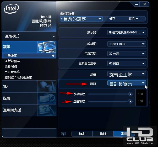

發表於 2011-8-12 20:06:09 | 顯示全部樓層

 樓主| 發表於 2011-8-12 20:17:32 | 顯示全部樓層
LJL 發表於 2011-8-12 20:06
囧"
點過沒反應 是說要直接把他縮小些嗎?
我用100 100 一樣是超出螢幕 好奇怪~"~
重開機還是一樣....我漸漸懷疑是SONY本身的問題了?
