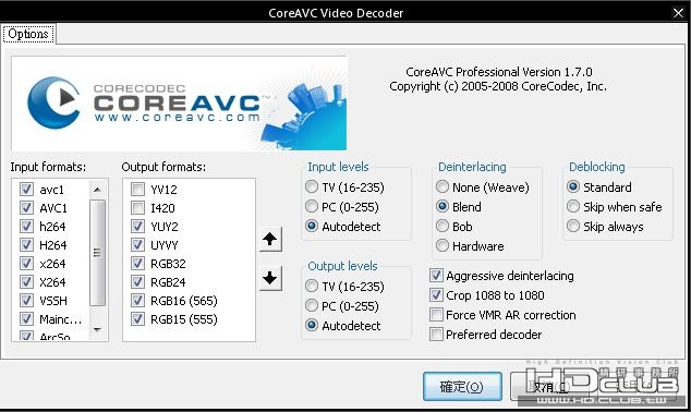

我的 CoreAVC 是 1.7.0.0 版的
想請教一下
要如何設定才是以畫質最佳的情況下去跑
以下是我目前的設定
謝謝

我的設定圖給您參考
Output formats把YV12,I420去勾,這樣才可輸出YUY2
Deinterlacing預設的Blend就蠻好用的
另外如kmp的視訊轉譯器是使用VMR9的話,就把Force VMR AR correction勾起來,我自己是用EVR所以沒勾
Output levels如遇到某些片子黑階浮起來,可選擇PC (0-255)
它的Autodetect基本上就是TV (16-235),並不會自動幫您切換成PC levels,需要手動切換
基本上是這樣,給您參考看看

請教一下
如果只是使用 MPC 的 Overlay Mixer
那 Force VMR AR correction 要勾嗎
謝謝

請問一下,如果影片是電影類的24P(23.976fps),還有須要做Deinterlacing嗎?

我在OUTPUT FORMATS那邊也是不知道該怎麼選, 好像是輸出的顏色會有不同對吧? 似乎要AB TEST比較才看得出來.

可以不用勾選

基本上都選擇預設的Blend即可

黑階發現過黑或是浮起來(灰灰的),再去更改即可
