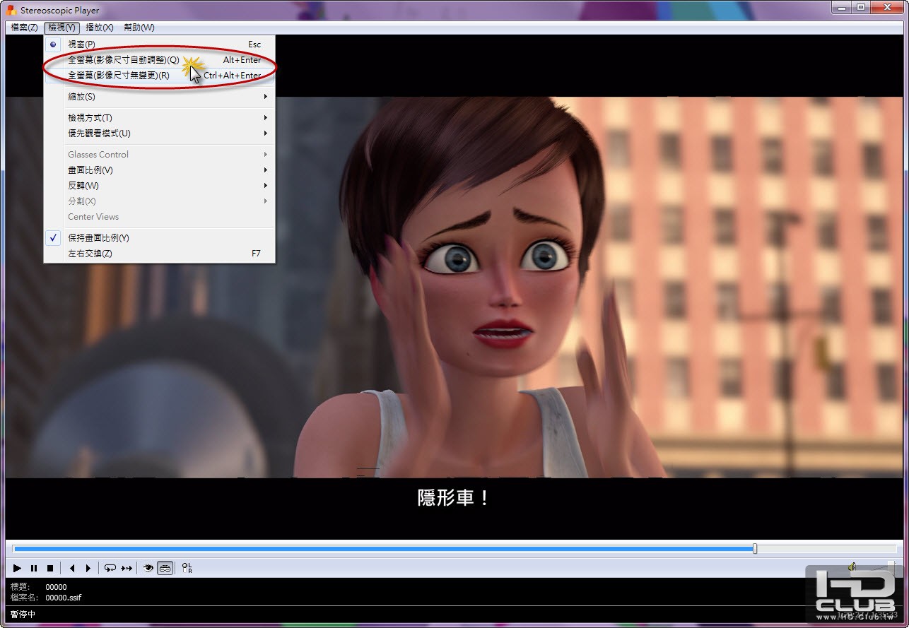

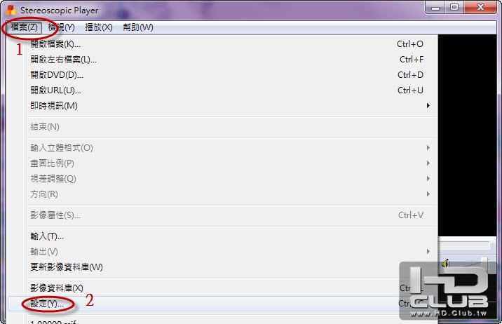

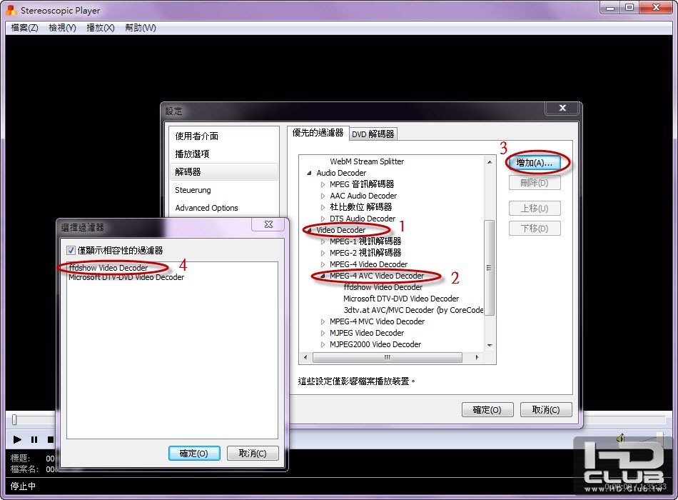

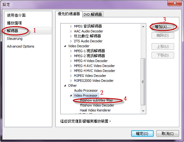

1. 首先,開啟Stereoscopic Player軟體,然後選取工具列的"檔案",然後再選取"設定"標籤。

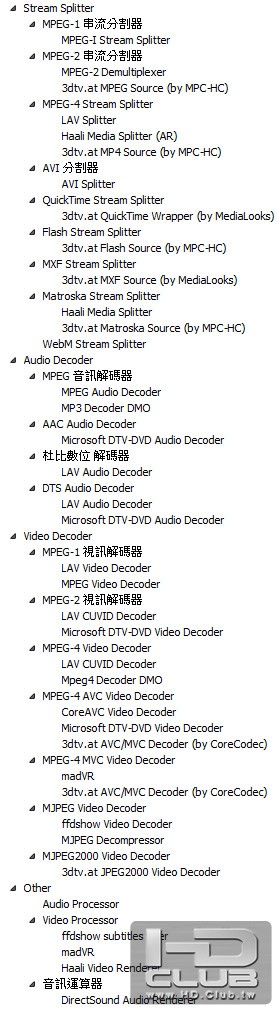

2. 接下來,開啟"解碼器",選擇"Video Processor"選項。然後再按下右上方的"新增"按鈕,加入"ffdshow subtitles filter"這個項目。
3. 再來,選擇"Video Decoder"裡的"MPEG-4 AVC Video Decoder",然後再按下右上方的"增加"按鈕,加入"ffdshow Video Decoder"過濾器。
另外我也將MPEG-1、MPEG-2都加上這個過濾器。

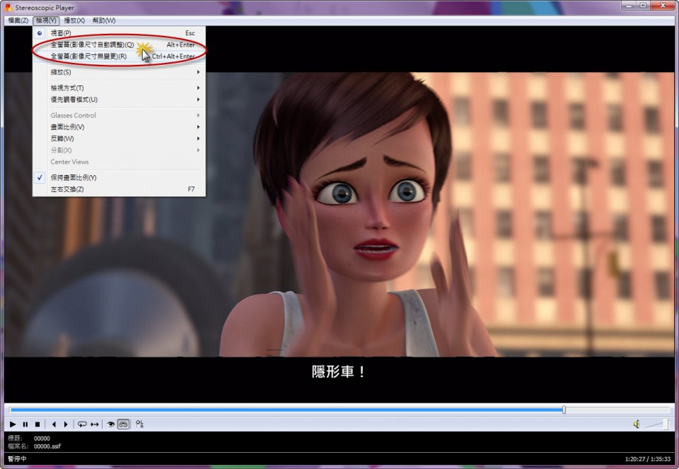

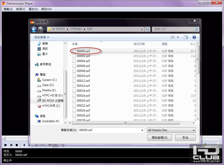

4. 再來就是開啟Blu-Ray裡的ssif檔案了。(無論是BD ROM裡的藍光片,或是電腦裡的ISO檔都行)

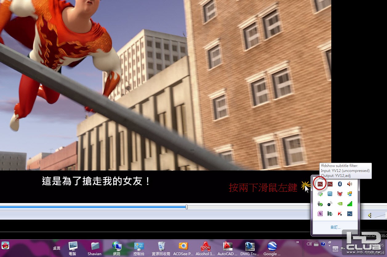

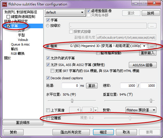

5. 開始播放後,將滑鼠移到Windows工具列中的通知區域,然後在"FFV"的紅色圖示上按兩下滑鼠左鍵,就可以開啟字幕設定。

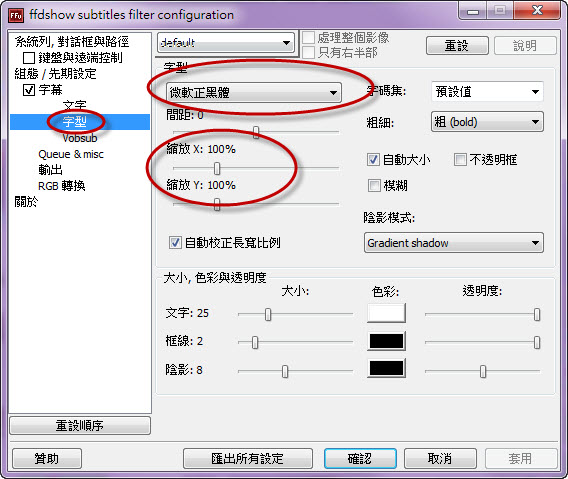

6. 進入ffdshow的設定畫面後,首先將左方的"字幕"選項勾選起來。然後將字幕檔案載入進來。下方的水平位置和垂直位置,可以調整字幕出現的位置。
如果要呈現字幕的立體感,可以將"立體感"選項勾選起來,然後再利用右邊的調整軸,調整適合的視差。
7. 選擇右方的"字型",就可以讓字體變成自己喜歡的模式。下方的縮放XY軸,可以調整字體的長寬比例,這個功能在播放3D影片橫縱方向放大時可以用到。

Stereoscopic Player成功加載最新版ffdshow(rev3966 2011-08-09)的 ffdshow subtitle filter。解碼器設定如下:

經過測試,ffdshow的最新版本(rev3966 2011-08-09)也成功地在video processor加載 ffdshow subtitle filter,當然播放ssif檔案時加入字幕就沒有問題了。
試了半天,就是解碼器的調整問題。我目前的設定如下圖:
只能說,解碼器,我還真是搞不懂你啊!
