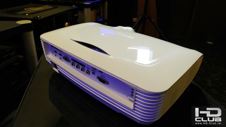

HD33以NT$65,888元的定價,讓消費者輕鬆享有高規格的1080P 3D劇院級影像呈現,搶佔大尺寸3D電視市場!HD33真實解析度1920x1080,亮度為1800流明,對比度最大值達10,000:1,支援HDMI 1.4a藍光3D格式,只要接上3D藍光播放器,即可觀賞1080P高畫質立體影像。在3D模式下仍可啟用高階劇院機的PureMotion功能,觀賞動態影像更平順流暢,同時保有電影高畫質質感。HD33新穎的流線造型,採用白色鋼琴烤漆,更添品味與質感。

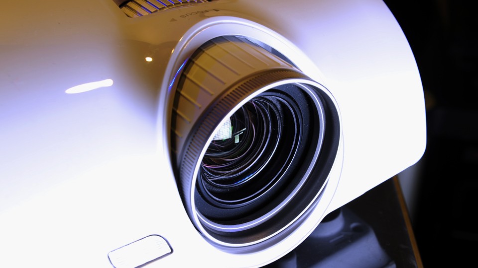

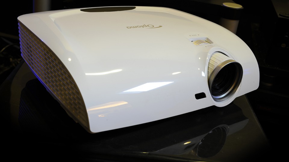

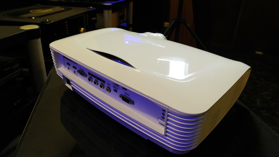

外觀:

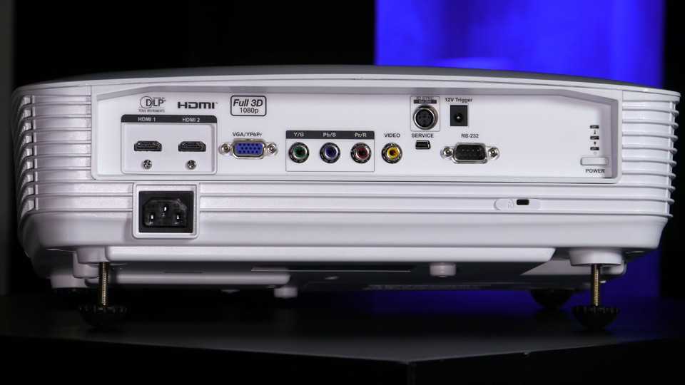

規格:
單片式 0.65” DC2 1080P DMD晶片
真實解析度:1920 x1080
搭配6段式RGBRGB, 4 倍速色輪
亮度:1800 ANSI 流明
對比:ANSI 對比 4000:1 (最大值)10000 :1(智慧動態影像功能開啟)
均勻度:80%
3D 兼容性: 支援所有HDMI1.4a規範的3D格式,包括side-by-side format 與 top and bottom格式.
內建PureMotion 倍頻功能
投影鏡頭
F# 2.55~2.87, f = 22.41~26.82 mm,
1.2X 手動縮放及手動對焦鏡頭
Offset 偏移116 % ±5%
投影尺寸(對角線) /投影距離 37.6 吋~ 301 吋 / 1.5 公尺 ~ 10 公尺
投射比 1.5 ~ 1.8 :1(投影距離/螢幕寬度)梯形校正垂直 ± 5°

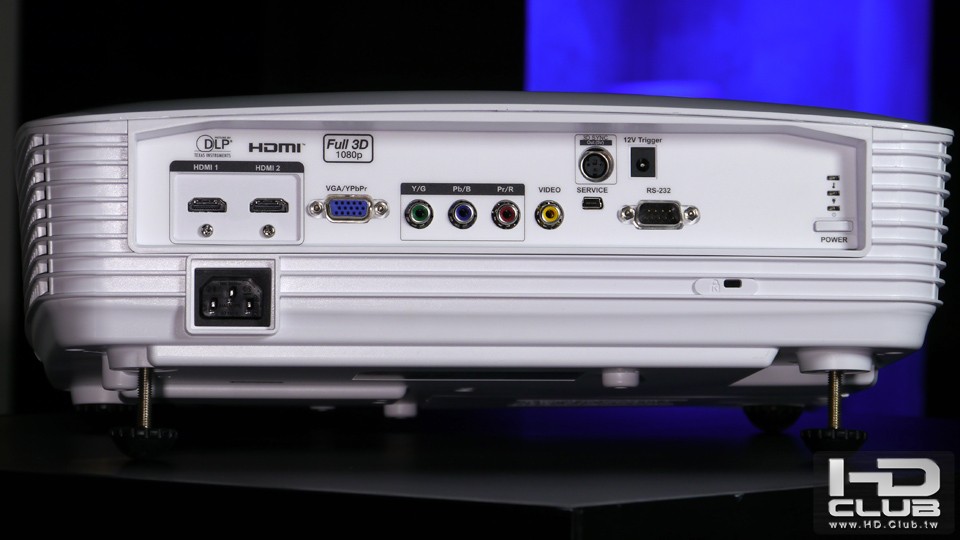

介面:
畫面表現/2D部分:
畫面表現/3D部分:
優點:
目前市面上最便宜的DLP 1080 3D機種,卻有高達1800流明的投影亮度。
投影亮度在3D表現中是很關鍵的一環,原有HD投影設備的用家,在不更換投影布幕的情形下,很容易就可以邁入3D新視界!!
相容VESA規範3D眼鏡,未來可以通用不同廠牌的3D眼鏡。(west)
承襲DLP的優勢 , 完全無Cross talk現象(3D串影) , 3D立體感極佳。
亮度高達1800ANSI流明 , 適合增益值不高的布幕。
第一台10萬元內搭載PureMotion動態補插技術的3D投影機。(fred)
缺點:
售價考量HD33只選用DC2的DMD為投影元件,對比部分與畫面最黑的位階稍嫌不足。
附贈的眼鏡效果比先前的效果差,DLP link的紅色竟然濾不乾淨!!(west)
原廠預設值色彩飽和度不足

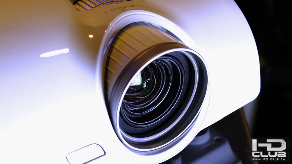

鏡頭素質不高 , 畫面的通透感略為遜色
成本考量下採用DC2的DMD晶片 , 原生對比稍差
無鏡頭位移功能 , 架設需多費心力。(fred)
小結:
訂價上雖然HD33定位為入門機,仔細看規格與實際畫面表現,已經威脅到其他高價機種了。包括搭載了Scalar 採用Pixelwoks 最新影像晶片,可處理HDMI1.4 藍光3D 電影格式.影像完美不失真,加上Optoma引以為傲的PureEgnine 內建強悍的進階影像處理介面可微調(PureMotion & PureColor & PureDetail 引擎提供前所未有的3D立體景深和順暢畫質及豐富色彩),以及進階的影像微調功能,四種Gamma 模式超過50 種顏色基調,可搭配各種影視影片內容作調整。另外在HD33上也支援專業色彩調校ISFccc認證。(west)
整體來說這台HD33的3D效果極佳 , 完全無Cross talk現象(3D串影) , 表現如同上半年的SHARP Z17000 , 加上更為明亮的光輸出與PureMotion動態補插 , 6萬多台幣的售價很適合對3D畫面有興趣的玩家考慮。(fred)

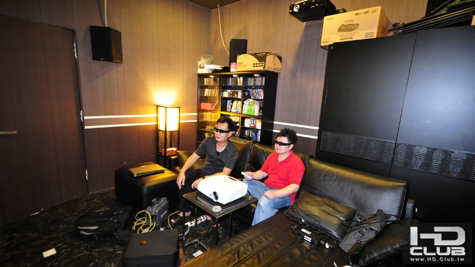

前幾週Optoma原廠將這台HD33送達精研總部時,終於讓小弟有這個機會好好接觸此機真正的表現。

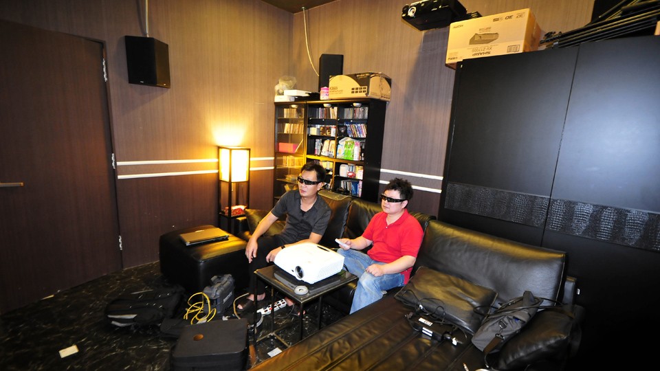

測試搭配的器材如下:
Grandview 130吋固定框 增益1.0
播放機:SONY PS3

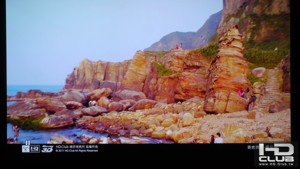

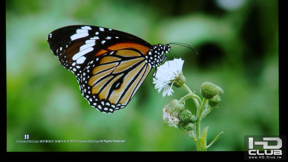

2D表現:

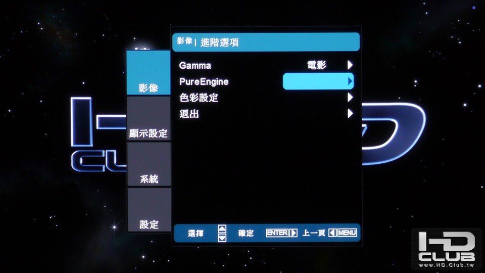

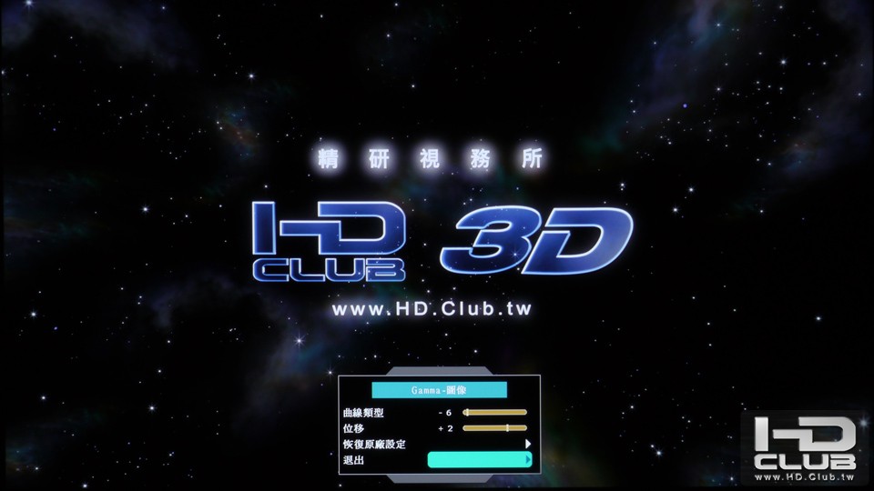

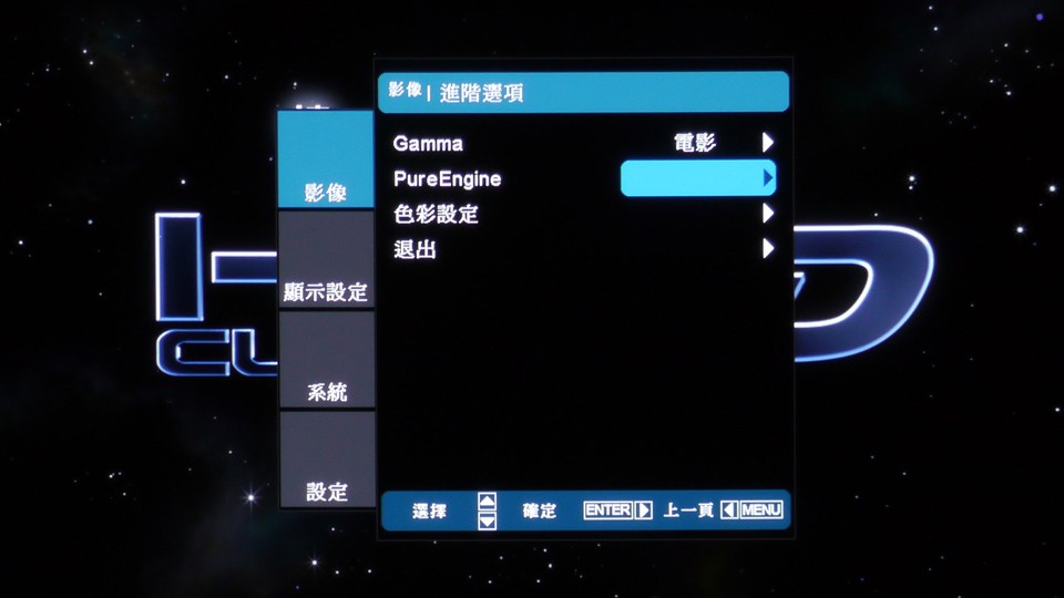

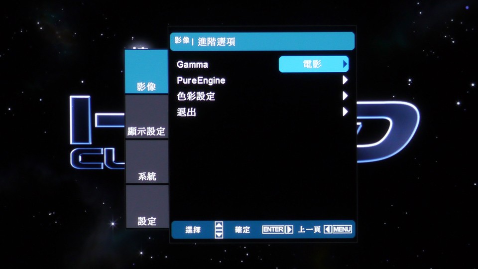

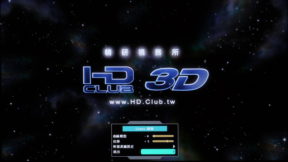

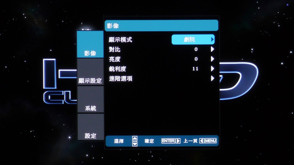

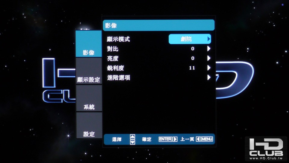

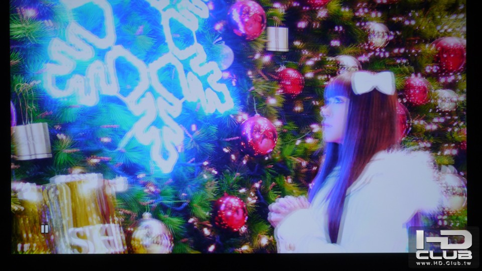

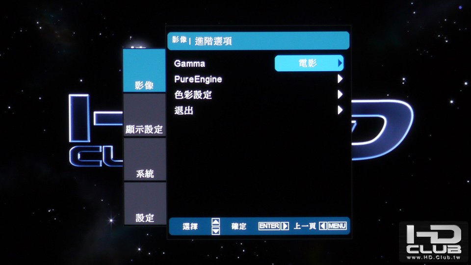

上面提到小弟在音響展上對於HD33的色彩表現不甚滿意,利用AVCHD測試軟體確認了黑位準與白位準無誤後,選擇原廠電影模式播放,在不更動原廠預設值的狀態下,的確是發現此機的色濃度不足,播放我所熟悉的黑暗騎士,細看人物的膚色表現,居然偏於蠟黃。如果一台劇院級的投影機無法呈現自然的膚色表現,那麼在描繪其他物件的真實感都要打上大大的折扣,為此小弟再次換上AVCHD測試軟件搭配THX眼鏡式藍色濾片調整色彩飽和度(Color)、色調 (Tint)調整,將預設慢慢的拉回正確的數值之後,再次播放黑暗騎士並來回調整色濃度驗證結果,果然熟悉的膚色出現了,紅潤有精神的臉部表情才能讓我好好的欣賞電影,各場景中物件的描繪也較為真實自然。

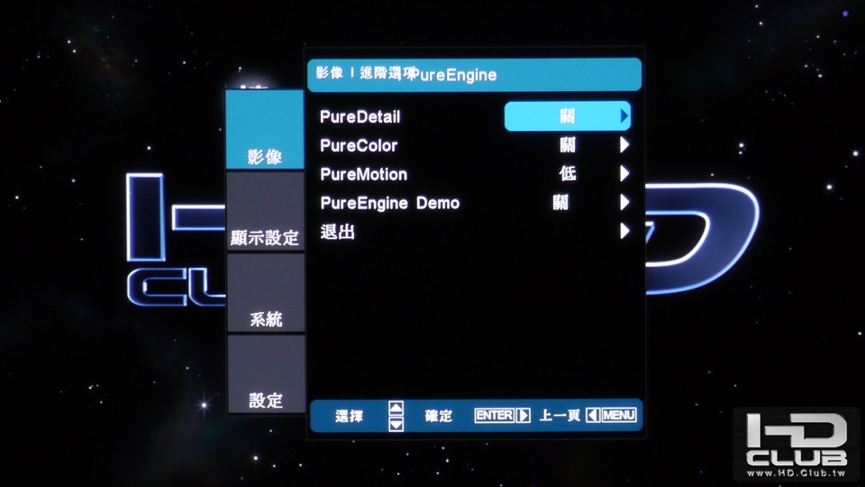

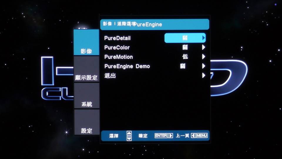

將畫質調整到我覺得滿意的數值後,開始測試Optoma的動態補插技術PureMotion ,原廠提供三段強度可供選擇,根據業務的說法,這一代Optoma的PureMotion是能將1080/24p的畫面倍頻到144p ,不過小弟個人還是將檔位定在最弱的那一段,整體的平衡度較佳,這個檔位帶點些微的24p抖動感,卻不會因場景快速移動發現明顯破綻,如果將PureMotion開到最高,我想可能會較為適合動畫片。

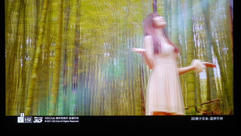

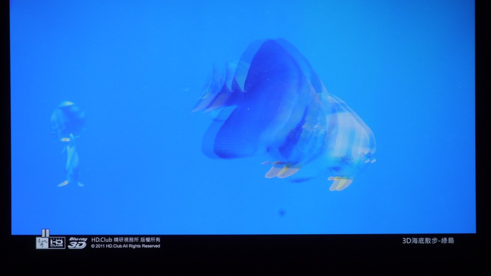

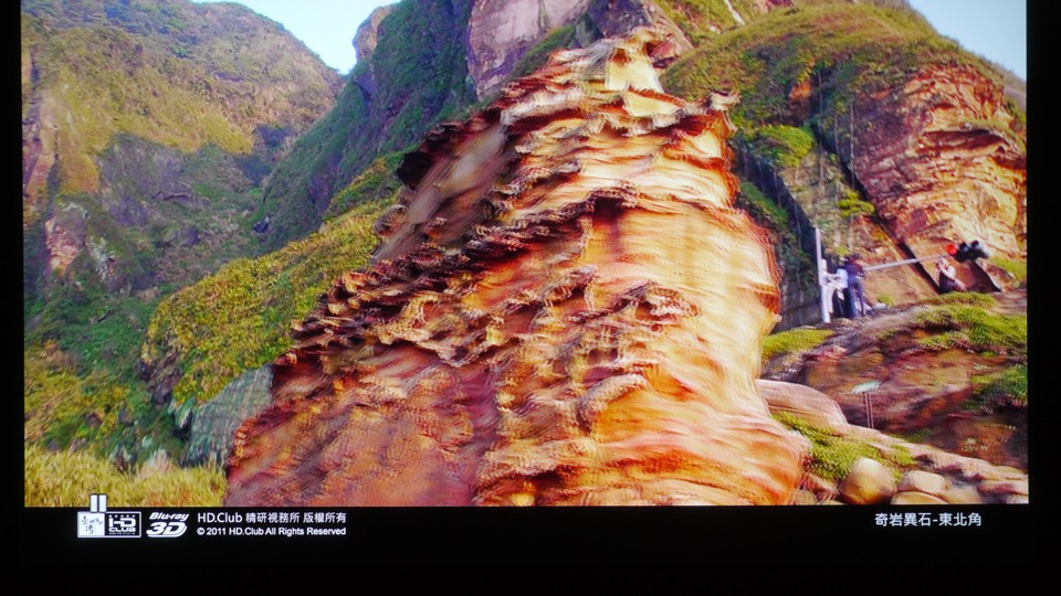

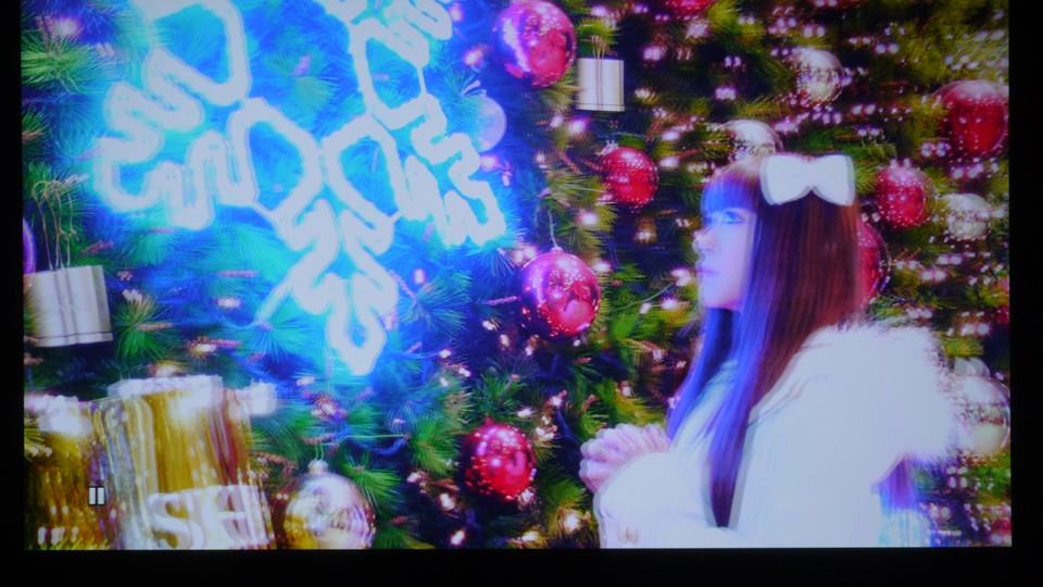

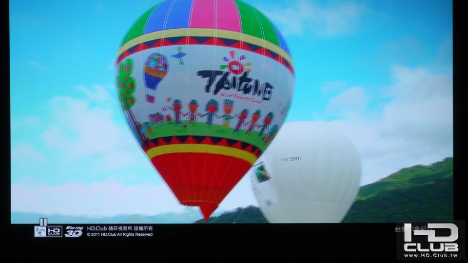

3D表現:

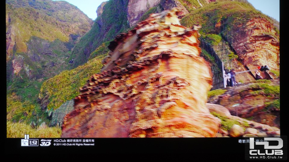

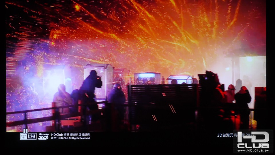

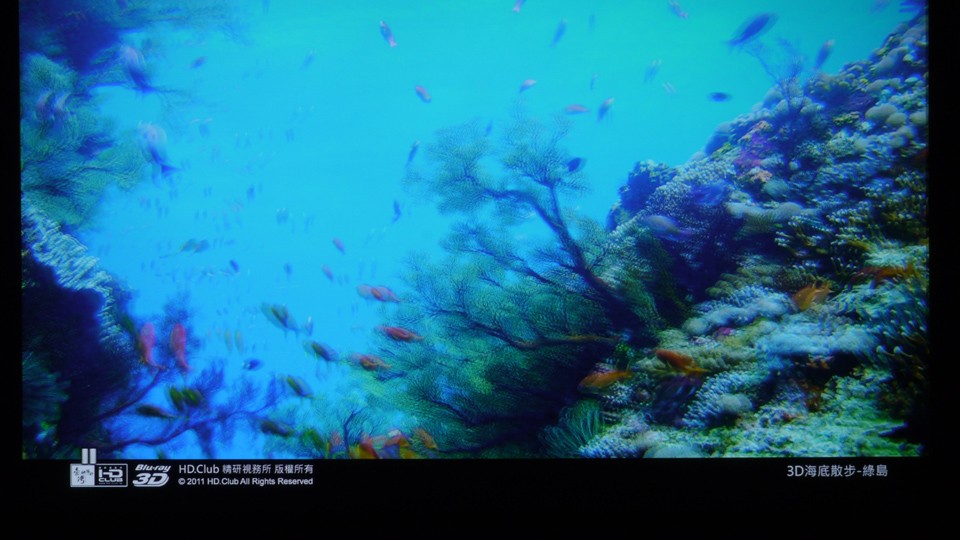

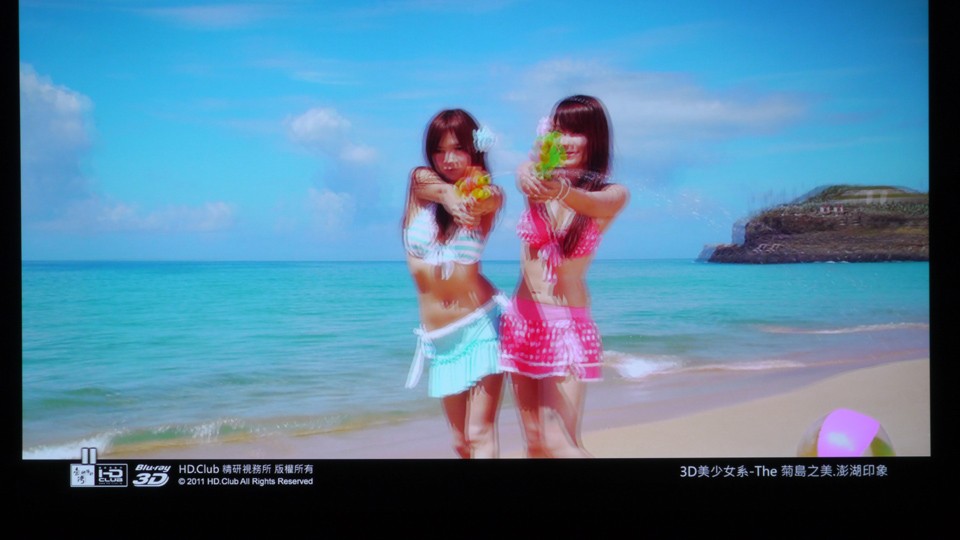

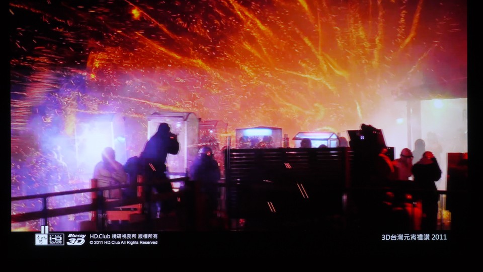

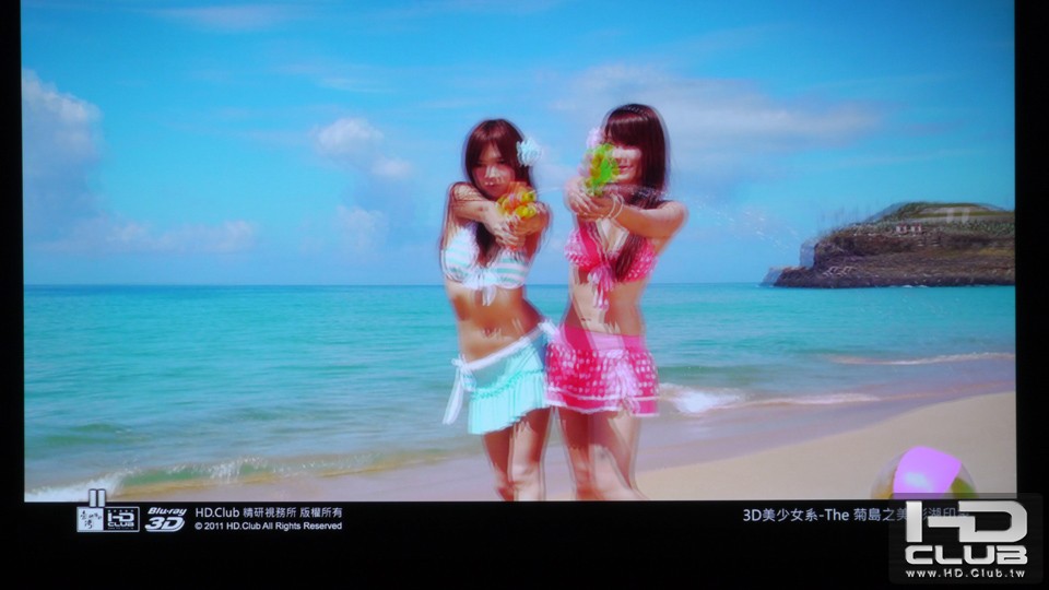

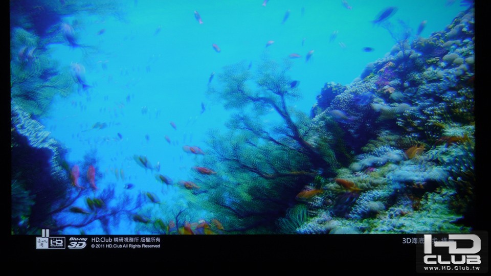

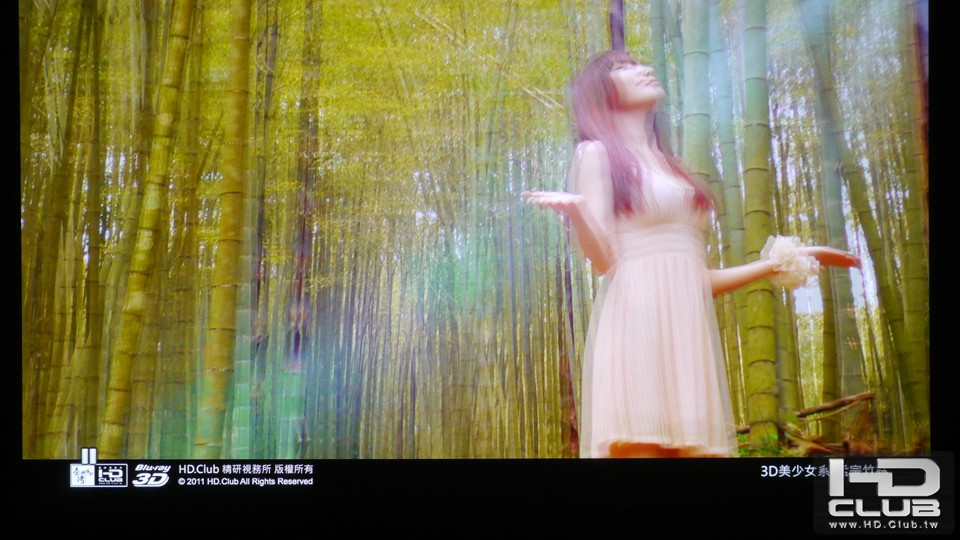

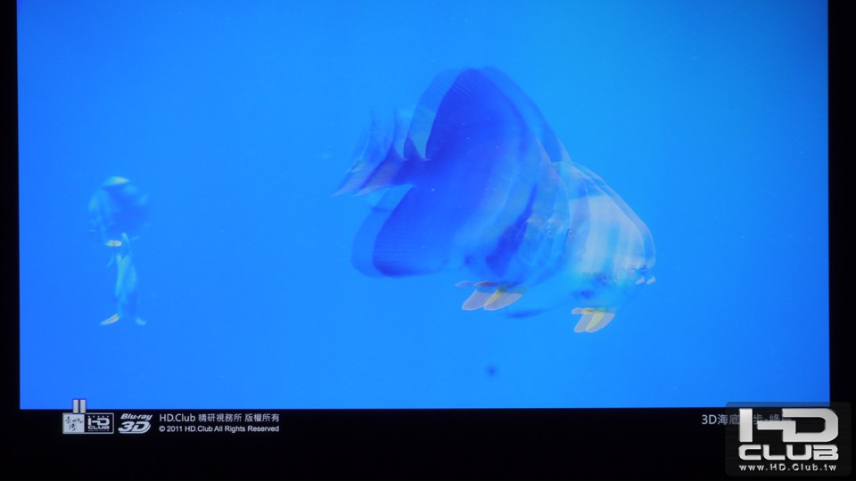

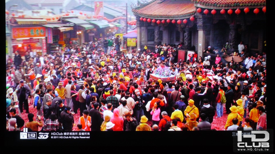

本機在啟動3D模式時會自動將燈泡輸出提高以平衡帶上3D立體眼鏡後減損的亮度,由於音響展中我看到HD33播放的是3D阿凡達,所以這次我也先試3D阿凡達的表現,這次的體驗也完全推翻我對於此機色彩不夠飽和的印象。與精研總部同為DLP的SHARP Z17000相比,Optoma HD33的亮度是優於Z17000 , 加上PureMotion動態補插,整體的3D效果更顯優勢,3D舞力全開第19章節最後的對決相當精彩,舞者快速移動光影變化明暗交錯的場景更凸顯DLP高ANSI對比的優勢。3D動畫馴龍高手第6章節主角與魅影首次的試飛,我將PureMotion開至最高測試HD33在高速移動場景裡的能耐,嗯..還不錯,沒有讓我查覺到任何不自然的圖像錯誤。

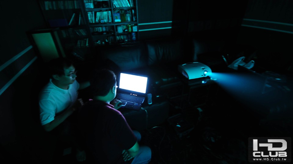

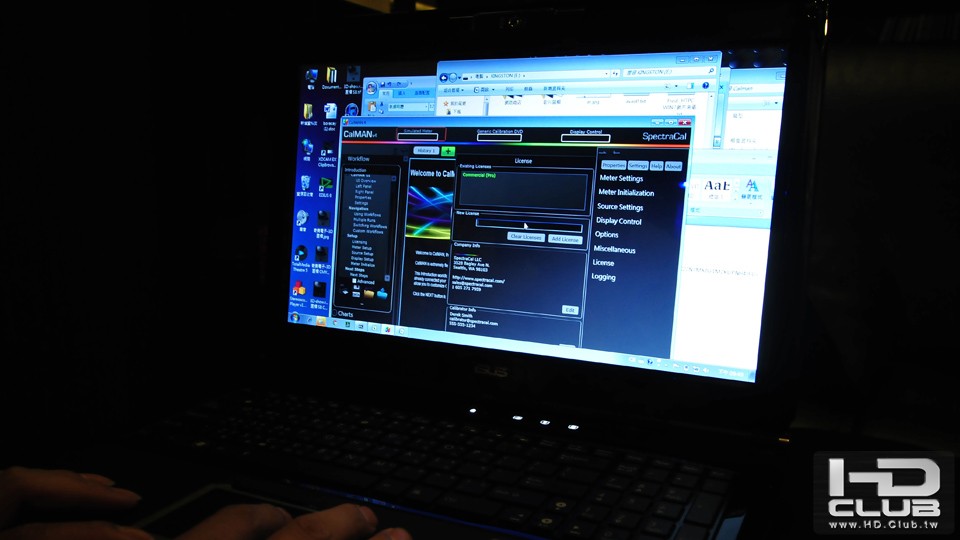

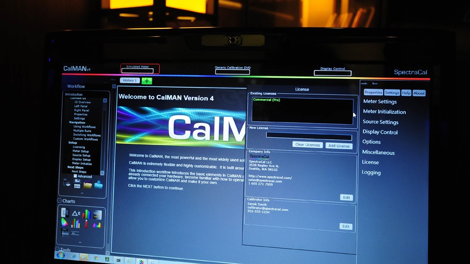

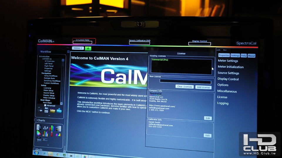

幾天的接觸下來小弟對HD33的了解也更深一層。但是為了更深入的挖掘該機的實力,上週也與真平版主相約在總部針對此機的白平衡 , 色解碼等做更詳盡的測試,小弟也陪同真平大量測了一個晚上,將結果數據化,提供對此機有興趣的玩家參考。

2011/8/24補充:
今天下午Optoma的林宗毅博士與RD/PM等齊聚HDCLUB總部 , 原廠針對HD33的特點向小弟說明...
原來在電影模式下 , 原廠預設的色彩飽和度並非歸0 , 而是+8 , 這與小弟用AVCHD檢視下的結果相符 , 總之原廠很重視週日舉辦的體驗活動 , 希望當日能將此機最好的一面呈現給會員朋友
