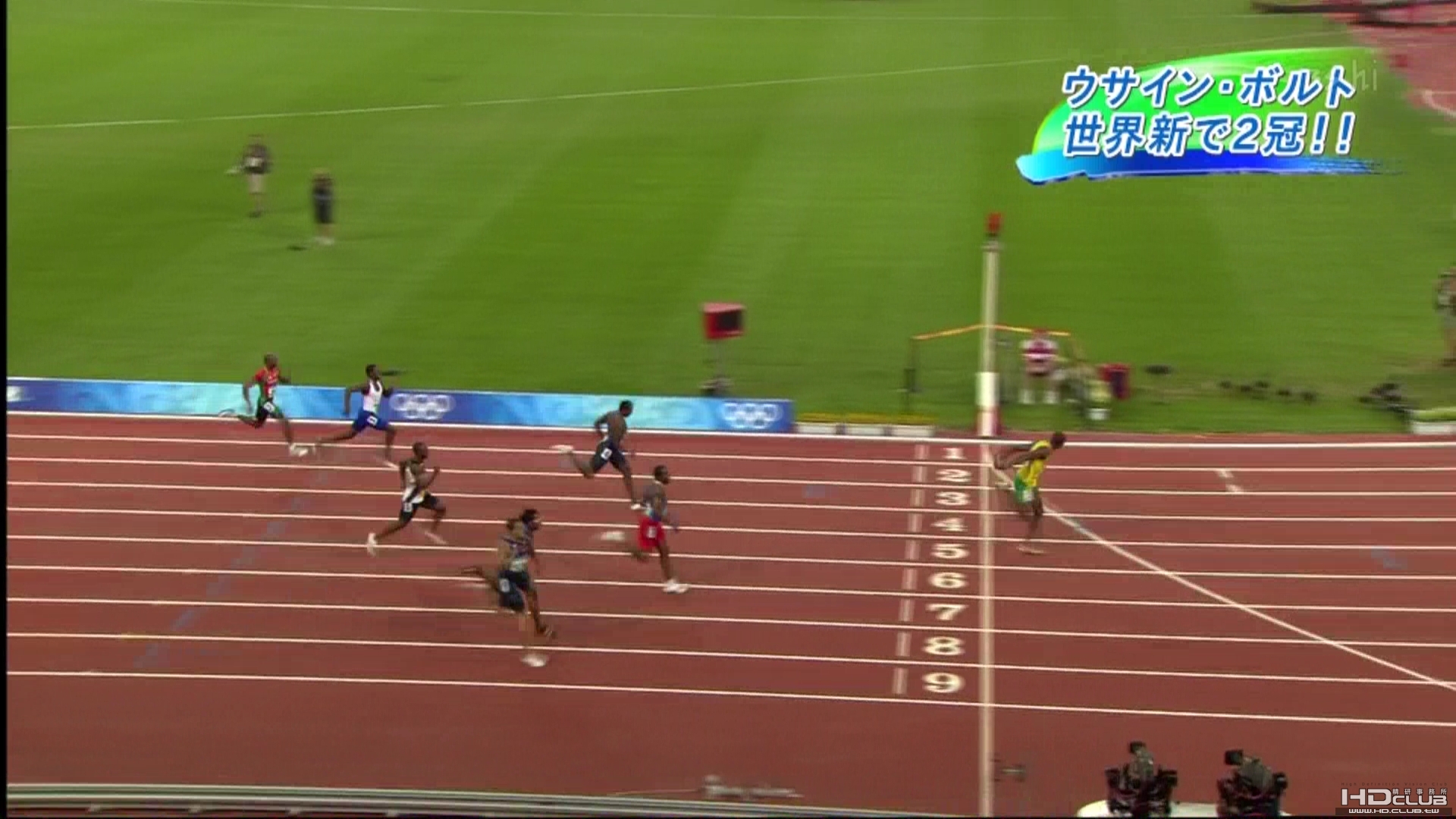

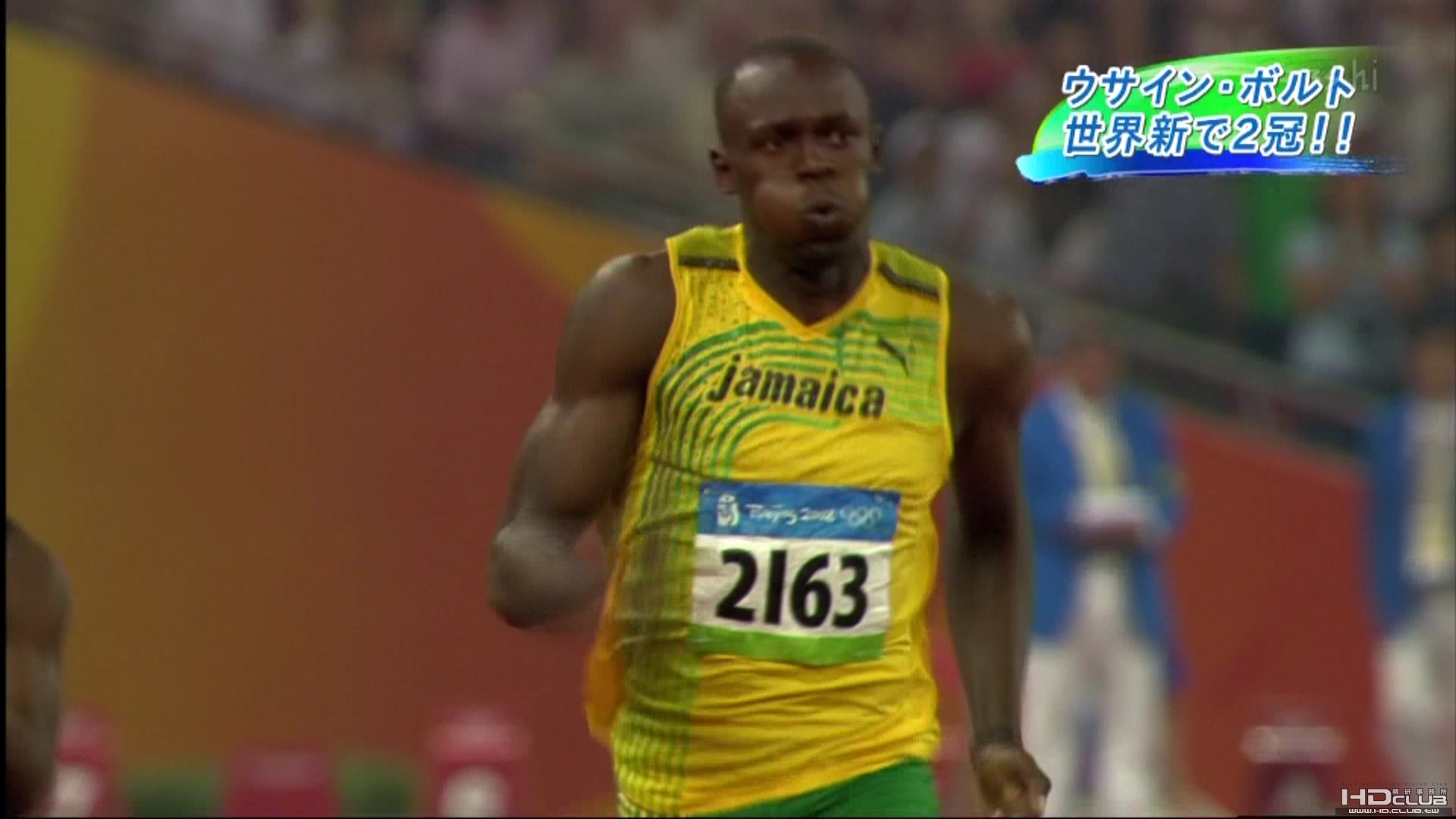

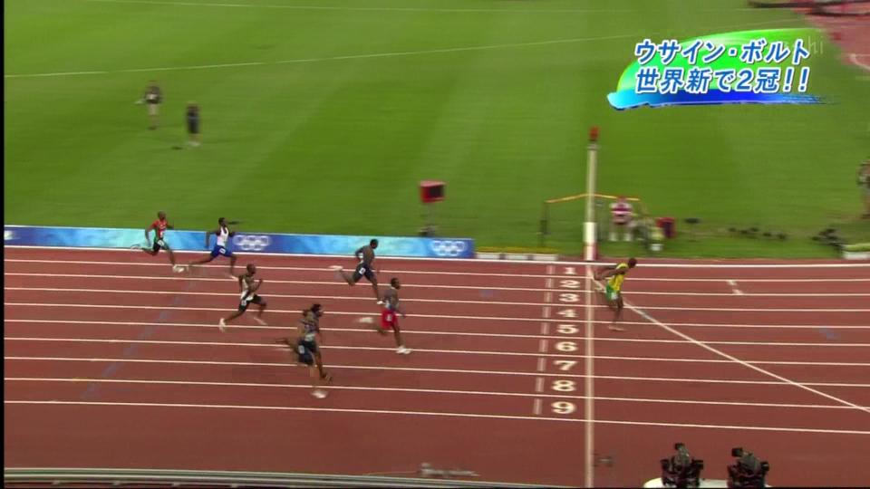

發表於 2008-8-21 00:52:33 | 顯示全部樓層
不知道發這個有沒有造成廠商困擾...
第一張是使用TME的utilities中 MediaConverter所轉出來的MP4內容
可以看到裡面是3GP格式container
而HD PVR MP4 Converter則是mp4格式container
至於敝人之前大概是因為
1)機器效能差 (amd 64 x2 3600+,顯卡沒硬解功能...這台是錄影用而已,不是正式的HTPC)
2)kmplayer版本舊了點
所以說不能播....但是TME可以播..這就不能說系統跑不動了...
換了新版的KMPLAYER播TS或mp4都還是頓頓的,TME都沒有這現象...所以應該是filter跟codec沒搭配好...
附上已經轉成MP4的測試檔(點這裡:在shareme)...這個檔是用ArcSoft的MediaConverter轉出來的...是1280*720的格式
六分鐘長...原始TS檔616MB轉了30分鐘
另外測了同一個TS用ArcSoft的MediaConverter但轉成1920*1080 的mp4則用了40分鐘...檔案反而比1280*720的小一點...
真是搞不懂...
此外有一點...機器電源關掉後
input訊號並不會bypass給output
這就有點麻煩...
請有機器的來討論吧...
附圖是奧運男子100m 200m短跑同時稱王的新世界記錄創造者
[ 本帖最後由 lucaschen 於 2008-8-21 02:12 編輯 ]
