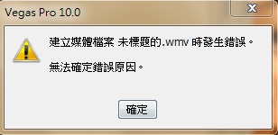

發表於 2012-6-14 16:52:25 | 顯示全部樓層
不好意思請問一下,我自己也一直在試著用Twixtor,
樓上大大所指出的(需要挑對"點"來做慢格)是什麼意思?
因為我弄出來的影片也都向發文的大大的影片一樣有殘影!
我想弄出下列影片這樣
http://www.youtube.com/watch?v=_ts8U9CJ0N8&feature=relmfu
而且建構時都有這樣的問題?這是什麼原因呢?
