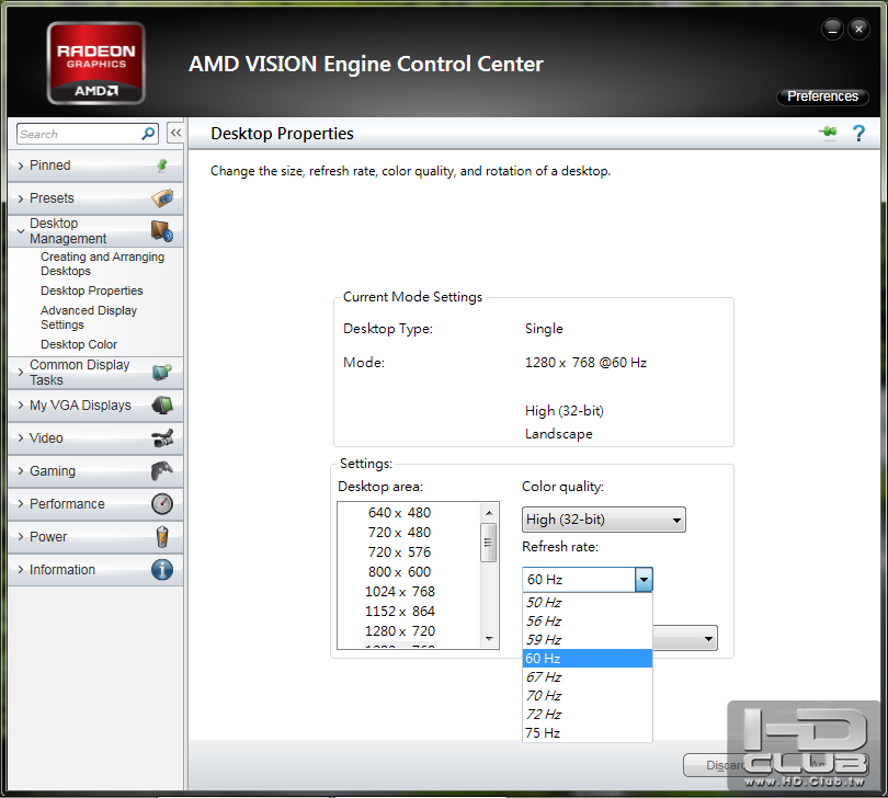

 樓主| 發表於 2011-8-26 20:07:30 | 顯示全部樓層
已經調整好了...
完美不LAG...
是調整Hz沒錯
不過ccc裏面我要把它降成59卻沒有辦法
一直自動套用60,到windows桌面裡面調整才有辦法

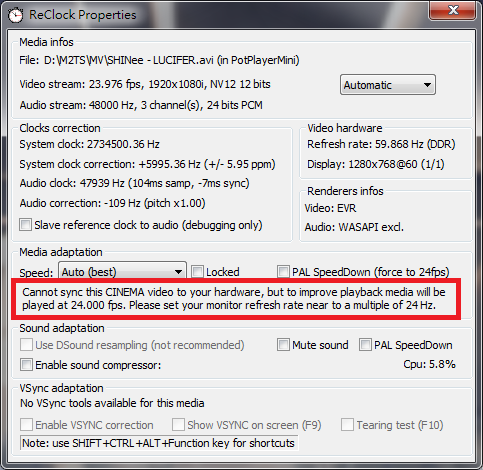

發表於 2011-8-27 17:37:33 | 顯示全部樓層
今天才發現使用ReClock也能辦到=="
因為我都用電腦螢幕測試影片所以沒注意到此問題...

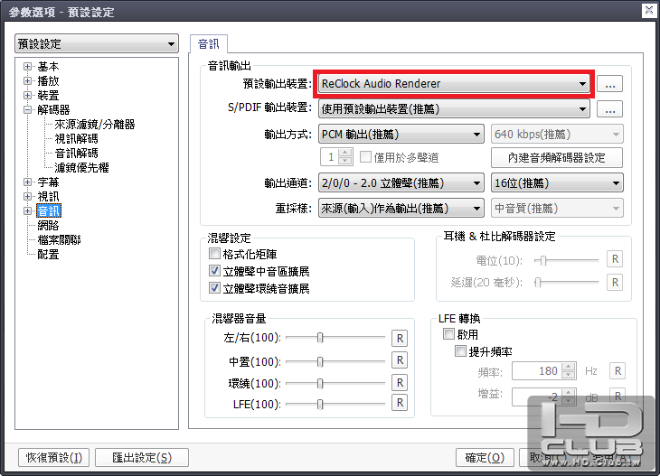

方法如下:
1.安裝ReClock
2.設定音訊輸出為ReClock Audio Renderer (如附件圖)
開啟影片後,右下角會有圖示(Tray icon)來顯示目前狀態:
綠色是它有抓到你的影片FPS
且影片FPS跟螢幕顯示頻率符合 例如60Hz的螢幕配FPS30、60的影片
黃色的話是有抓到你影片的FPS
但是影片FPS跟螢幕顯示頻率不符 例如用60Hz的螢幕看FPS24的影片
紅色的話是沒抓到影片FPS
不過影片FPS那邊是可以在reclock強制更改 讓燈號變換 不過還是讓他自動辨識比較好
綠色黃色都能開啟垂直同步
如果用Splash來放影片就不行了~
因為沒地方可以設定...
我是用PotPlayer設置的~
就看唯大要不要測試囉^^"

發表於 2011-8-27 19:06:09 | 顯示全部樓層
本文章最後由 pureland 於 2011-8-27 19:07 編輯
回覆 12# 唯、昕
它會自己偵測做調整~
我用電腦螢幕測試看不太出來差別=="
你可以用在電視上看看效果如何~
工作辛苦啦^^"

回覆 13# pureland
像 GENIE 是24FPS 顯示黃色 (電腦螢幕鳥*3~22吋)
這種現象是要手動去調整還是它已經自己調好了- -?
另外手動去調整,燈號正常之後是否變成指定的FPS或者是調好玩的...
發表於 2011-8-27 22:30:20 | 顯示全部樓層
本文章最後由 pureland 於 2011-8-28 14:23 編輯
回覆 14# 唯、昕
將螢幕的Hz調整至24的倍數就會綠色了...
不過也要你的螢幕有支援才行~
黃色也沒關係,它會盡可能地去將影音同步化~
你不是只要能流暢播放影片就好嗎?
只要流暢就不必計較這些了...
先這樣^^"
補充一下:
23.97fps的影片會自動調整為24fps播放
所以顯示器必須調整為24Hz的倍數(例如:24Hz, 48Hz, 72Hz...)
29.97fps的影片會自動調整為30fps播放
所以顯示器必須調整為30Hz的倍數(例如:30Hz, 60Hz, 90Hz...)
