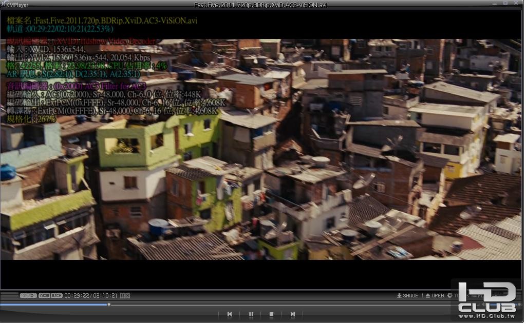

請問各位前輩,小弟最近剛接觸使用PC播放影片到 奇美 42Z8000D 會有一個惱人的問題
就是當畫面動的比較快時,畫面容易出現掃瞄線
按下暫停就不會出現掃瞄線...
請問這個問題該如何解決呢??
曾經以為我的電腦沒有開硬解,最近也著手進行測試...
不過卻不知道硬解到底有沒有開..

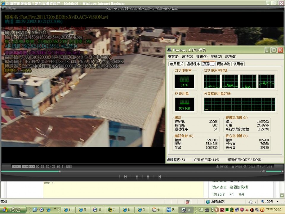

瀏覽過一些資訊,可以從CPU loading 來判斷...
播放影片時,平均都在 25% 以下,KMP播放資訊也顯示 CPU佔用率只有 4%
如此的話,倒底有沒有硬解成功呢??
小弟試過Real & MPC & KMP這三個播放軟體,都有掃描線這個現象..
以下提供PC資本資訊 & KMP設定
請各位前輩指導一下,感恩.
OS: Win XP SP3
主機板: 技嘉 GA-880GMA-UD2H F5
CPU: AMD Athlon(tm) II X4 640 Processor, 3013 MHz
系統記憶體: 3328 MB  (DDR3-1300 2G * 2 / 其餘分享給內建顯示卡)
視訊卡: ATI Radeon HD 4250  (700 MB)
KMP : 2.9.4.1314

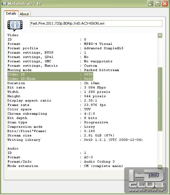

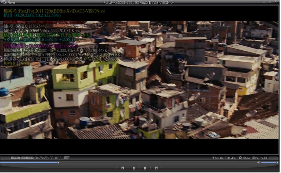

這是影片檔的資訊
影片檔資訊
影片檔資訊
影片播放時的CPU Loading :
播放是CPU Loading
播放是CPU Loading

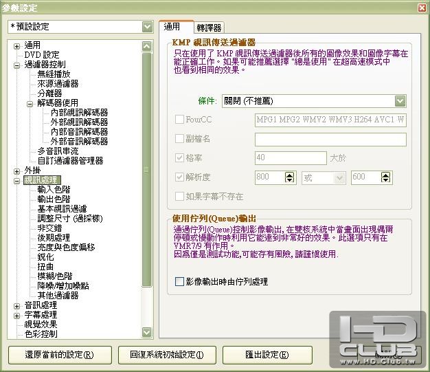

KMP開啟高速模式
KMP開啟高速模式
KMP開啟高速模式

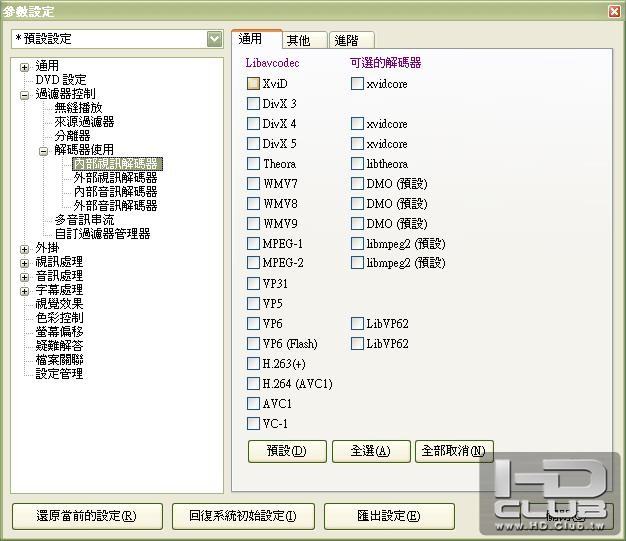

KMP內部視訊解碼器全部取消
KMP內部視訊解碼器設定
KMP內部視訊解碼器設定

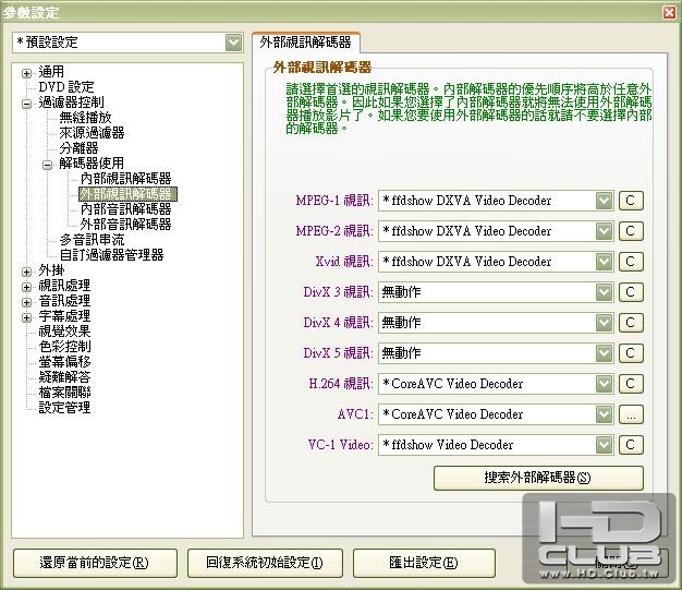

KMP外部視訊解碼器設定
KMP外部視訊解碼器設定
KMP外部視訊解碼器設定

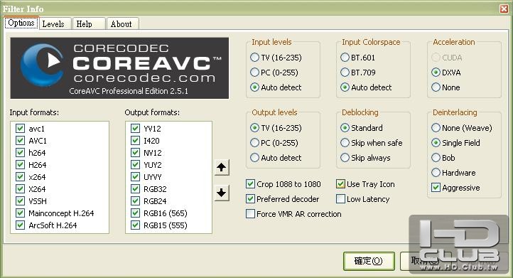

Core Avc 設定
CoreAvc 設定
CoreAvc 設定

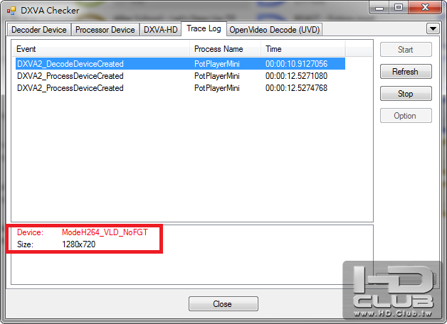

發表於 2011-8-27 22:47:21 | 顯示全部樓層
要看有無開啟硬解可用DXVA Checker來檢查 (見附件圖)
依你的顯卡及作業系統建議你開軟解就好~
推薦你先用PotPlayer播放看看效果如何~
試過有問題再來問...
