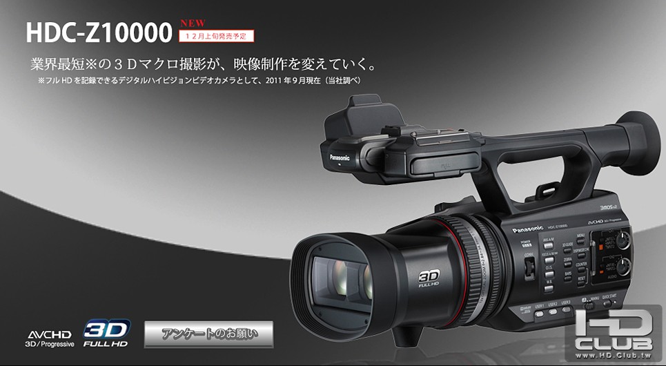

對於 3D 市場的推動,業界率先推出一機雙鏡專業機種的 Panasonic 這回又出招了!
新款採用手持型的設計,型號為「HDC-Z10000」
嗯~ 話說這型號怎麼這麼多個 0 啊... 還好只是型號,不要是售價就好
隨著 AVCHD 2.0 上線,HDC-Z10000 成為 Panasonic 首款採用該規範設計的 3D 攝影機
支援 3D 模式下的 MVC 記錄格式,也能在 2D 模式下錄 1080/60p 的影像
鏡頭特性為 10 倍光學變焦,廣角端 32mm,支援 O.I.S. 防手震技術,最近聚焦距離為 45cm,最大光圈 F1.5
顯示方式採用了裸視 3D 的液晶螢幕,並於機身後方設置0.45"的電子觀景窗
3D 錄影模式下同時支援 2.1M 像素的 3D 靜態截圖

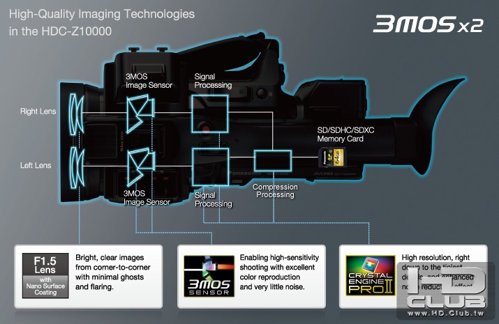

「新3MOSシステム」は新レンズ、新エンジン、3MOSセンサーで構成されており、それを2基搭載することで、2Dだけでなく3Dでも高画質の撮影を実現。特に、2D映像において、プログレッシブ記録との組み合わせで、より高精細記録も可能です。
●「1/4.1型3MOSセンサー」を2基搭載。光の3原色を各色専用センサーが処理し、正確な色分解で色鮮やかな描写と高い色ダイナミックレンジによる高精細3D記録を実現します。
●「ナノサーフェスコーティング」の新レンズを採用。ナノレベルの微細構造を持つ、超低屈折率の薄膜をレンズ表面に形成することで一般的なマルチコーティングと比べ、反射光を約0.5~0.25%抑え、ゴーストやフレアを低減し抜けの良いクリアな描写を実現しました。
●新エンジン「クリスタルエンジンPROII」による4K2K相当(※3)(8.28M)の情報処理技術を搭載、高品質な2D/3D映像を実現しました。
●新規格AVCHD 3D/Progressiveに対応しており、フルHD3D撮影(※6)では1080/60i記録、2D撮影時は1080/60p記録を可能にしました。

2. 業界最短(※1)の3Dマクロ撮影(45cm)など、セミプロユーザーのニーズに応える操作体系を搭載。●レンズ間距離を42mmで固定しました。業界最短(※1)被写体までの距離45cmでの3Dマクロ撮影が可能です。
●3D光学10倍ズーム(32mm~320mm)(※7)により、室内など狭い場所での撮影から、被写体との距離の離れたシチュエーションでの撮影まで、幅広く対応可能です。
  • ※72D撮影時は29.8mm~368.8mmの光学12倍ズーム対応
●光学ユニット内で二眼式レンズの輻輳角を変えることにより、コンバージェンスポイント(3D映像の基準面)を前後に調整、画面からの「飛び出し」「奥行き」をコントロールして、自然な3D映像が撮影することが可能です。●状況に合わせた音声記録が可能。

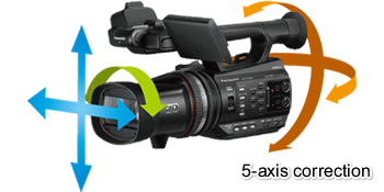

3. 業界初(※1)!「5軸ハイブリッド手ブレ補正(2D撮影時のみ)(※4)」搭載で、「歩き撮り時」の手振れを大幅に低減。●2D撮影では当社の従来ムービーカメラにおける手首の縦・水平、腕の左右・上下の4軸ハイブリッド手振れ補正に加え、歩く時に発生する回転方向の手振れを補正することで業界初(※1)の5軸での手振れ補正を実現しました。(3D撮影時の手振れ補正は「POWER O.I.S.」機能)

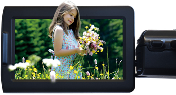

●0.45型高解像度、高輝度・高速応答のカラービューファインダーを採用しております。裸眼での立体視が可能な3.5型3D液晶パネル(115.2万ドット高精細液晶ディスプレイ)を採用しています。決定的な瞬間を逃さないための使いやすい機能。
