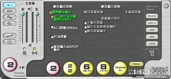

發表於 2008-7-18 16:27:48 | 顯示全部樓層
回復 #9 vincentw 的帖子
是的
按樓上的配置其實是預設值
不過我自己目前的訊號輸出配置如下:
 樓主| 發表於 2008-7-19 02:02:38 | 顯示全部樓層
原帖由 linhdcaf 於 2008-7-18 16:27 發表
是的
按樓上的配置其實是預設值
不過我自己目前的訊號輸出配置如下:
其實我比較好奇的是
你可以在KMP環境下
透過光纖將訊號傳至AMP
AMP能夠順利解碼為5.1嗎??
還是你是透過這張卡的類比輸出嗎?
