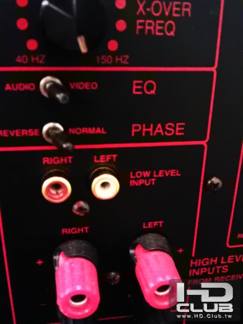

小弟目前正在往次世代升級 唯獨喇叭沒有更動
但是有想要多加一台重低音 原因是我剛入手的擴大機有7.2系統 YAMAHA RXV 2067
所以想再不遺棄之前的重低音情況下另外再加一台
不知道要要如何選購及擺位(家裡屬長方型 空間大約15坪 )
目前重低音擺在左邊牆約中間位置
如果要另外加一台那輸出端子要如何接
如果要另外加一台那輸出端子要如何接

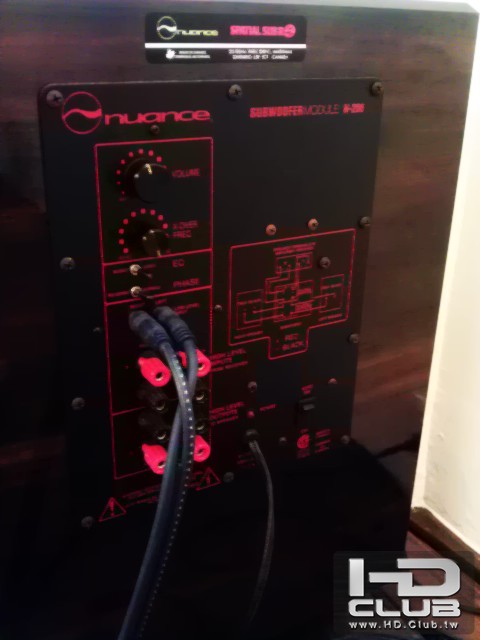

我目前是將擴大機兩個超低音直接接過來
我目前是將擴大機兩個超低音直接接過來

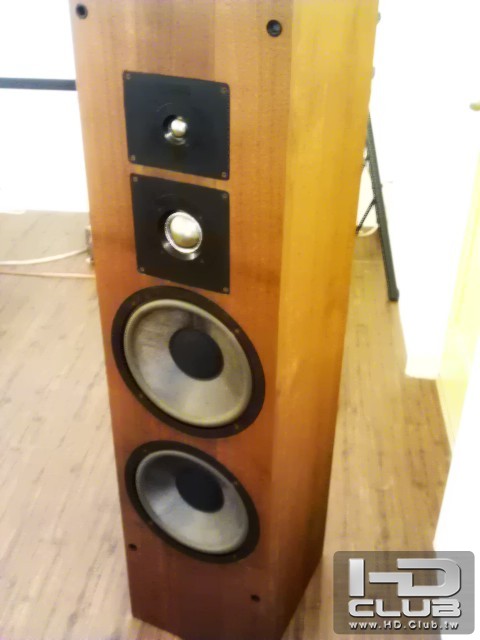

體型巨大1
體型巨大1

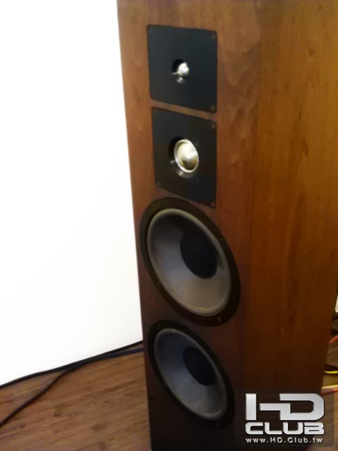

體型巨大2
體型巨大2
主喇叭
主喇叭
ALTEC 501
ALTEC 501

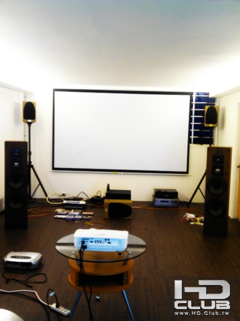

相關空間
相關空間
前環繞
前環繞
後環繞
後環繞
發表於 2011-9-3 10:09:58 | 顯示全部樓層
直接將AV AMP的兩個超低音輸出每個各接一個超低音即可~
 樓主| 發表於 2011-9-3 10:20:58 | 顯示全部樓層
我這台有分左右是直接接左或又另一台接右或左嗎
另外擺位呢擺同一邊還是左右各一
輸入有分左右
輸入有分左右

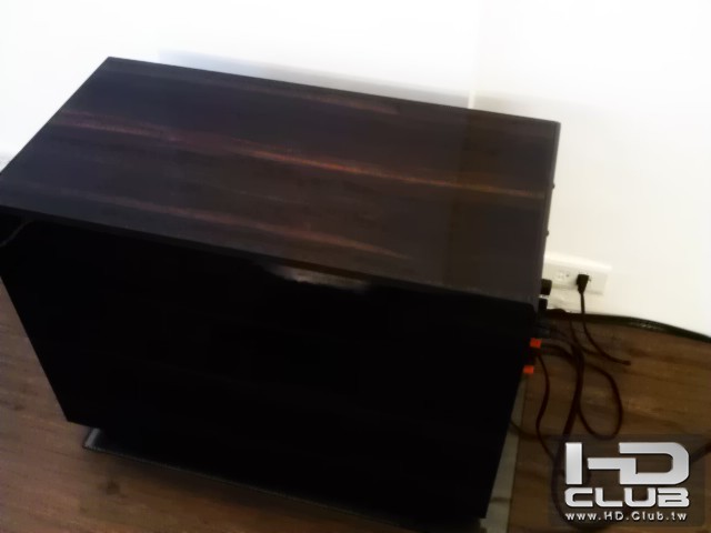

發表於 2011-9-3 13:39:05 | 顯示全部樓層
很眼熟的重低音
這顆雙12"單體的重低音 POWER 應該有不錯的表現
莫非 您也是吃重鹹的
發表於 2011-9-3 15:31:53 | 顯示全部樓層
一般超低音啦叭只有單音圈~
也就是左聲道輸入跟右聲道輸入會經由電路混合成一聲道~
因此接左接又隨便你~

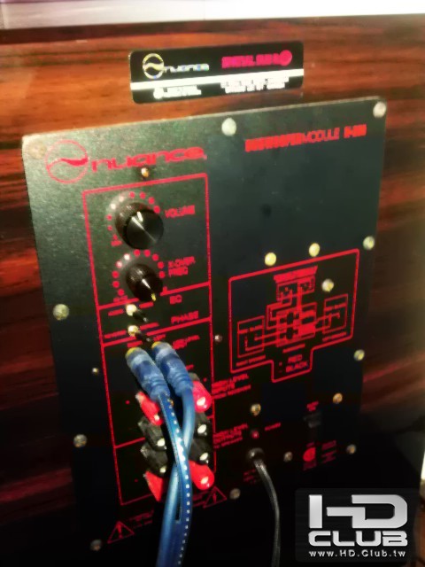

發表於 2011-9-4 03:50:32 | 顯示全部樓層
這台MUANCE H-200 重低音 我也曾經使用過
它的接線方式 不困難  R 或 L 選擇其一輸入即可
我對它的印象 非常好
要說缺點的話 也不是沒有   那就是重量問題
個人就曾經在重低音的上面 放置了數十公斤的鉛塊來壓重
(太輕的重低音 無法承受太大的音壓  會亂跑 移位)
這顆重低音 如要擺放在15坪的音響空間 真的能力有限
(我親友家的16坪音響室 擺上一顆SVS PB12  PLUS/2 一樣不太夠力)
如要擺上2顆重低音  當然能夠選擇同樣牌子那是最好
(不同的牌子 要調整會增加很多困難度)
擺放上的地點位置  那就左邊牆約中間位置 與 右邊牆約中間位置  個放置一顆  這樣比較平均
