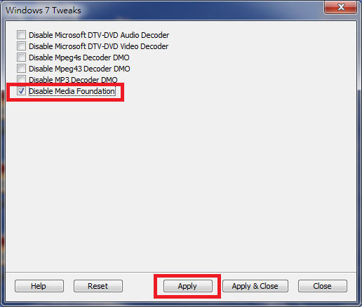

如果只是要用WMP12播放TS檔,只要停用Media Foundation即可

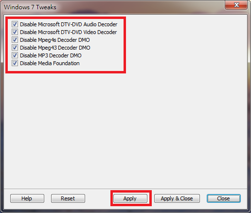

要用DirectVobSub外掛字幕請將MS解碼器全部停用

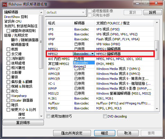

MPEG2解碼器記得調用

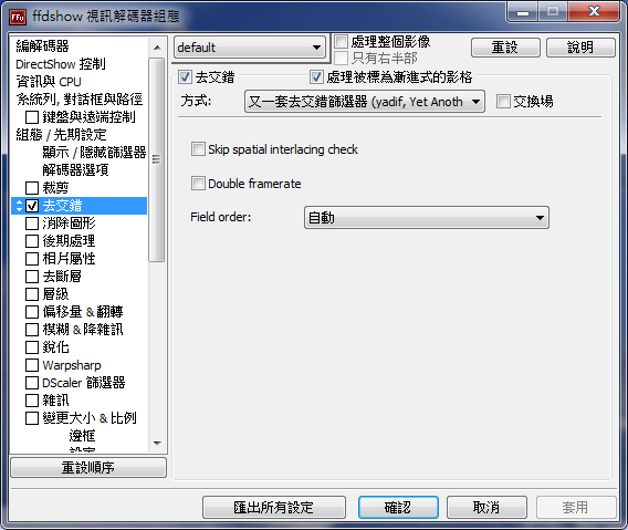

去交錯設定

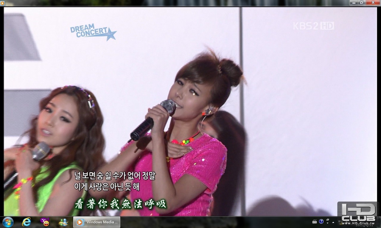

去交錯前

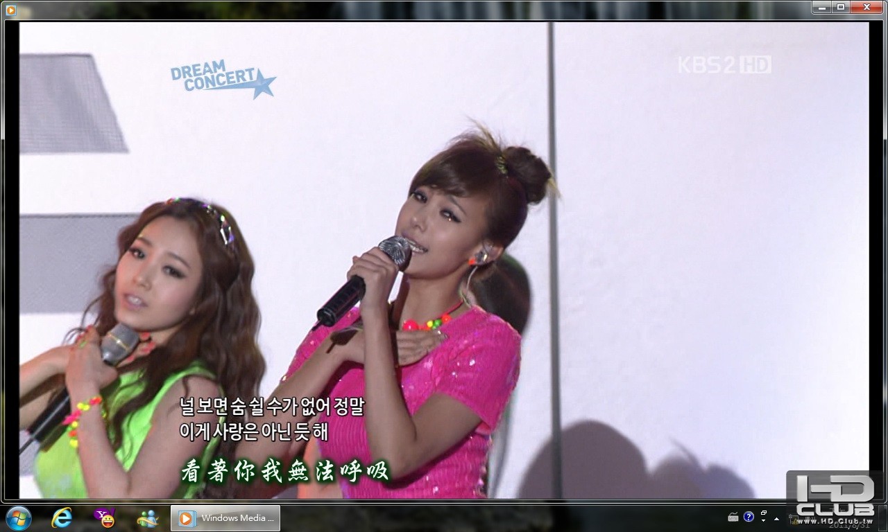

去交錯後

停用Media Foundation之後MS解碼器反而無法去交錯了...
這讓人不得不用ffdshow video decoder去解碼再加上deinterlacing做後處理
MS解碼器無法去交錯是因為YV12輸出~
NV12輸出的話就會調用顯卡去交錯~
而DirectVobSub無法在NV12狀態下運行~
YV12則不會,需要自己設定由CPU去交錯~
雖然都能去交錯,可是效果並不相同~
顯卡的去交錯能力比CPU強多了~
由此可見顯卡對於圖形的運算能力較CPU強~
顯卡要是在某些方面無法勝出CPU的話~
顯卡早就沒有廠商要製作了...
