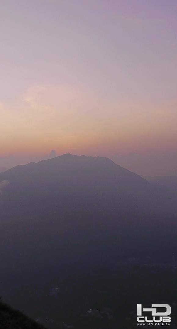

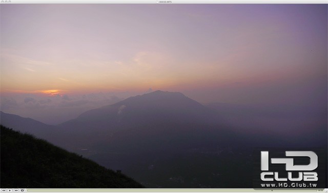

這張是第一段影片的截圖
截圖原尺寸切中央的部份
影片1
清晨的朝霞,有薄霧(比較短,請重複播放幾次)
彩虹紋的位置大約是在山頭下方延伸到右邊
影片2
清晨的日出,有飄渺的雲霧
彩虹紋的位置大約是陽光撒下的下方中間由左延伸到右邊
影片3
太陽西下前,有雲霧
彩虹紋的位置大約是太陽右邊天空和右側黑山頭的上面

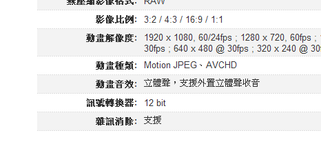

GH2的規格顯示, 它的A/D轉換是12 bit, 可以分辨到4096層的灰階.

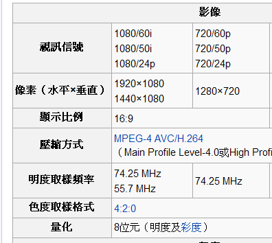

但是當它利用AVCHD記錄動態影片時, 因記錄格式的關係.
它只是8 bit, 只能分辨到256的灰階. (http://zh.wikipedia.org/wiki/AVCHD )
所以在這種細微的光影變化, 自然就無法很細緻的保留記錄了.
它就會顯現出一層一層很突兀的光影.
