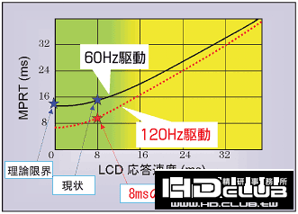

3.國外的廠商使用的是一種叫做MPRT的測試方式~
MPRT(Moving Picture Response Time)~
根據兩項指標共同測試~一個是液晶板本身反應速度~
另一項是畫面張數~共同測出人類實際感受到的反應時間!
LCD面板即使使用了反應時間為0ms的液晶板~
在現有NTSC每秒60張的畫面時~人類感覺的反應速度仍為13ms~
如果採用8ms液晶板~在60張畫面時~反應時間為15 ms
反不如採用8ms液晶板~120張畫面時~肉眼感覺反應時間只有9-10ms
兩種情況雖然是數據~但是實際上眼睛卻可以很容易的分辨出來!
