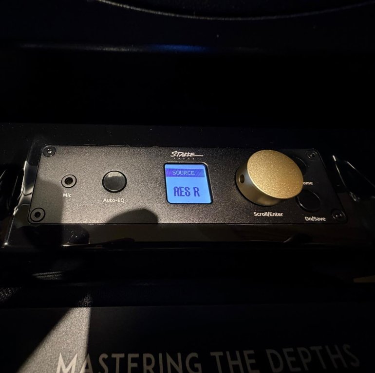

此番丹爸榮幸又來到這間就兩聲道或是多聲道皆堪稱Genelec揚聲器的示範之「家」叨擾交流,除了主人F先生增加了揚聲器更換了投影設備之外,他是全台第一位將共三支Starke Sound旗艦超低音同時導入兩聲道和多聲道系統之外,F先生的系統也是應用 AES/EBU「純數位連接」將SUB5納入整合首例。

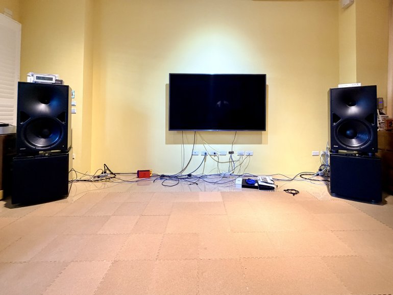

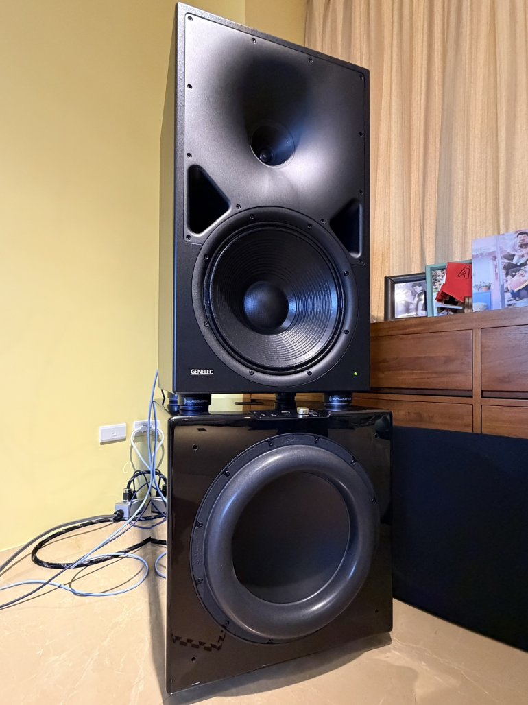

拜訪第一站在二樓,我們面對的是全台第一對Genelec 8380旗艦「書架型」監聽喇叭與Starke Sound SUB5的整合。其連接方式很特別,採用了 AES/EBU 純數位連接。左右各將8380和SUB5連合,成一對超級2.0揚聲器!
【數位連接對表現的影響:極速暫態與純淨度】

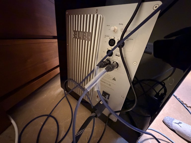

* 數位直入的優勢: 音樂訊號走AES/EBU從ROSE播放機到8380,同樣再導進SUB5內部 DSP,全程數位化,省去了不必要的 DAC/ADC 轉換,大幅降低相位失真與底噪劣化。
* SUB5的音樂表現: 憑藉著 3000W 的持續驅動功率,SUB5 在兩聲道模式下展現了令人驚訝的「速度感」。和 Genelec 8380串接,低音打擊感強,不拖泥帶水或糊成一團,不僅快速而且精準。當播放弦樂演奏,我們不僅能聽到大提琴厚沉的擦弦感與透過低音大提琴彈撥時反映出的箱體形體。而且SUB5能帶來極低頻細緻的層次感,讓音場顯得無比開闊且氛圍感十足。

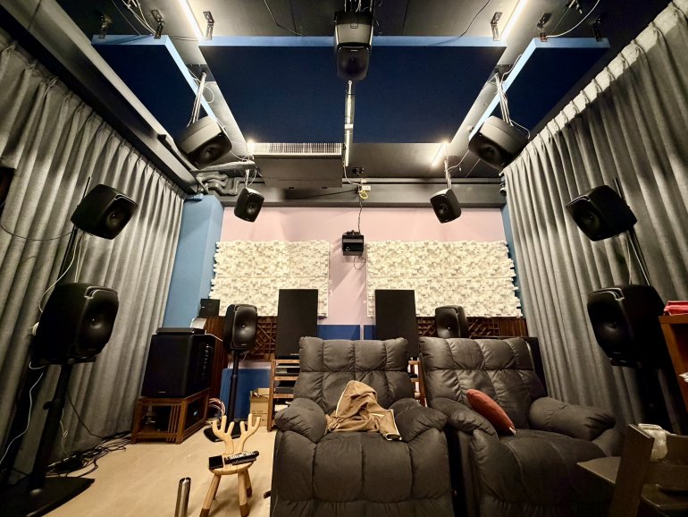

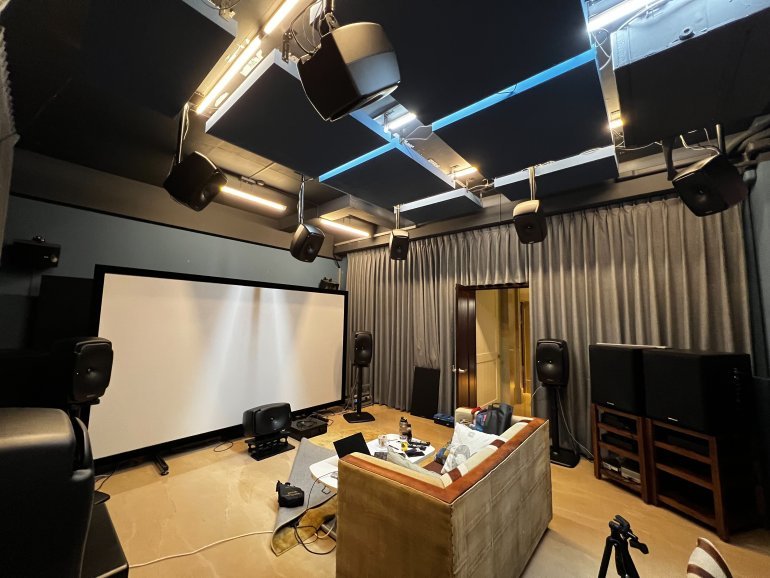

隨後來到丹爸最期待的一樓多聲道視聽間。除了清一色的Genelec同軸揚聲器。這裡的低頻配置大戲就是:F先生實現了教科書等級的超低音擺位
DBA擺位:前三後四的平面波構建

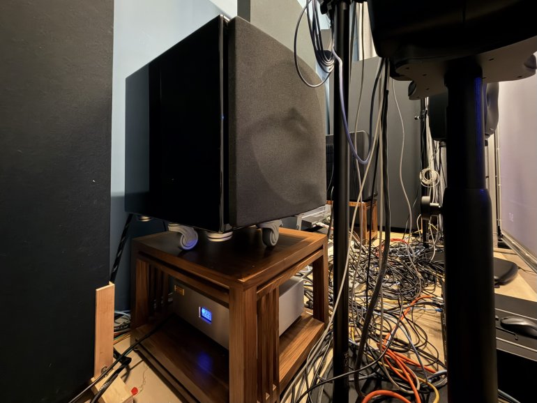

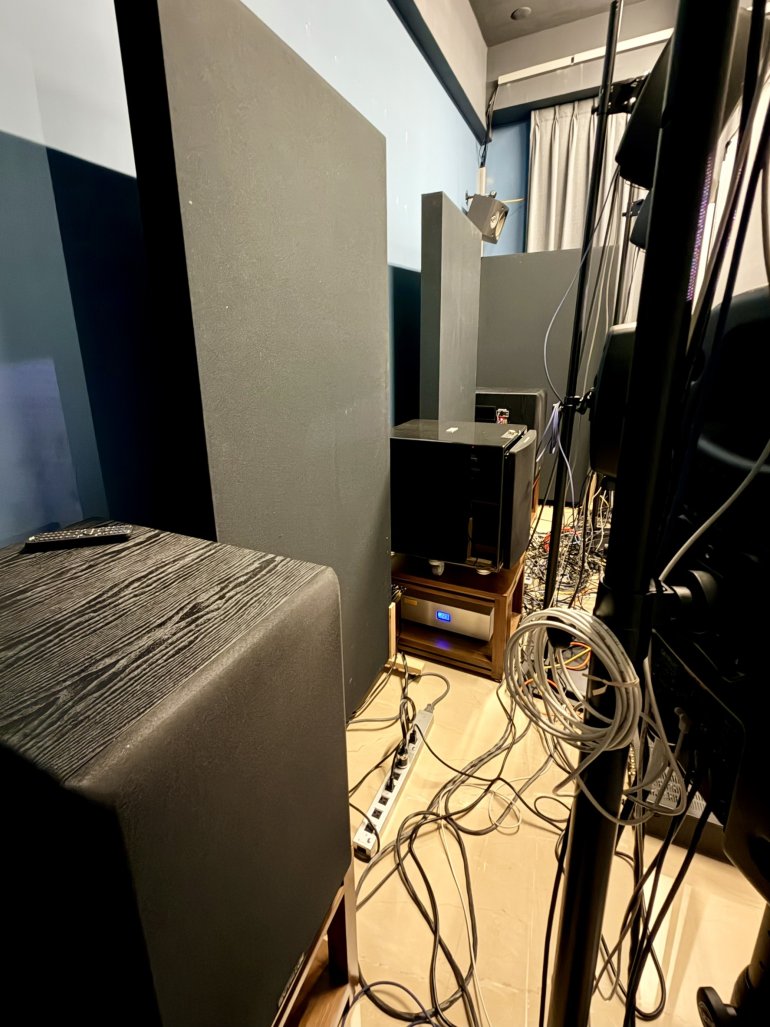

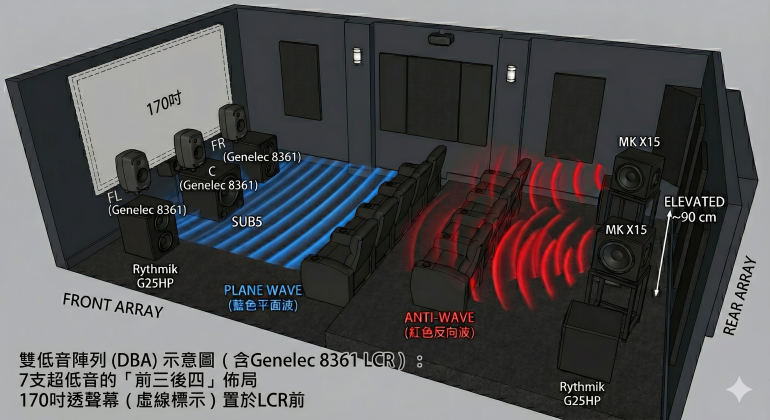

* 前方陣列: 三支超低音,左右兩支Rythmik G25HP,SUB5 則穩坐中央主位,負責系統中最重要的極低頻能量發射。
* 後方陣列: 四支超低音平均分配在後牆,最外部左右兩支是Rythmik G25HP,而中間兩支特別墊高約 90 公分,由MK X15擔當。
* 這樣的配置旨在模擬 DBA (Double Bass Array, 雙低音陣列) 的效果。理論上,DBA以前方陣列負責發射低頻直接音,而後牆的超低音則負責同時發出反向波以中和不必要的水平面(前後牆)反射,墊高的後方低音更能針對空間的垂直駐波進行處理。

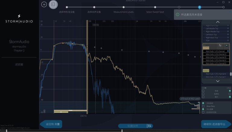

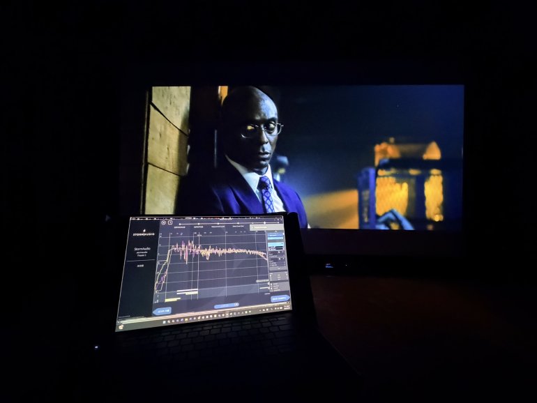

而在Dirac ART聲學處理機制中這樣設置的應用與DBA稍微不同。ART所有指定的揚聲器群可以共同發聲如拼圖般整合出欲達成的目標波形之外,更同時貢獻用來消弭駐波的反向波。而以DBA的觀念設置超低音,不僅讓超低音在空間中產生更均勻的低頻能量,無論發出直接音還是製造抵銷駐波的反向波,前後牆超低音陣列的每一支成員都能以最「公平」的方式分擔工作量

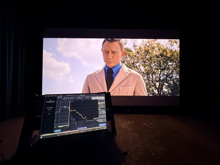

其結果就是一張在操作Dirac ART以來我前所未見,盡乎完美的校正區域能量差異圖(spread,目標區線外色帶範圍越窄越好!)。在本系統ART校正後的區域能量差異極低,低到變成一條「細線」!換句話說,在量測「區域」內,本系統的低頻表現呈現「無差別」的一致聽感!
這一點,在《007生死交戰》中龐德弔念薇斯朋後的那一記驚天猛爆可以深刻體會!系統瞬間輸出的衝擊波,乾淨、俐落,沒有一絲多餘的脫尾。在場三個人散坐在投影布幕前左中右的位置,但無論在哪一個位置,低頻的質感和包覆感都是滿分!
在場的南霸天陳董全程都坐在左側,但回去一直不斷稱讚:
「我第一次聽過那麼猛那麼乾淨沒有駐波的聲音!」
正反映了ART的spread圖的預測結果。
就低頻表現上,John Wick測試片段「穿甲彈」也是讓人驚豔的重點。當迫擊彈衝出槍口那一刻,我們要的不只是那「碰」紮實的一聲,槍砲聲要清晰而且不能悶,更要有搥胸的體感。槍聲之所以迷人,就是其涵蓋頻段相當廣,不只有低頻,完整的槍砲聲一定帶著高頻。但如果空間中駐波嚴重,蓋住了原本該有的中高頻段,槍砲聲聽起來就會重濁不輕鬆,當然細節也會損失。在這裡,這些要求表現得真好!而且最讓人驚訝的是在現場的每一個位置上都能有精彩刺激的好表現,F先生的DBA超低音擺位真是厲害呀!

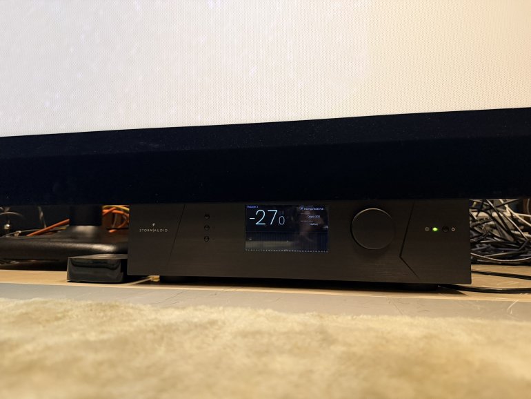

在這個 9.7.5.7 系統中,我們同樣利用 Storm Audio EVO 透過 AES/EBU 將純數位訊號分別送往各個主動式喇叭與 SUB5以取得最原汁原味,不經過反覆數類轉換的訊號。

 樓主| 發表於 2026-4-16 15:31:37 | 顯示全部樓層
真的是前所未見的ART spread圖,太厲害了
