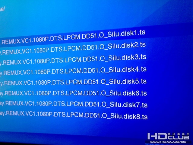

發表於 2008-9-23 16:43:28 | 顯示全部樓層
原帖由 jeffking 於 2008-9-6 08:17 發表
如何操作才能無縫播放?
比如一個電影有6-7個ts文件,我選中了其中的一個進行播放,只要按第一個撥放即可嗎??
关于無縫播放的问题,再补充说明:
1. 目前僅针对 TS 档的文件可以實現無縫播放。
2. 文件命名排序為: xxx.xxx.xx001.ts ,需要註意的是,在 .ts 前做序號,而不是文件名開頭做序號。
如下圖示:
--宇脈科技
[ 本帖最後由 路虎 於 2008-9-23 17:36 編輯 ]
