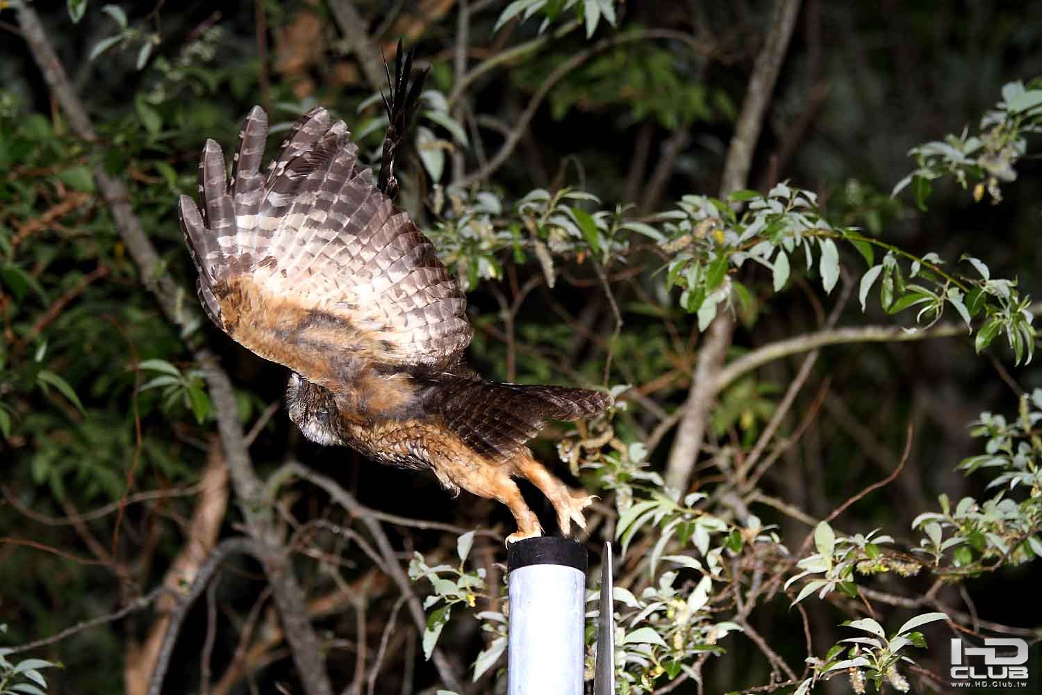

小許你好!這張就是小弟使用小白II加1.4XII..倍鏡.在塔塔加拍灰林鴞
光圈f4     加上1.4倍鏡光圈全開   畫質還是相當銳利       ..給你參考....謝謝
小許 + 10 + 10 熱心助人
