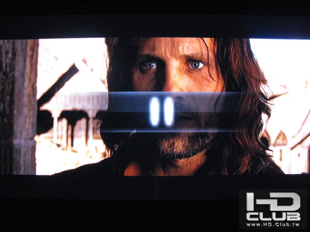

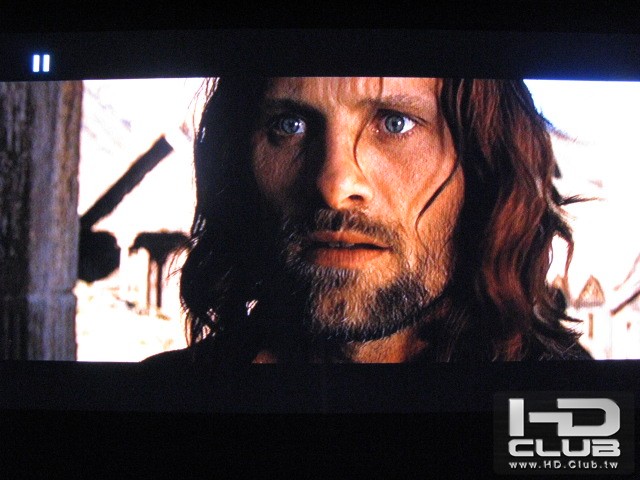

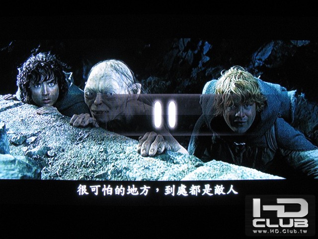

2. 使用操作鍵時產生的巨大符號,強烈建議需縮小並擺在畫面的角落即可,盡量不要在畫面中央,這已不是不美觀的問題了,若你在利用畫面播放暫停時要進行進一步的調整時,那個碩大的「暫停」符號會佔據畫面正中央讓你完全沒法兒去做調整的動作,更不要說畫質調整的介面被重疊的「暫停」符號給遮蔽住而完全無法進行調整使用的功能了。

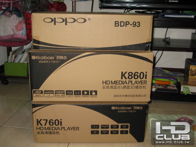

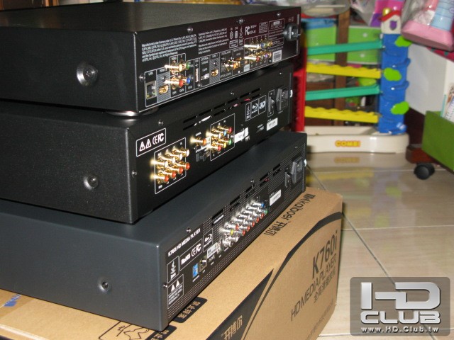

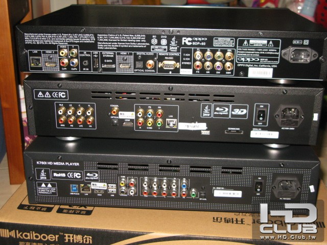

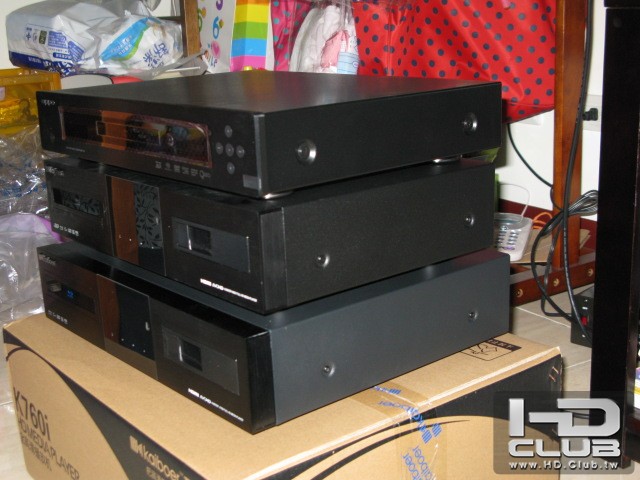

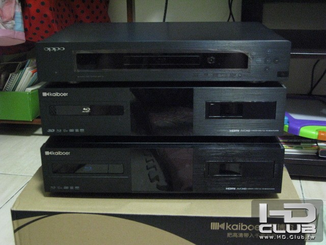

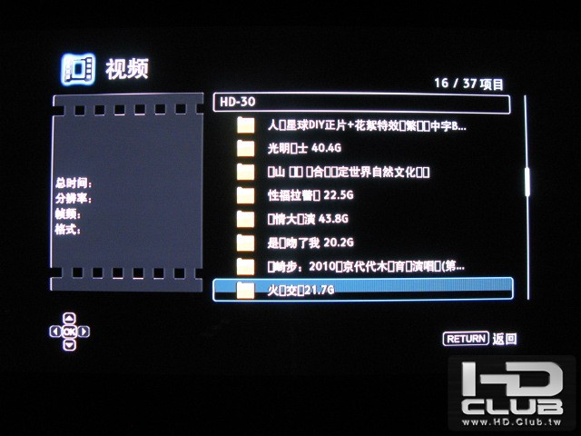

拍照技術不好
貼幾張圖給網兄們參考

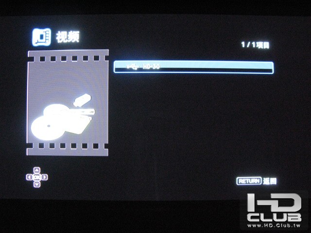

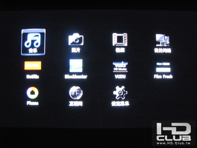

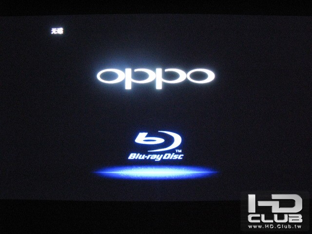

oppo BDP-93 的操作介面
oppo BDP93 目前不支持日文及繁中檔名

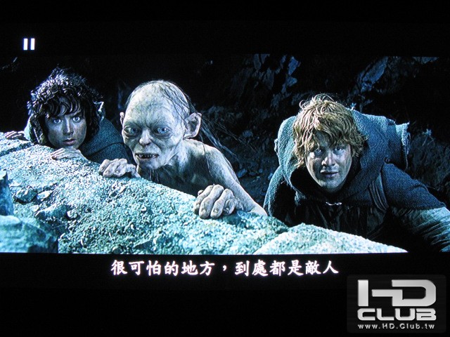

不專業畫質比較
93 VS 860i
依目前個人使用上
93播放較穩定  支持3D  BD iso
但不支持 繁中字幕外掛
3D BDMV 也無法播放  會出現讀碟錯誤
860i 存在個別影片無法播放問題  但是可以支持 BDMV的3D格式檔案
按PLAY鍵即可  這功能也無啥優勢  因為3D藍光絕大部分還是以ISO格式出現
但是就2D的高清播放能力
仍然不是760i的對手
所以個人小評
2D高清播放能力
760i > 93 > 860i
3D高清播放能力
93>860i>760i
播放穩定度
93>760i>860i
開機速度
860i>93>760i
讀檔速度
860i>93>760i
價格
93 = 760i + 13k  > 860i = 760i + 4.6K >760i
在聲音的表現上93的音壓較高
跟760i比較沒有太大的差異
860I音壓較低
這跟我的接法有關
因為860i只有一個HDMI
所以我是860I影像接Optoma  HD83
聲音只好走同軸
93有雙Hdmi跟760i都可以走HDMI輸出
所以在聲音上有優勢
但是860i接上數位同軸輸出
不見得比較遜色
音質上的整體表現不俗
還有很多不能說的秘密
歡迎加入高清播放機社團
http://www.facebook.com/messages/?action=read&tid=id.237690859616480#!/groups/141262429302511/

而且暫停或播放的符號的大小與位置真的大到讓人嚇一跳!!
