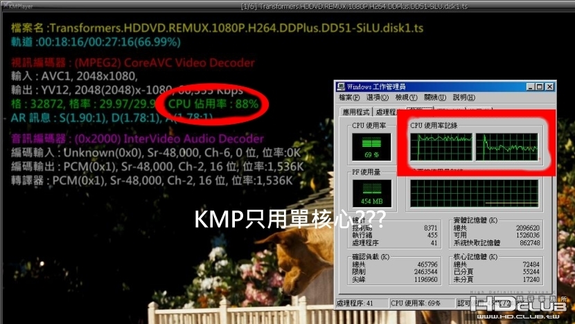

請問一下KMP是否不支援雙核心
還是要如何設定??

我的大概都是在45-80.平均65左右上下跑.
CHP@CHD_Transformers 2007_HDDVD.H264-REMUX.1080P_DTS.ThreeAudio.D05[(011276)16-24-54].JPG

下面論述供您參考  僅僅只是小弟有限經驗的觀察與推論 不一定正確
其實coreavc pro是支援多核運作 (1~4)  另外少見的coreavc標準版 僅支援1顆cpu 運作
會出現您上圖的情形 小弟猜想是硬體 amd 的主機板組態
一般intel 組態的htpc 較少發生上圖情況
amd 一般會有 第一顆 cpu 滿載後 第2 顆再支援 這樣的情形
intel 比較傾向評衡負載
其實兩方作法並沒有錯 只是不符合您對雙核運作期待的定義
另外在分離器及解碼器的選擇與觀察中 對不同的硬體組態也會有不同的結果

 樓主| 發表於 2008-7-16 17:44:14 | 顯示全部樓層
原帖由 nelsoncock 於 2008-7-16 16:15 發表
nelsoncock大大感謝測試
但小弟的問題不是CPU使用率
而是""KMP是否支援雙核""
如果沒有的話換同時脈的四核八核也沒用
不知可否請nelsoncock大大再看一下
工具管理員內的效能
謝謝~!!
 樓主| 發表於 2008-7-16 17:51:11 | 顯示全部樓層
回復 #6 LJL309647 的帖子
感謝LJL309647大說明
小弟是Opteron 170
我想應該是軟體關係
因為小弟用其他軟體時也有好奇的偷看過
CPU雙核均有使用(約6 70% 非滿載)
另外小弟是用終極解碼所以不知道是什麼版本Coreavc
[ 本帖最後由 ccy0910 於 2008-7-16 17:53 編輯 ]

發表於 2008-7-17 20:17:40 | 顯示全部樓層
KMP只是一個界面程式而已,看影片時整個CPU的使用率幾乎都是解碼器貢獻的,如果KMP支援雙核心而解碼器不支援的話那也沒用。
COREAVC確定可跑四核心,MPEG2/VC1沒試過四核心不知道,但雙核心確定是有支援的,而且2顆CPU的使用率也不會差太多。
