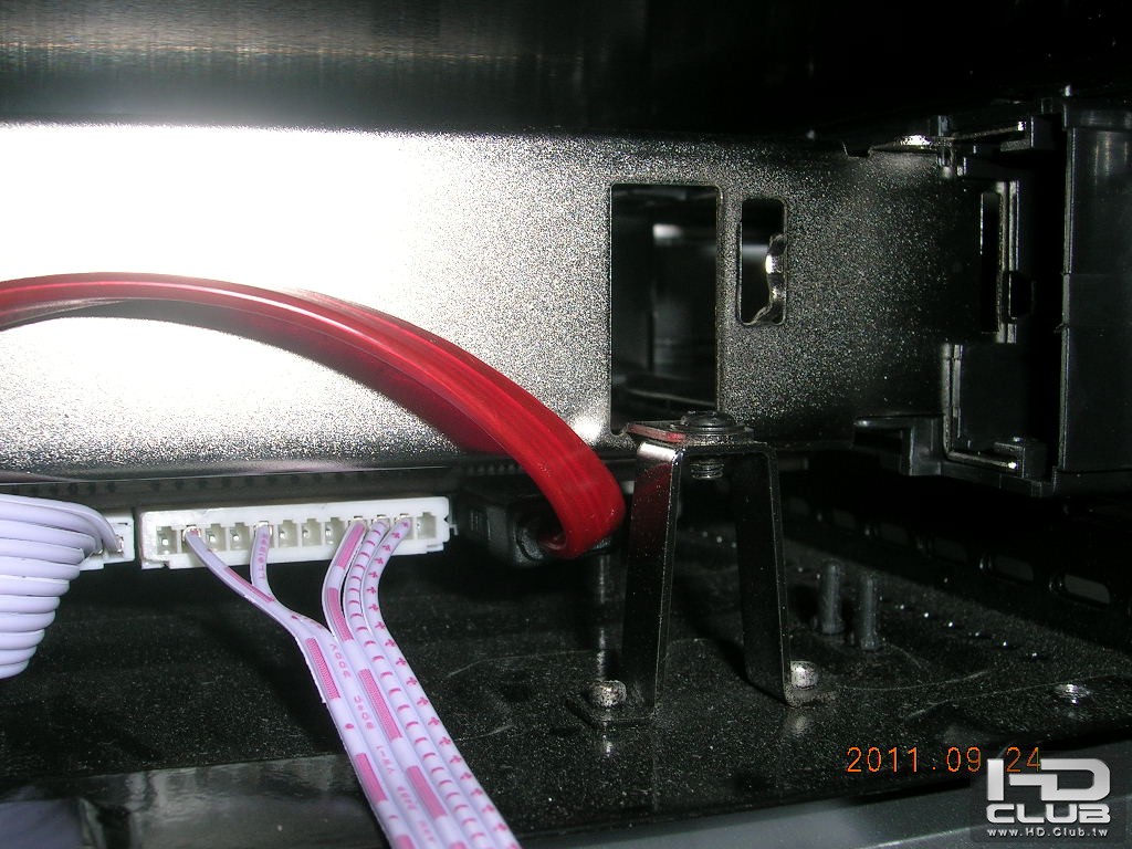

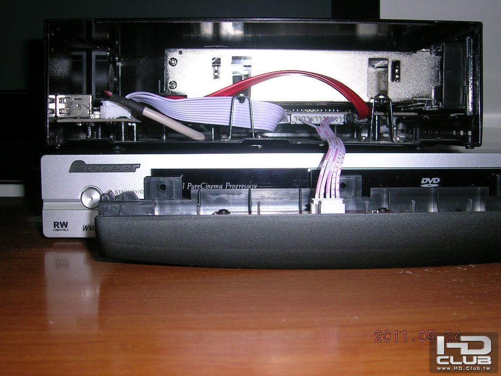

昨晚剛到手HD600C,跑了一整晚都沒事,
燒機前還踹了一下內接硬碟時的溫度,
粉神奇喔!整機外殼都不會熱,只有一點點溫溫的,
但退出的硬碟還是會熱,只是不會燙手而已,
剛剛手癢拆掉前面板才恍然大悟!
這是正視圖:

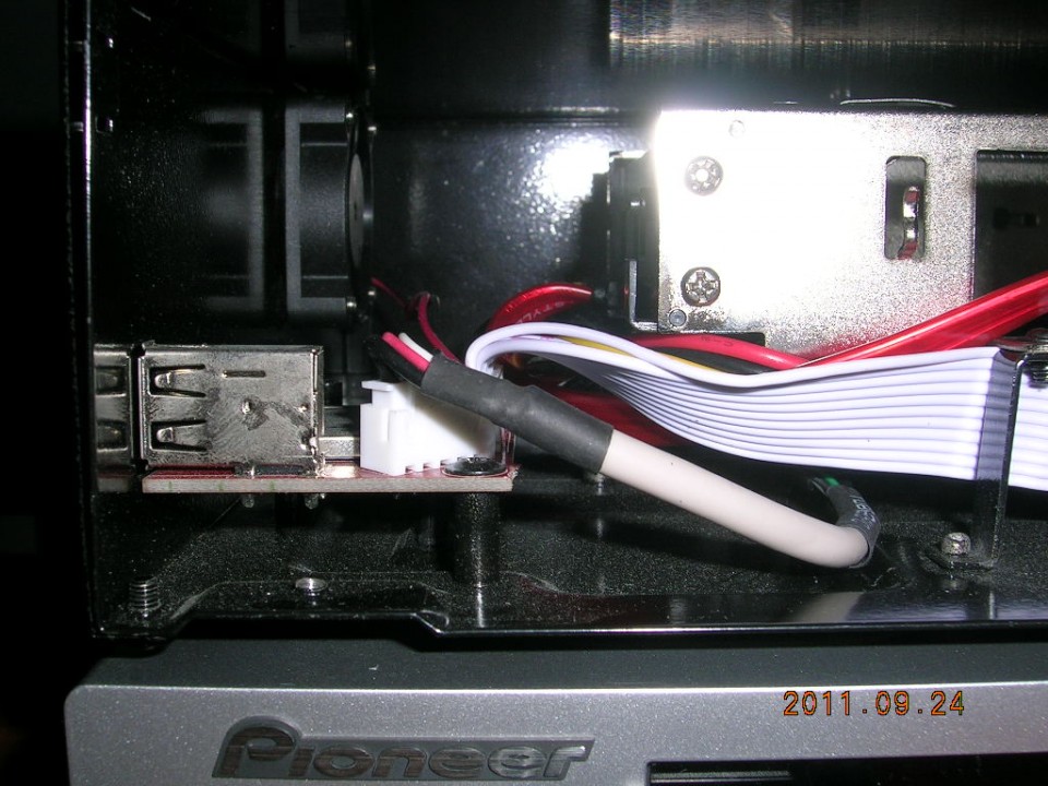

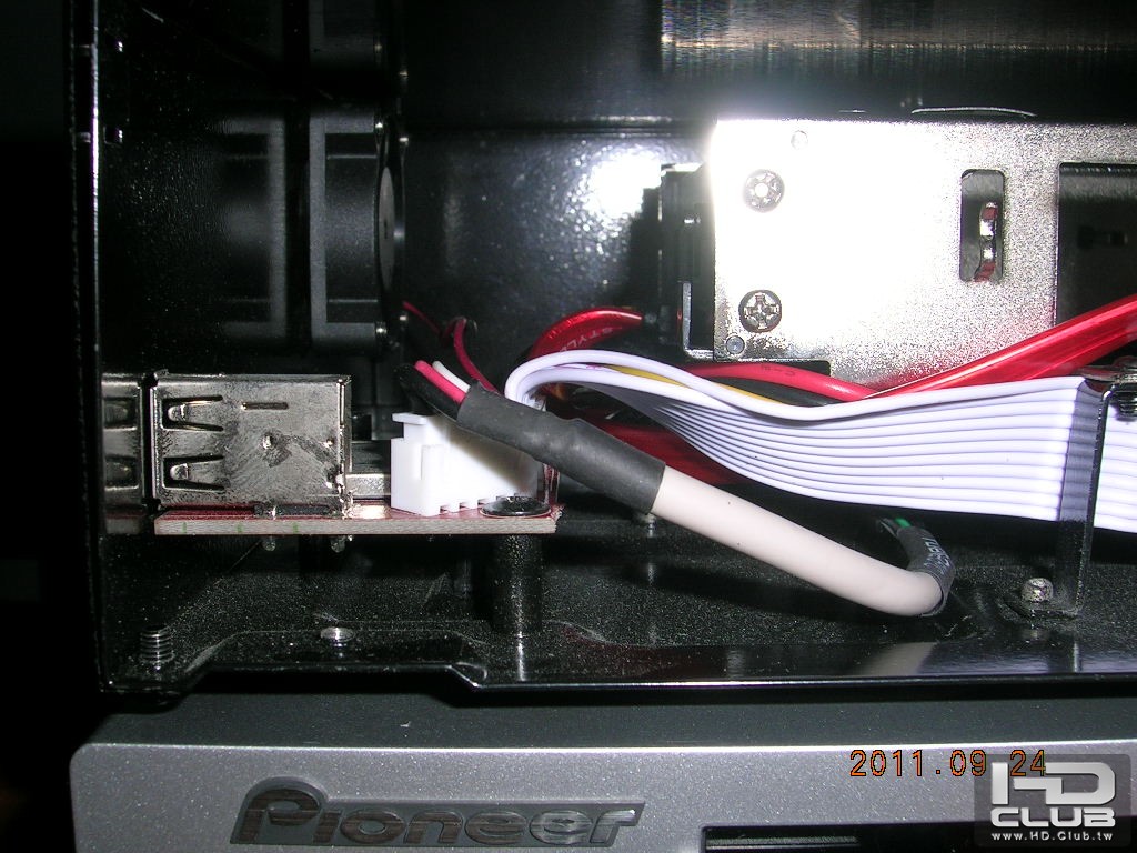

這是靠左邊的圖:

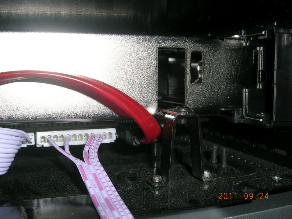

這是靠右邊硬碟窗口的圖:
難怪外殼上下蓋都不會熱,原來硬碟的熱指傳導到支架上,
且留給抽風扇對流的進氣孔是在硬碟下方,
真神奇!硬碟下方明明是電路板,PCB又不會燙,
所以………要裝在媒體播放器內的硬碟還是挑低溫的才妥當:

600系列 都有散熱問題
建議
1.裸接
2.內接 + 風扇 輔助散熱
