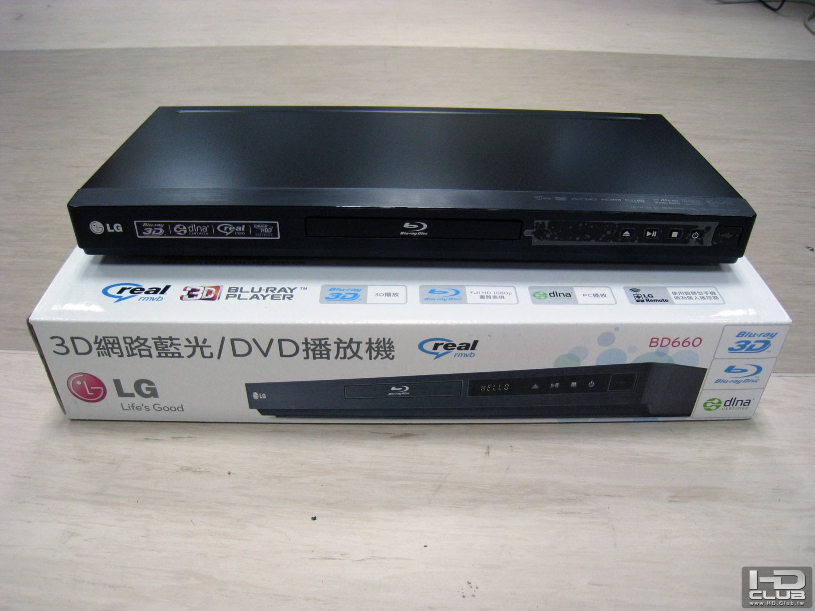

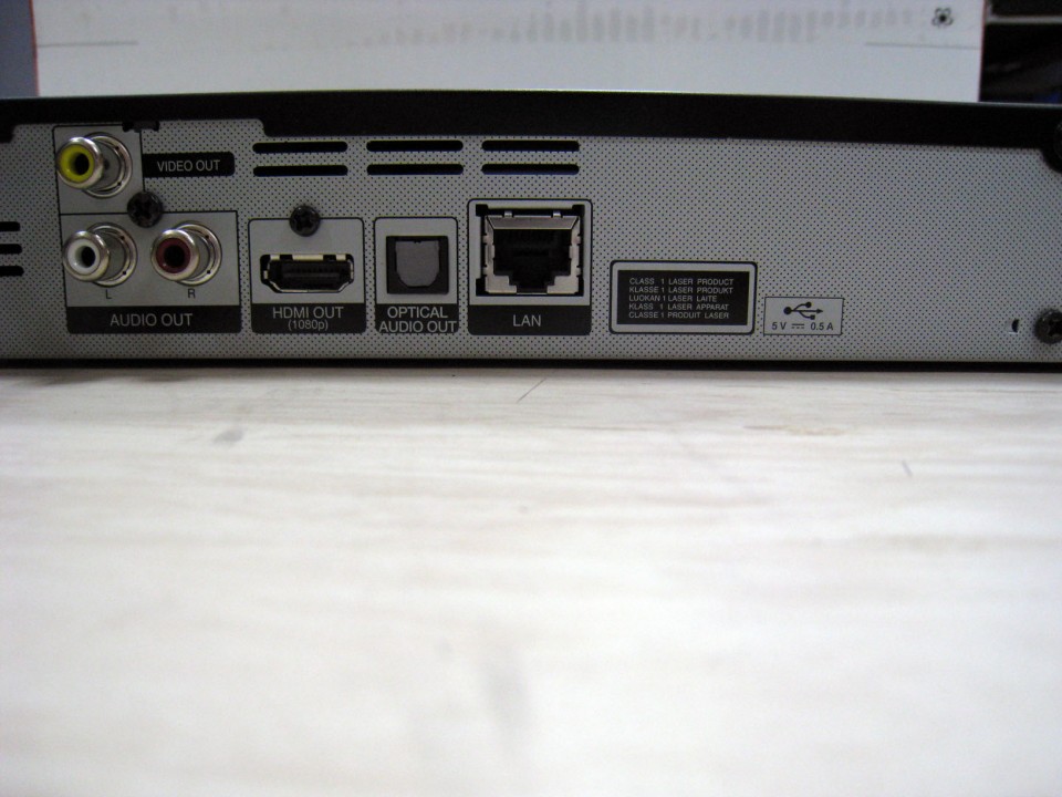

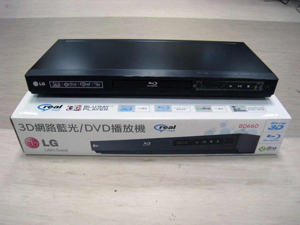

嗯... 意料之外, VIZIO 竟然送的是 LG 的播放機, 而且還是入門款....  orz

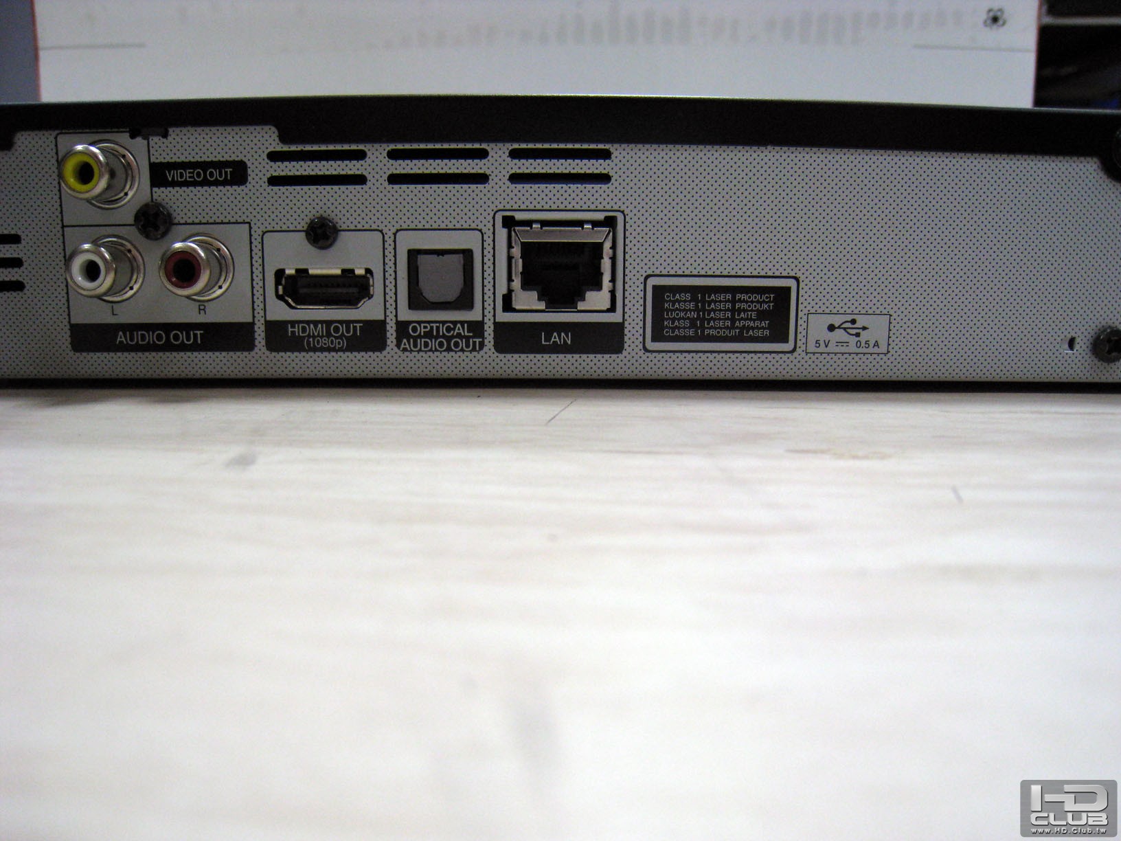

只有 AV 以及 HDMI 視訊輸出, 以及 S/P DIF.      orz
只開箱不過癮嗎? 那就繼續開下去吧...  誰叫這個 "贈品" 竟然沒有貼封條?!  (難道... 贈品就沒有保固了嗎..? )

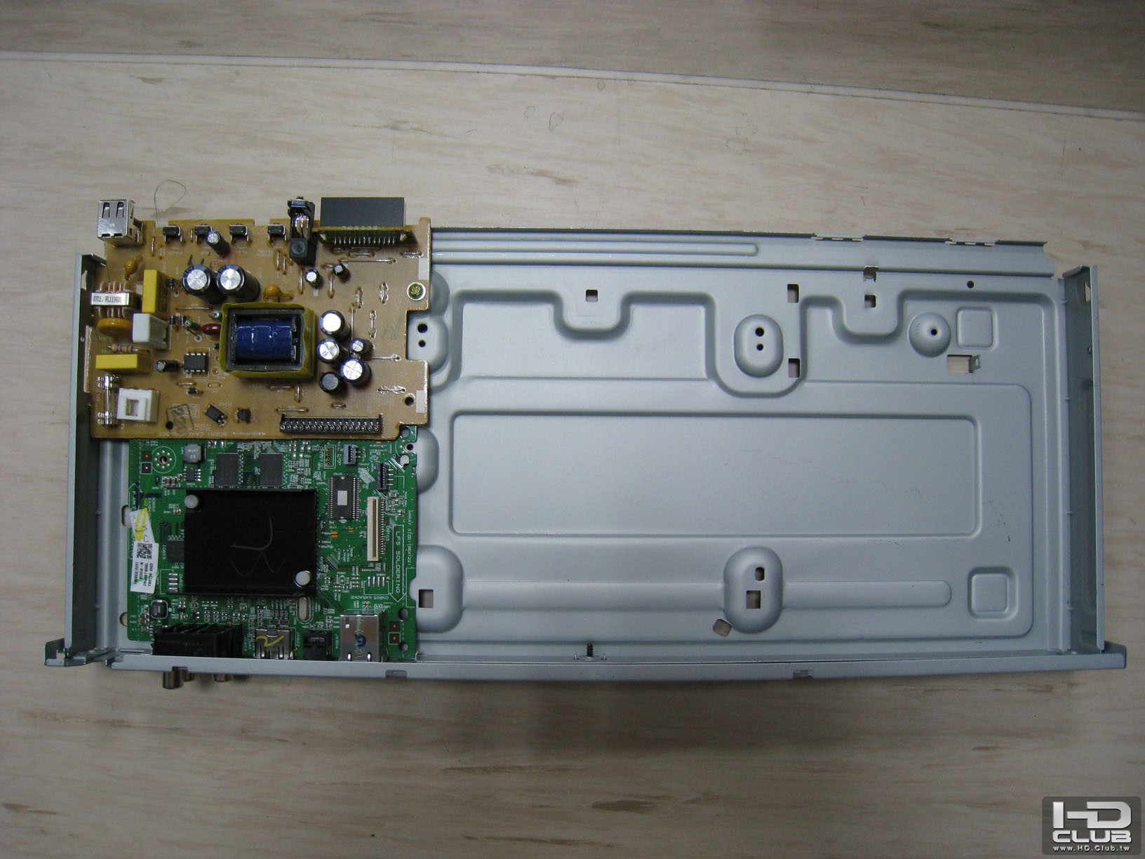

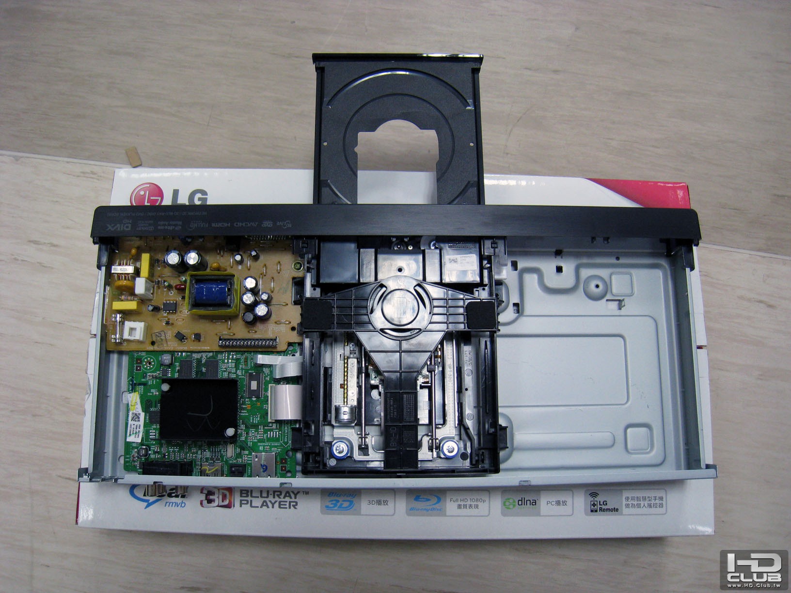

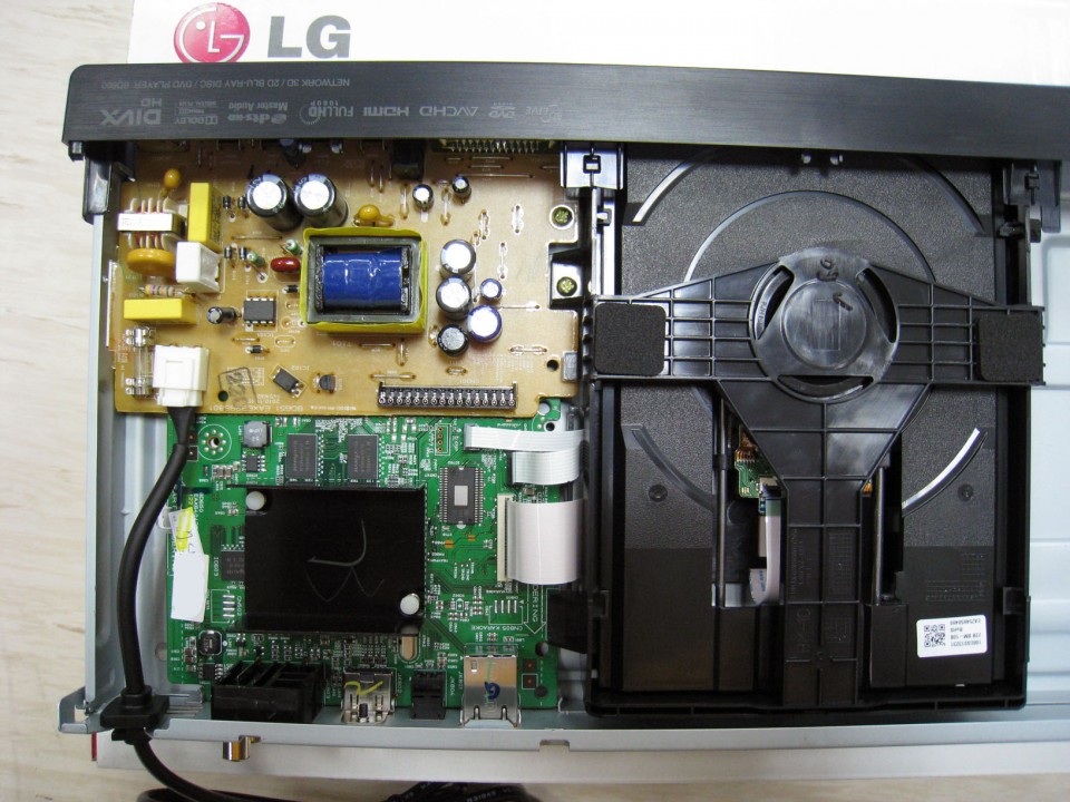

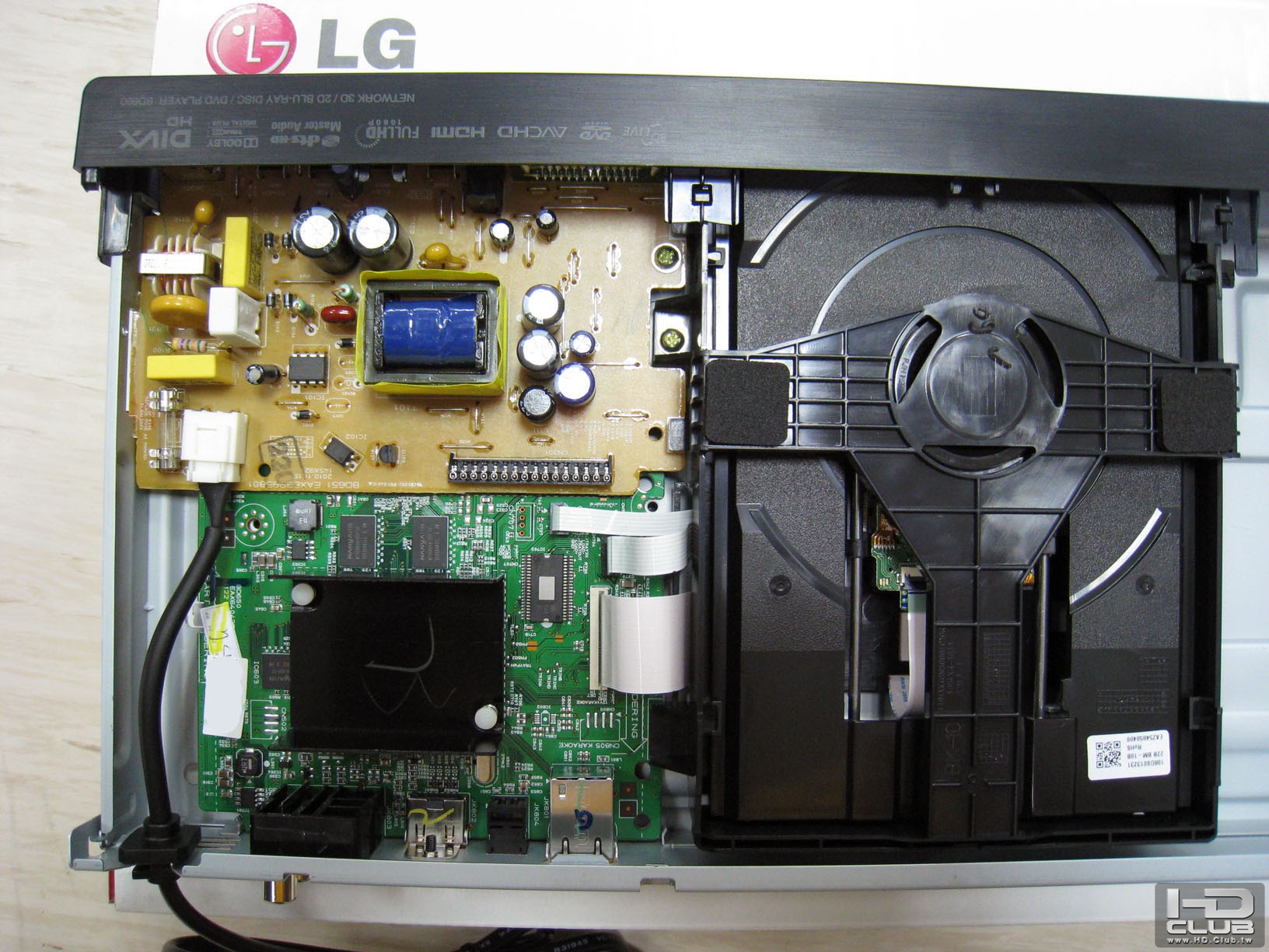

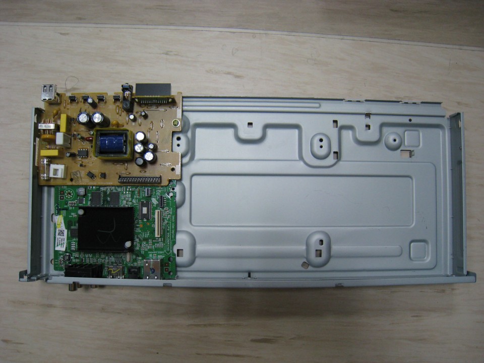

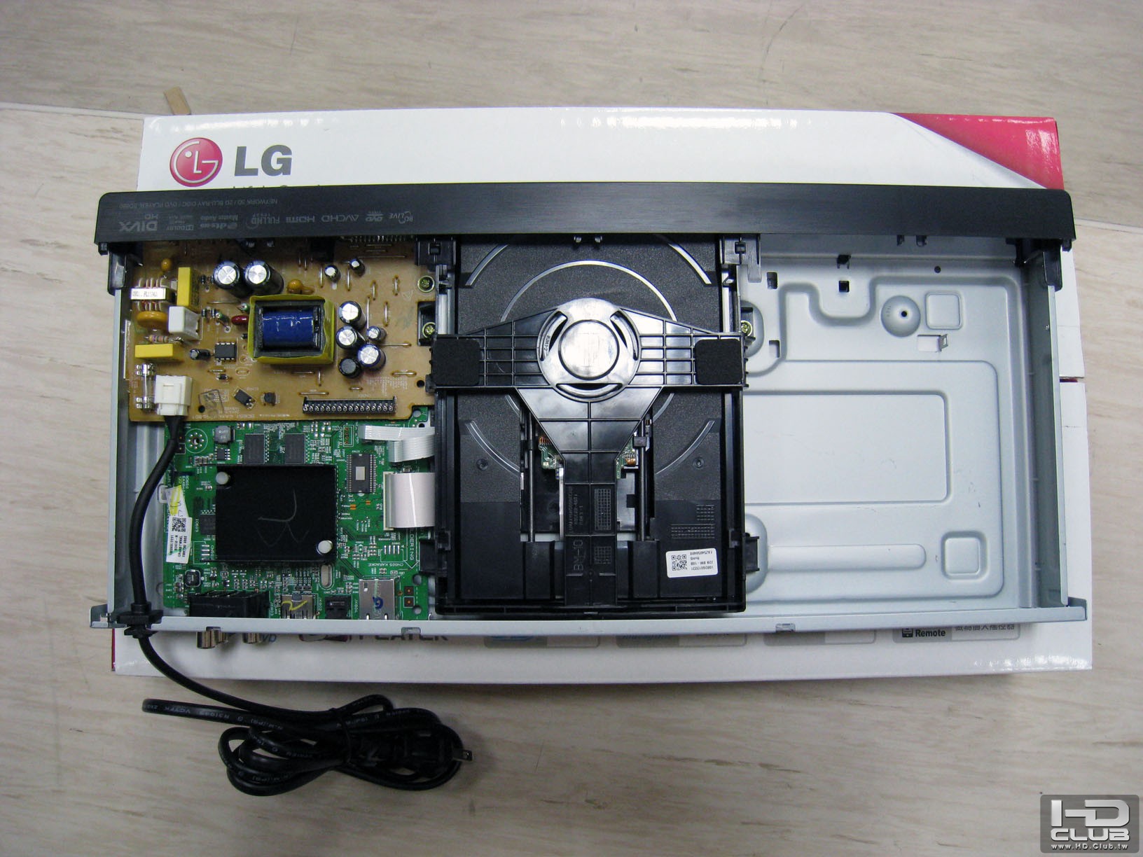

空蕩蕩的機子... 構造相當簡單!
其實只有左半邊有東西而已.

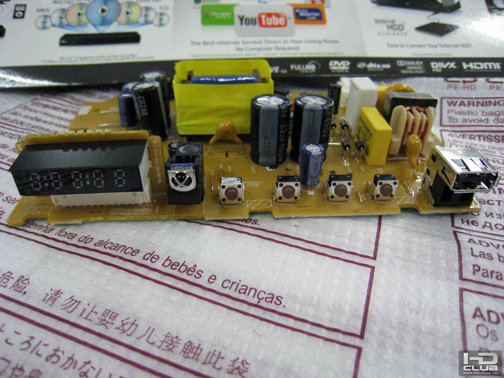

控制板也簡單, 連光碟機驅動 IC 也做在這片板子了.
上半部是 Power + Button + 七段 + USB
要拆下面板必須先將光碟門打開

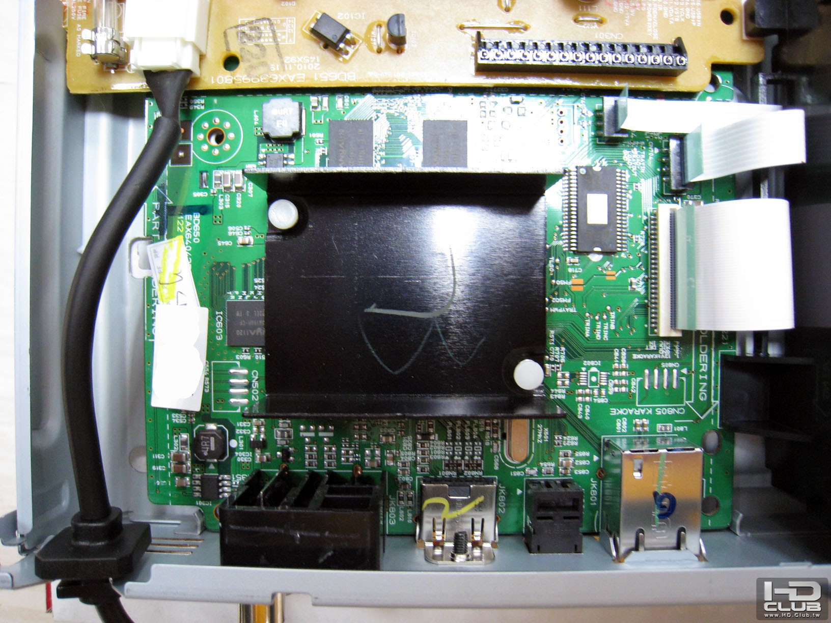

卸下後的樣子, 呃.... 不會吧... 連螺絲都省... (綠色那片板子上面沒鎖螺絲)

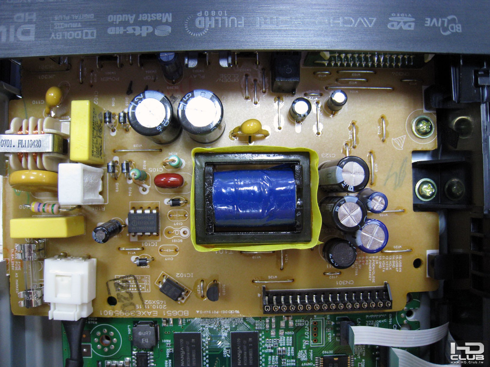

電源板

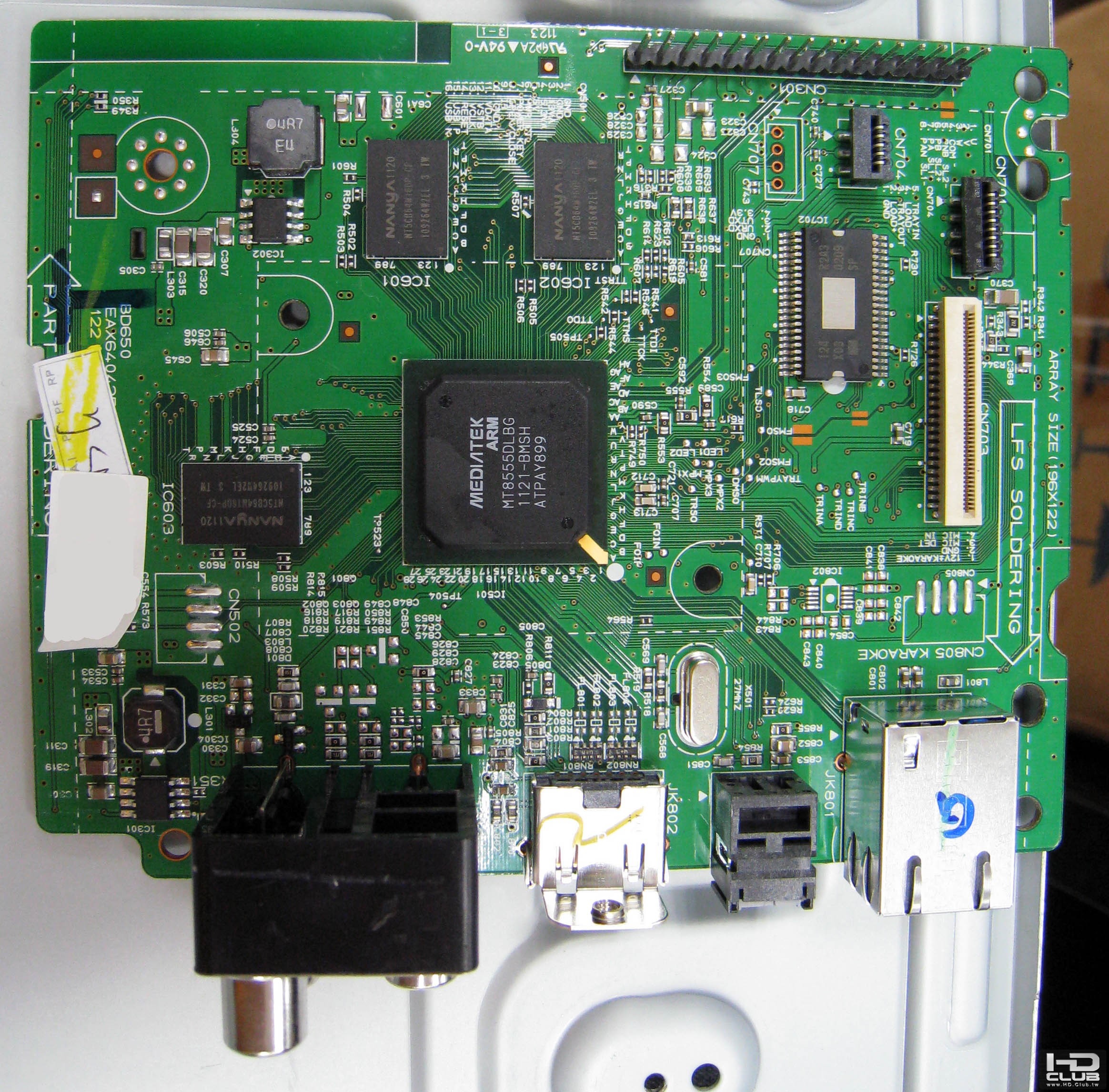

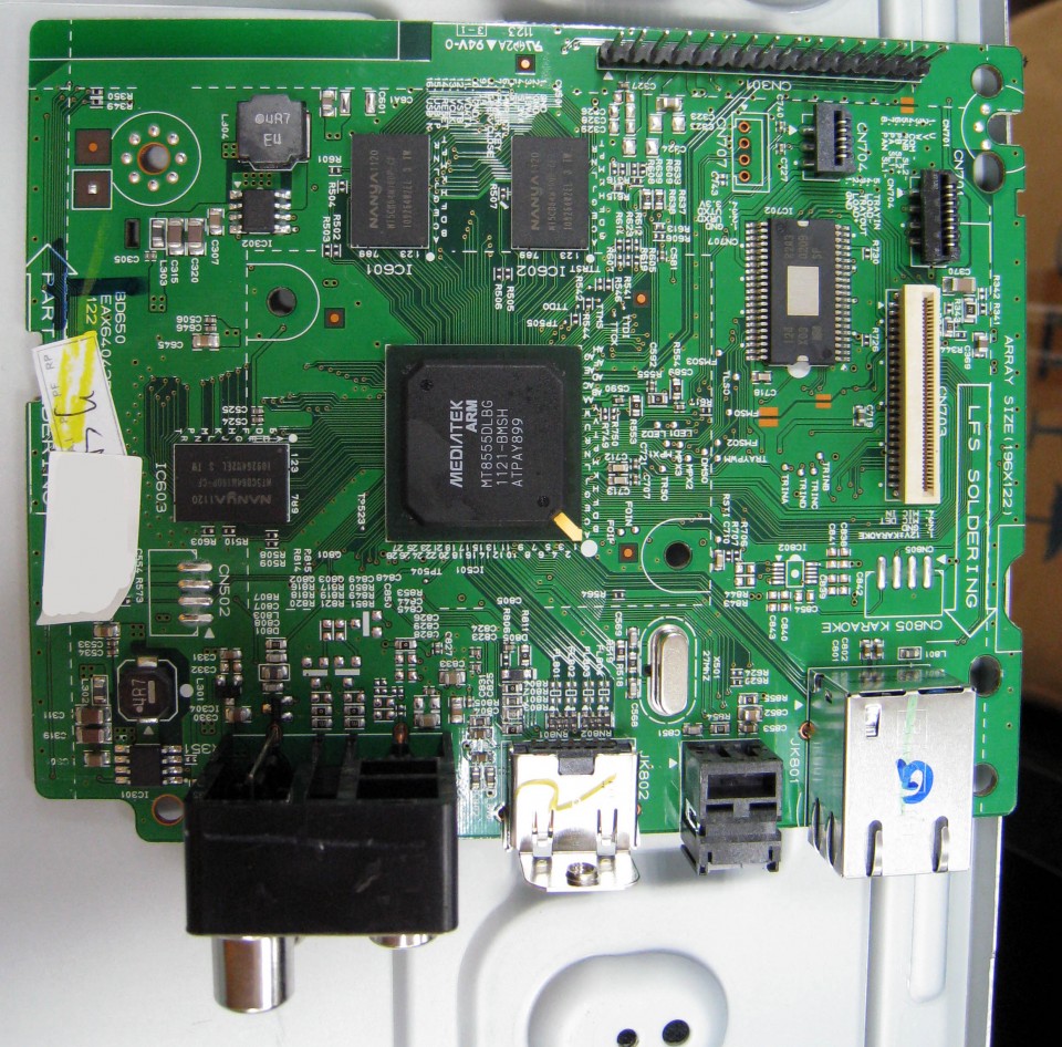

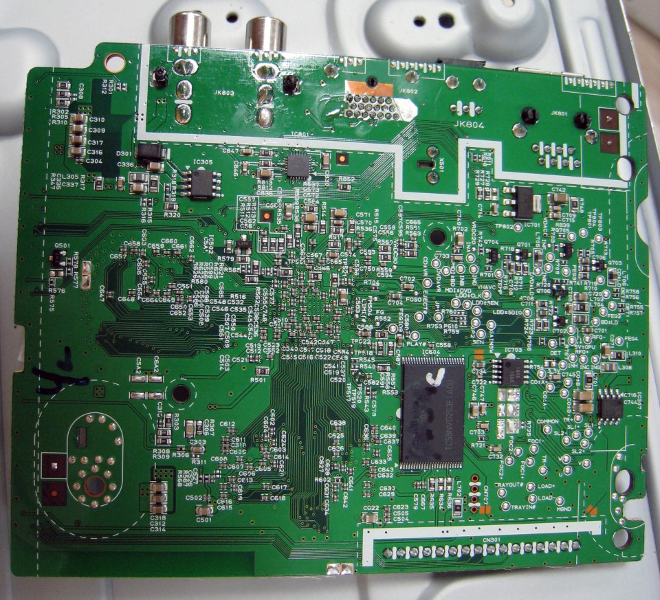

主控板

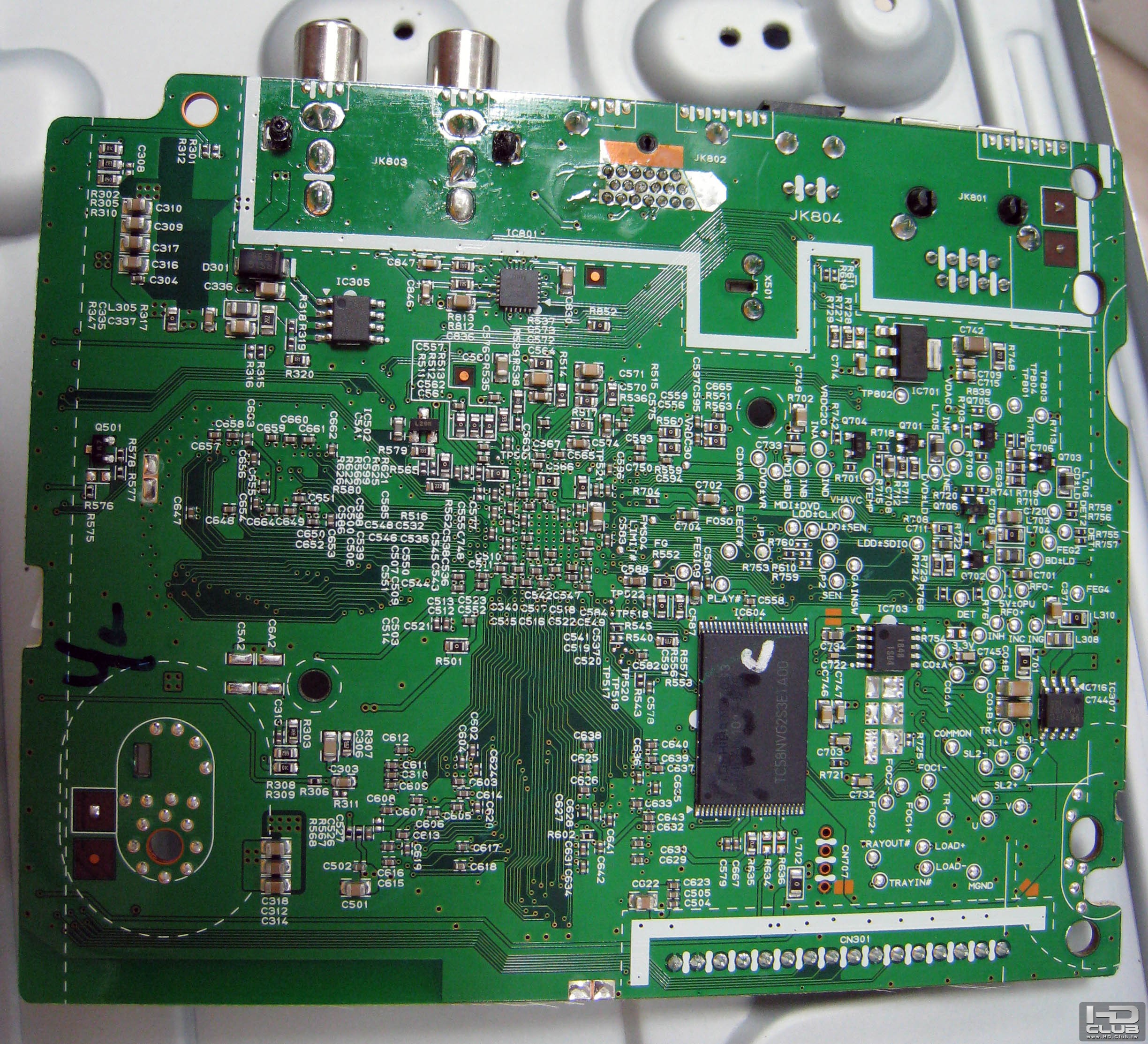

背面

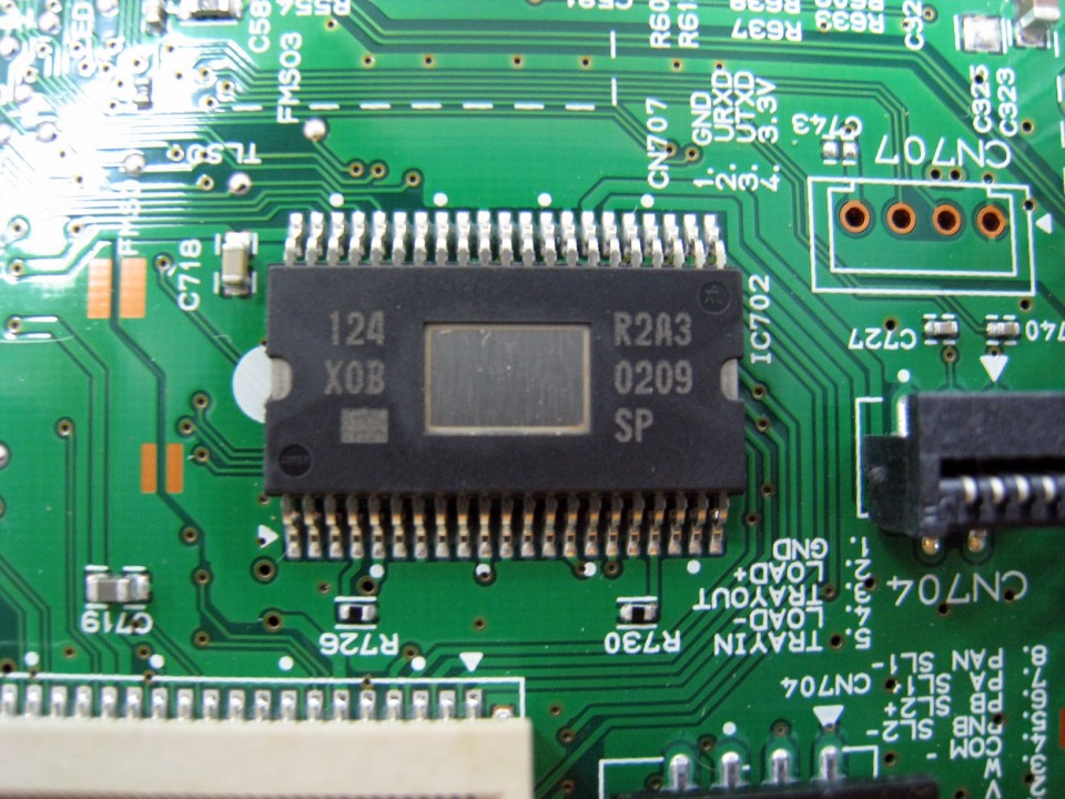

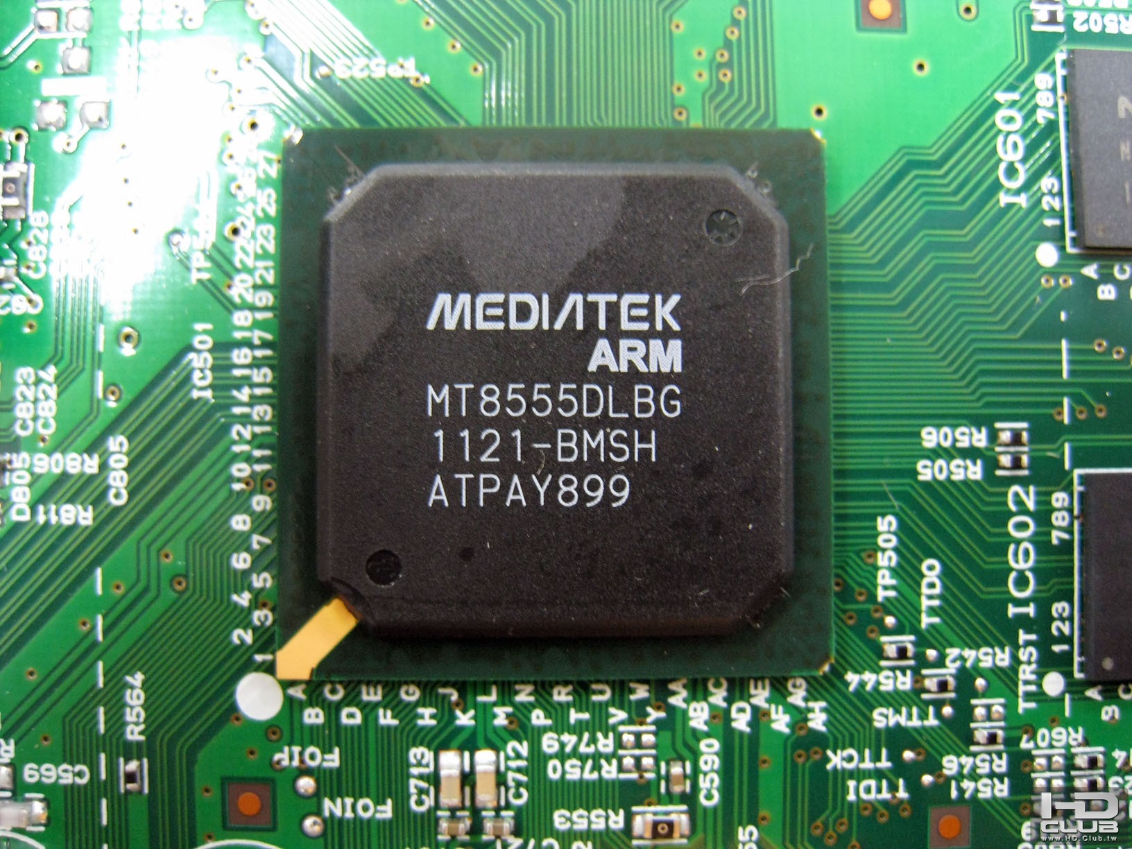

晶片是聯發科的產品

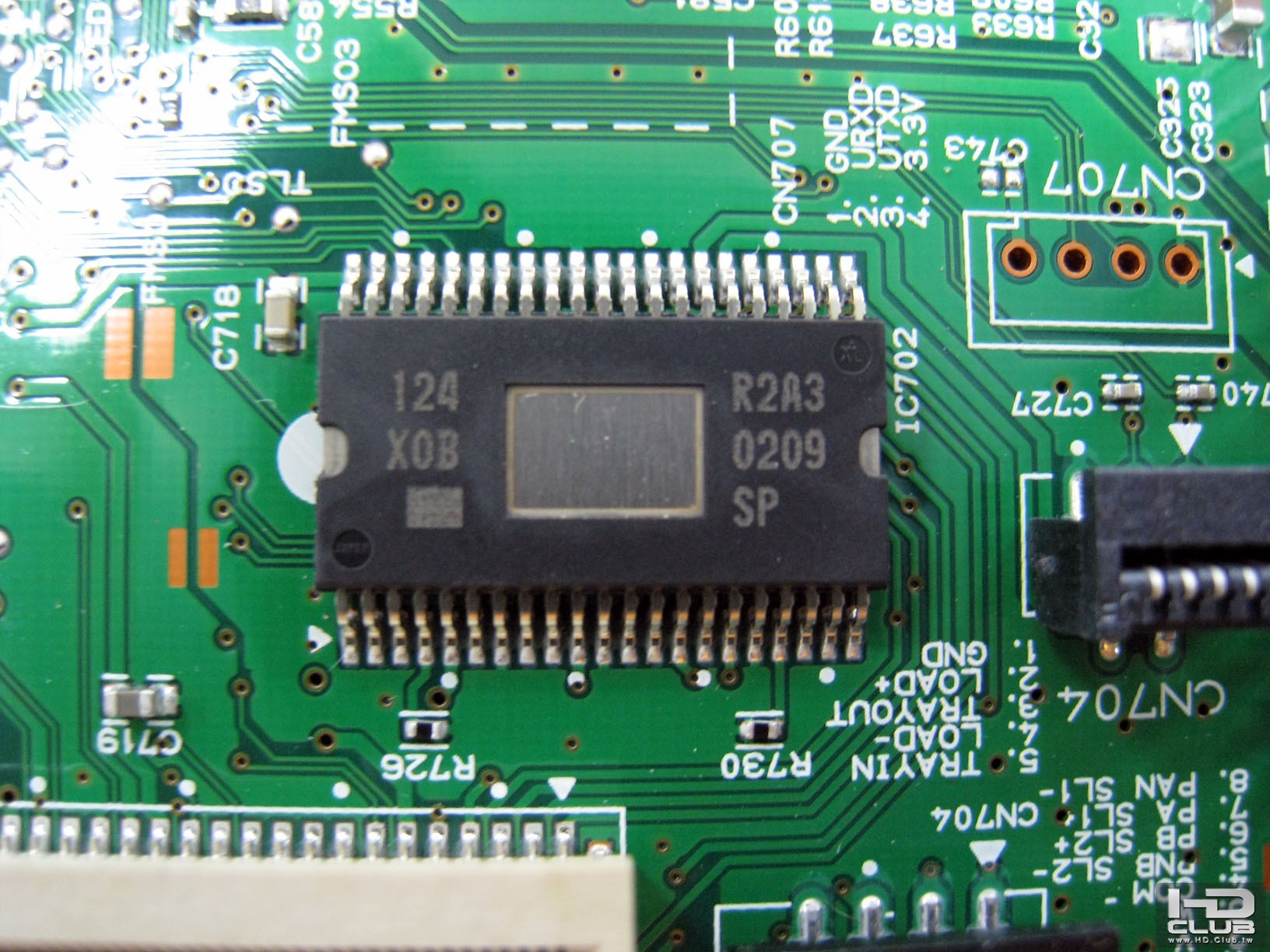

光碟驅動 IC

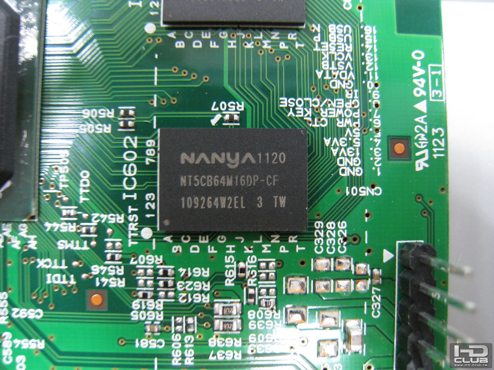

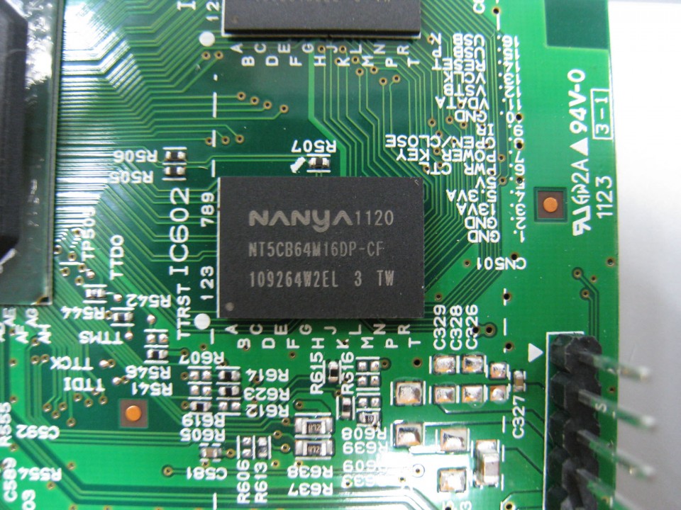

記憶體是南亞科的

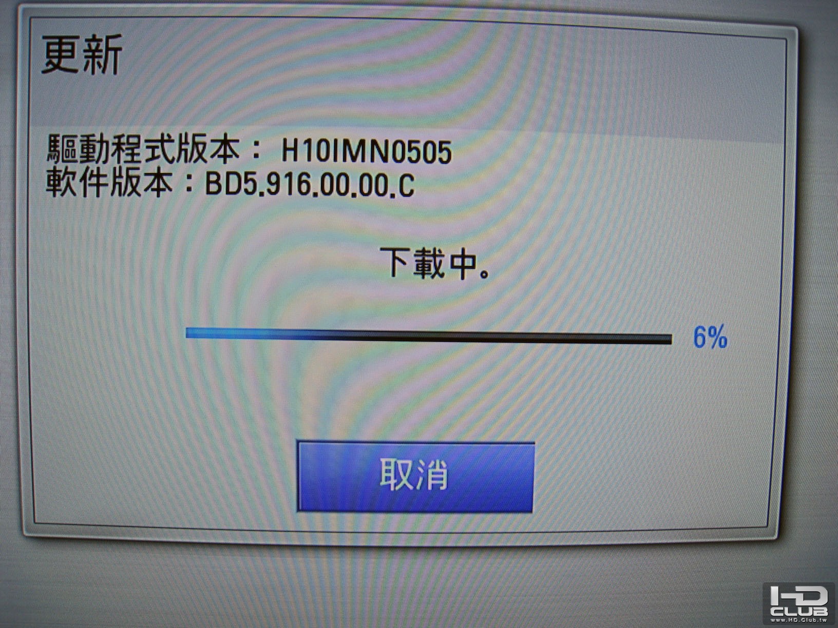

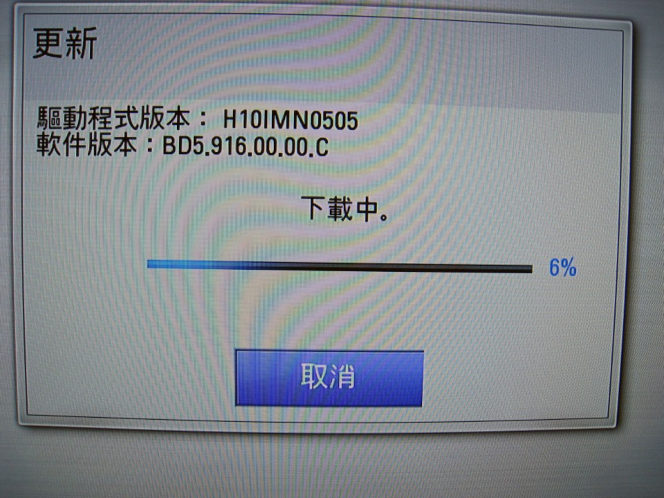

插上網路線, 連上 Internet 之後會自動偵測更新程式.
小測了一下, 可吃 mkv, 可吃 rmvb, 不吃 ISO
字幕的中文字會變型, 很難看. 字幕過長會被截斷, 常有亂碼!
讀碟速度很快, 運轉有些許噪音&震動  (低價光碟機所造成)
不吃低於 20 元的 BD-R  (意料之中)
可以播 BDAV (有特別選單), AAC 也能解碼成 LPCM 輸出
支援 DLNA 播放, 不支援 DTCP-IP 保護節目.
可透過網芳播放檔案.
支援 手機透過內部網路遙控播放機 (手機需下載軟體)
支援 LG 應用程式, 可看 YouTube
* 本播放機附贈的遙控器可直接遙控 VIZIO 電視.
