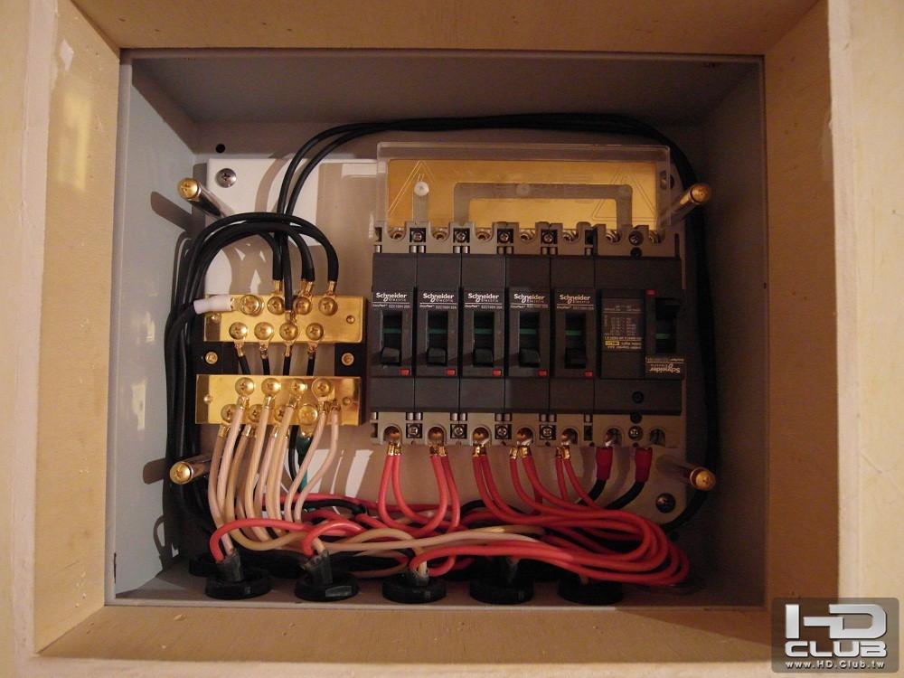

想必花了不少心血.不知可否分享一下器材清單?
我光看那顆電箱.口水就流滿地了.真的好棒.

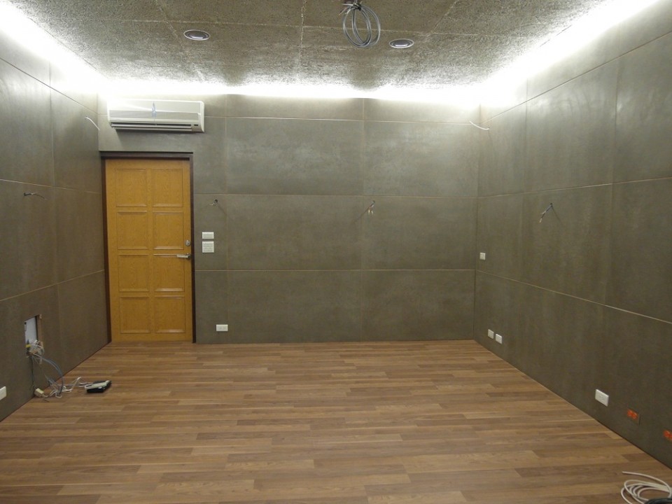

超漂亮的視聽室,器材高檔,裝修也很棒,感覺收工很細。

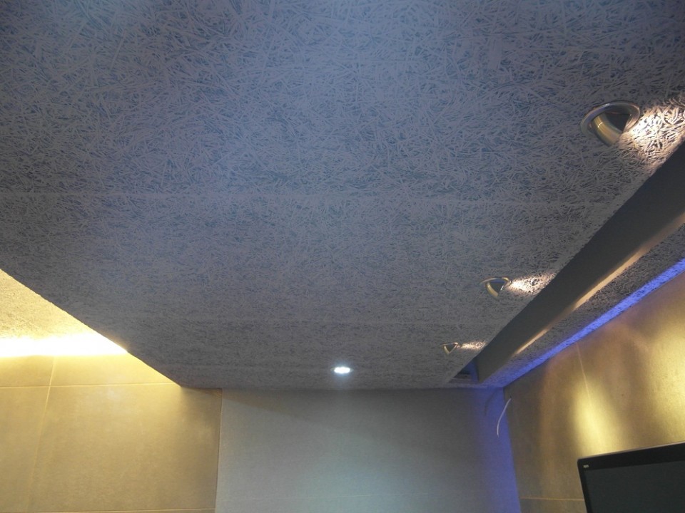

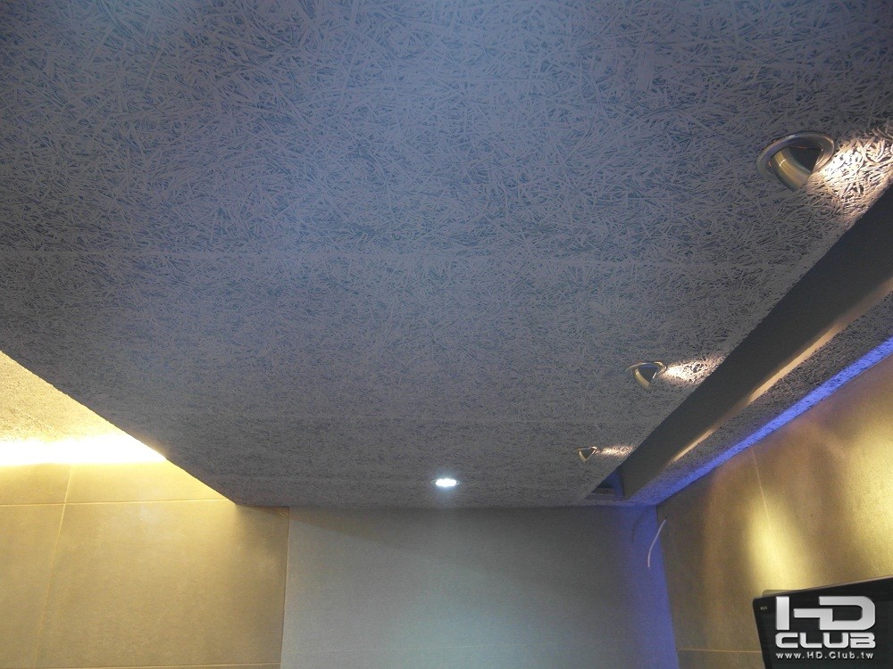

美絲版的天花板應用好像不錯。 請問牆面是甚麼材質?

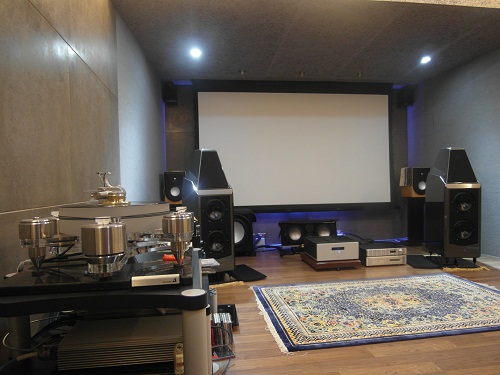

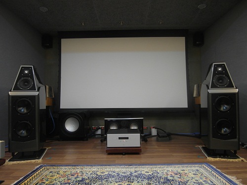

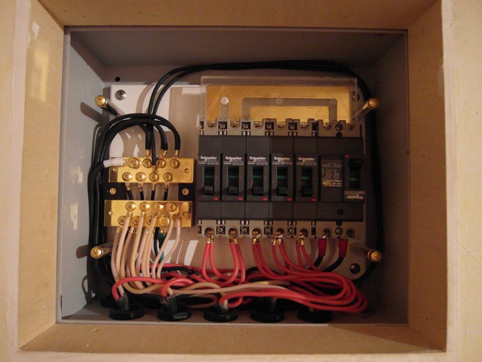

主電源礙於原管線僅走8mm2是小了些

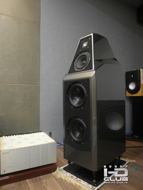

顯示器材:          SHARP60LE920UN/MARANTZ12S2
訊號源器材:        Mclnlosh201/Egreat S2/HTPC
LP訊源:             Clearaudio Maximun Solution
前級擴大機:       東樺行
後級擴大機:        Mark Levinson NO.335
音效處理器:        YAMAHA RX-V3067
左右聲道喇叭:        Revel Studio
中聲道喇叭:        Revel Voice
後環繞喇叭:        Revel S30
超低音喇叭:        Revel B15
電源線:             MIT /Siltech/Power Source basspower/Shark
喇叭線:             Kimber Cable/Audioquest
訊號線:             Transparent/Siltech/Shark

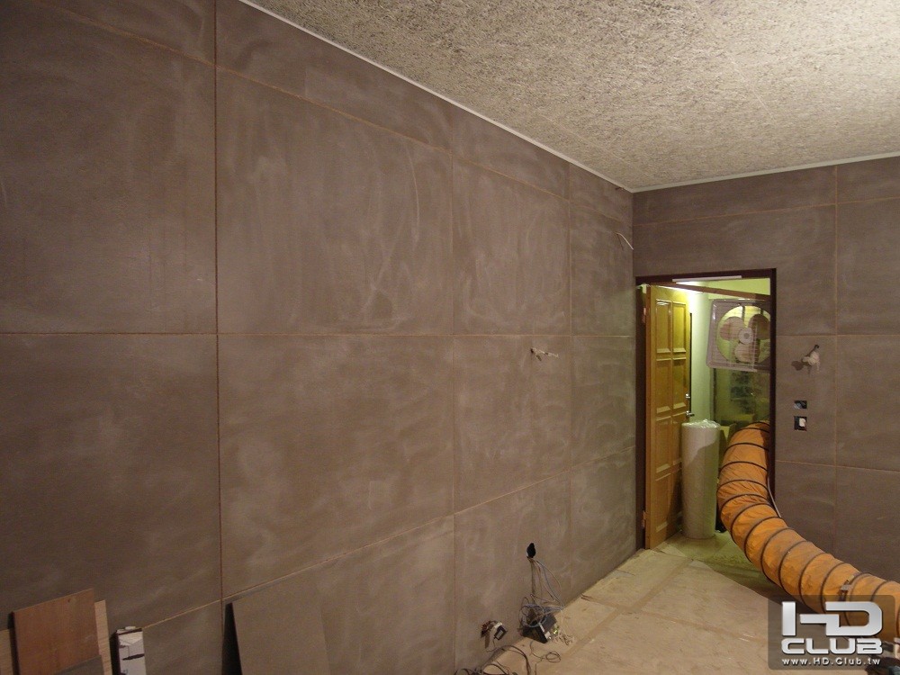

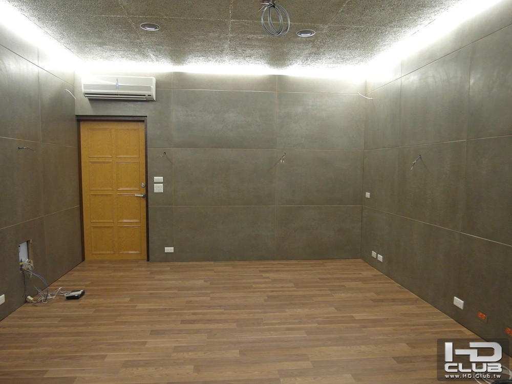

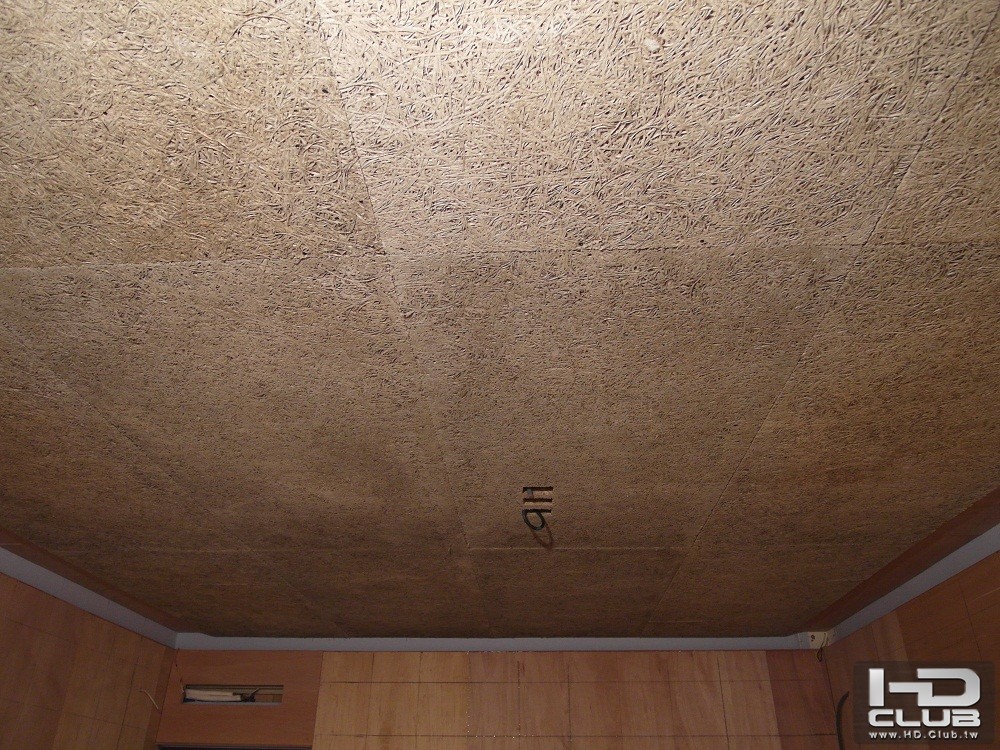

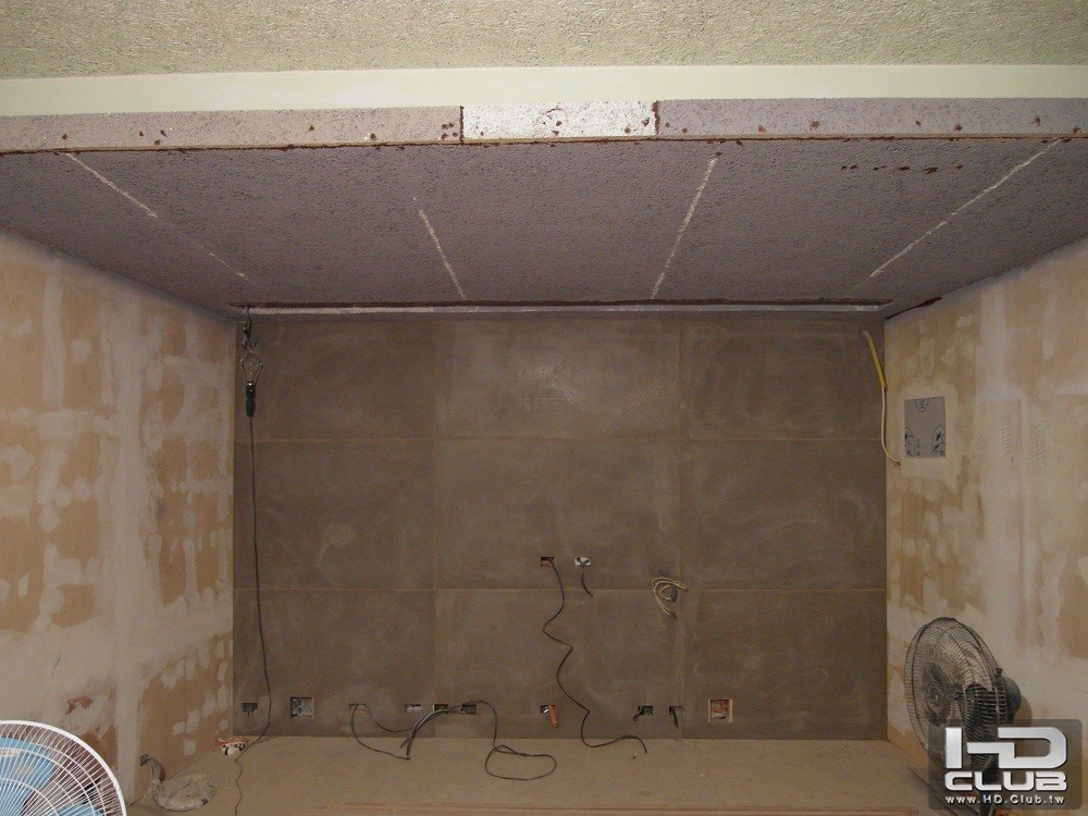

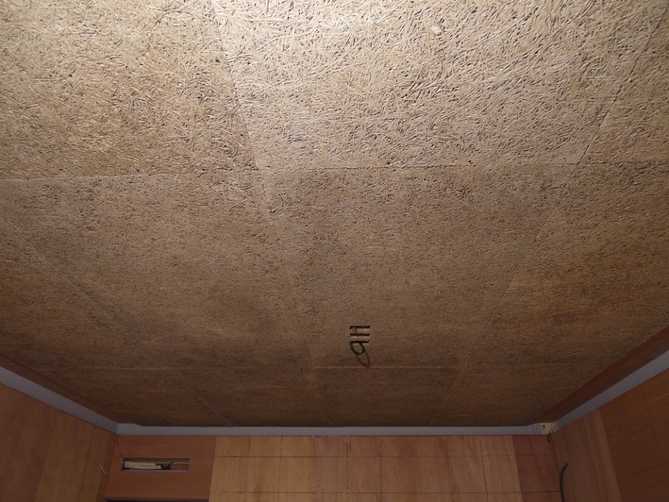

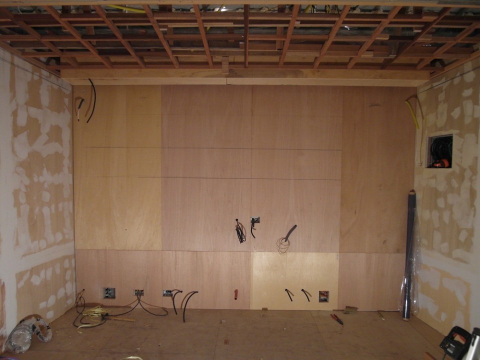

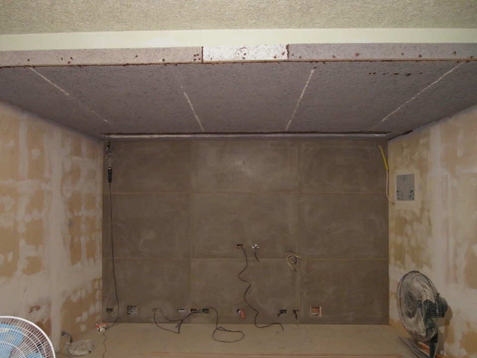

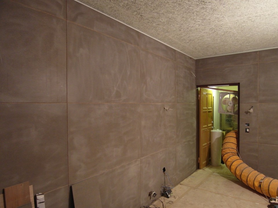

牆面是木絲水泥板
天花板是鑽泥板
美絲版的天花板應用好像不錯。 請問牆面是甚麼材質 ...
vinjoutw 發表於 2011-10-5 23:50

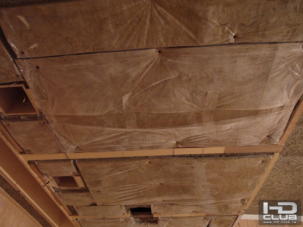

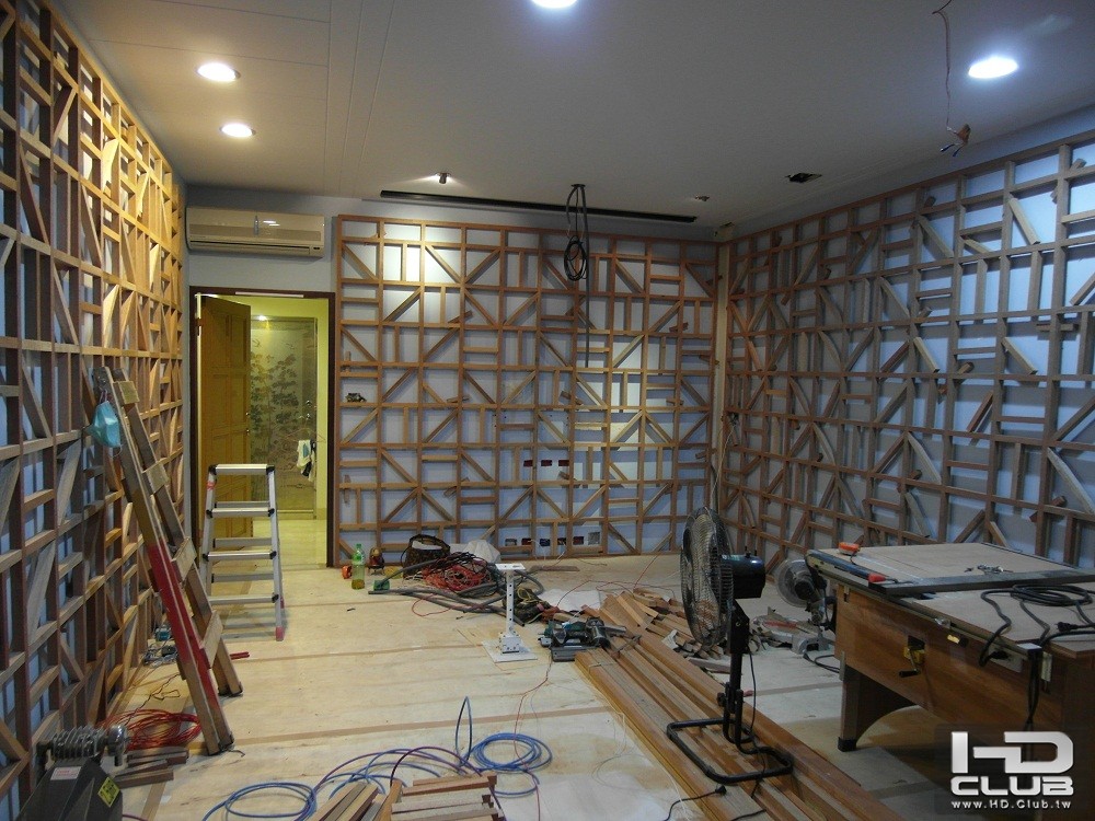

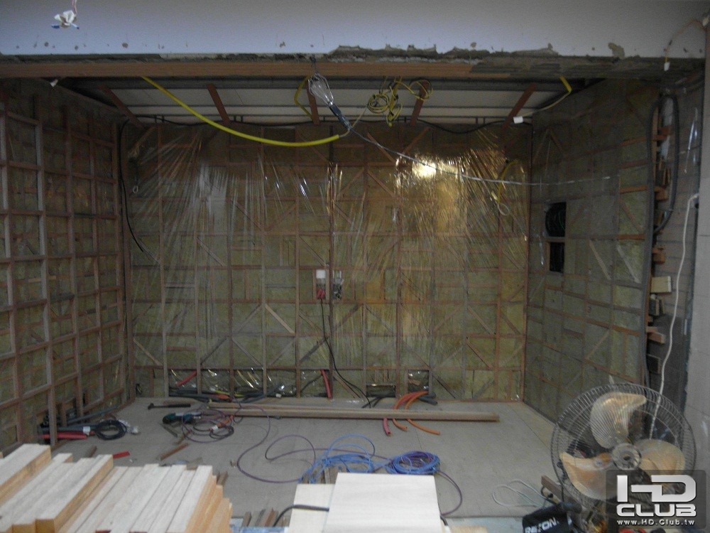

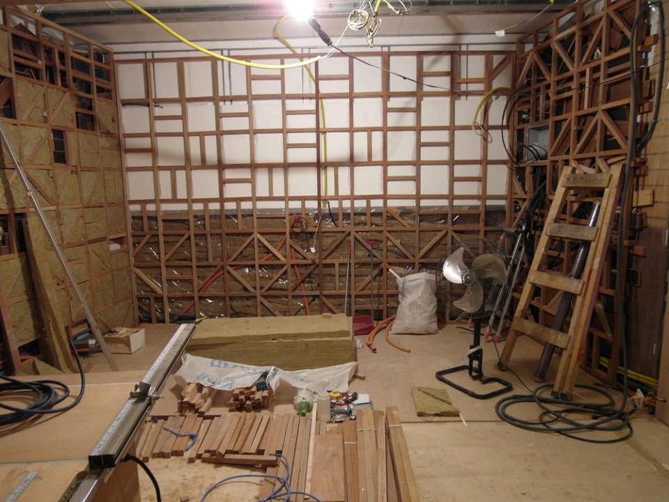

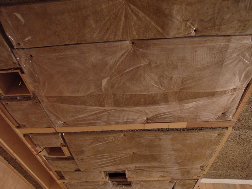

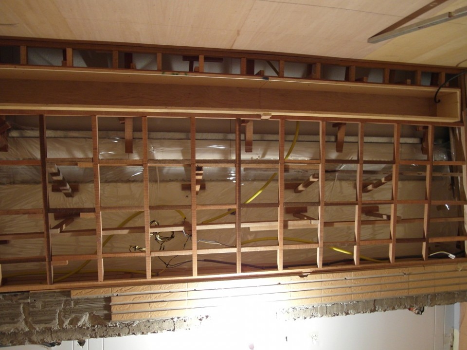

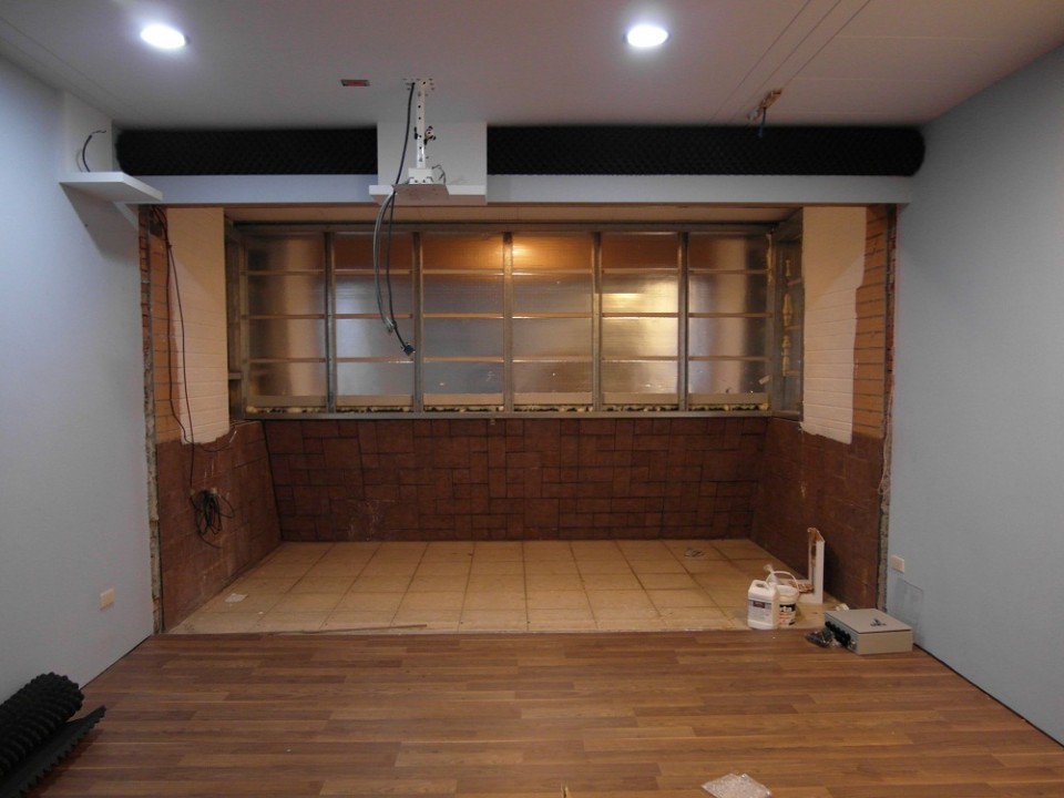

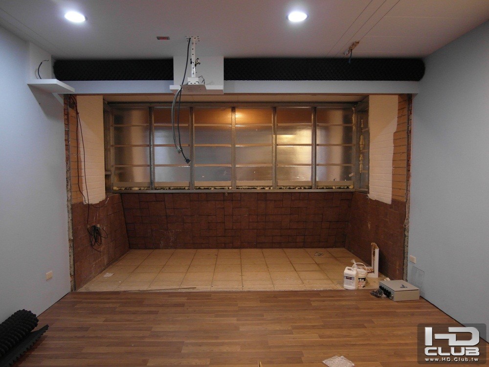

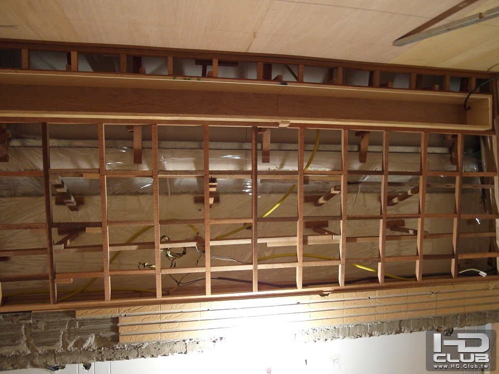

1.原本是陽台外推出去,僅用C型鋼家隔熱浪板,漏水問題一定有,花了很多的料和工處理
2.門是下一步的工作,一定要改的

感覺非常舒服的空間。 地板是用 超耐磨地板還是海島型實木地板呢? 我最近也要改地面材質了。

其實主電源線不是越粗越好.搞不好8mm的線更可以發揮.
但還是要你自己試試才知道了.
我自己也是拉8mm的電線到音響室的電箱內NFB.再用5.26mm的線到插座.
還不錯啦.感覺蠻好的.
