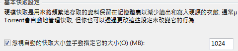

發表於 2011-10-10 01:04:17 | 顯示全部樓層
擷取.PNG 硬碟快取打勾設1024
 樓主| 發表於 2011-10-10 01:06:48 | 顯示全部樓層
硬碟快取打勾設1024
johnny07110306 發表於 2011-10-10 01:04
已照辦!謝謝大大指點!

發表於 2012-9-30 23:35:17 | 顯示全部樓層
硬碟快取打勾設1024
請教一下
這個是在哪邊設定呢
可說明一下嗎
謝謝
發表於 2012-10-1 00:06:03 | 顯示全部樓層
skyps2 發表於 2012-9-30 23:35
請教一下
這個是在哪邊設定呢
可說明一下嗎
在ut程式中--選項--進階--硬碟快取
不過-硬碟負荷過重-好像無解,期待高手解答!
發表於 2012-10-1 00:18:57 | 顯示全部樓層
cc00992002 發表於 2012-10-1 00:06
不過-硬碟負荷過重-好像無解,期待高手解答! ...
好吧
了解了
謝謝
