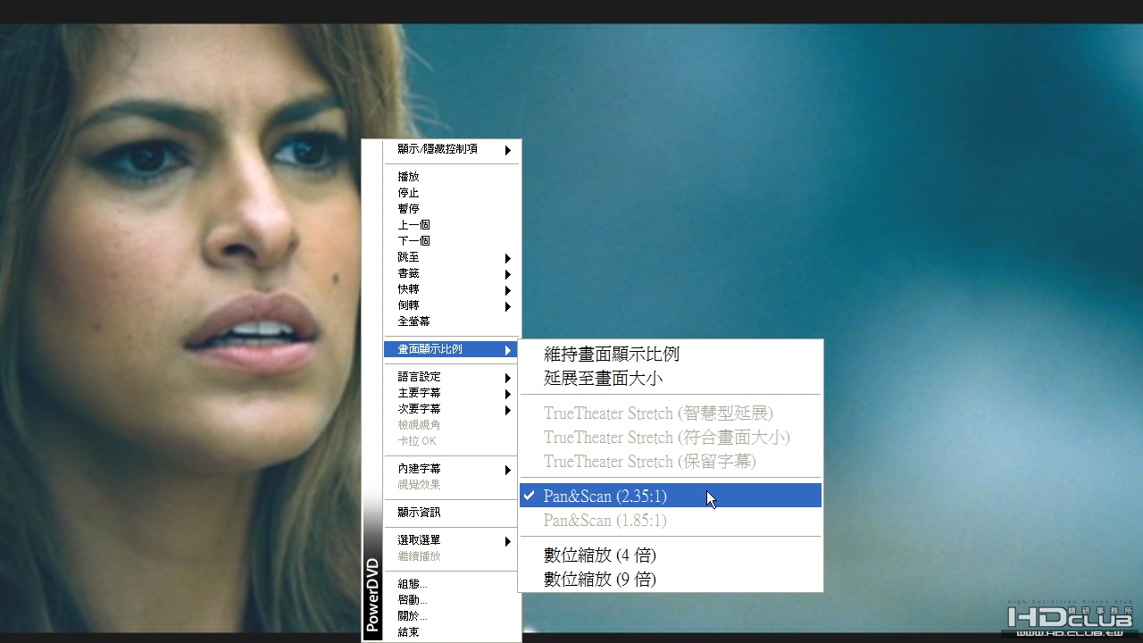

POWERDVD也算是我DVD專用,很容易上手與設定,更有您談到的影片比例問題
簡單的基本放大效果.

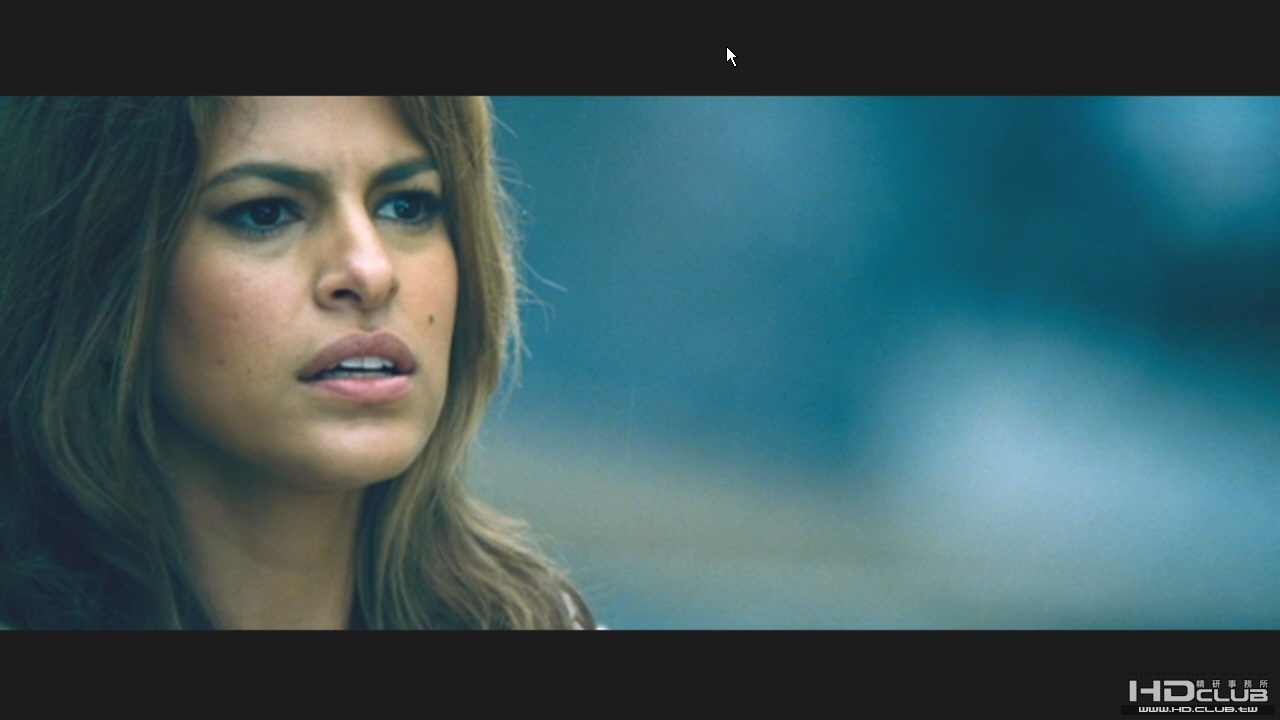

有產生黑邊的影片16:9製作
影片
影片

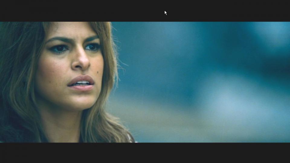

下來這張注意看看這樣就卡掉了一些畫面,雖然有鑑於軟體不同. 但這樣的效果畫質會稍微不好些,更會LOSE掉一些畫面.
