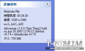

目前欲轉的影片是這樣
MKV封裝[1920x1080][x264_aac][crc_6BE839BA]

在請問一下,你那 mkv 檔幾G
如果是小於 20G 的
應該都是從本來的BD, rip下來
降低流量,就算有1080P ,流量還是低了一點...
可能會根本來BD 畫質有一點差別
但也已經很好了...不必太擔心

 樓主| 發表於 2008-8-7 09:46:32 | 顯示全部樓層
回覆 #5 kenchen1226 的帖子
不是排斥HTPC....只是單純的沒錢~
