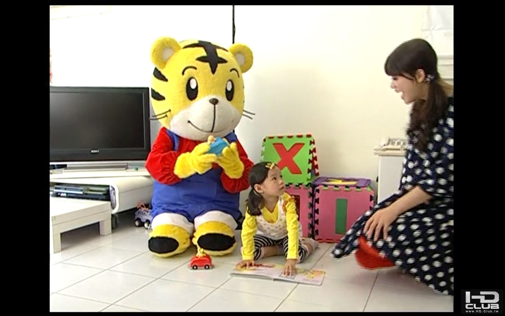

發現轉好的檔案,在動畫部分很正常
但是真人演出的部分,如果有動作
畫面就會出現橫線,像下圖

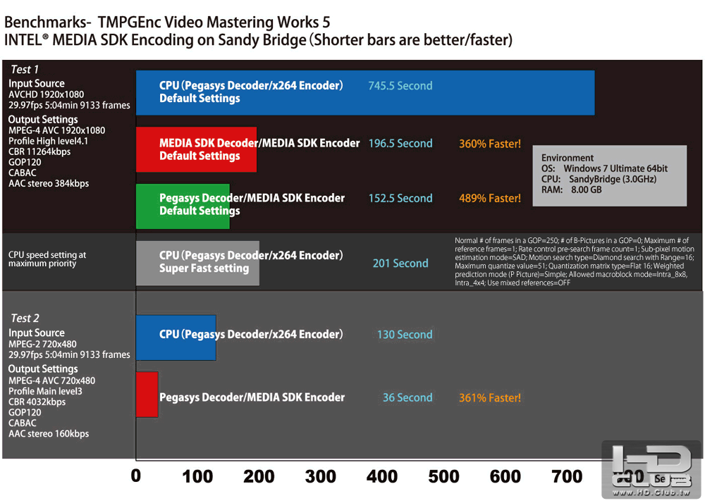

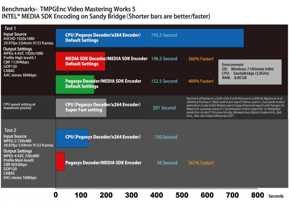

又看了一下TMPGEnc Video Mastering Works 5的介紹~
發現它除了可以用N卡的CUDA做加速以外~
還可使用Intel的Sandy Bridge裏頭的Media SDK 2.0來做加速~
http://tmpgenc.pegasys-inc.com/en/product/tvmw5_new.html#sandybridge
速度竟然比不是Sandy Bridge的i7還快了五倍之多,這是令我滿意外的~
呵呵,看來是我落伍了^^"
