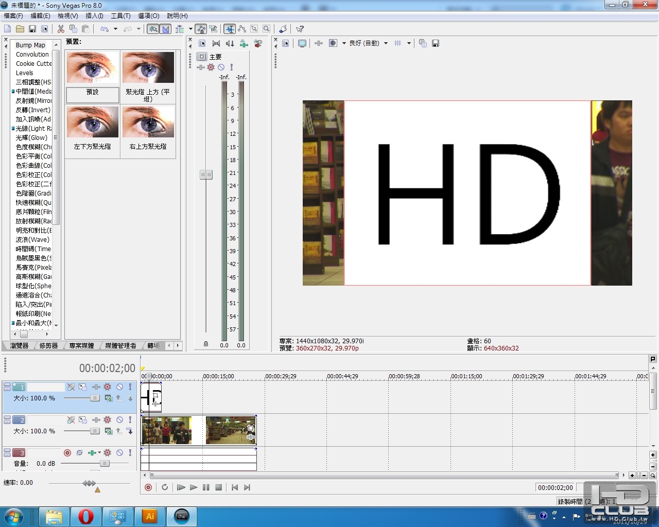

我想匯入圖片到VEGAS中
可圖片大小是1440*1080
VEGAS專案也是1440*1080
可為什麼匯入後就是不會滿版
會變成像這圖一樣
要怎麼設定才能滿版呢?

應該是專案跟媒體的寬高比不一樣導致的吧

這是因為雖然你的專案設定為1440x1080(4:3比例)
但是素材的比例為16:9
而且在優先取樣的比例上以影像素材為主
所以會有這狀況
建議
直接以影像素材的比例設專案了啦
發表於 2011-11-3 14:53:15 | 顯示全部樓層
你只要改變偏好設定就可以了
將工具列options的最下面一項preference打開
進入選項editing的最下面一項 automatically crop still image added to timeline 打勾即可
注意:打勾以前已經拉入timeline的圖片,不會生效,必須重新再拉入一次才會滿版

在圖片、影片欄點選『按右鍵』選單中有『轉換』→維持長寬比例,打「勾位」點一下,就可滿版,以前4:3與16:9圖檔互換,我也困擾很久,因其他剪輯軟體有這項目,一直找不到,有一天無意中發現。
