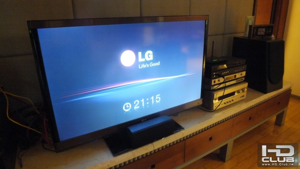

話說接觸高畫質多媒體播放器已經有幾年了,第一台播放器買的剛好就是海美迪的 HD-8A,中間還用過比特數位的 IBT-1283,直到今年五月才改用海美迪的HD-600B,九月份買了一台 LG 3D LED電視 47LW5700之後,才發現該換一台有 3D播放功能的播放器了。此時,碰巧就發現這台功能優異的 HD-900B

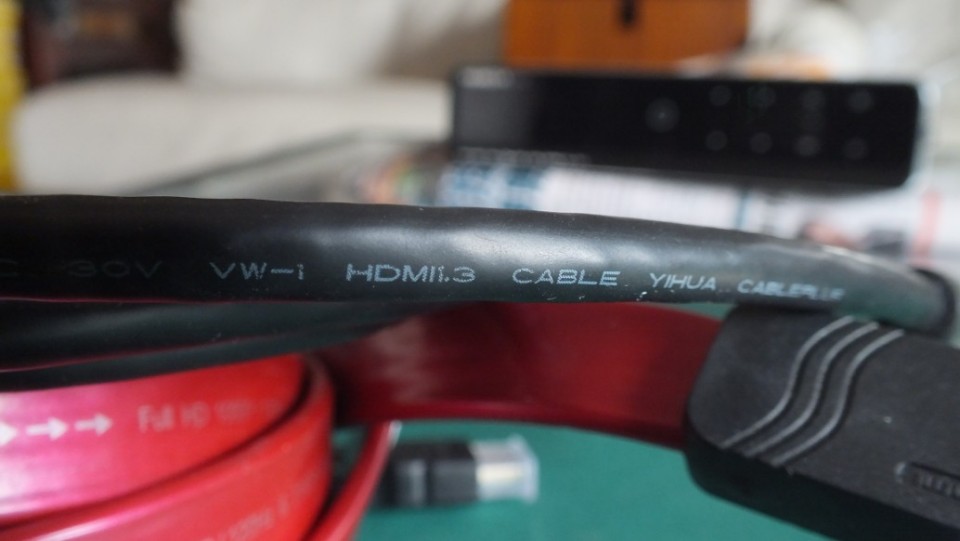

4.

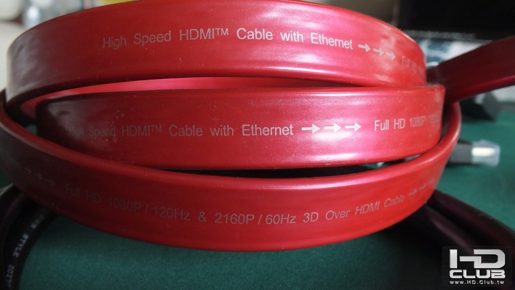

HDMI線材的版本,則不一定要1.4版的,實際測試結果1.3的也OK喔!

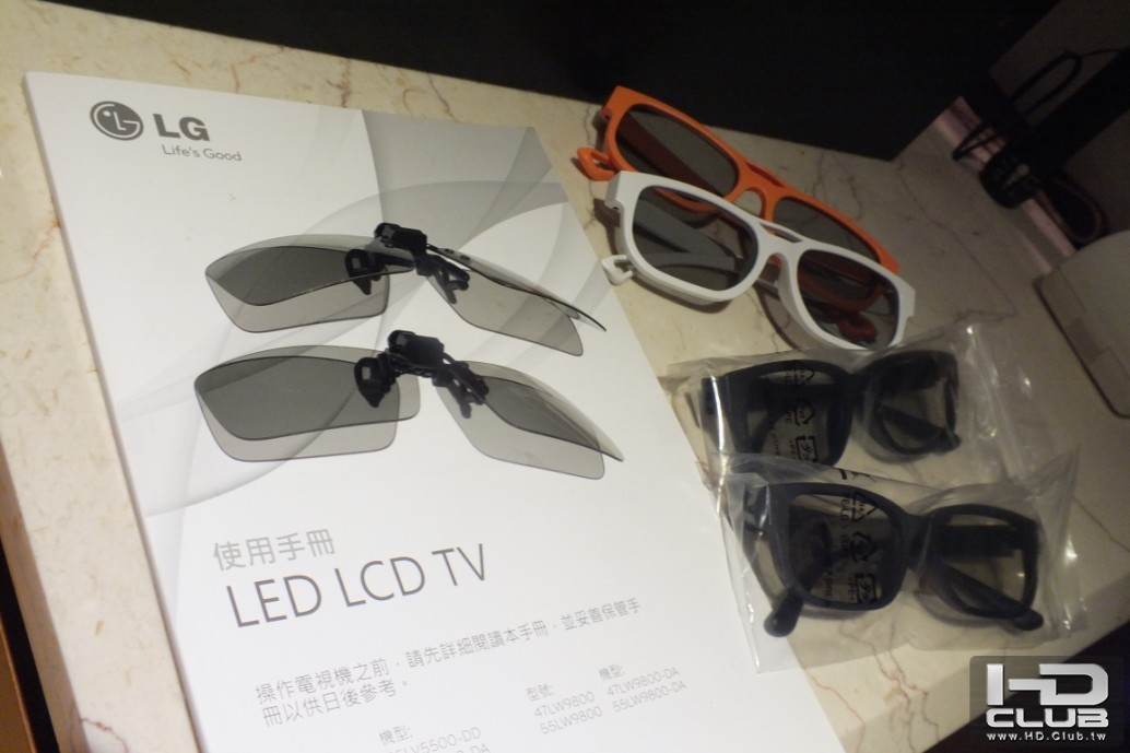

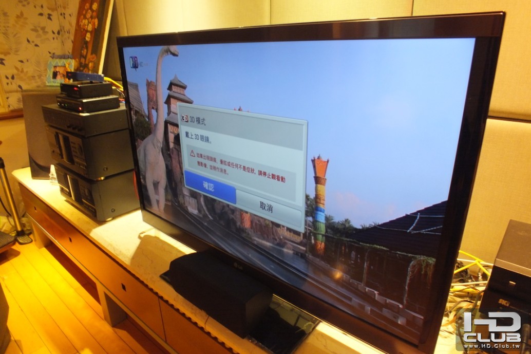

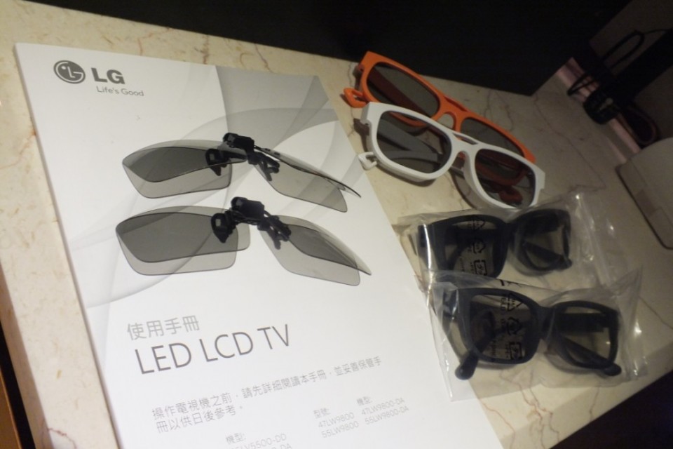

對了,3D眼鏡當然也是一定要的,

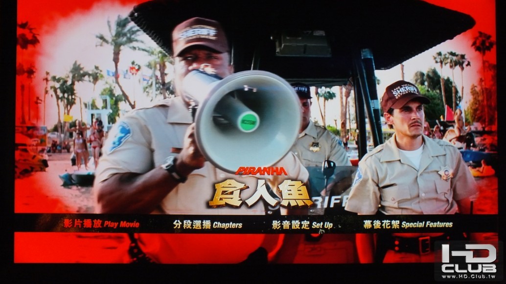

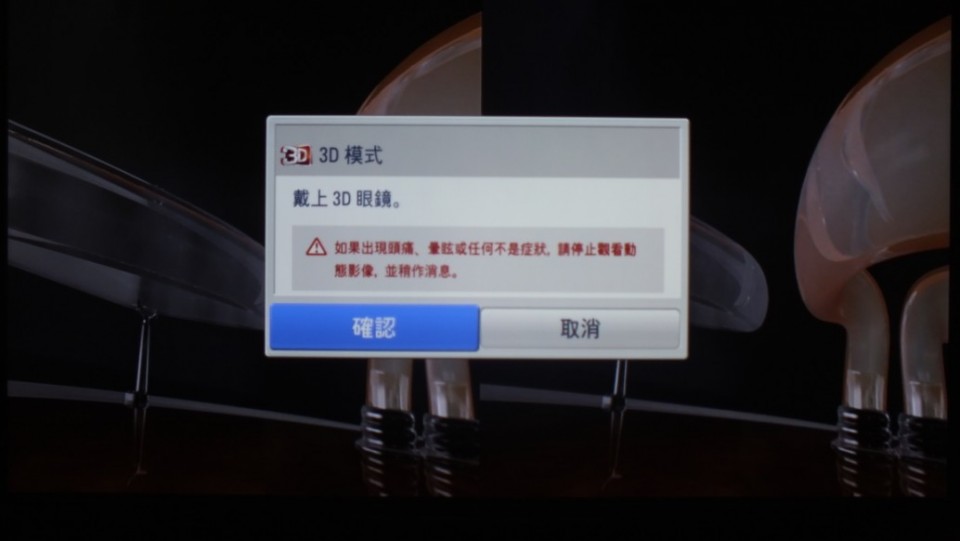

如果沒有3D眼鏡,看到的影像就通通變成這樣啦

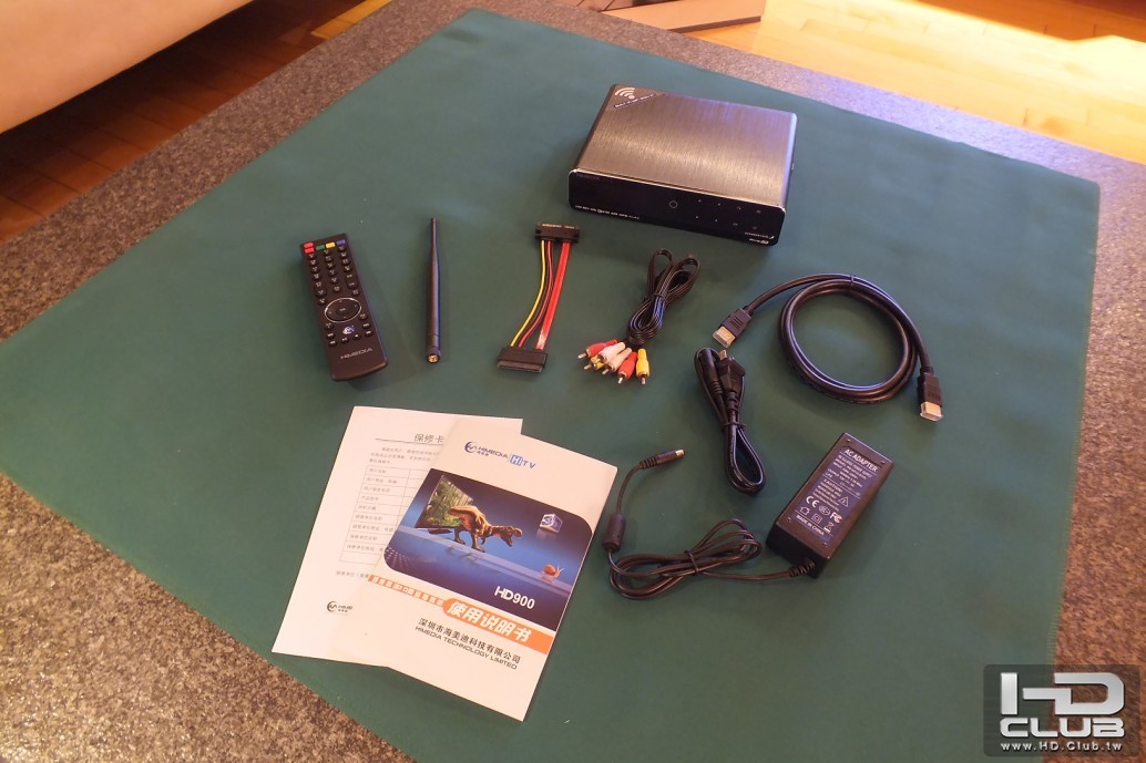

四、包裝、配件內容

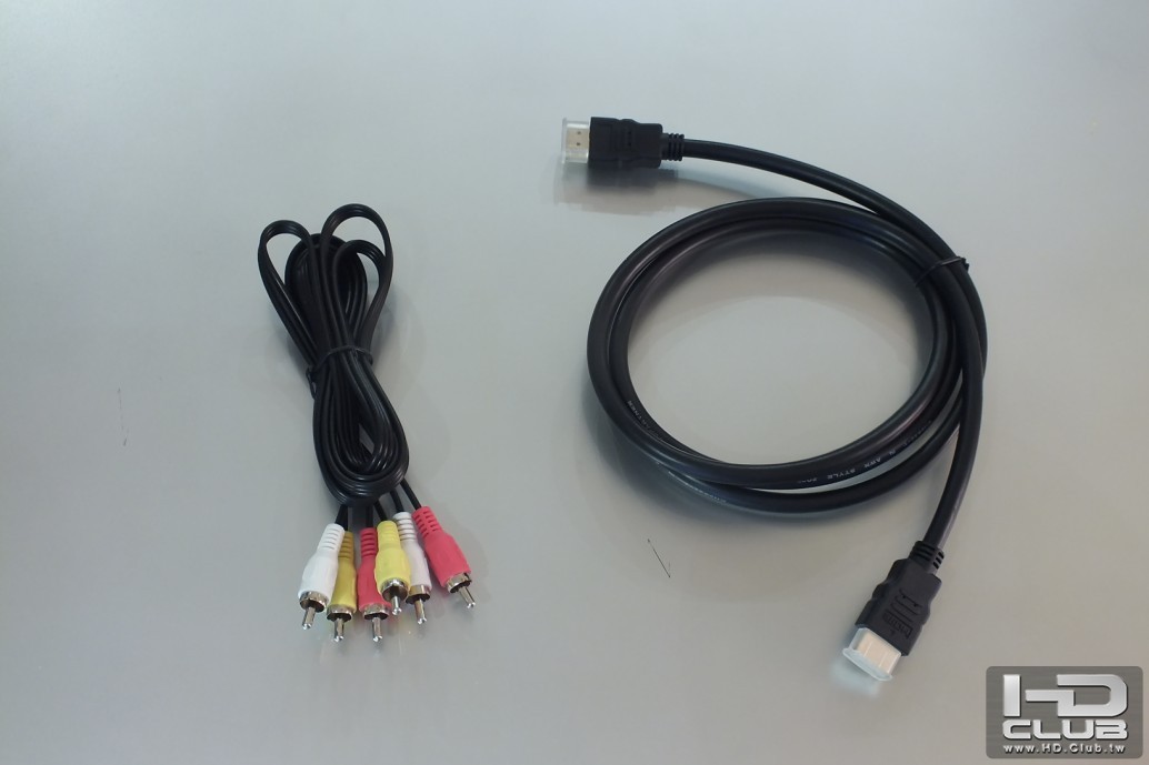

這次的配件內容跟之前差不多,

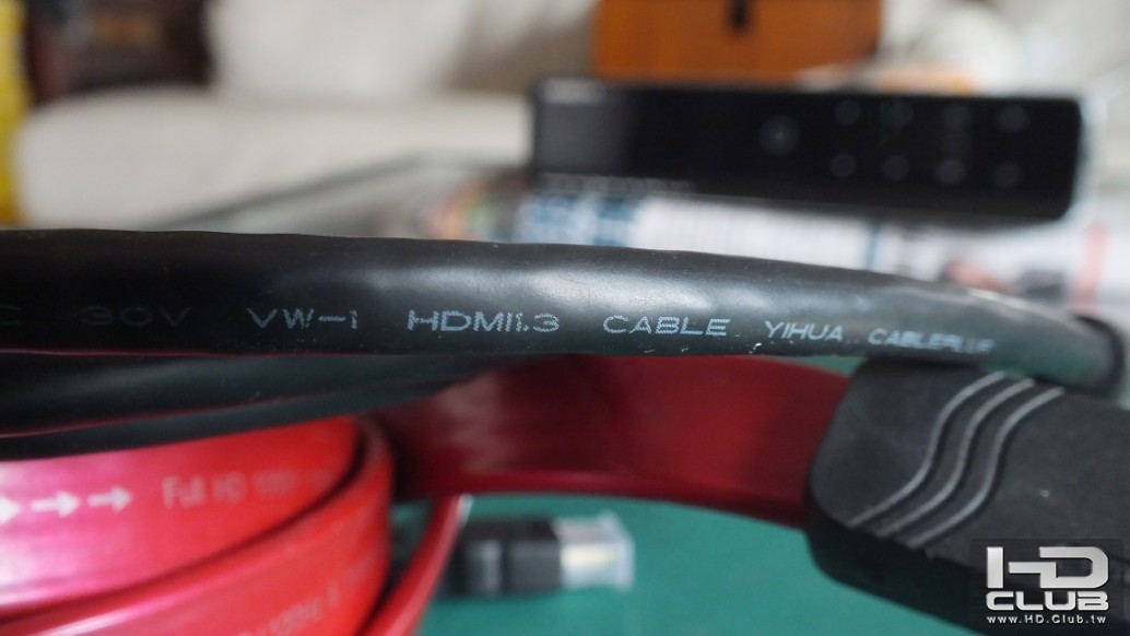

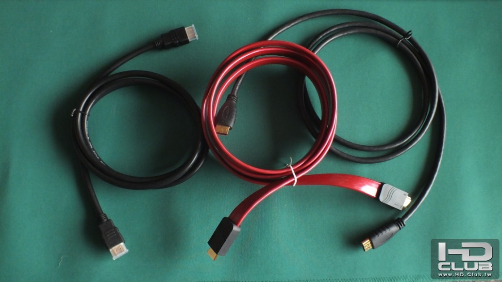

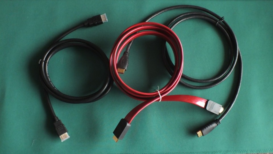

傳輸線部分:HDMI線材的部分是1.4版的

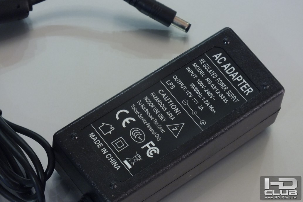

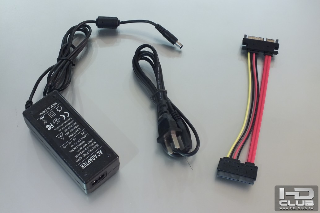

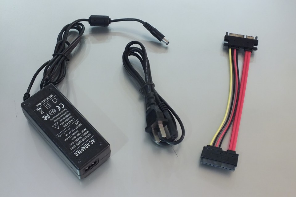

電源線部分:
其中電源部分仍然和HD-600B一樣是12V/3A

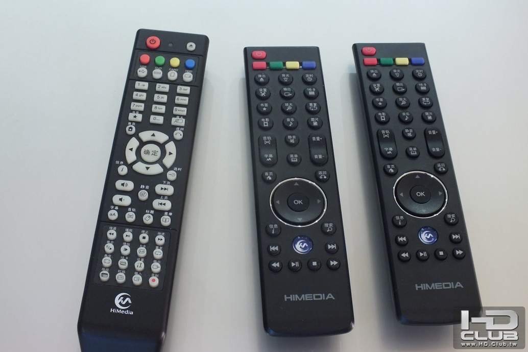

遙控器跟HD-600B也是完全一樣,由左到右分別為:300B600B900B

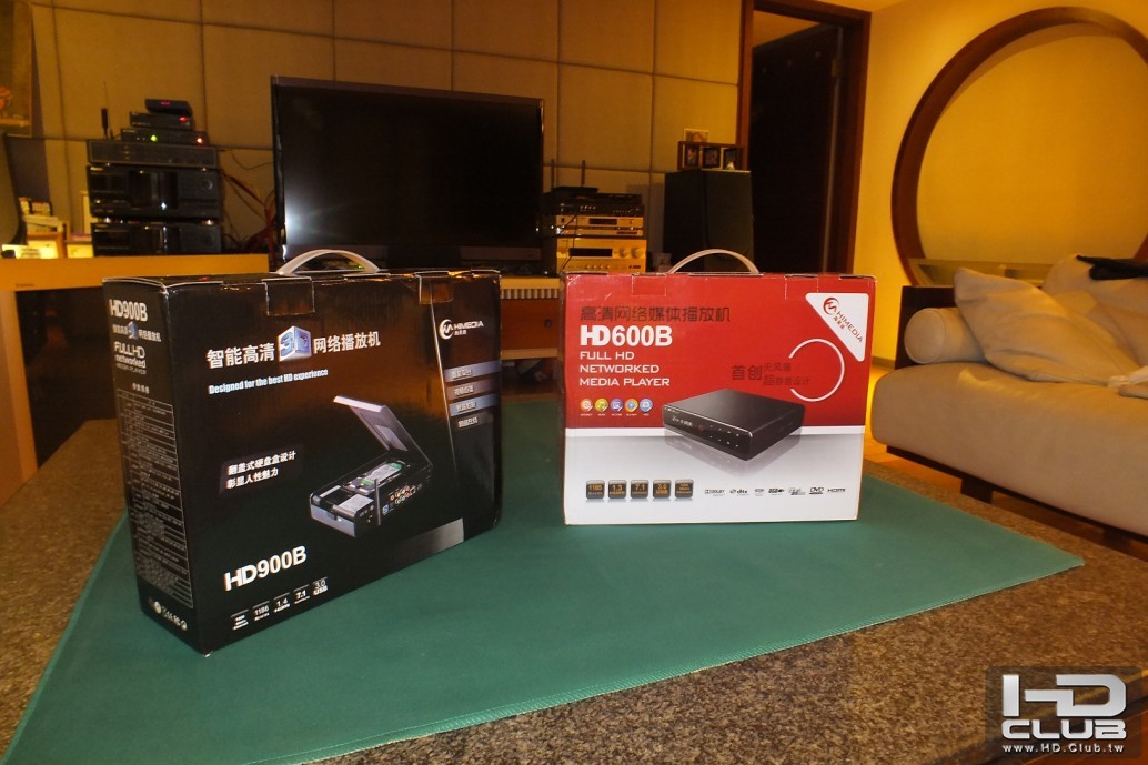

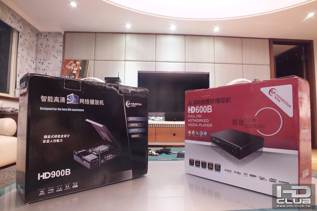

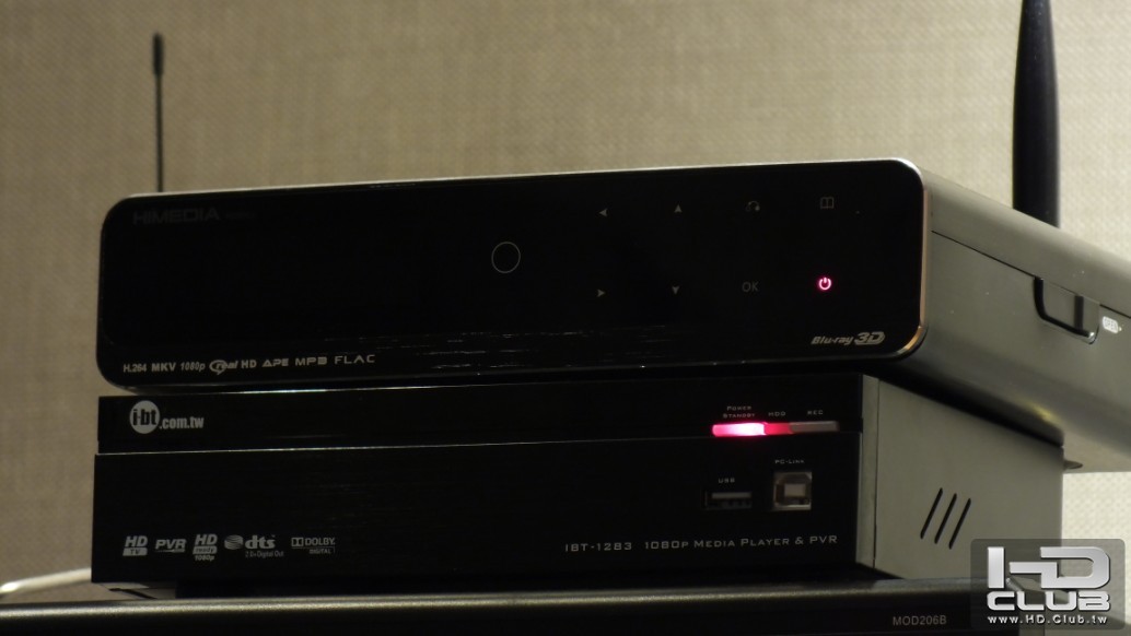

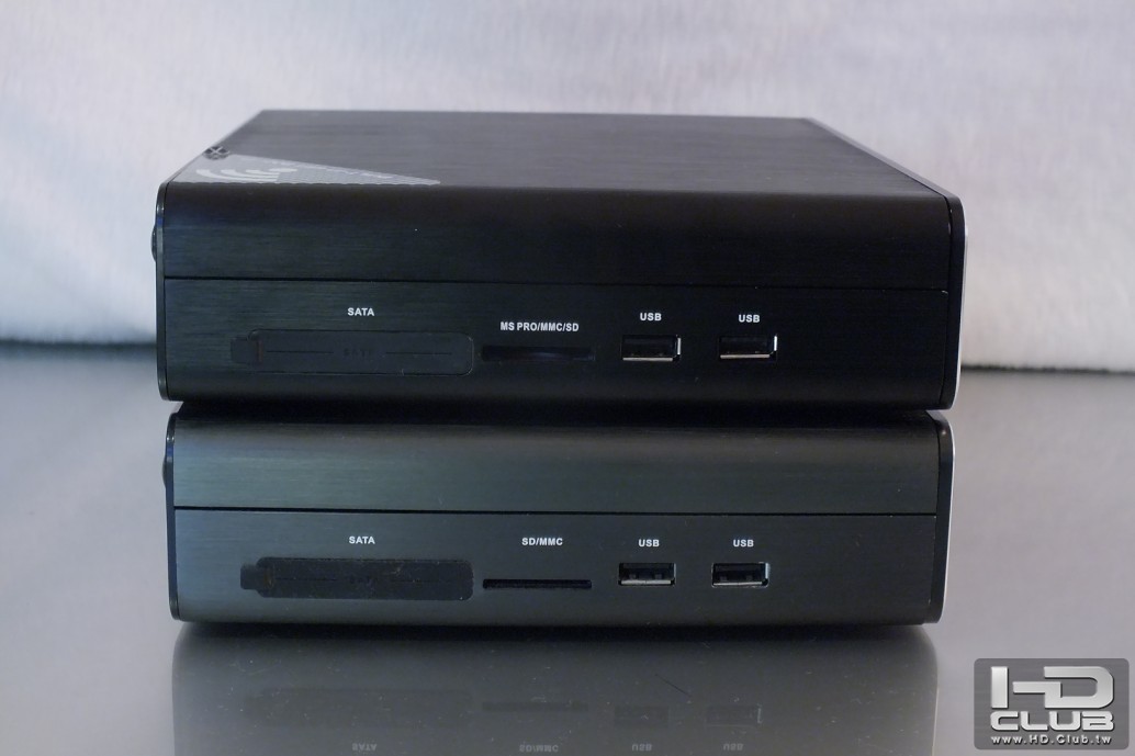

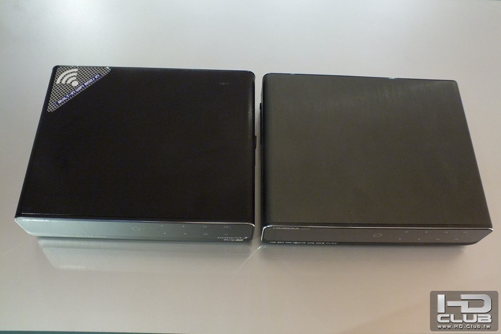

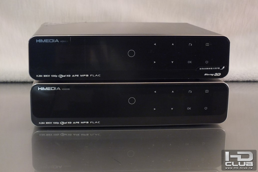

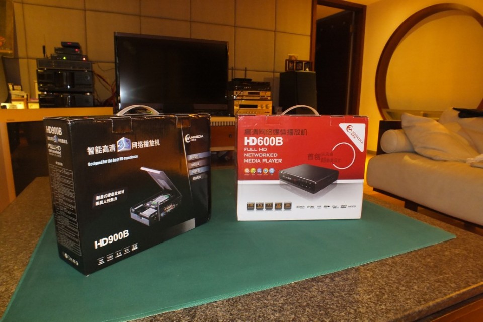

五、外觀比較

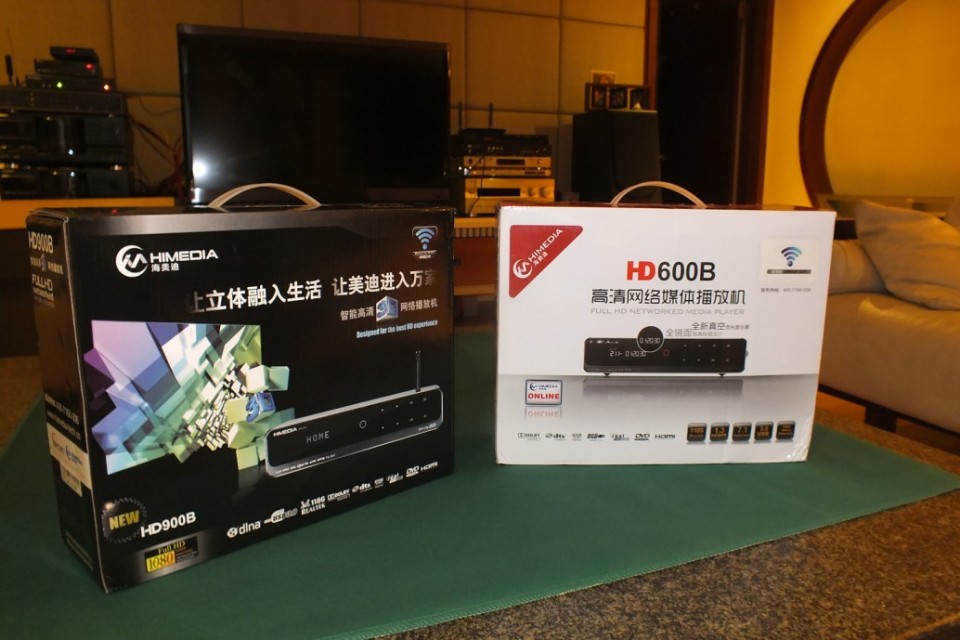

PK開始囉

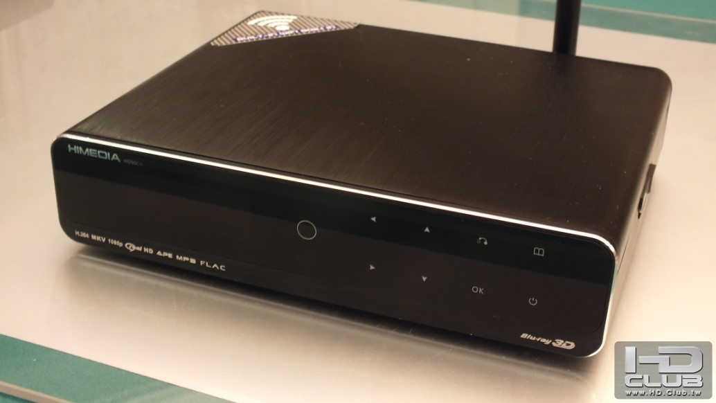

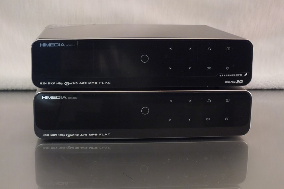

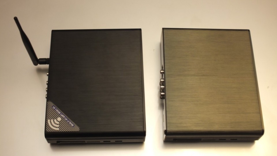

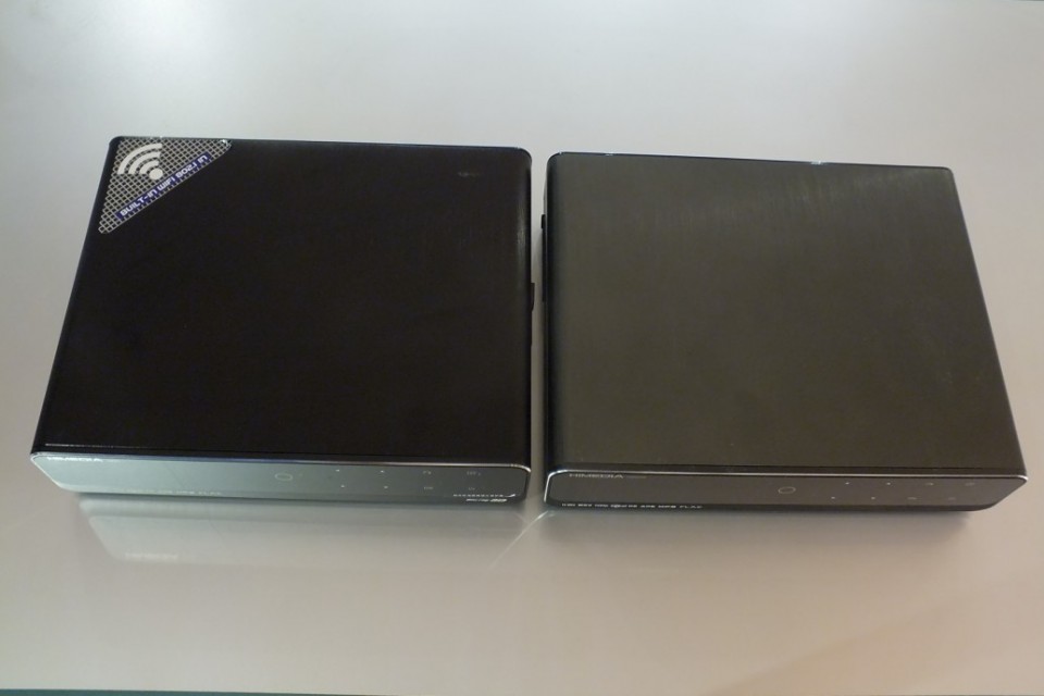

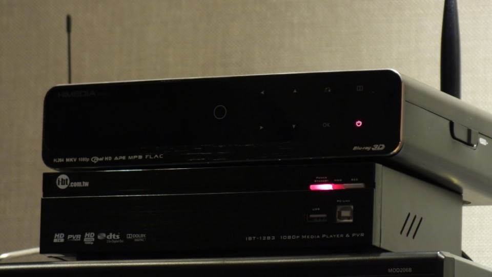

先來一張排排站,左邊黑色的是900B,右邊銀灰色的是600B
換個角度再來一張

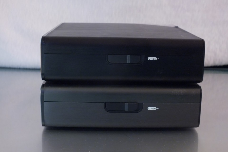

來張疊疊樂,高矮胖瘦都一樣啦!

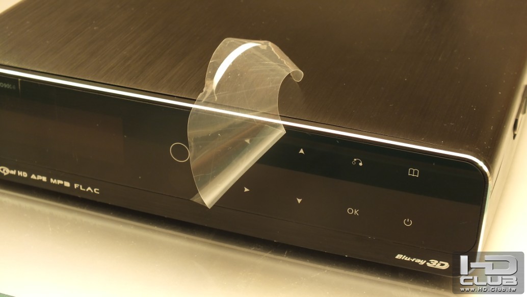

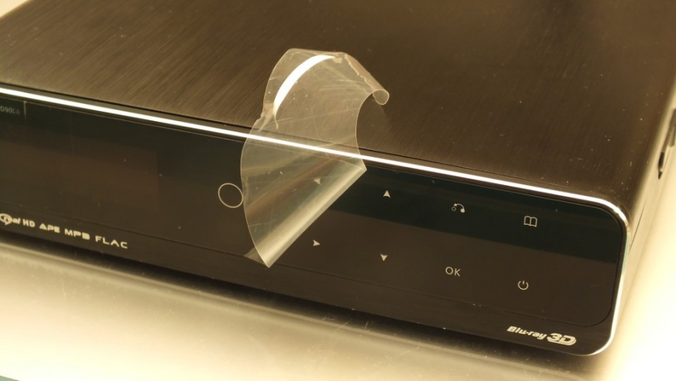

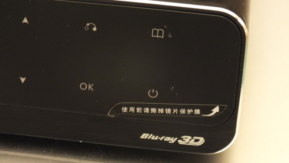

對了,記得要把保護膜撕掉喔
撕掉後是不是更晶瑩剔透啊?

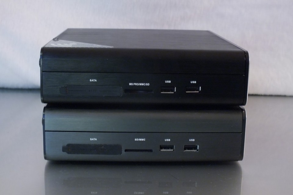

左側來一張
右側來一張

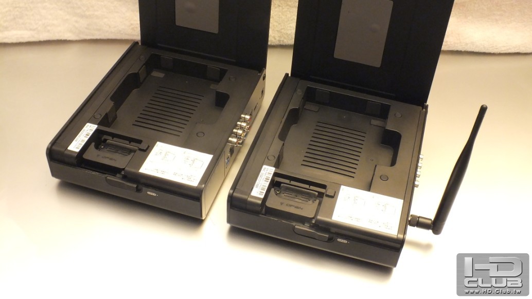

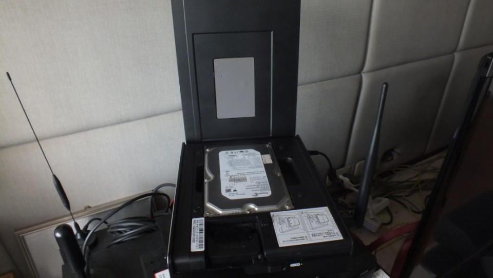

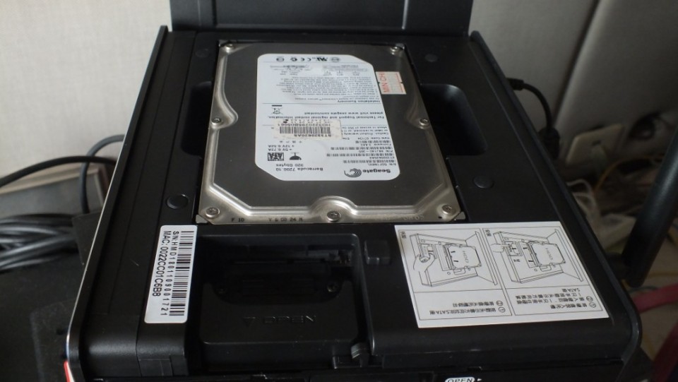

打開上蓋看看肚子裡
把硬碟塞進去

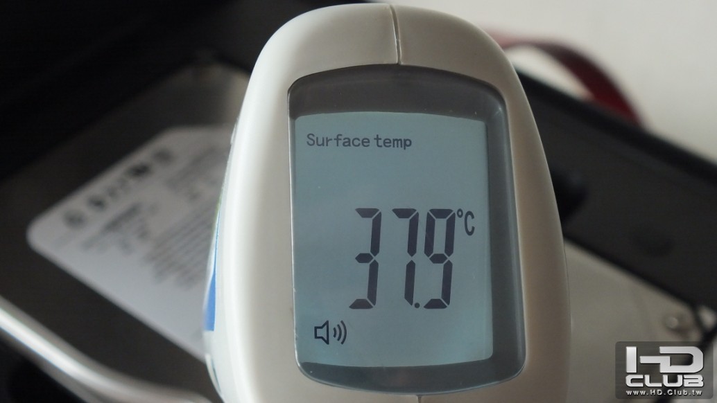

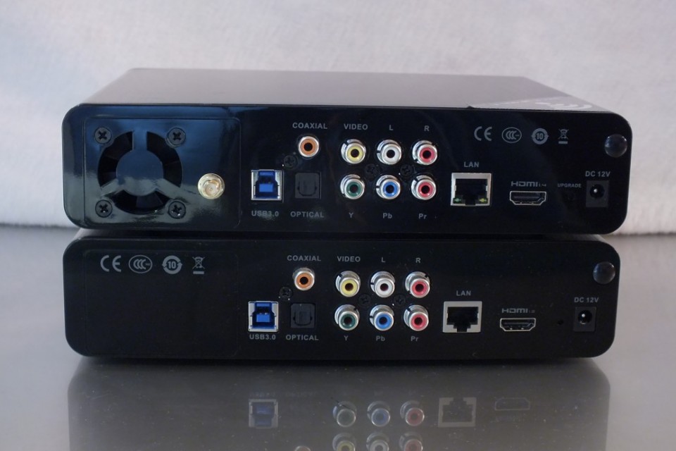

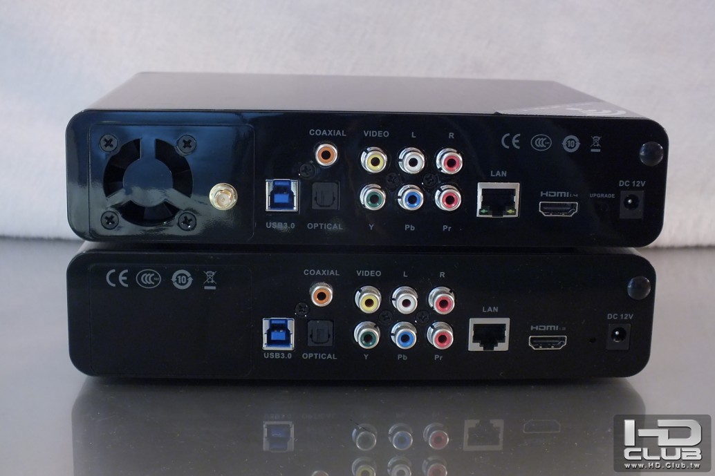

屁屁也來一張,這個部分最重要了,900BHDMI接口是1.4版的,而600B的接口是1.3版的。
600B為人詬病的內置硬碟過熱問題,900B也加裝了一個風扇去解決。

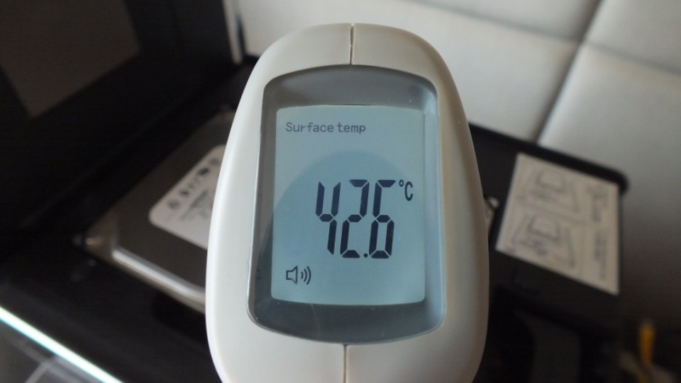

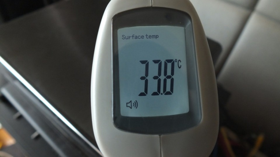

經實際測試,以內置硬碟播放了一部42分鐘的美劇之後,600B所測得的上蓋溫度為:
掀開上蓋,內部硬碟的溫度為:
而加裝了風扇的900B,以同一顆內置硬碟播放42分鐘的同一部美劇,上蓋溫度為:
掀開上蓋,內部硬碟的溫度為:
看來加裝這個風扇的確能把溫度控制下來,而且風扇的聲音很小,觀看影片的時候應該完全聽不到吧!

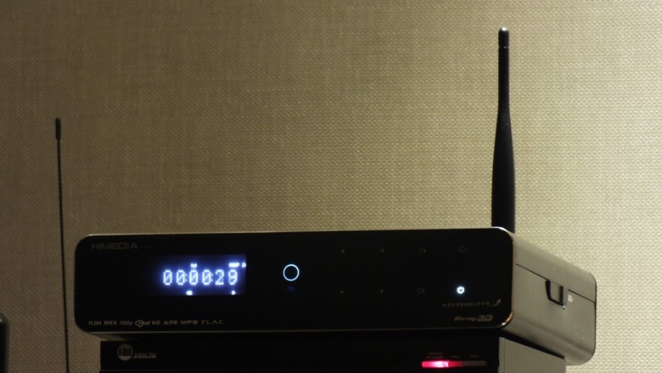

600B真空顯示屏亮度不夠亮的問題,也在900B獲得了解決
任何光線下,都很亮、很清楚了

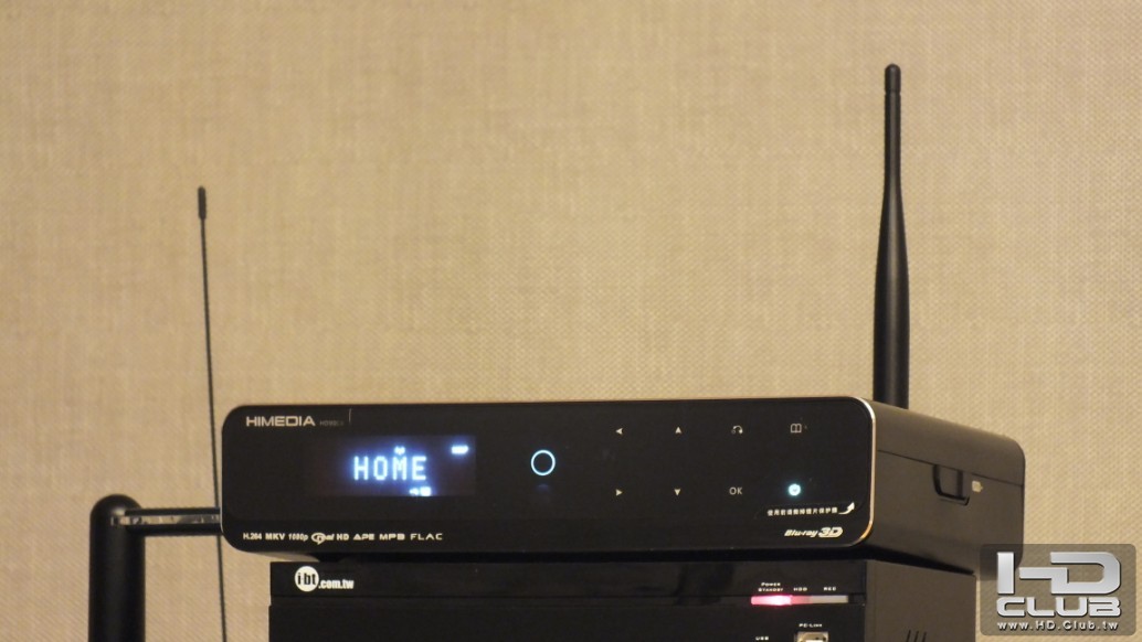

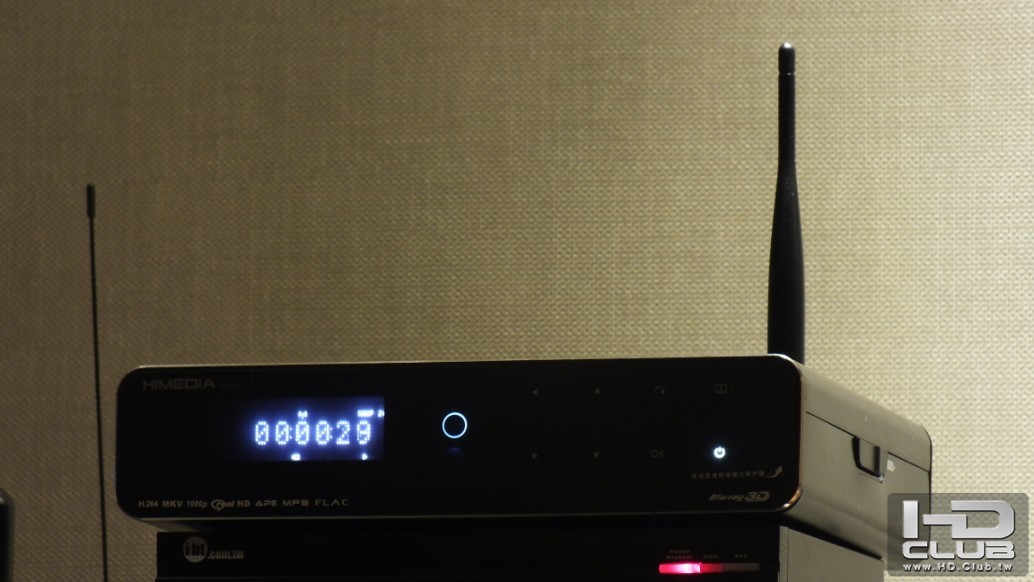

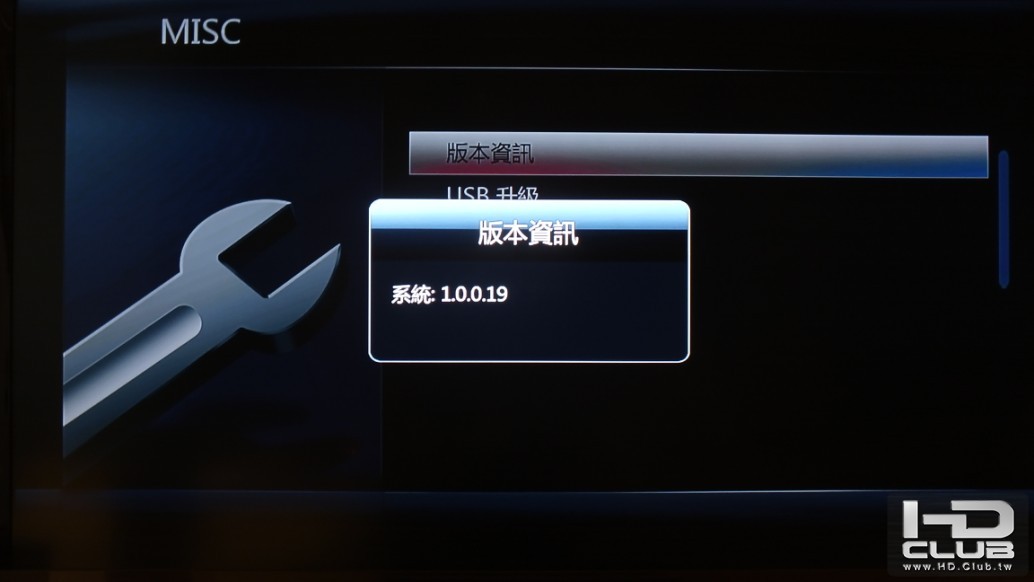

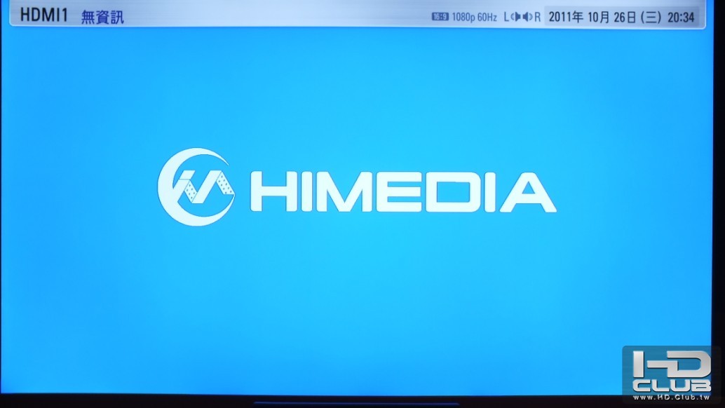

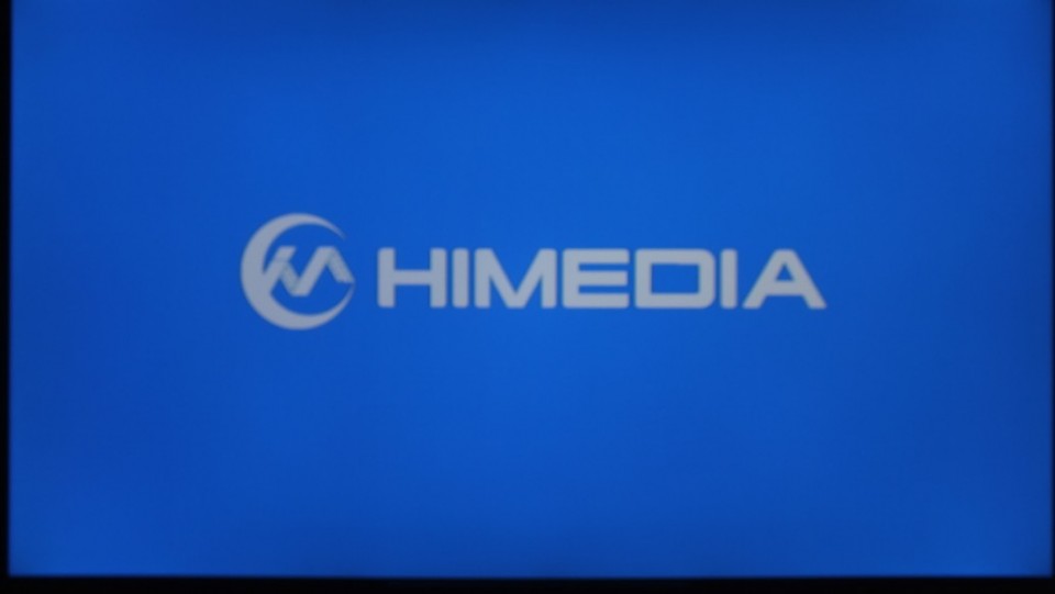

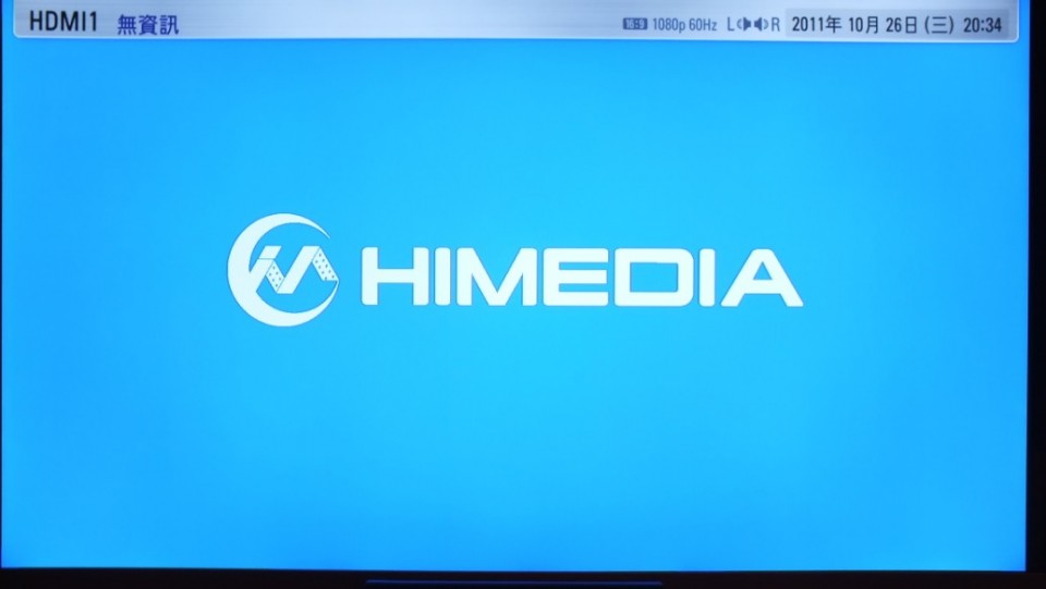

開機囉……

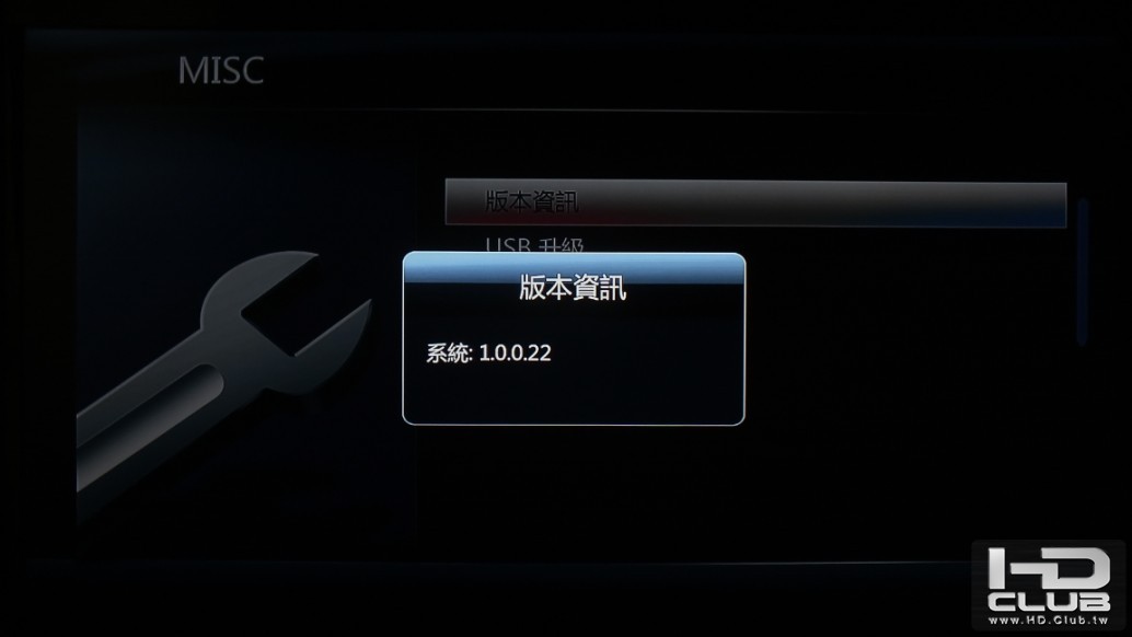

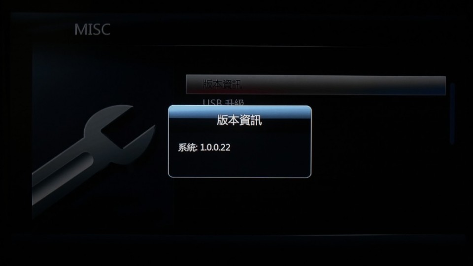

隨機的版本是1.0.0.19

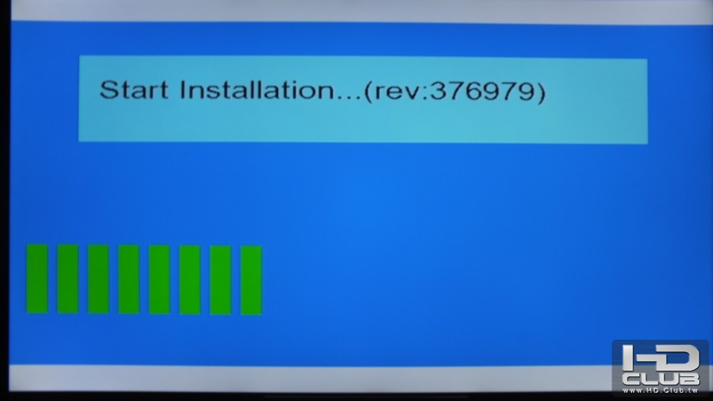

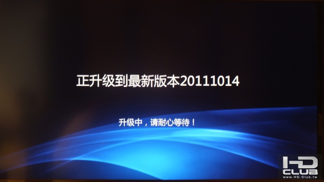

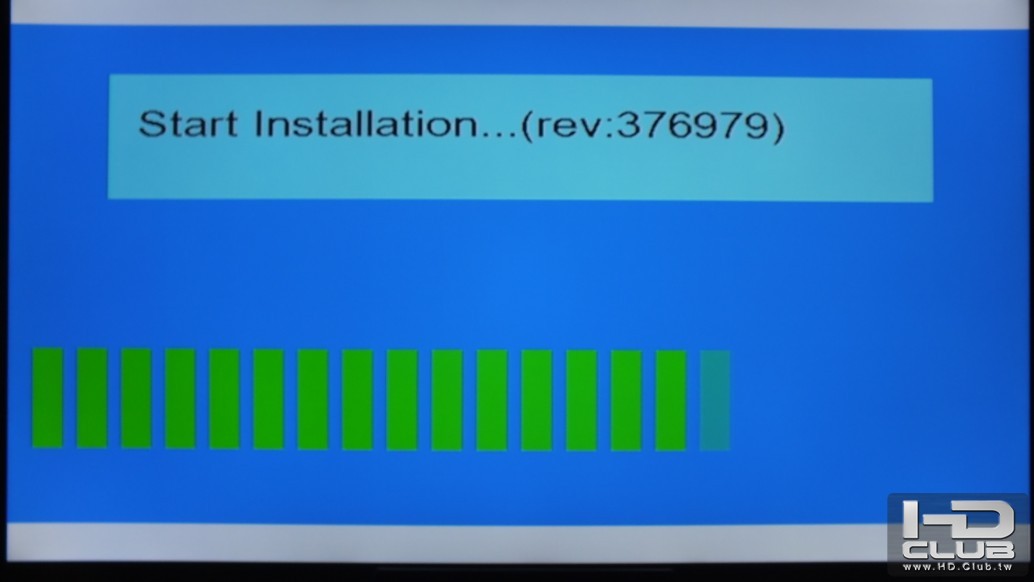

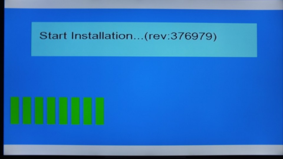

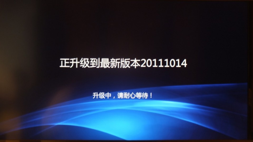

下載韌體升級
升級成1.0.0.22

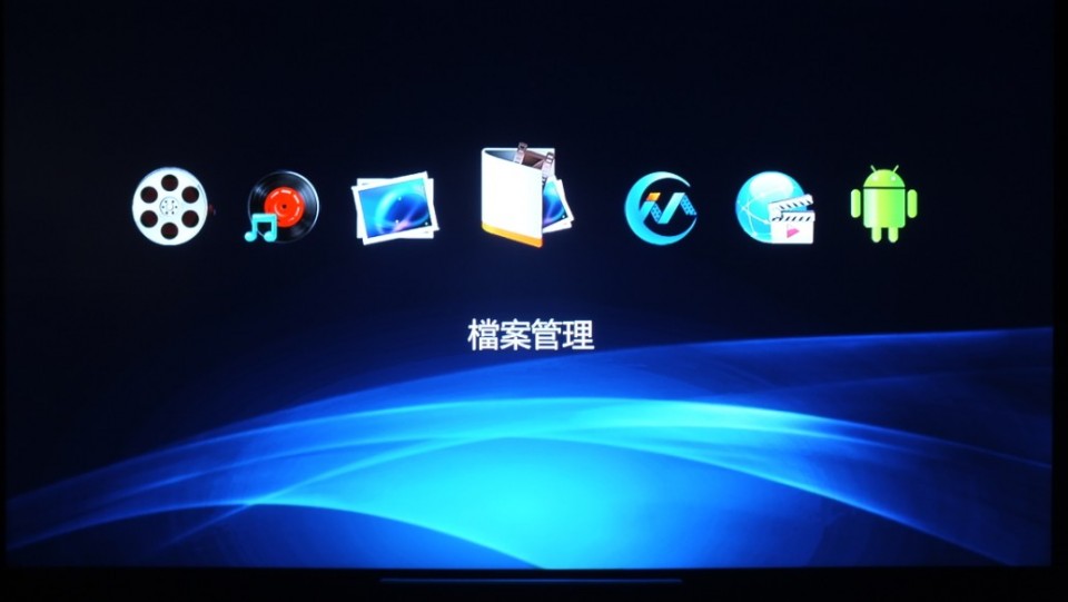

原本開機畫面

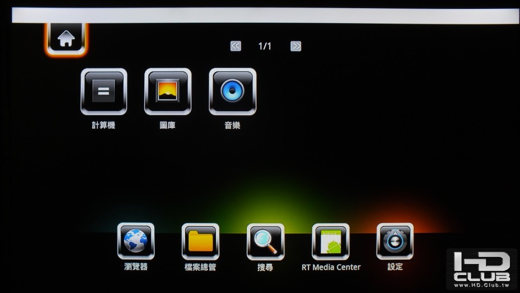

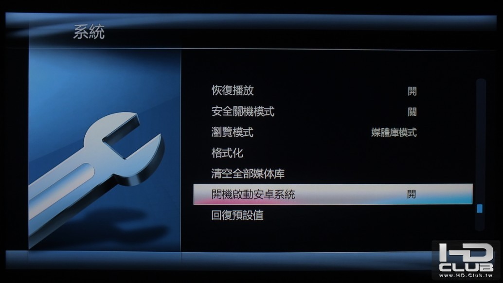

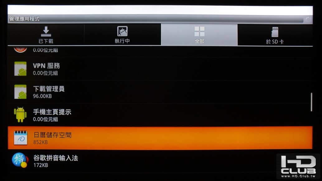

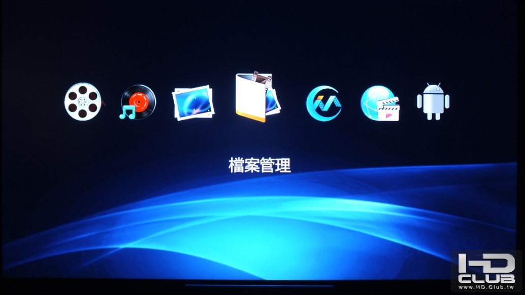

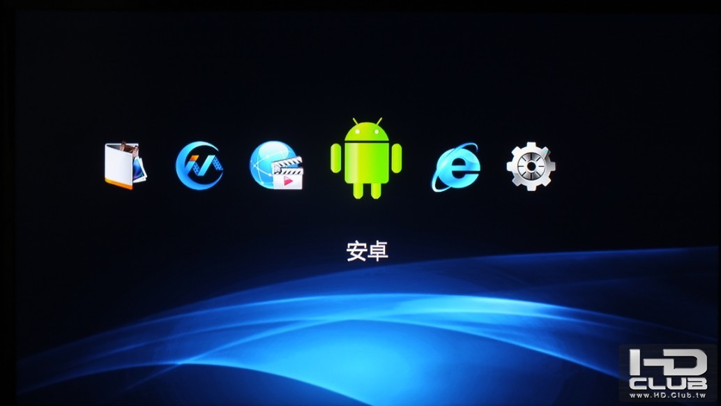

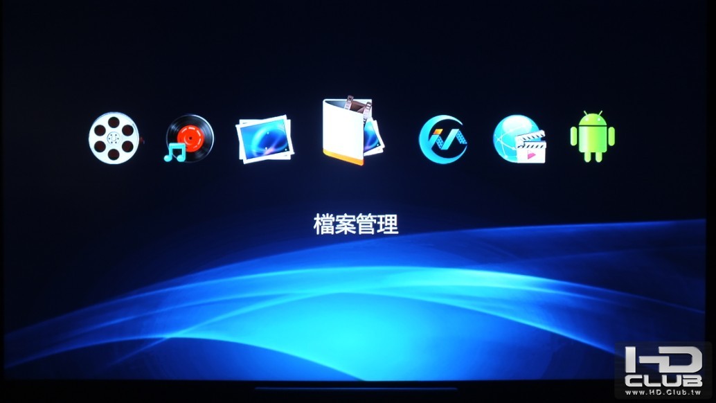

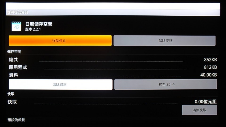

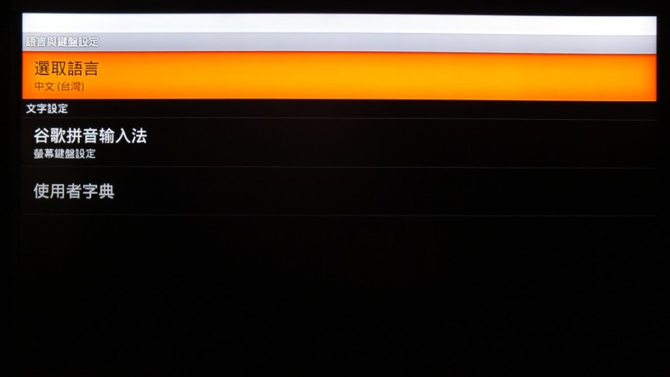

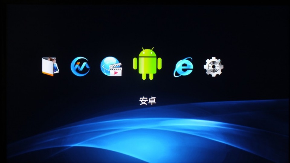

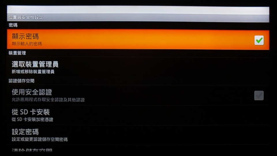

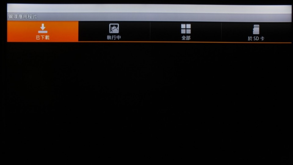

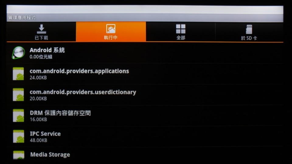

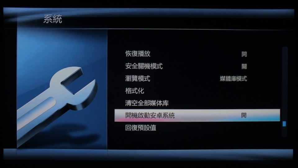

到設定裡開啟『安卓』(Android)功能
重新開機之後
看到『安卓』(Android)的標誌了
過了一會兒,安卓(Android)『點燈』了

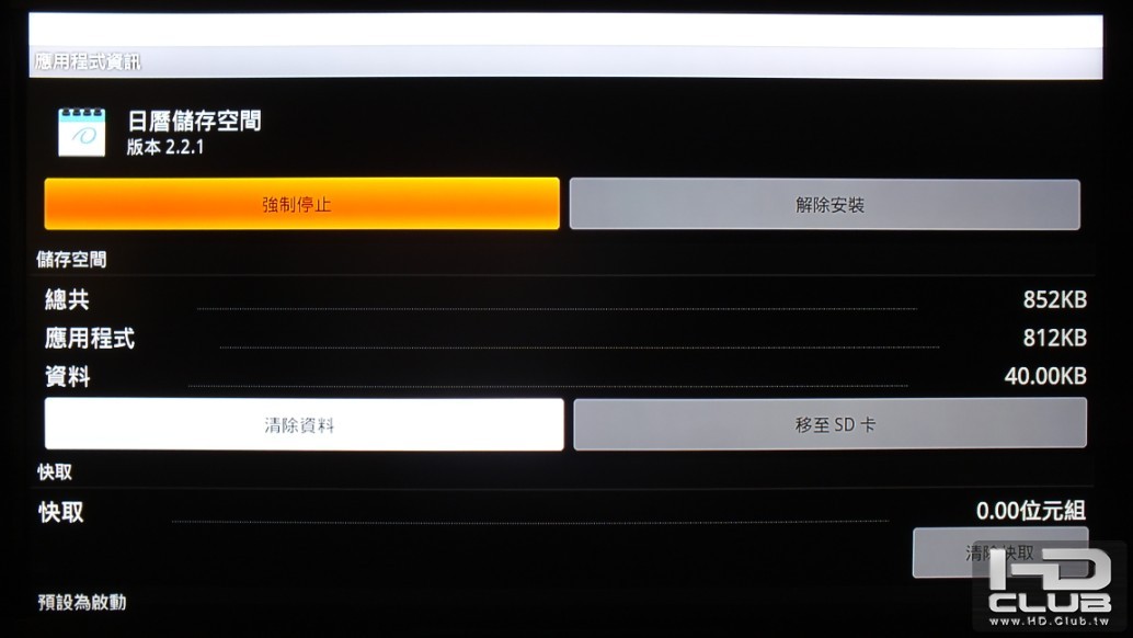

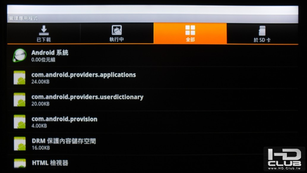

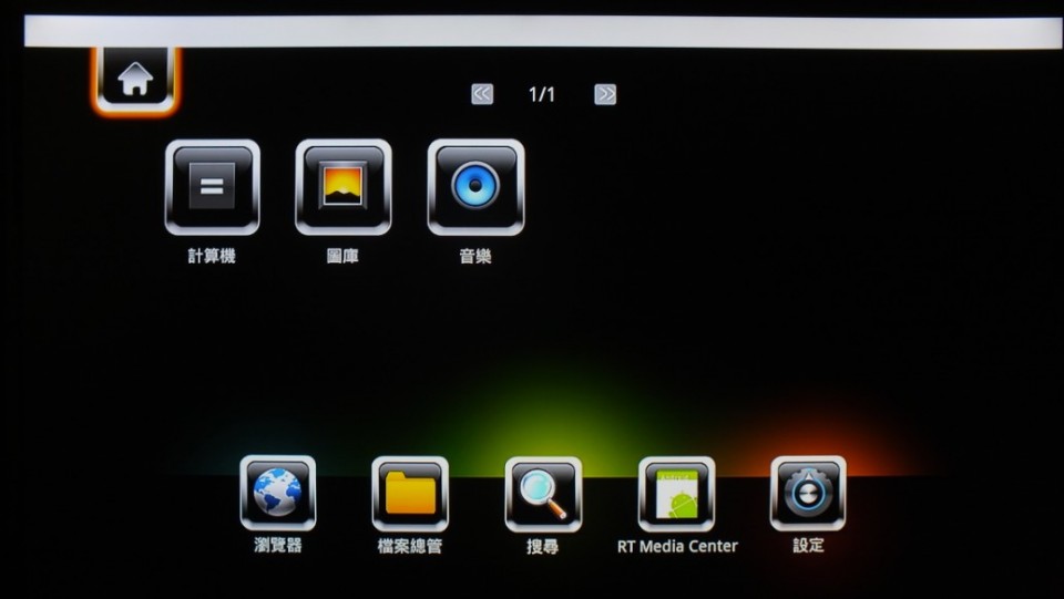

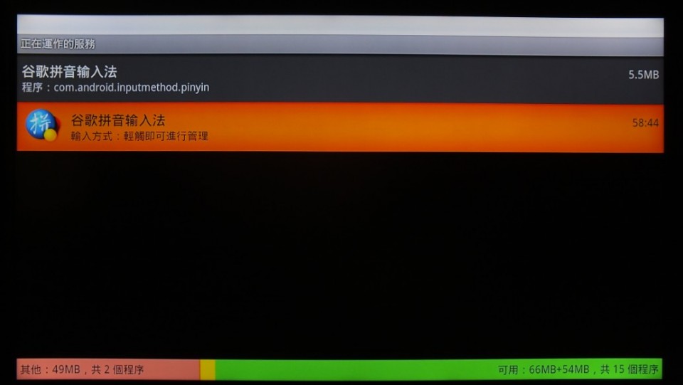

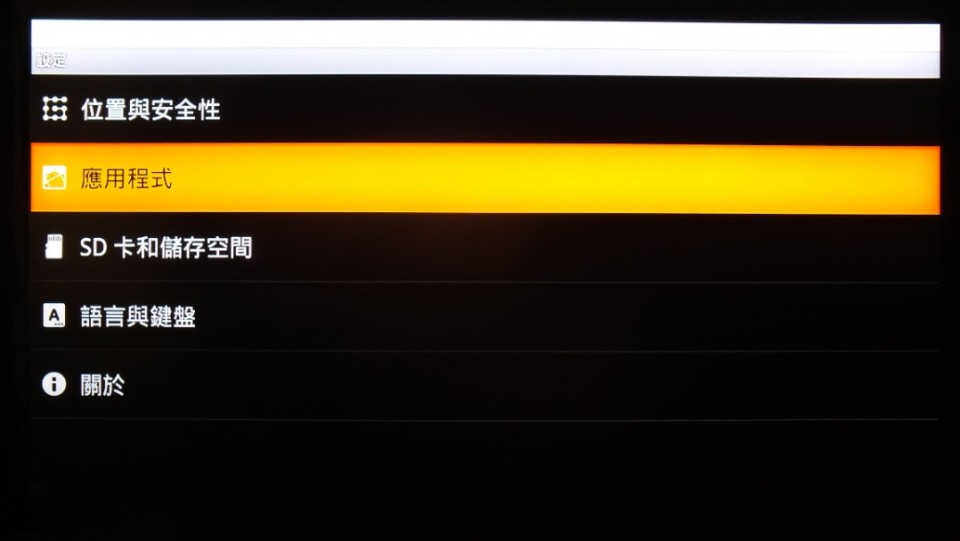

進去『安卓』看看吧!(奇怪?怎麼大家都說沒看到安卓?)

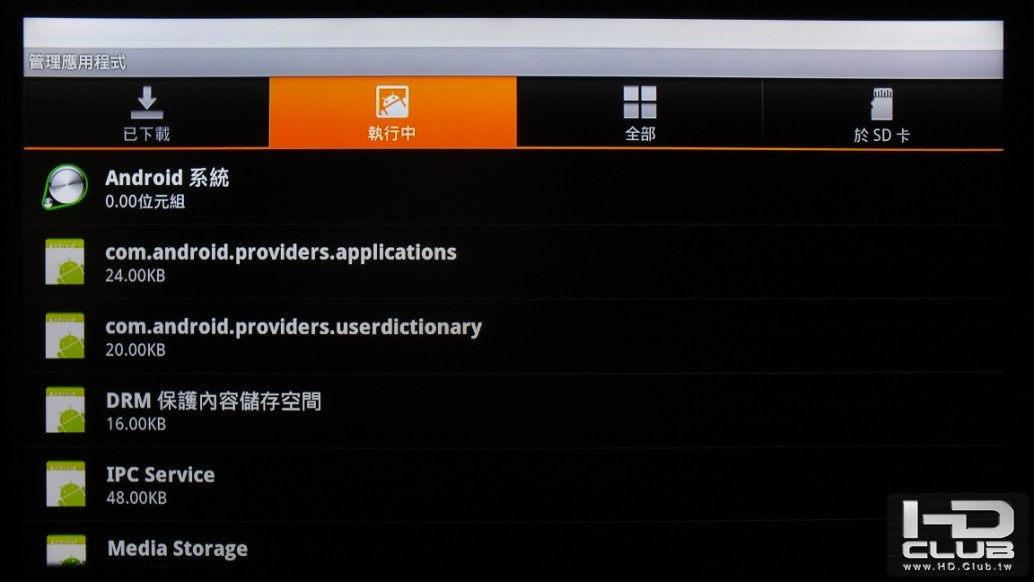

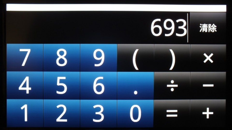

Android版本是2.2.1
可能還在測試階段,目前能執行的只有這個計算機功能

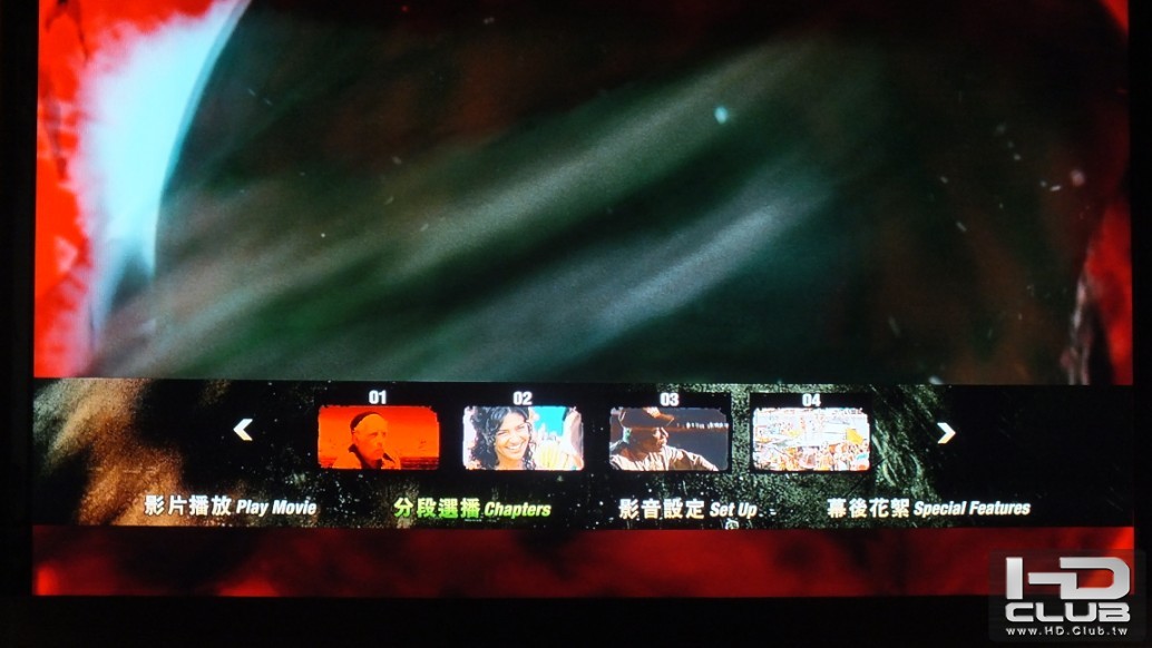

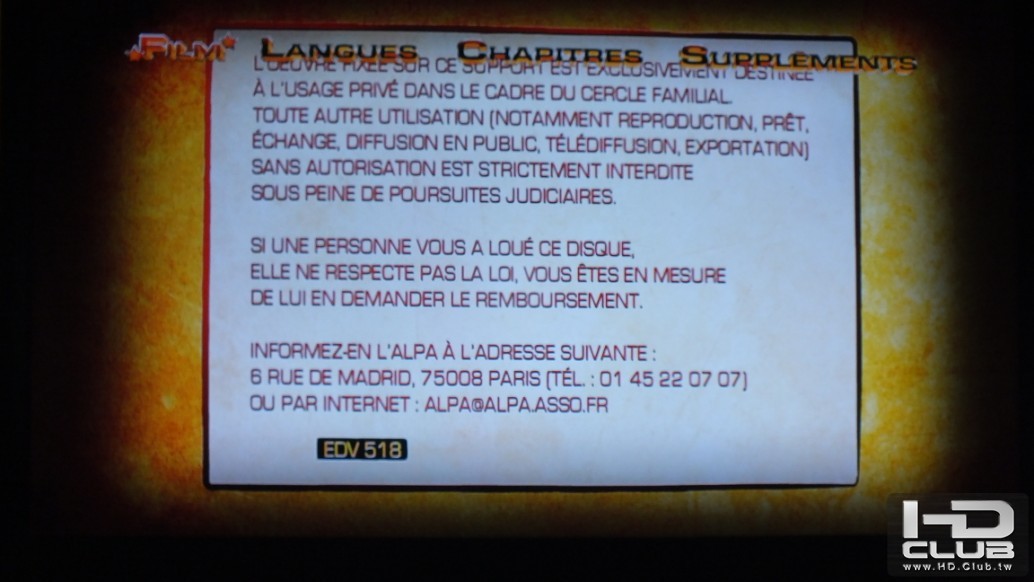

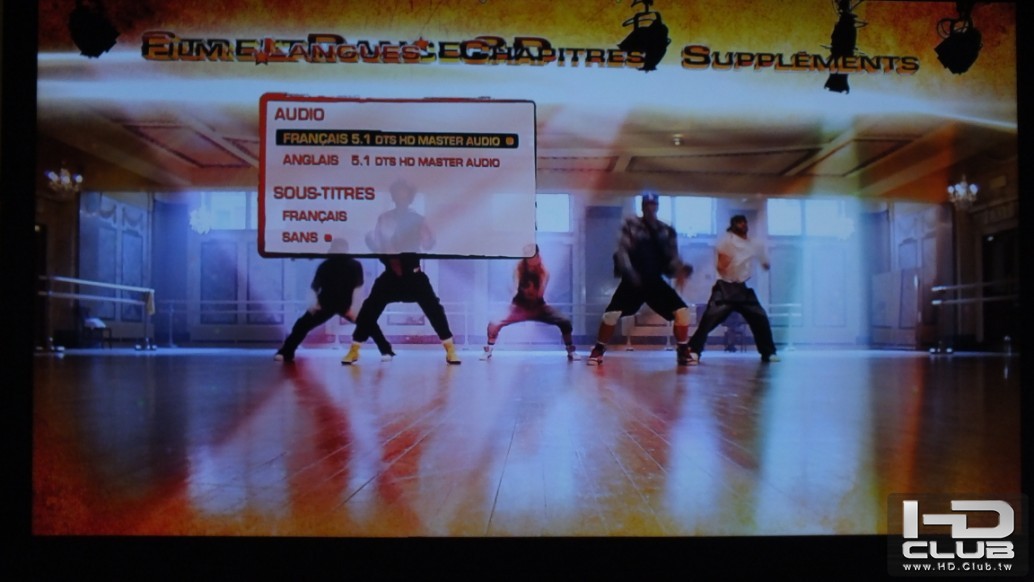

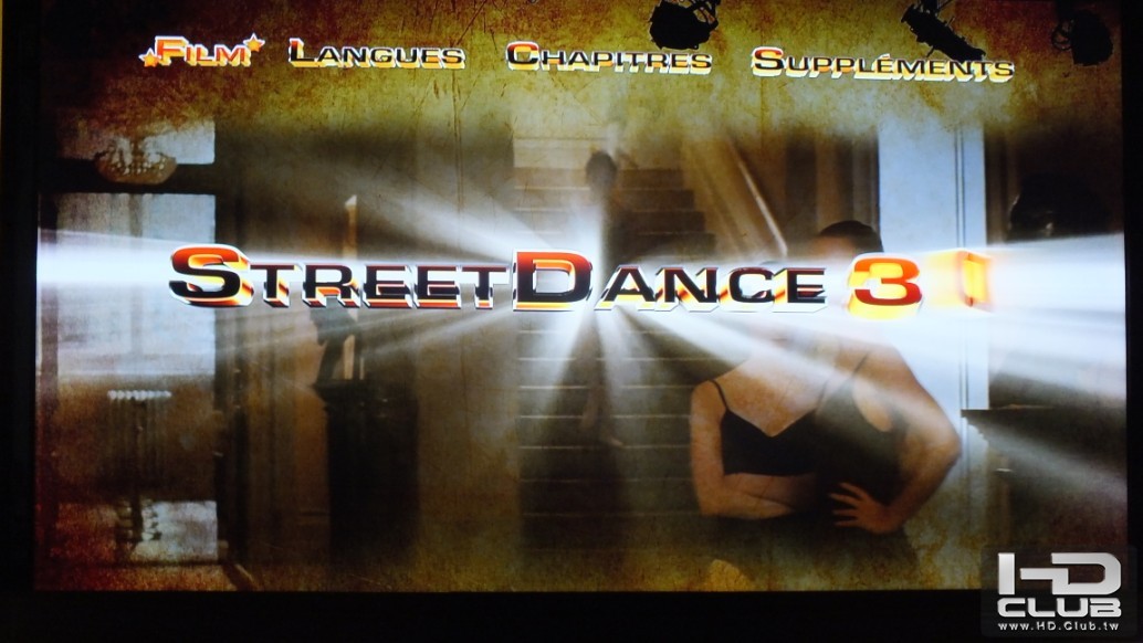

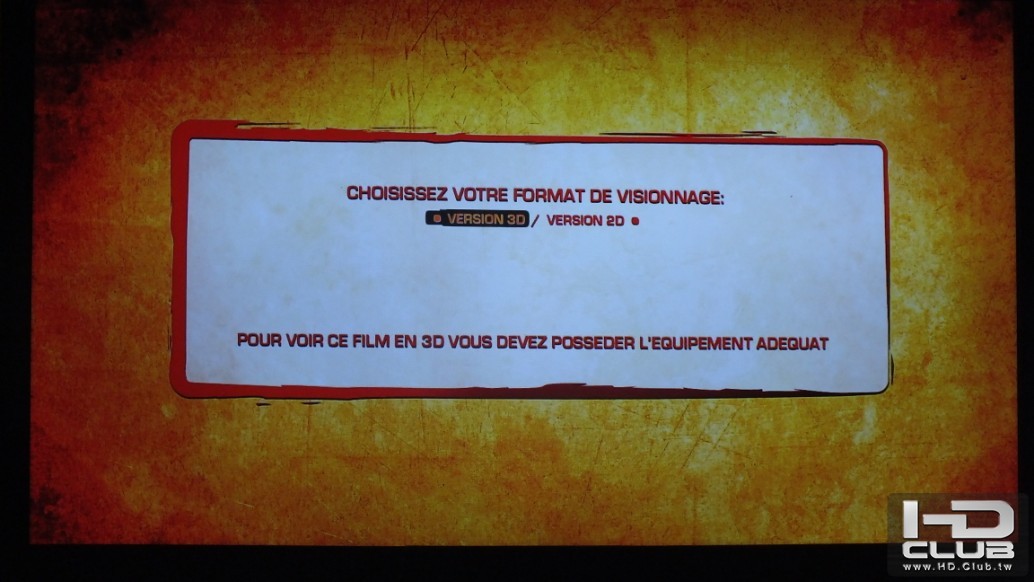

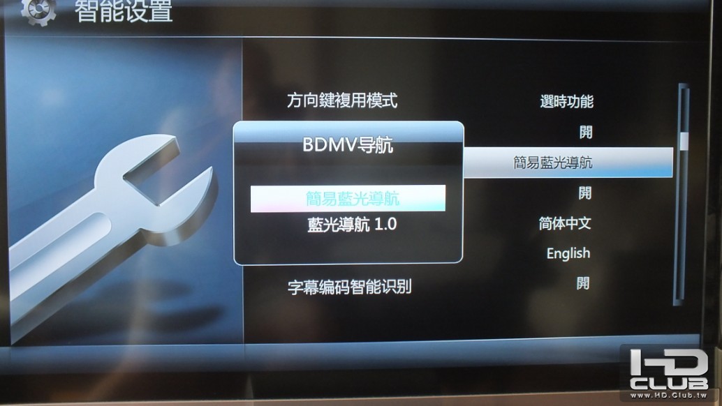

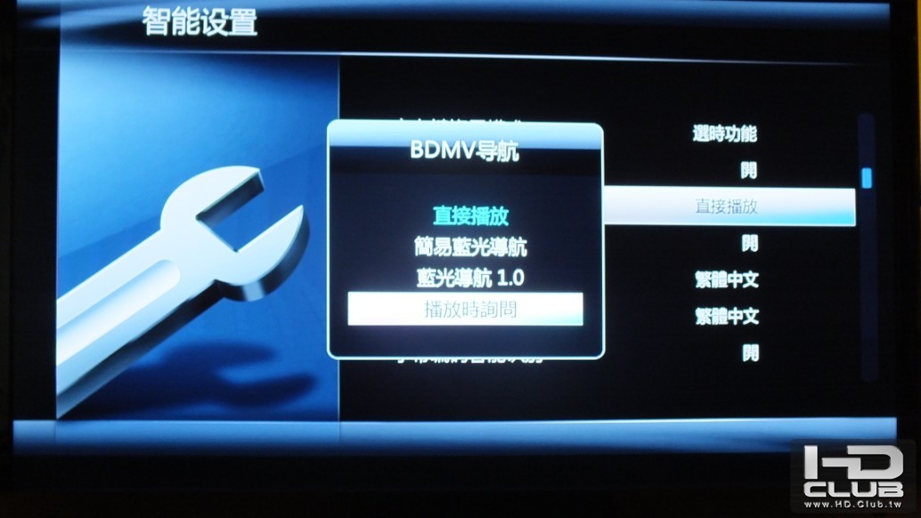

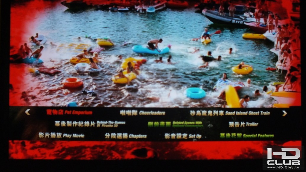

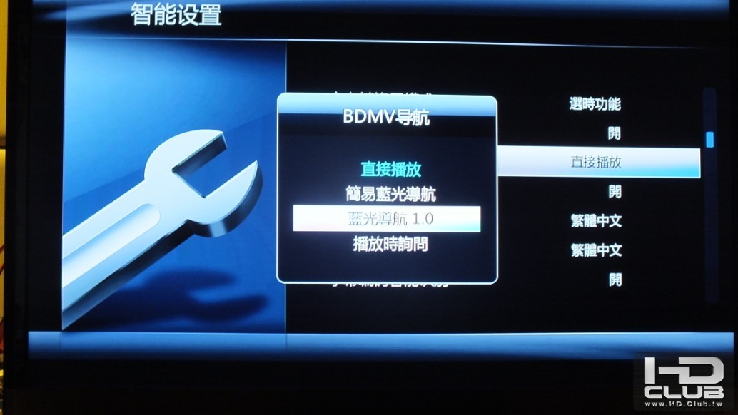

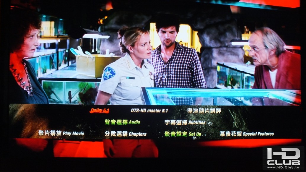

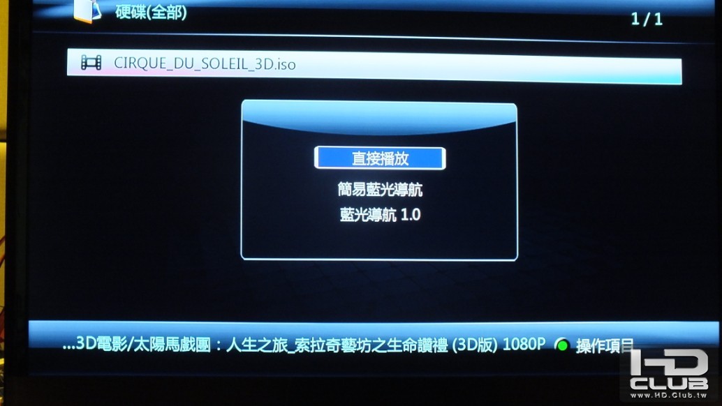

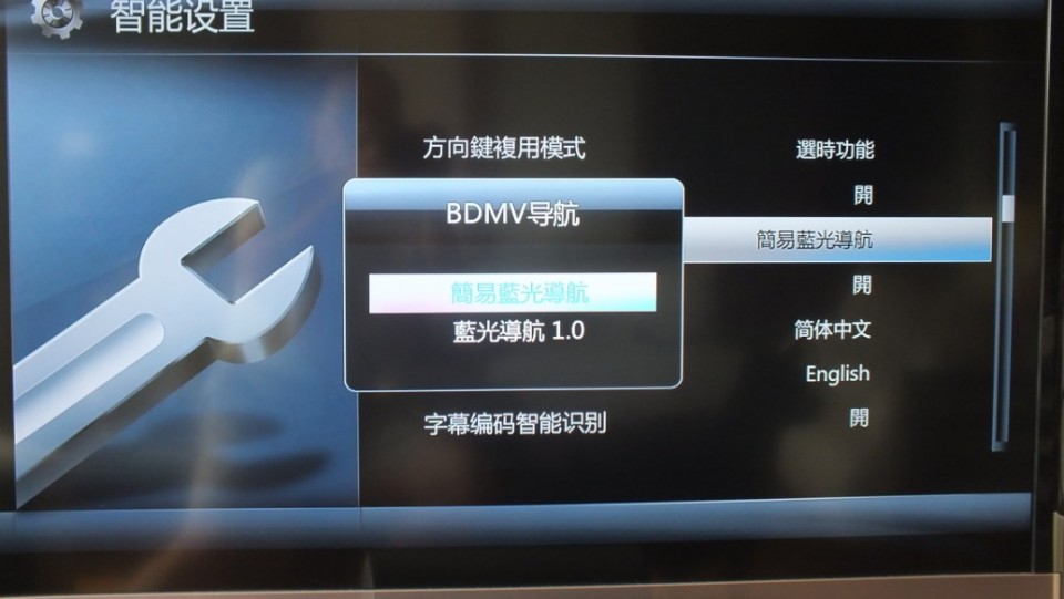

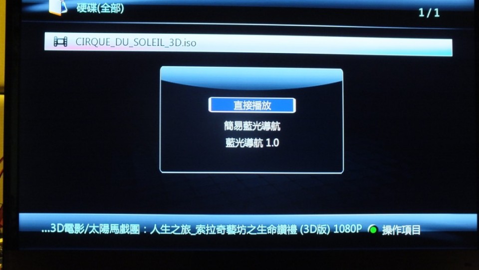

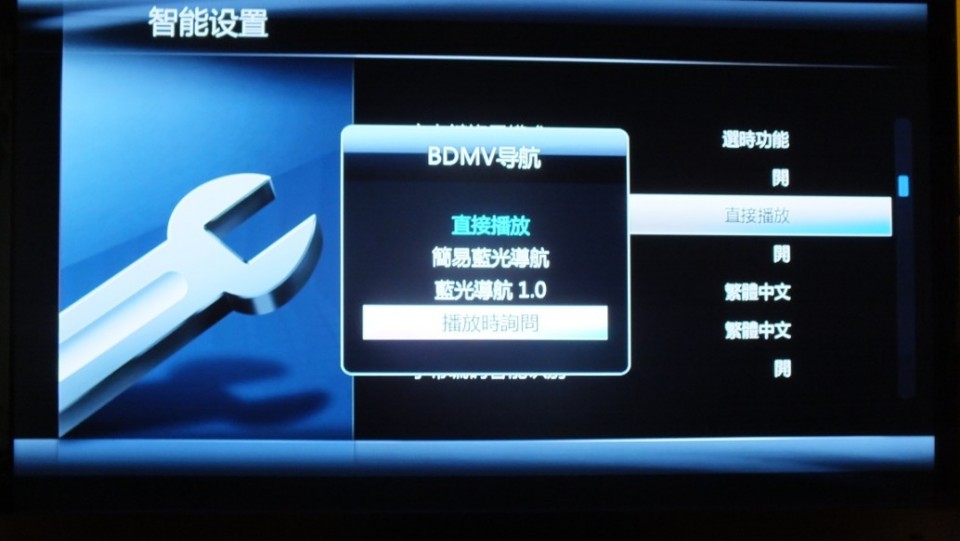

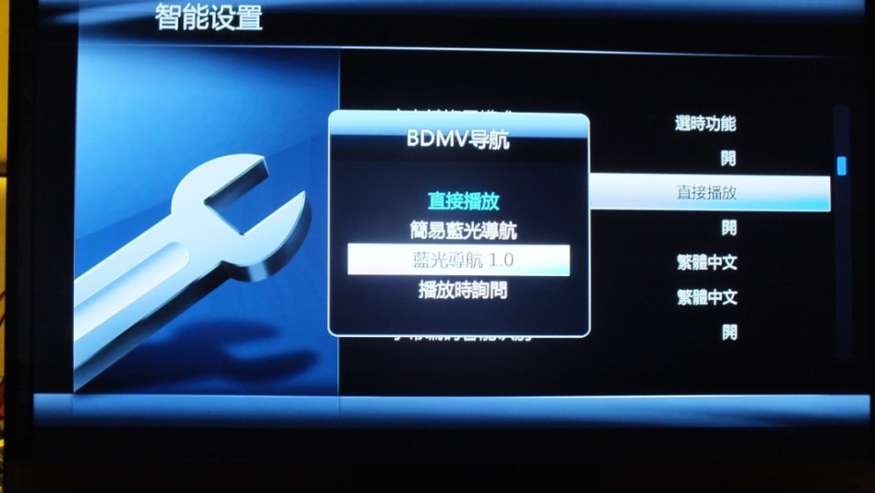

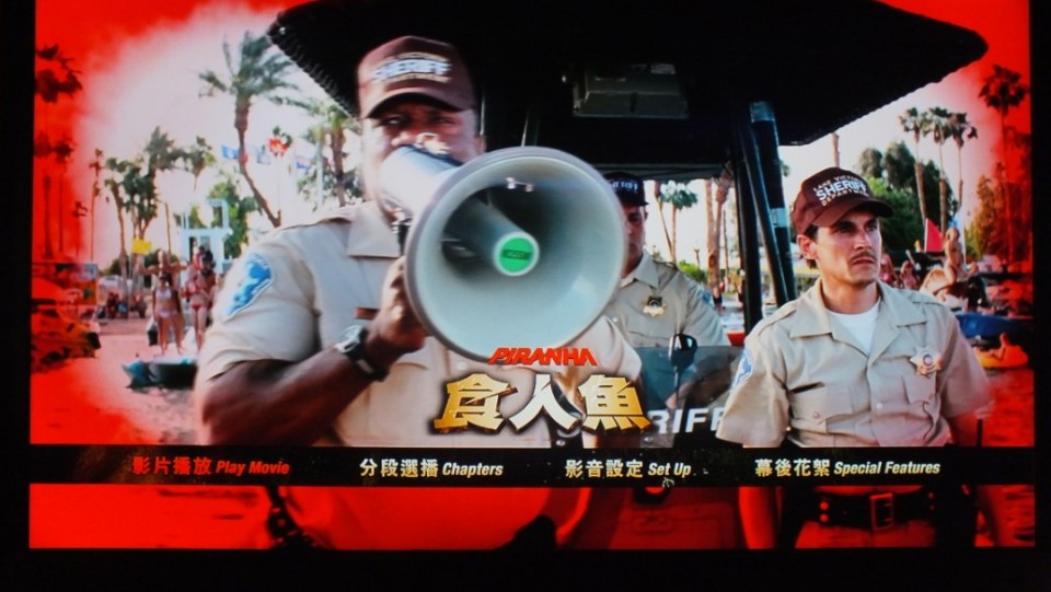

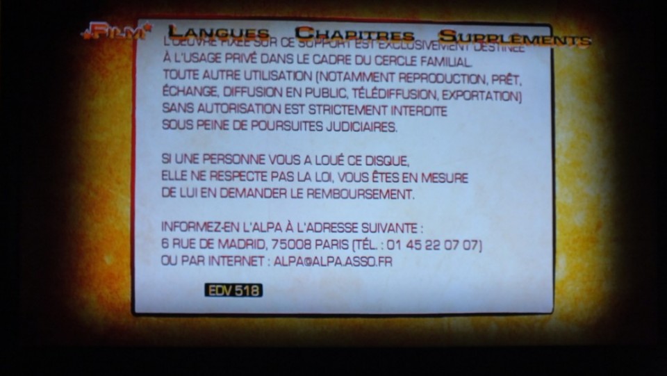

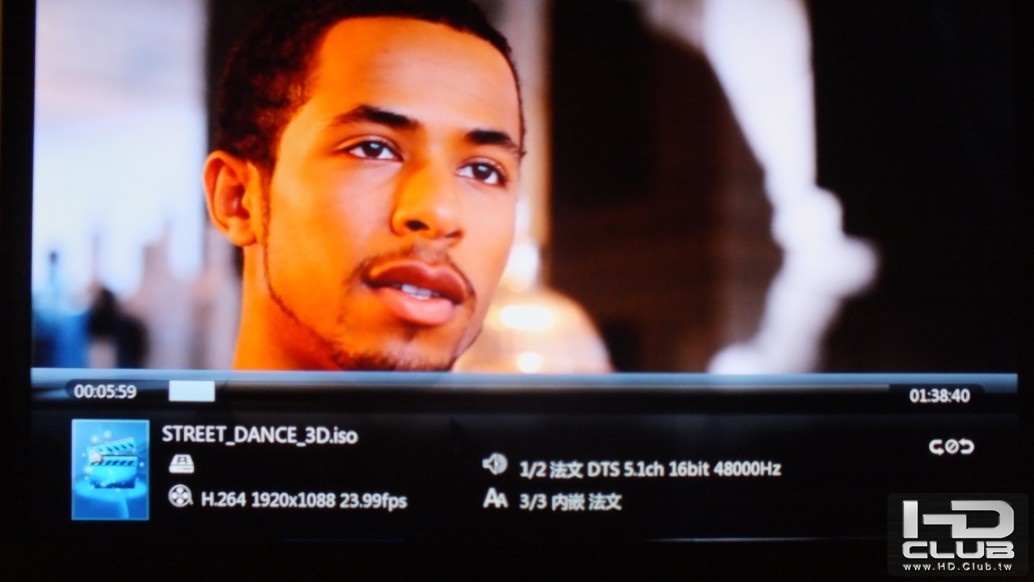

至於藍光原盤ISO播放的部分,可以設定4種模式
建議選擇『播放時詢問』
不像600B只有兩種選項

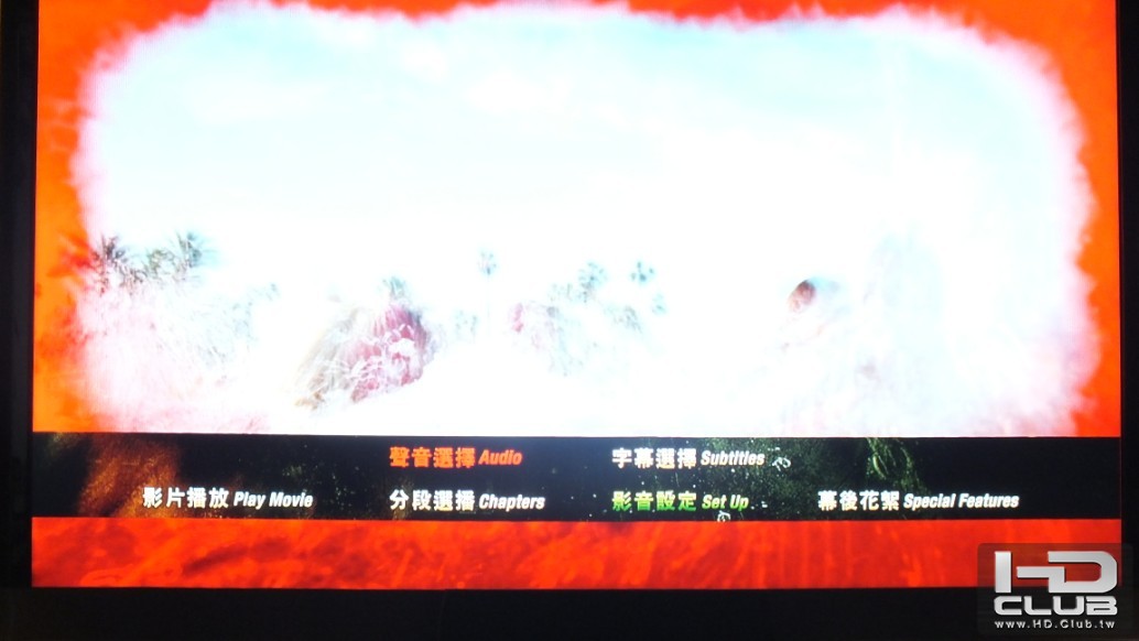

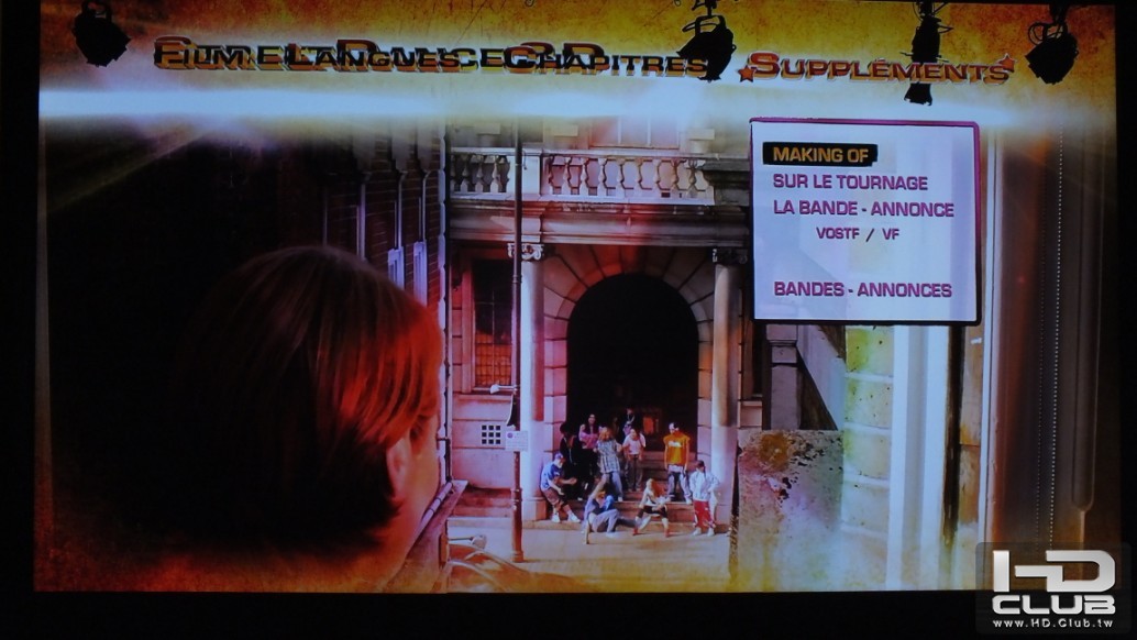

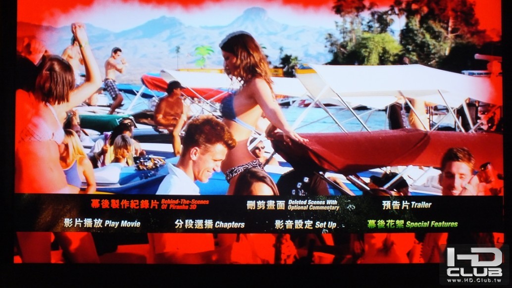

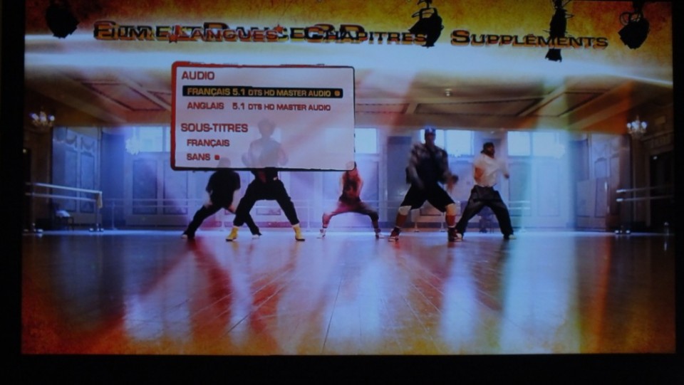

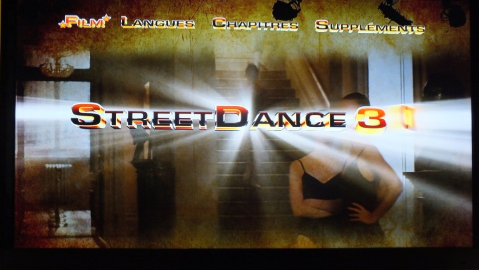

當播放藍光原盤ISO時,則會跳出選擇畫面
測試時僅遇到一片無法使用藍光導航功能
其他幾部都可順利使用原盤的藍光導航(支持度不像傳說中那麼低呀?)
每個選單選項都能選呀!
這片的也OK呀!

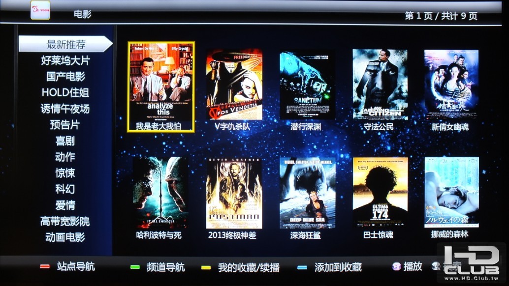

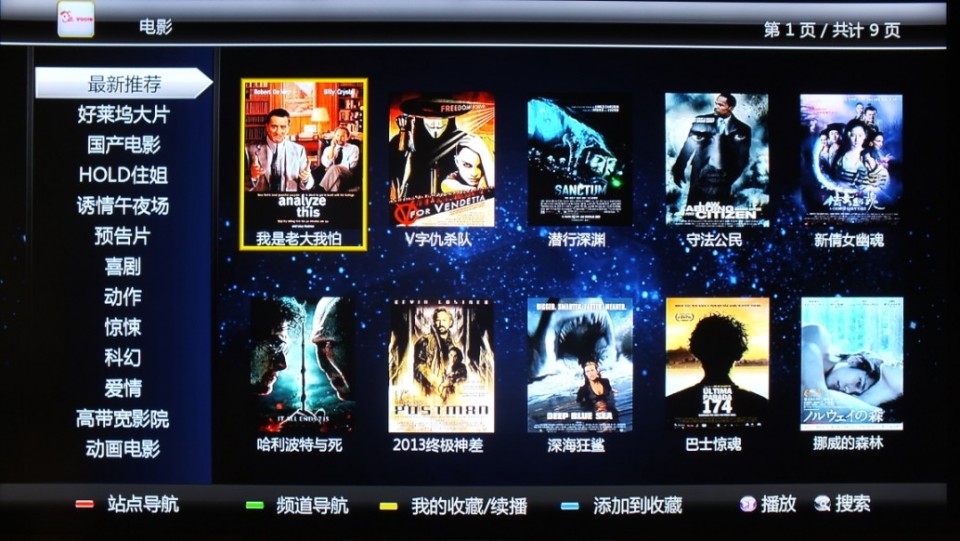

超好用的在線播放HiTV 2.0要記得進去升級喔
由於HiTV 2.0的相關評測已經很多,在此就不多著墨了

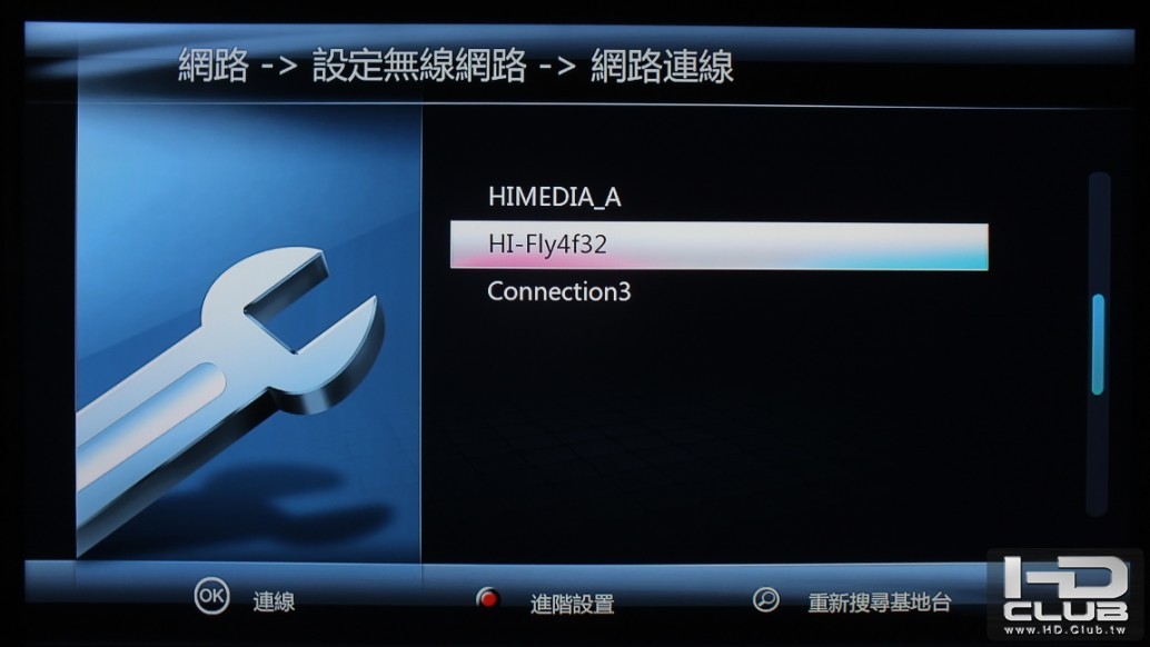

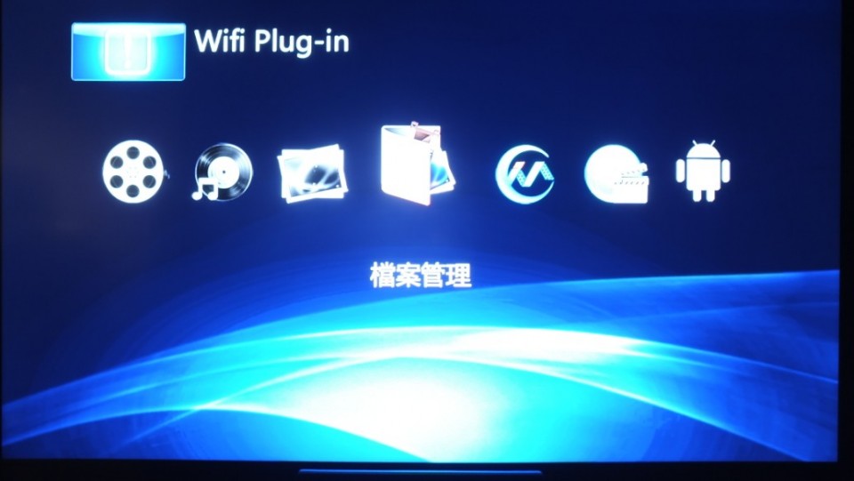

Wi-Fi設定相當容易
設定好,開機就自動連接Wi-fi

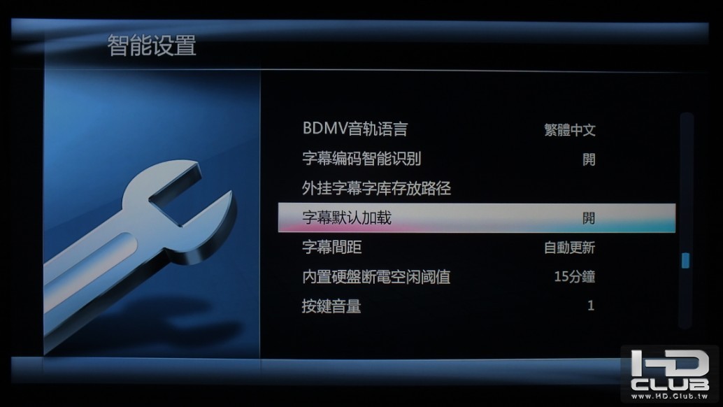

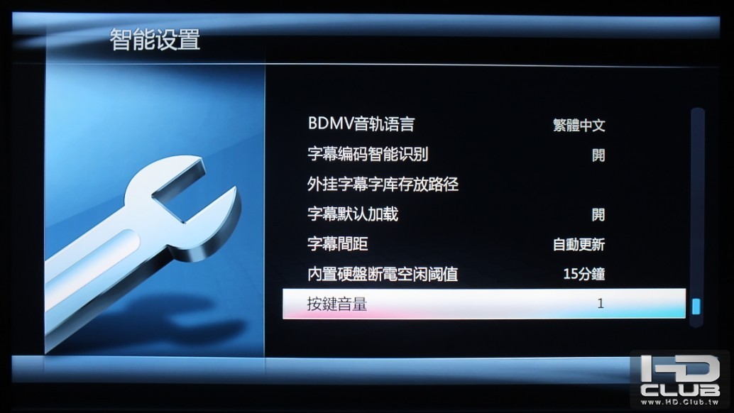

有個比較特別的地方要設定,就是『字幕默認加載』要打開,
否則每次播放影片要自己按『字幕鍵』才會顯示字幕(預設竟為關?)

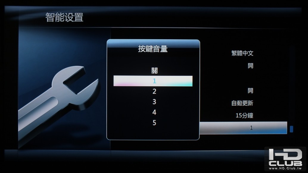

多了一個『按鍵音量』選擇?(奇怪?這不是手機才有的選項嗎?)

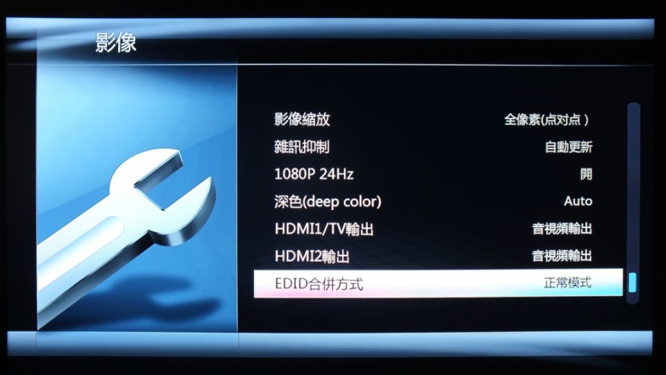

至於HDMI1HDMI2的選項應該是給雙HDMI輸出的HD-900C使用的

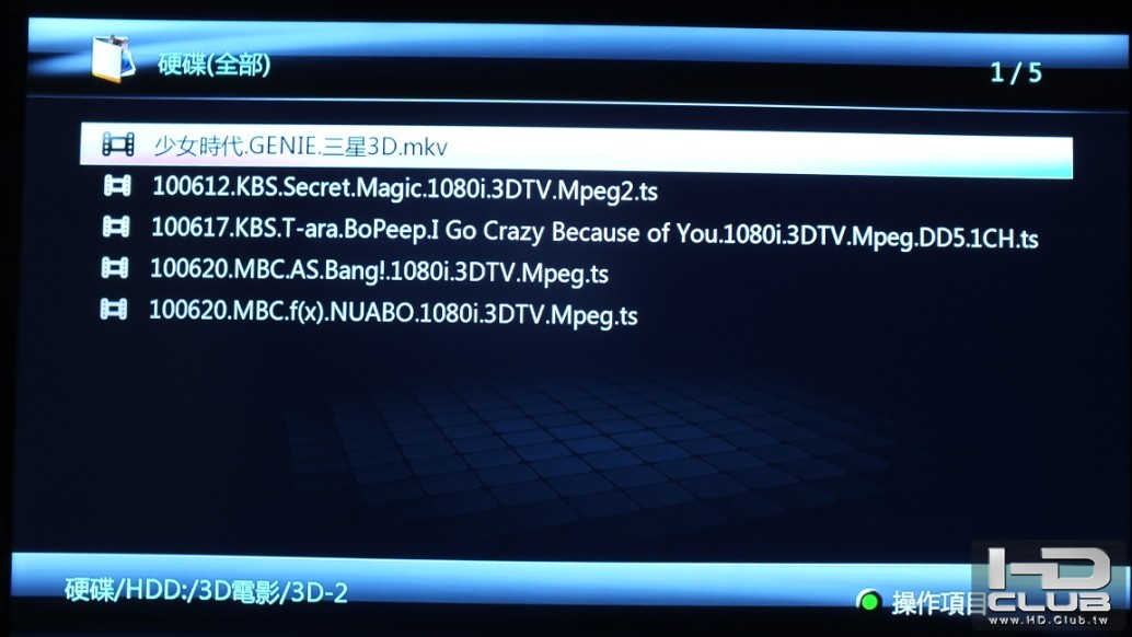

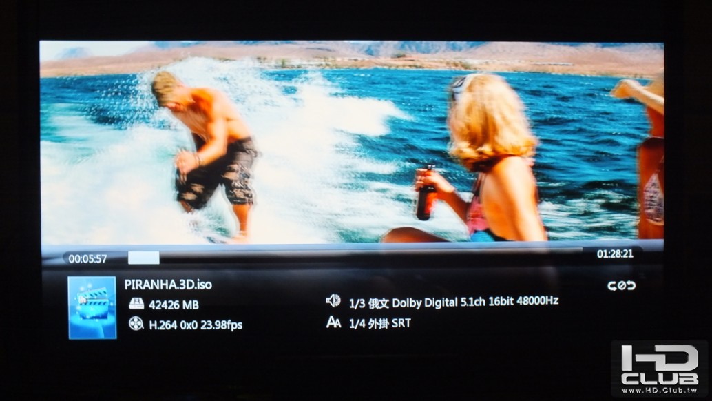

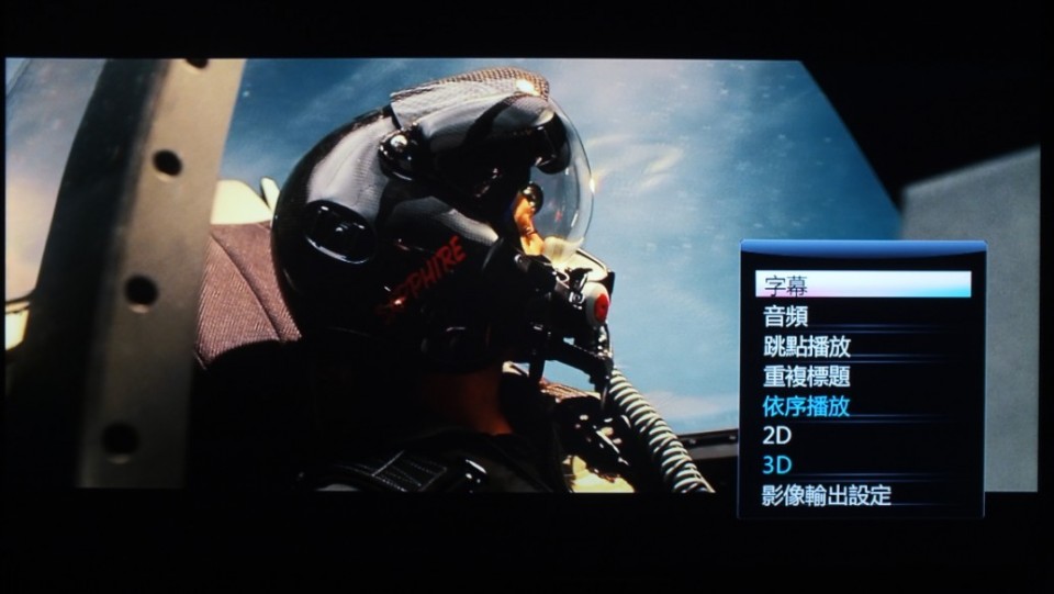

七、3 D功能測試與比較

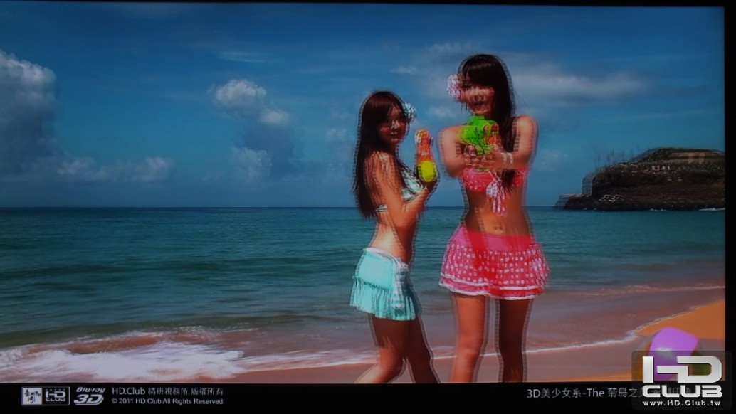

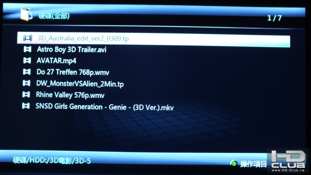

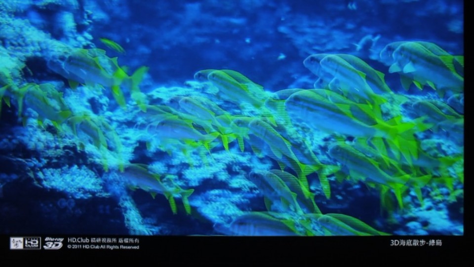

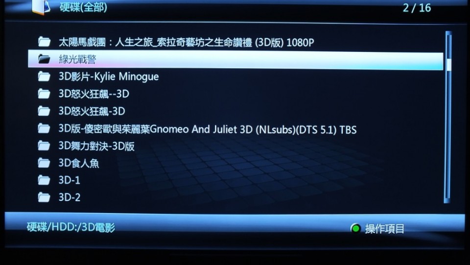

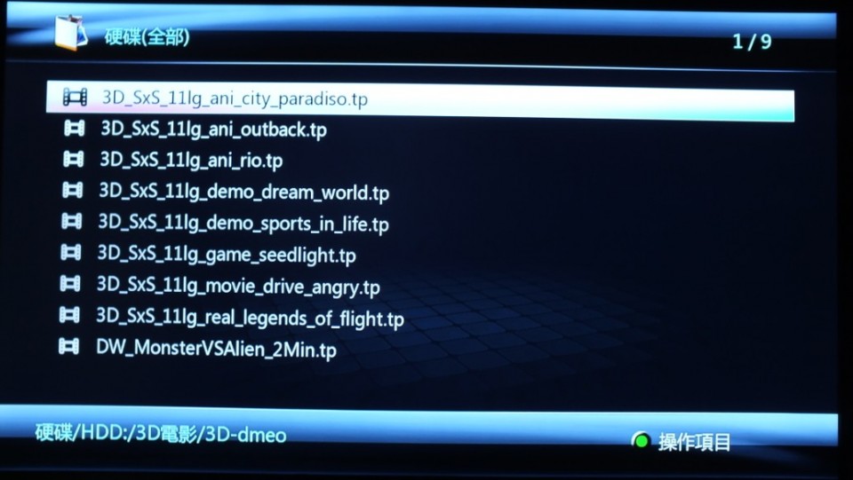

既然是3D播放機,最重要的當然是3D影片的播放功能囉!

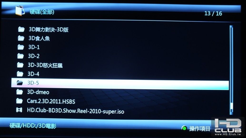

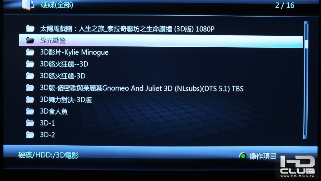

基本上,所有測試的3D影片,不論是哪一種格式的,HD-900B通通能播放,而且效果還不錯。
HD-900B遇到藍光3D原盤ISO可自動識別播放出3D的效果,
這一點HD-600B雖然也能播放該類檔案,但播放出來的則只有2D的效果。

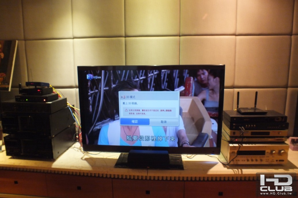

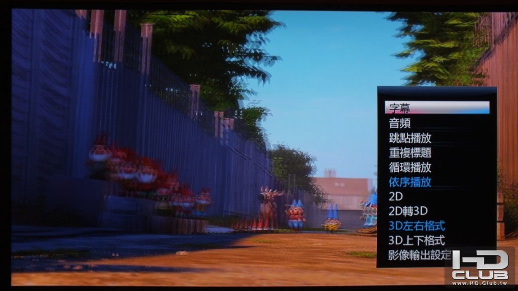

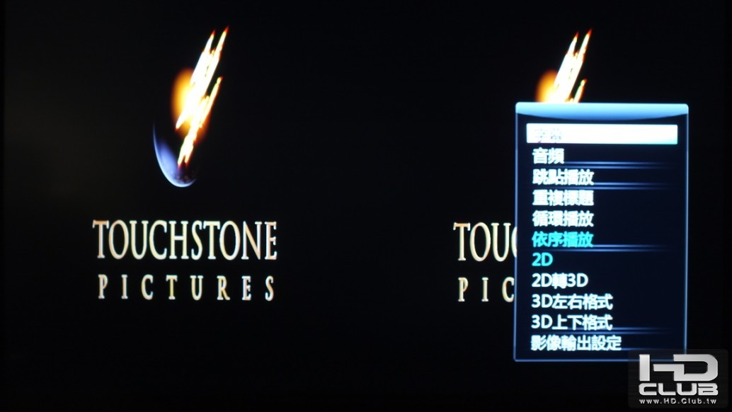

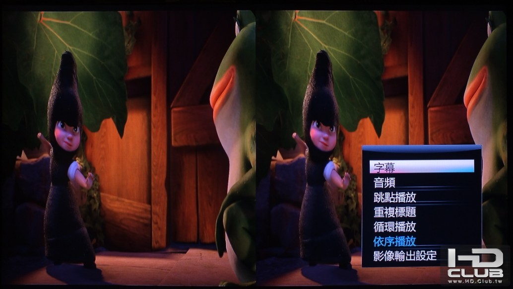

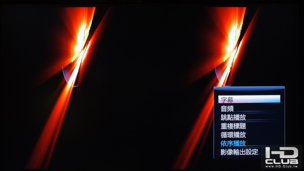

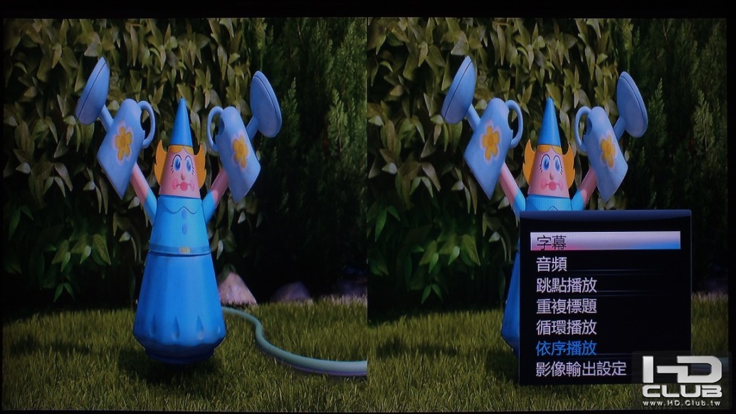

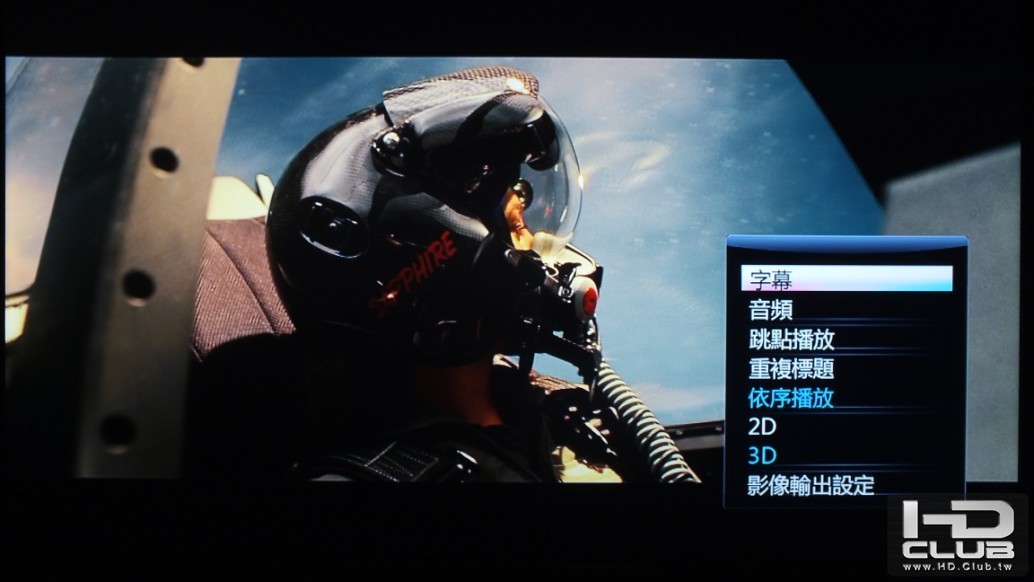

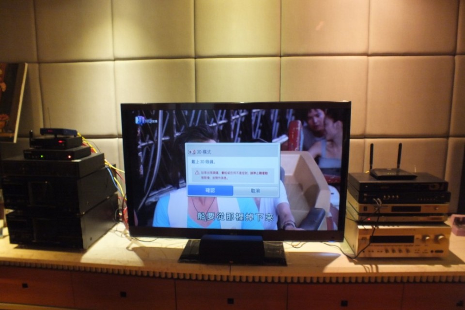

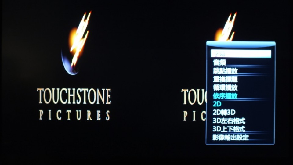

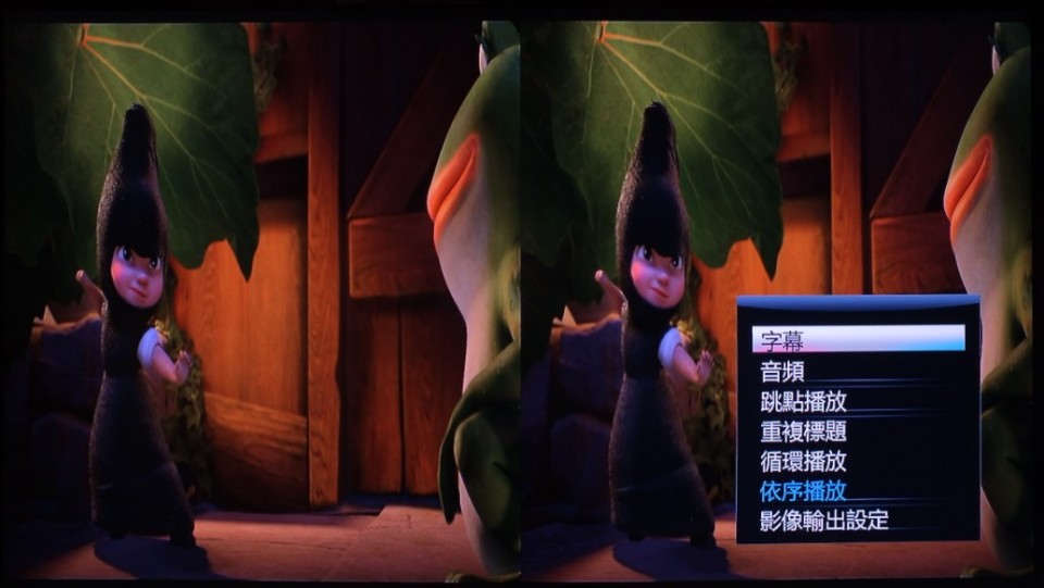

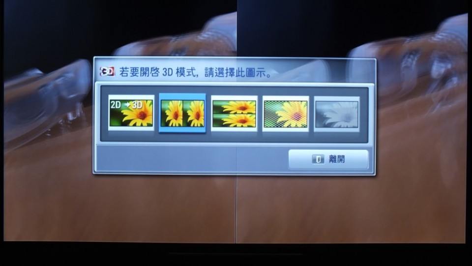

900B播放時按下『菜單』鍵,可選擇『2D』或『3D

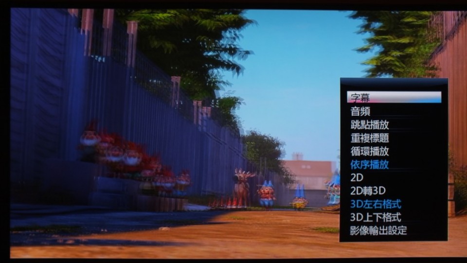

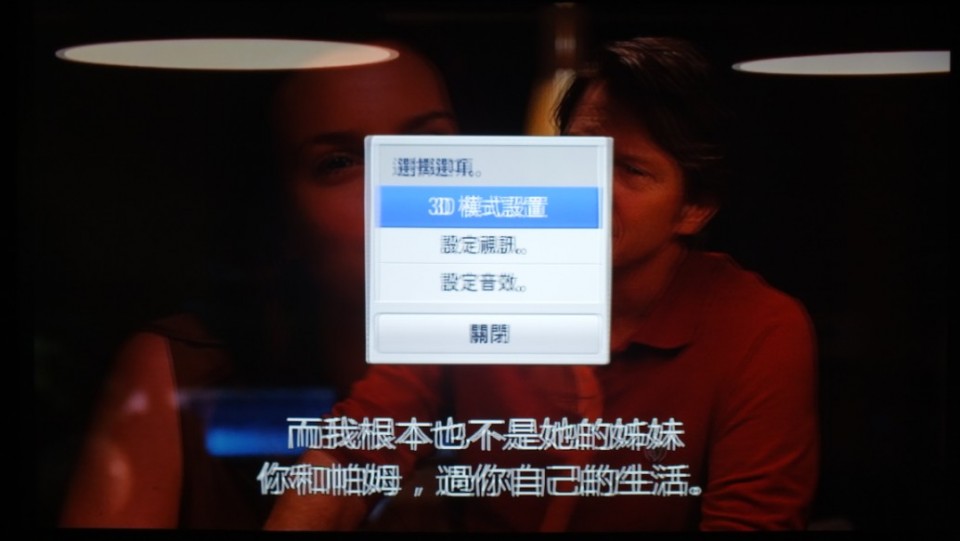

如果遇到的片子不是藍光3D原盤ISO格式的,則按下『菜單鍵』會出現以下選項:
如果是900B接在一般電視機(非3D電視機)或是用600B接在3D電視機,
則按下『菜單鍵』會出現以下畫面
沒錯,就是沒有3D選項可以選!

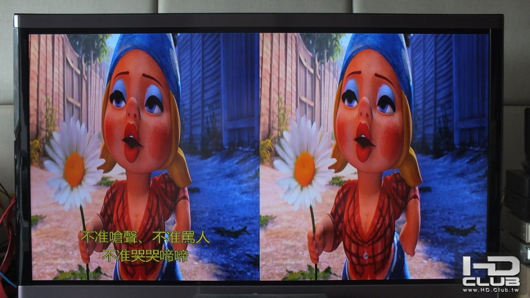

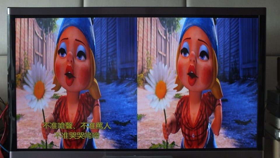

當然,誠如前面所提到的,出現左右或上下格式時,
只要啟動『3D電視機』的3D功能,還是會出現3D畫面的。

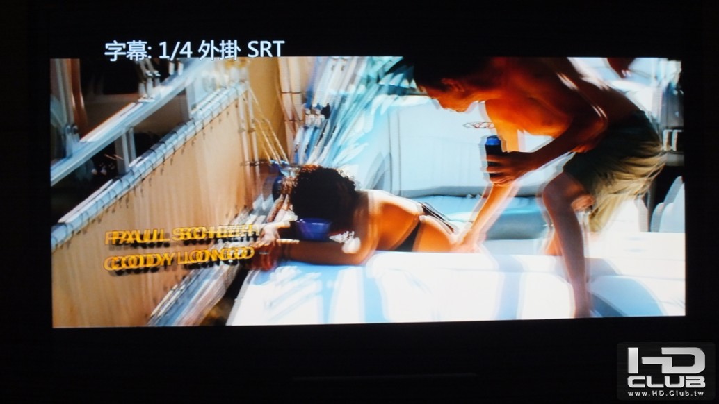

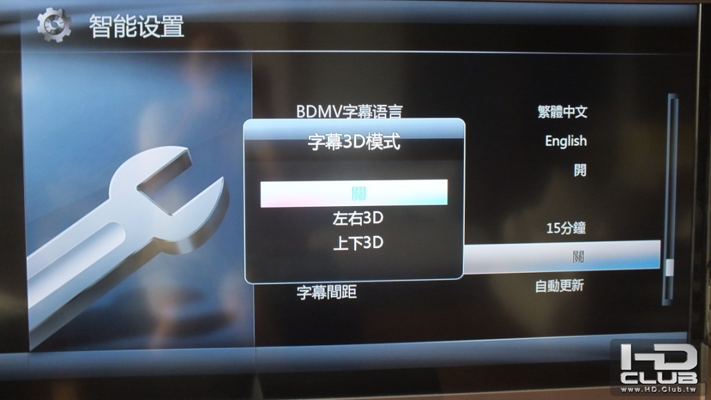

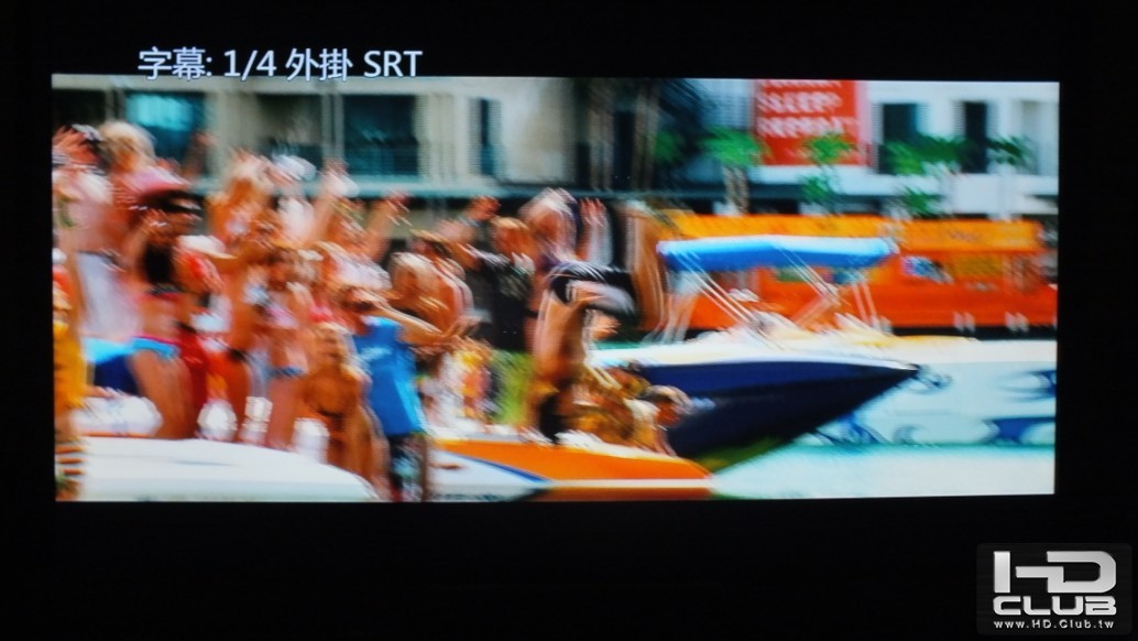

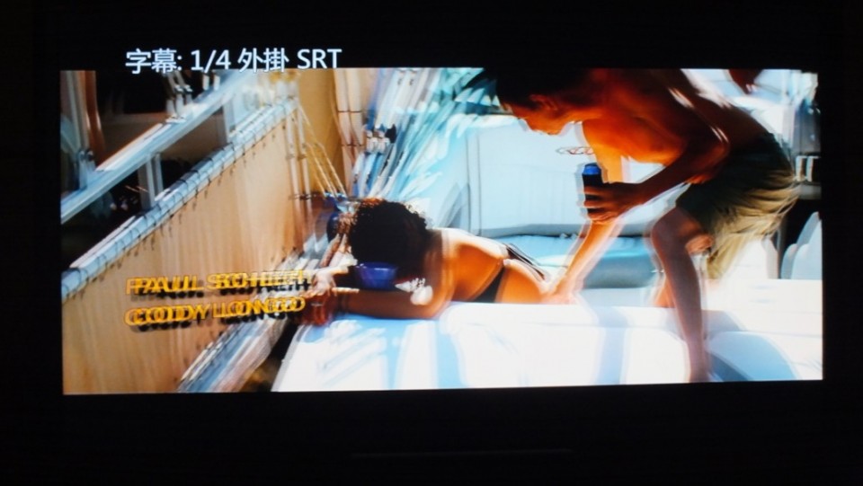

但是字幕的部分,還是900B顯示的比較正常,600B雖然可以設定3D字幕:
但在非3D影片時,就必須調回來,否則字幕只能顯示在畫面左半部的位置
900B還有一個很強的功能一定要提一下,那就是可幫藍光原盤ISO外掛字幕檔,
這讓我們在拿到國外沒有中文字幕的原盤ISO檔時,有了補救的機會。不過這個功能,
其實在600B就已經有了(其他廠牌則好像還沒有)。

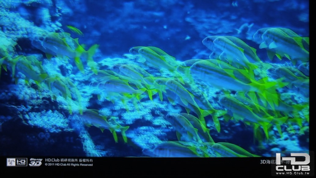

至於2D3D的功能,則可以將所有原本不是3D的影片,
通通轉成3D模式來觀看,無疑大大地豐富了3D的片源。
當然,轉換的效果一定比不上原生3D的效果,
原則上畫質較高、較清晰的,效果比較好。

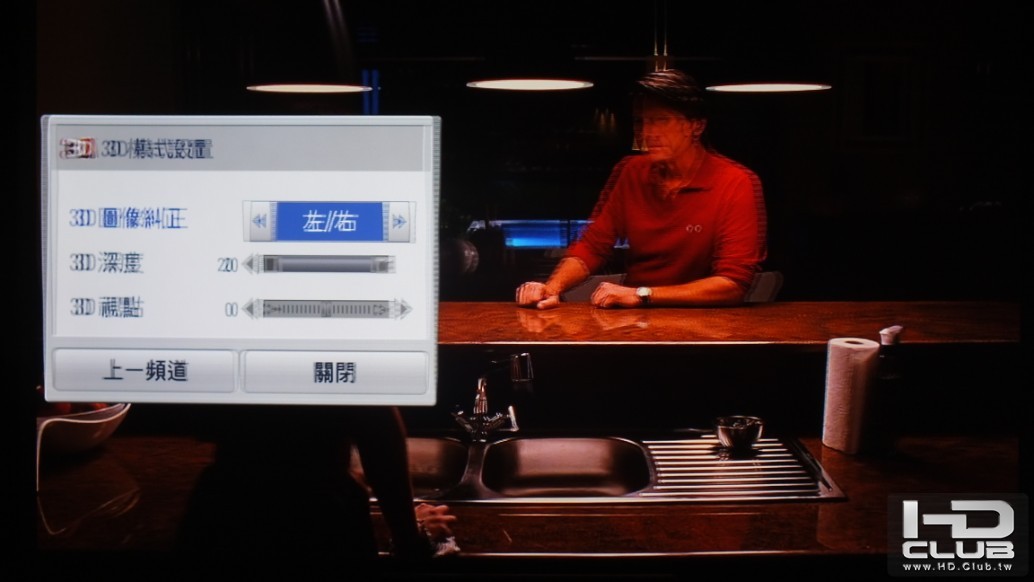

至於900B2D3D效果,經實測並沒有比LG 這部LW5700電視機
內建的2D3D的效果來得好,估計是因為 LW5700可以調整
3D視點』與『3D深度』,不知道在未來新的韌體,
900B是否也能加入這兩個選項的調整,讓3D的效果再優化?

(1)發現字幕功能的BUG
使用600B時,外掛SRT字幕時曾遇到兩個BUG
1.遇到『無字幕空行』(只有時間軸,字幕內容空白)時,會帶出下一行字幕的時間軸與該行字幕內容,這點900B已經解決了。
2.當字幕『行號』重複時,只會顯示最後一行字幕,這點900B則還沒解決

發表於 2011-10-31 02:44:54 | 顯示全部樓層
回覆 3# morehd
我看蠻清楚的啊? 如果你是指模糊的影像那是正常的啊, 3D電視照出來本來就是模糊的

先换个相机,再多练习对焦功能
morehd 發表於 2011-10-30 22:39
講句難聽的,發開箱文不是義務,如果內容你看不慣可以跳過,但你回應的內容真的是無聊~~~
發表於 2011-11-16 21:14:29 | 顯示全部樓層
講句難聽的,發開箱文不是義務,如果內容你看不慣可以跳過,但你回應的內容真的是無聊~~~ ...
Pepsi 發表於 2011-11-16 13:38
这是一句玩笑话,没任何别的意思,
已经删除回帖

發表於 2011-11-17 16:42:09 | 顯示全部樓層
回覆 12# 有球必硬
    他應該是把3D效果當成手震的結果了,
我也訂了一台, 下星期才會到吧, 因為原來的 NMP-1000P 壞掉,修理報價要6000,
我還不如直接買一台新的, 功能更強.
