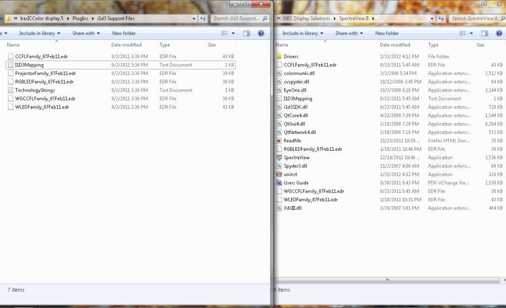

另一個問題是,不能存為EDR檔. Argyll只 CCSS,CCMX. Calman 也不能夠產生這樣的文件
我在尋找定制特定顯示器EDR檔的解決方案 ,因為我想用它在不同的應用軟件,  Basiccolor/SpectraView 也有特定的文件夾存儲matrics
我在尋找定制特定顯示 ...
要去解讀特定的檔案格式的話,我想改用argyll應該還是比較快的方式。

http://www.tlvexp.ca/2012/01/do- ... r-tri-stim-devices/
個人用戶無法產生.EDR, Spectracal C6+ .EDR結果不太好

Gatehouse 發表於 2012-2-13 18:44
http://www.tlvexp.ca/2012/01/do-calibration-tables-really-work-for-tri-stim-devices/
edr應該是特定組合下產生了,混套應該是不會有好結果才是。
