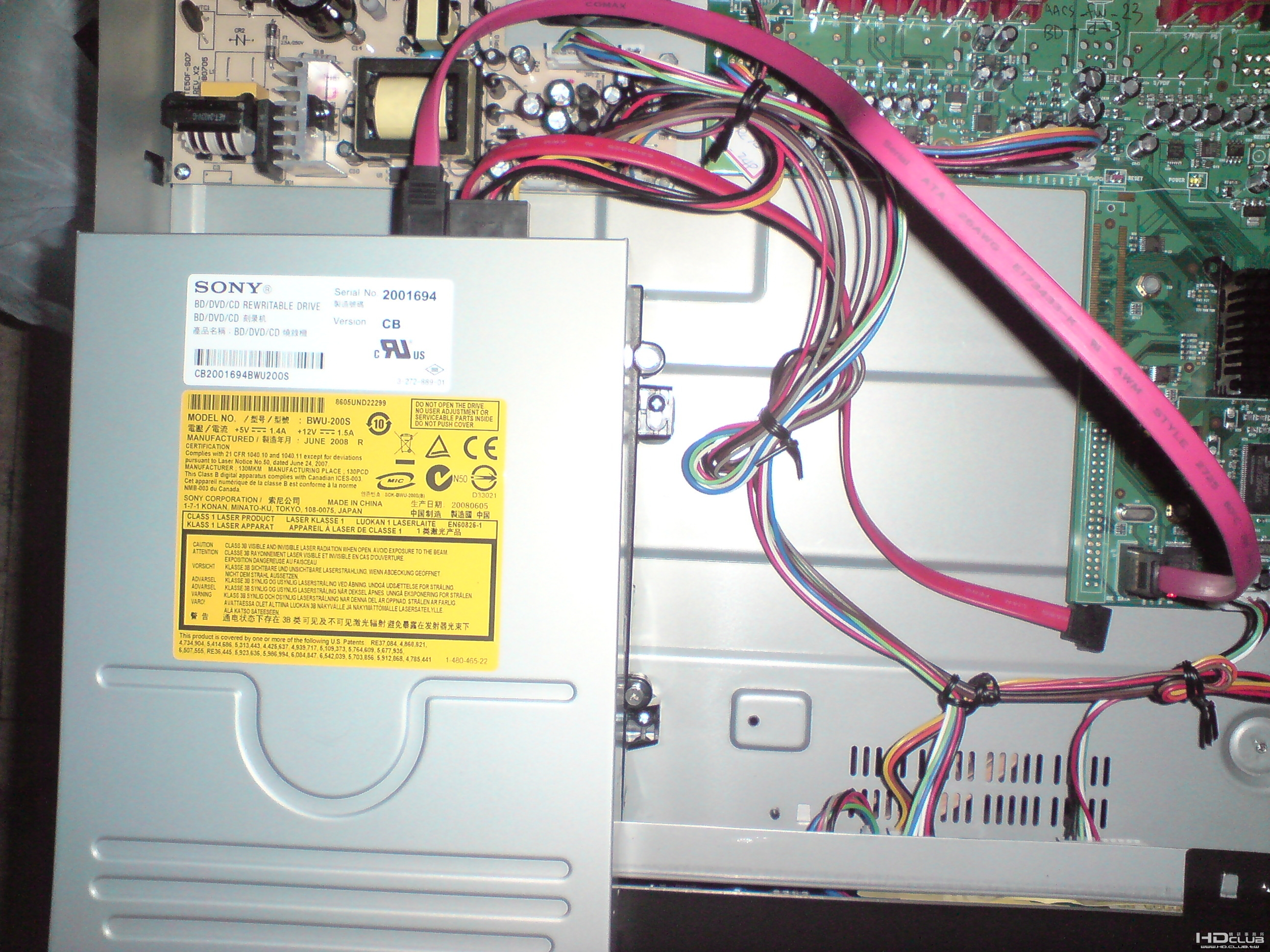

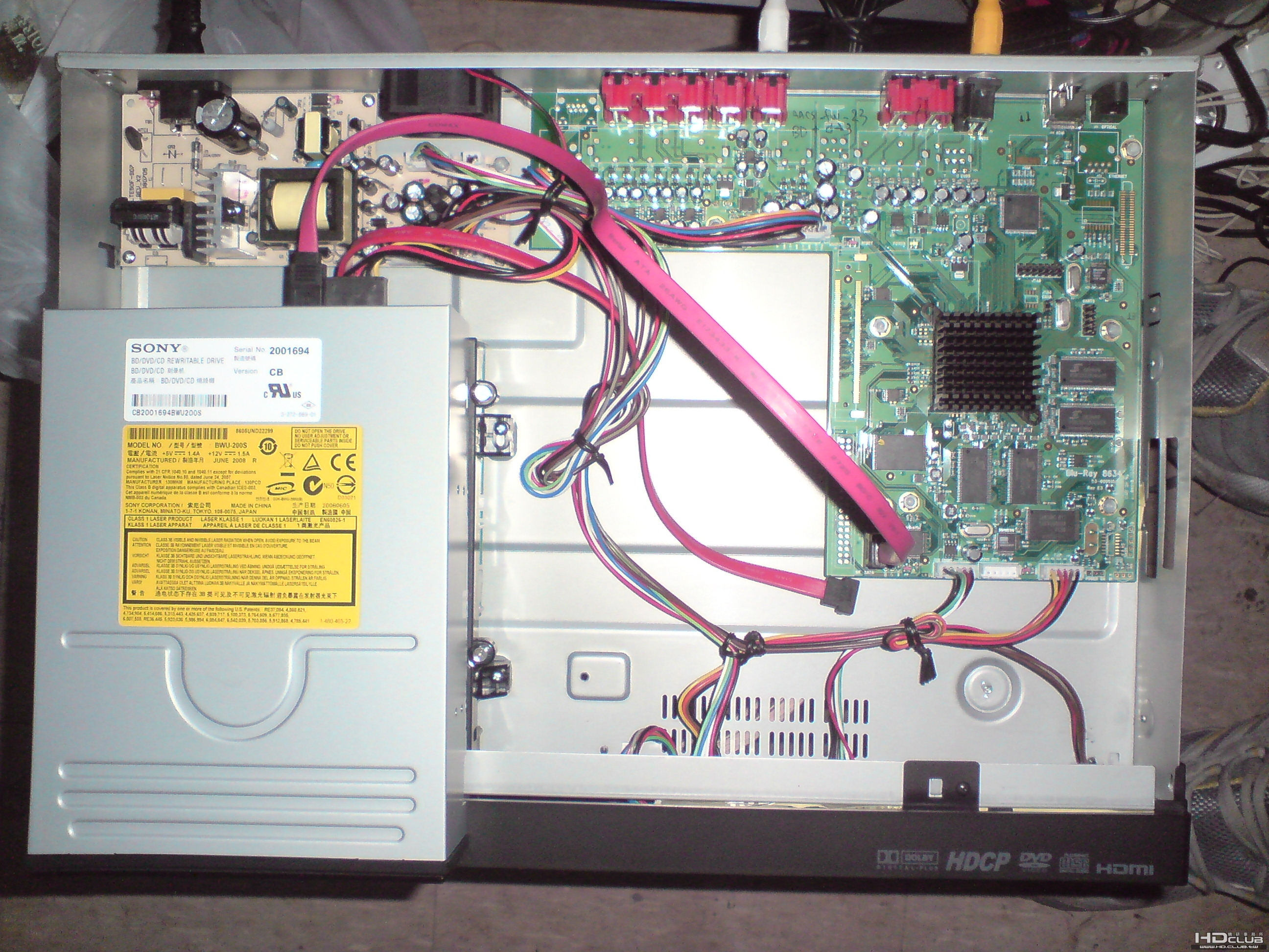

至於kaolh 大大提到的對於BD-R及BD-RE的片子
在播放時會有挑片的現象
我也有遇到...不果不是挑片吧
因該是內建的那一台BDROM讀取能力較差
我有把機殼拆了換上一台SONY BWU-200S
讀取後就都一切正常囉
付兩張圖囉
