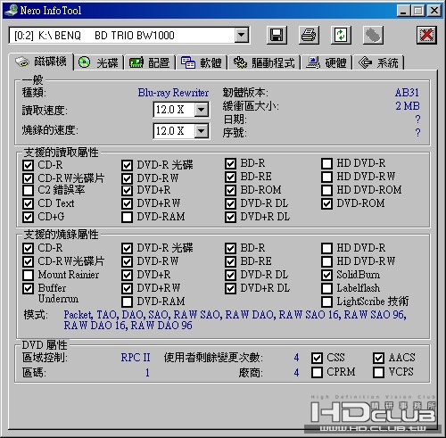

大家有遇到這問題嗎?花了好幾千卻不能用。請提出給予參考。
目前我的BENQ BW1000就完全不認識TDK BD-R DL 1X-4X,SONY BD-R 1X-2X OK

BenQ第一代BD燒錄機能燒DL的片子嗎?
我有點懷疑.....
發表於 2008-7-29 17:18:30 | 顯示全部樓層
原帖由 土匪 於 2008-7-29 16:26 發表
我有點懷疑.....
好像可以的樣子,這是我在網路看到的,只是沒有實機求證...呵呵呵 ...沒錢 !
功能特色
在藍光碟片兩大陣營中,BenQ目前選擇的是此時略佔上風的BD規格。BenQ BW1000支援讀取各種格式BD碟片,並支援BD-R/BD-RE以及DL雙層空片的燒錄。而向下相容DVD與CD的讀取與燒錄也是一定要的,BenQ稱呼這叫「三重格式燒錄規格Trio」。
不支援的部分,除了另一個陣營的HD DVD規格,BW1000也無法讀寫DVD-RAM碟片,也未內建光速寫(LightScribe、Lableflash)功能。
光碟機資訊:不支援DVD-RAM、各種HD DVD、兩種光速寫技術,其他功能都有。
BW1000的BD片讀寫速度是主流水準,DVD燒錄速度則比主流的16x或18x低一些,CD燒錄速度也是略低於主流的32x。
我們將官方提供的數據整理如下:
[BD]
寫入: BD-R 25GB, 50GB : 2x
BD-RE 25GB, 50GB : 2x
BD-R DL 50GB : 1x
BD-RE DL 50GB : 1x
讀取: BD-R/RE/ROM/SL/DL : 2x
[DVD]
寫入: DVD+/-R : 12x
DVD+/-RW : 8x
DVD+/-R9 DL : 4x
DVD+/-RW : 8x
DVD+/-R9 DL : 4x
讀取: DVD ROM /+R/-R : 12x
DVD+RW/-RW/DL : 8x
[CD]
寫入: CD-R : 32x
CD-RW : 24x
讀取: CD-R/RW : 32x

剛才收到BENQ客服的電話,說BW1000沒有支援DL燒錄,規格上是寫錯了。這實在是讓人無法接受,簡直是惡意出錯欺騙消費者。我查了一下我是2007年7月4日買的,現在有什麼解決辦法嗎?可以告BENQ嗎?可以退貨嗎?

現在BENQ全球網站也還是標示支援BD-R DL 1X,到現在最少錯了一年。
 樓主| 發表於 2008-8-4 15:47:14 | 顯示全部樓層
這件事最後我和BENQ達成和解,它再多送我一台BD-ROM,因為買了一年了我也懶得再和廠商周旋,另外我也再買了SONY 200S,只好一台燒DL,一台燒R,一台讀。謝謝!
